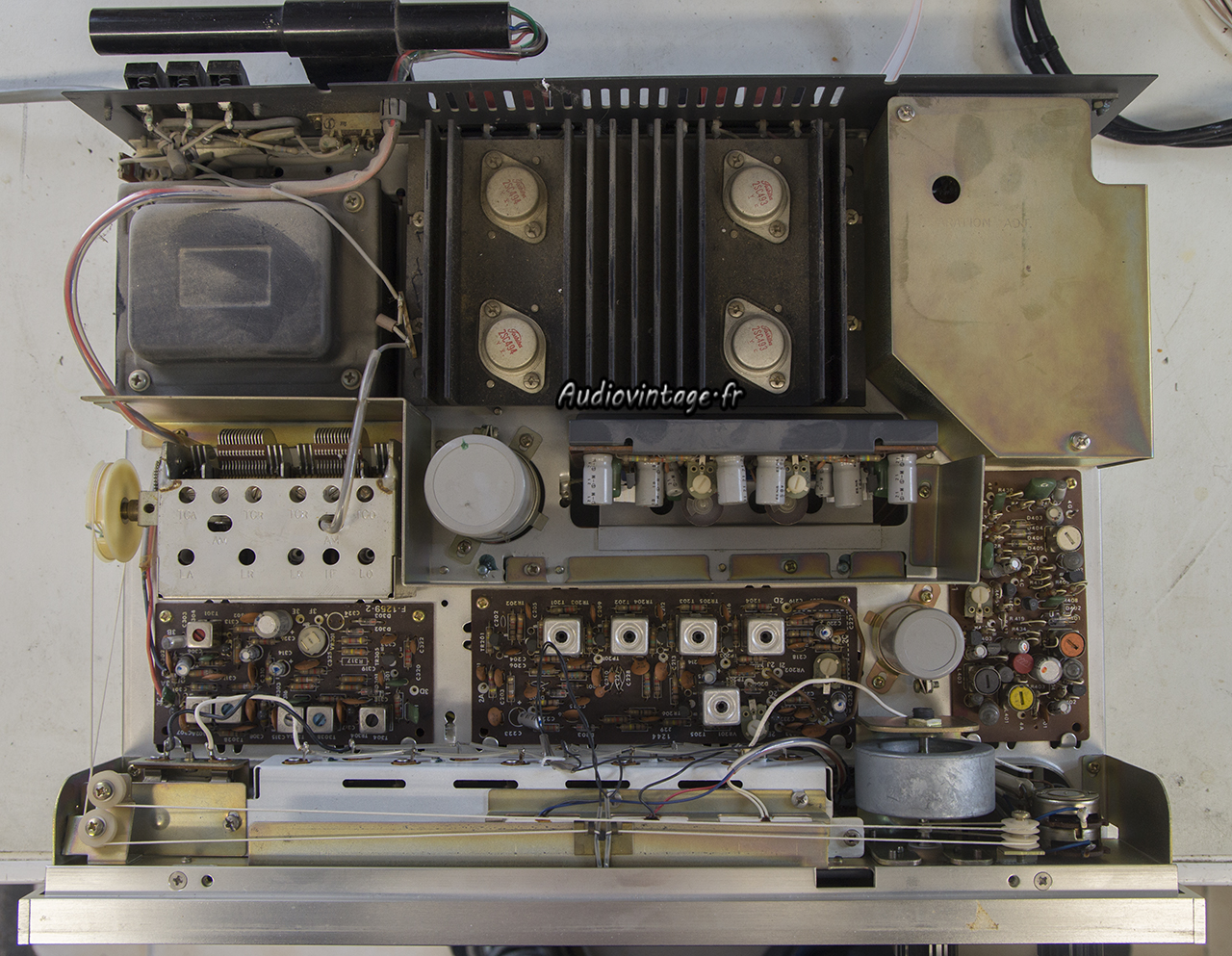

Il m’a été confié par sa propriétaire pour une révision sérieuse.

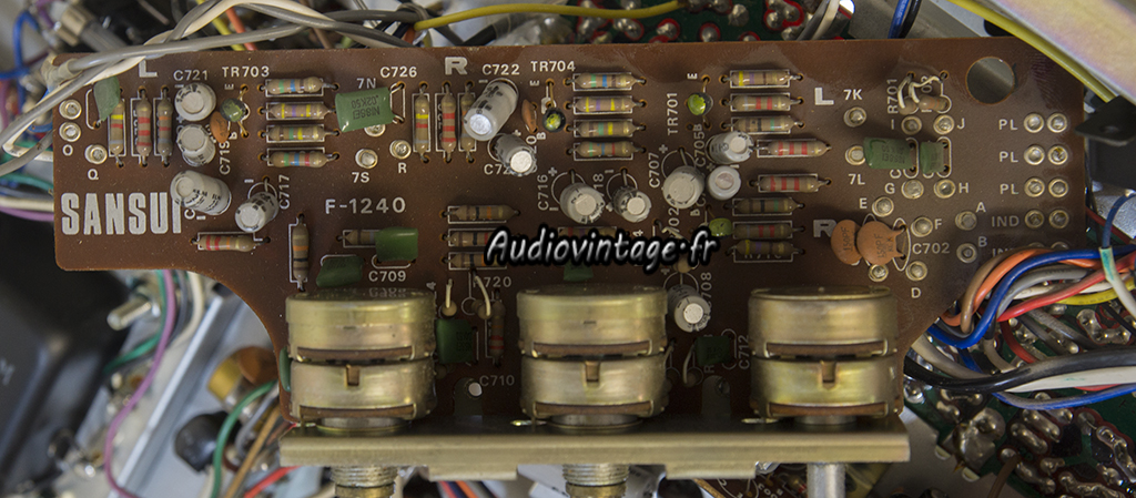

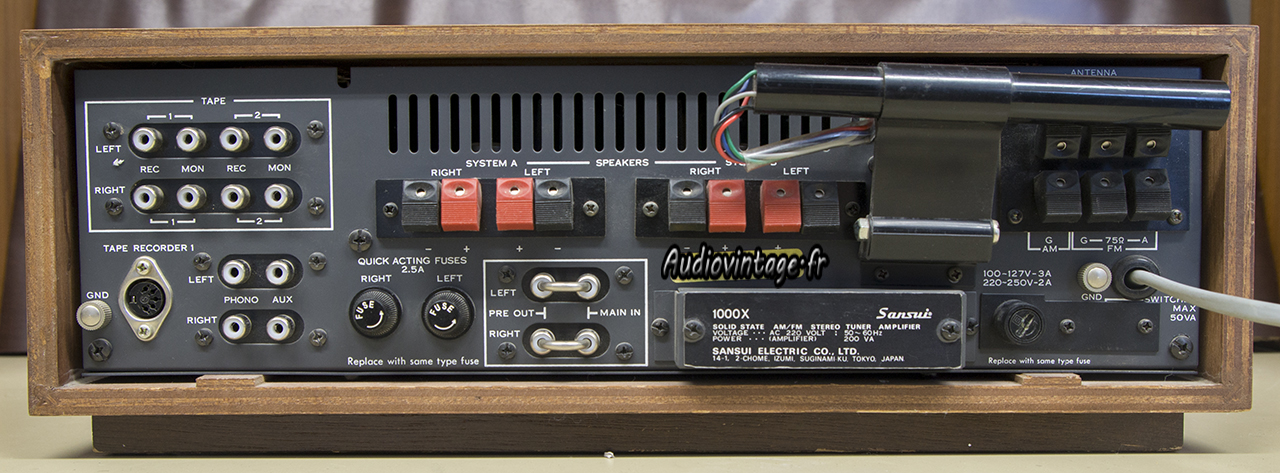

A son arrivée, quelques constatations s’imposent : deux fusibles HS (peut être à cause d’un mauvais branchement), éclairage HS, commandes totalement encrassées. Un peu plus tard, je constate également qu’un des canaux du préampli souffle énormément.

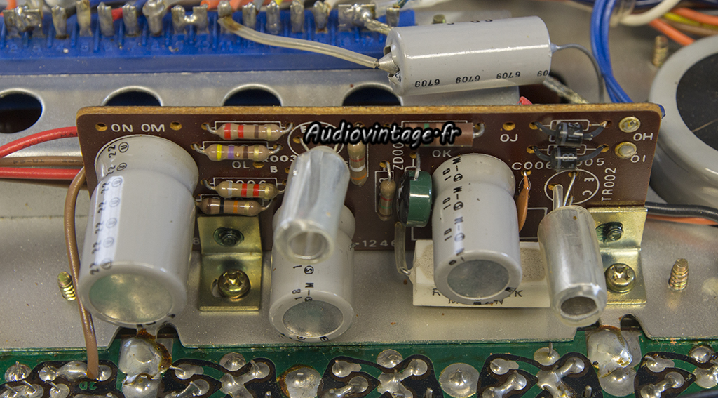

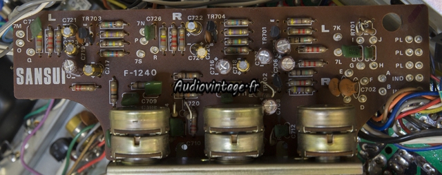

Reçoit des condensateurs neufs.

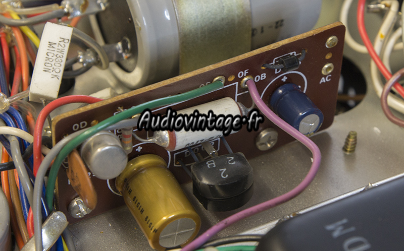

Nouveaux condensateurs également.

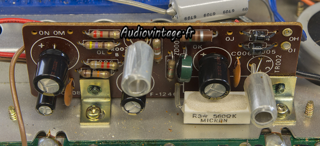

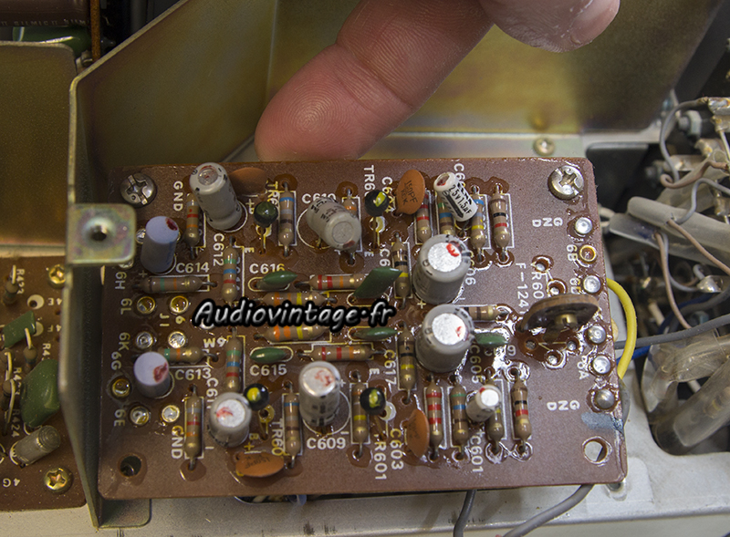

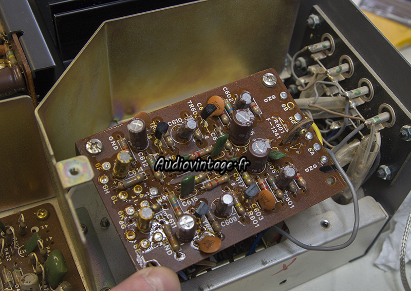

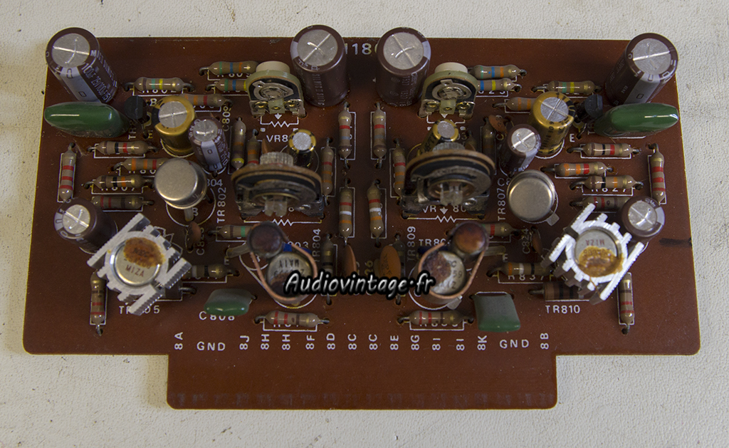

Nouveaux condensateurs en place, le transistors « fuyards » sont remplacés.
Les condensateurs chimiques ainsi que deux transistors sont remplacés.
Les transistors ayant la même référence que ceux, bruyants, de la section tonalité, sont remplacés tout comme les condensateurs chimiques.

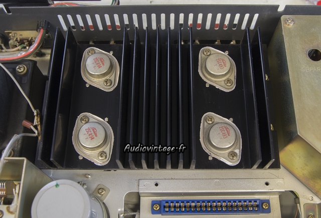

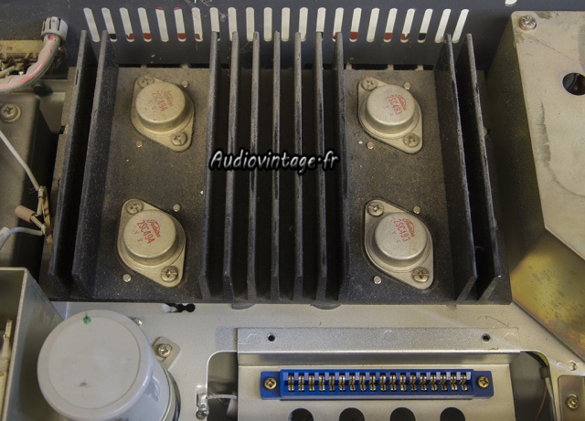

Nettoyage du connecteur fond de panier du circuit driver, nouvelle graisse et micas neufs pour les transistors de puissance.

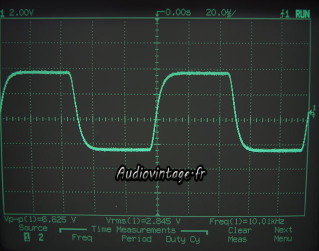

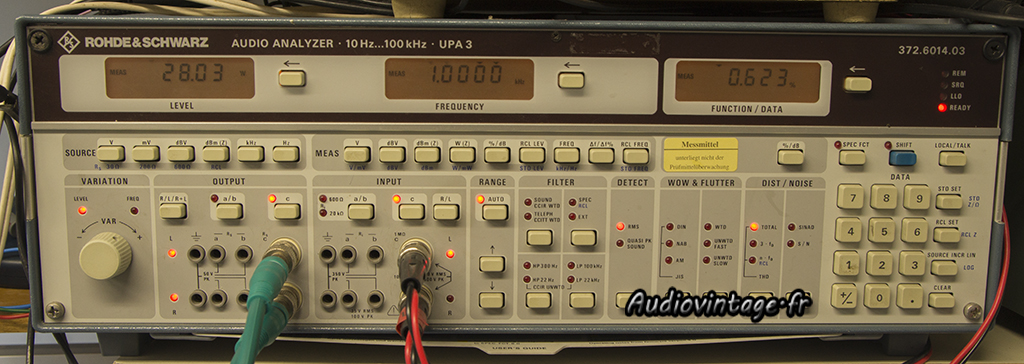

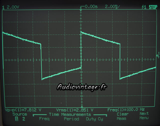

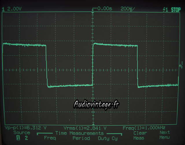

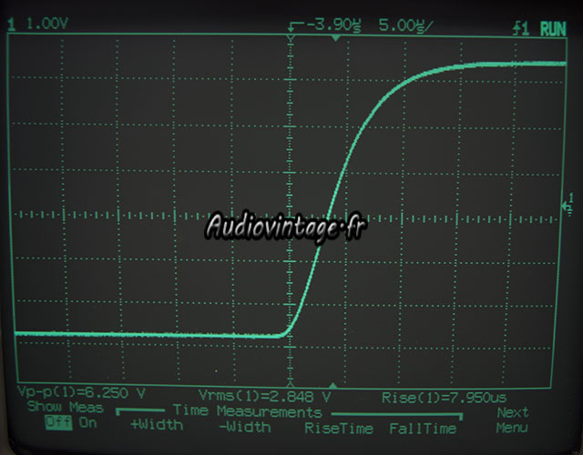

Passage au banc de mesure pour validation.

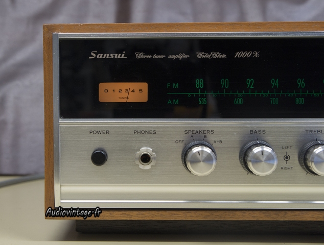

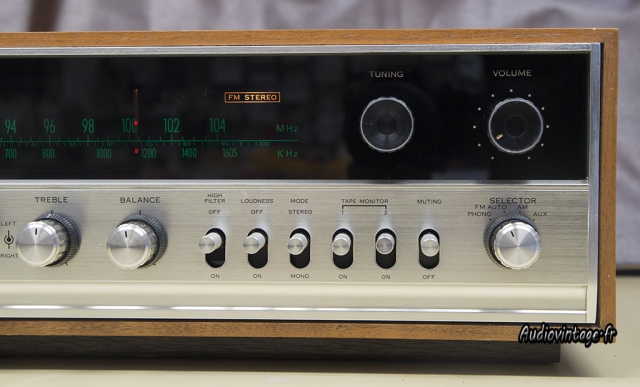

L’éclairage est remis en état.
