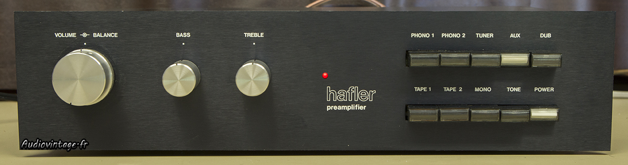

Ce « petit » préampli est arrivé pour un check-up.
Il est dans son jus, fonctionnel.

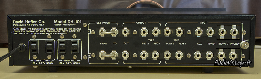

Toujours est-il que cet appareil simple et musical est attachant, et que sa connectique, qui n’inspire visuellement qu’une confiance limitée ne pose aucun souci de contact.

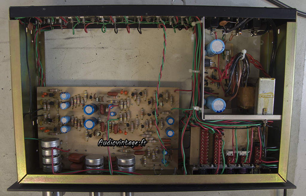

L’intervention se résume donc à un nettoyage des commandes et au remplacement des condensateurs chimiques, y compris tantales.
Les condensateurs sont remplacés.

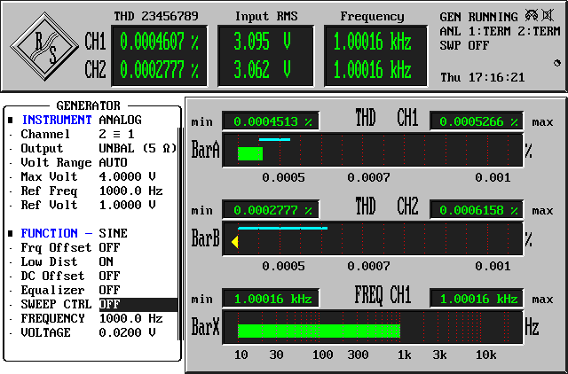

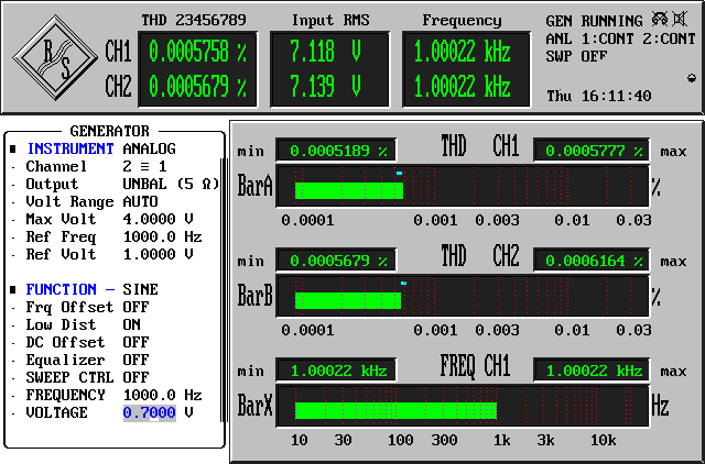

Distorsion mesurée sur les deux canaux, entrée Phono, signal 1khz, sortie 3v rms.

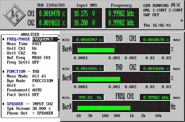

Même chose mais cette fois-ci en utilisant l’entrée Aux et sortie 7v rms.
Mesure identique, mais sortie 10v rms.

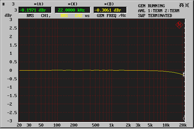

Réponse en fréquence, entrée Aux, sortie 1v rms, canal droit.
