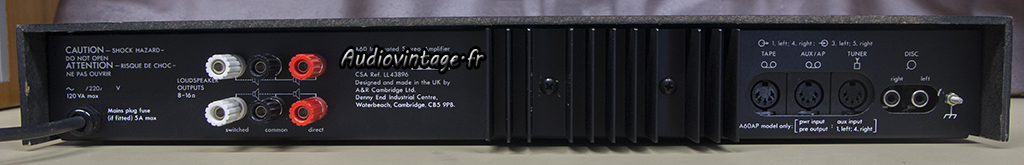

A&R Cambridge A60
A&R Cambridge A60
Il est arrivé accompagné de son copain, le tuner A&R Cambridge T21.

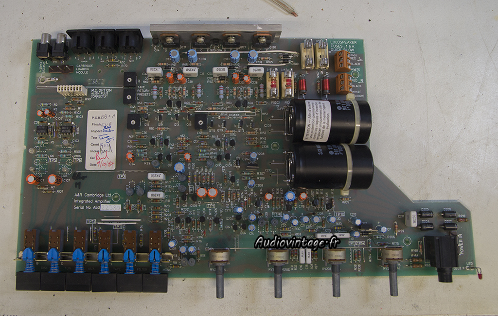

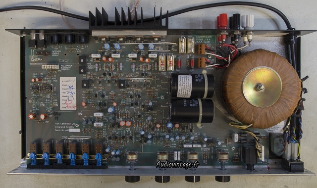

Cet exemplaire est fonctionnel, l’écoute n’appelle pas de critique particulière. Avec l’accord de son propriétaire, il va quand même avoir droit à une « petite visite de courtoisie « et au remplacement de la quasi-totalité des condensateurs chimiques.
A&R Cambridge A60

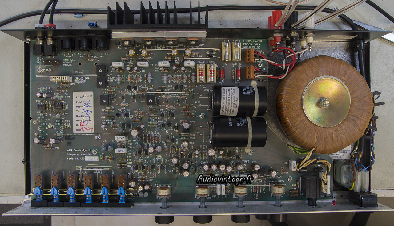

Démontage.
A&R Cambridge A60
Condensateurs neufs en place. Les gros chimiques de filtrage sont parfaits à la mesure, ils restent en place.
Quelques soudures sont refaites par sécurité.

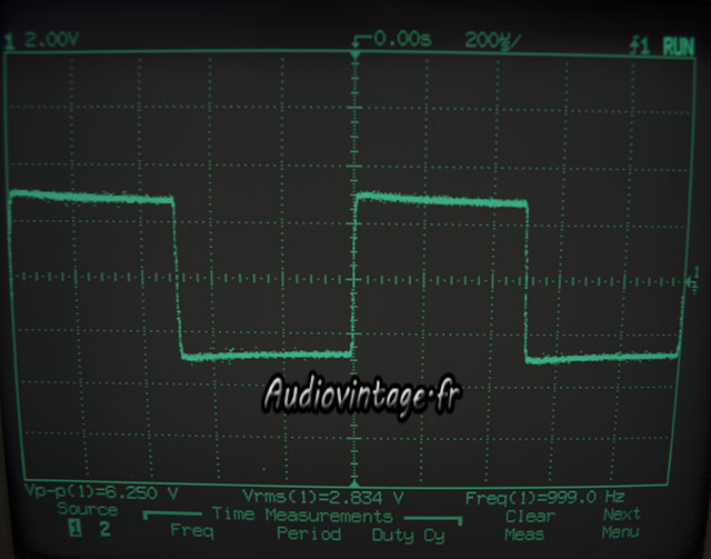

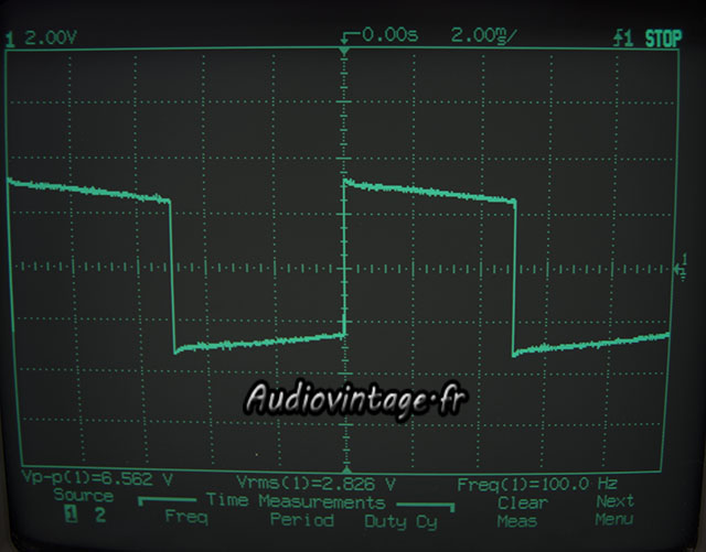

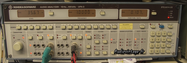

Passage au banc.

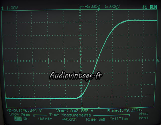

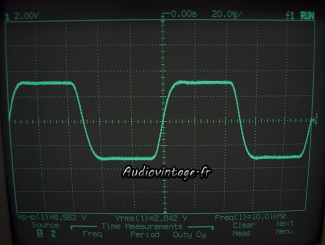

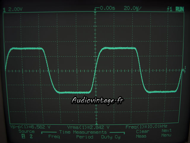

Temps de montée à 10khz.
