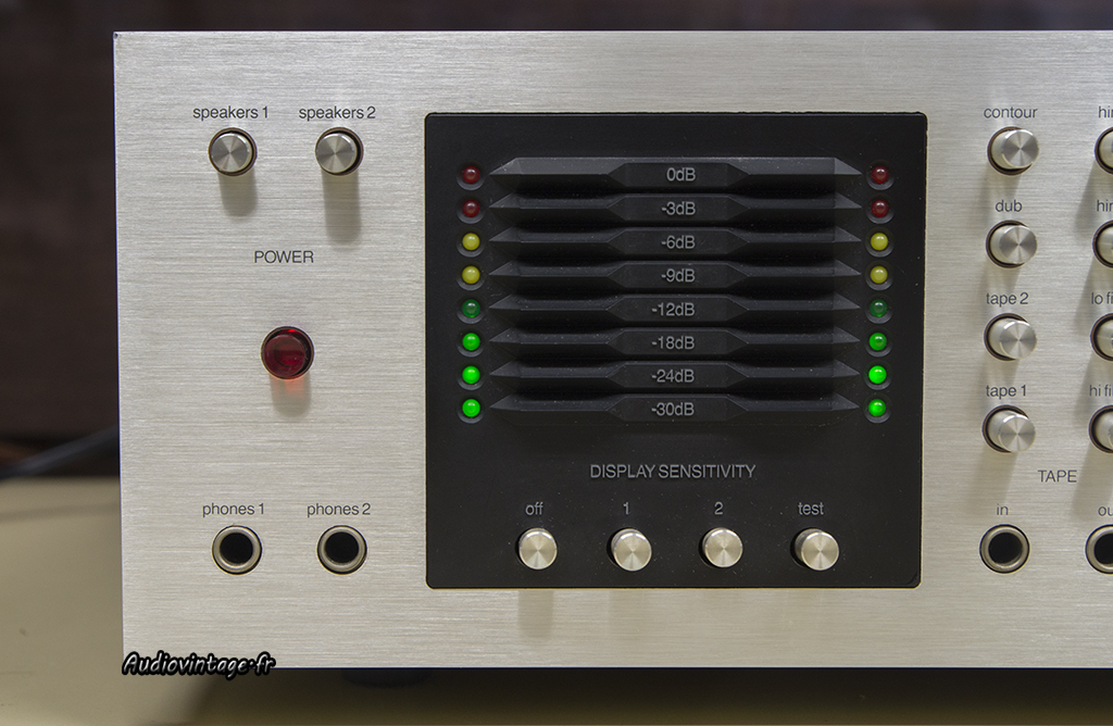

En super état esthétique, mais super en panne aussi 🙂
Harman Kardon A402

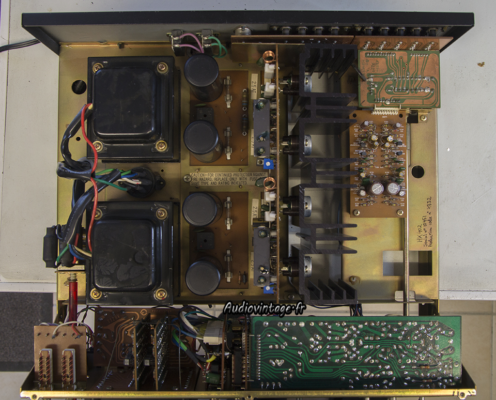

Dans son état originel, il ne diffuse rien sur un canal et des craquements sur l’autre.
Un test rapide démontre une section amplification fonctionnelle. C’est le préampli qui est en panne.

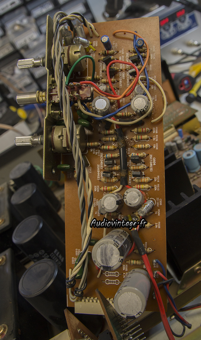

Le diagnostic est rapidement fait, des transistors défectueux sur la section tonalité et filtres. Par sécurité toutes les références identiques dans l’appareil seront remplacées, et je vais en profiter pour réaliser sa révision.
Harman Kardon A402

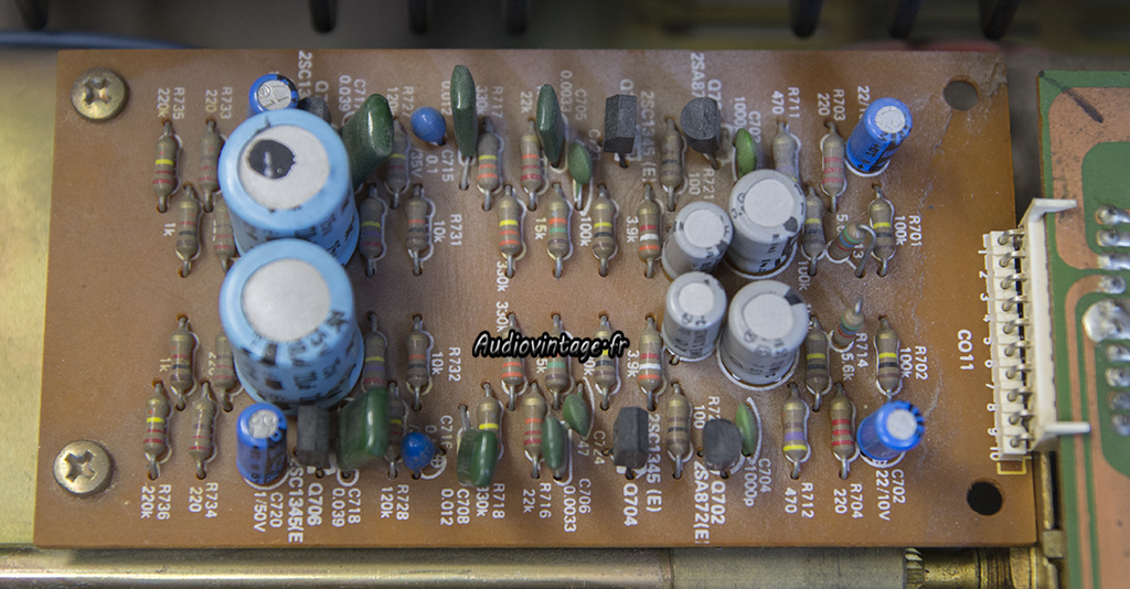

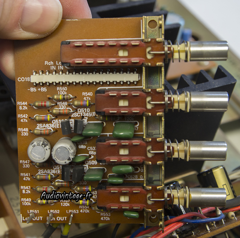

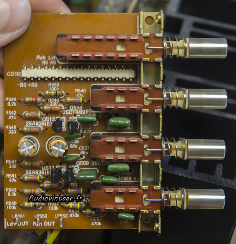

La section tonalité.
Harman Kardon A402

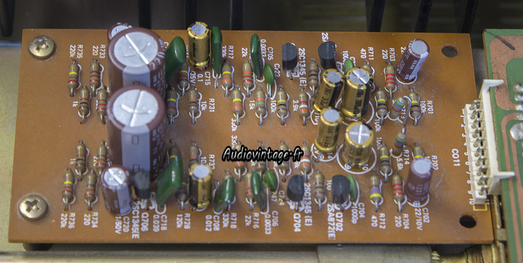

Nouveaux transistors et condensateurs en place.

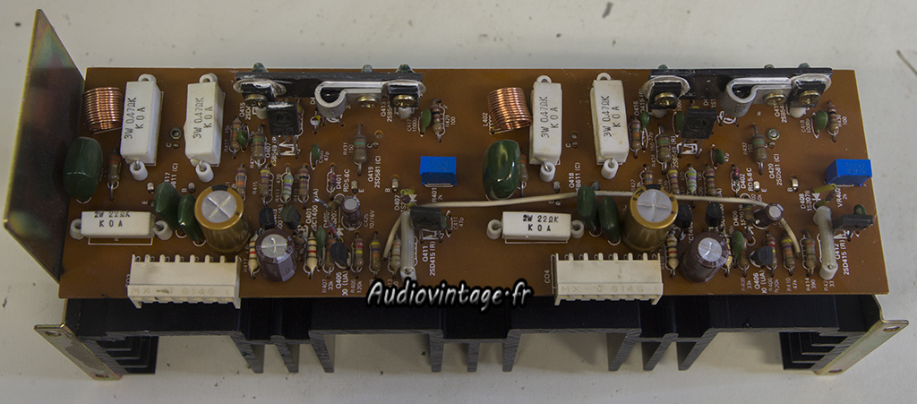

La section « driver ».
Harman Kardon A402

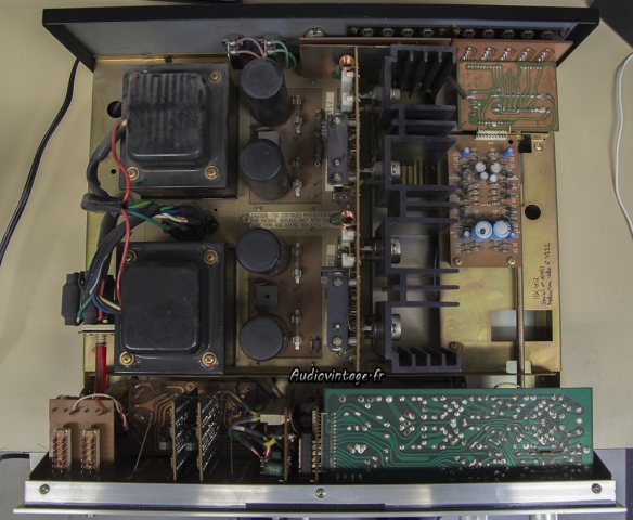

Ici, de nouveaux condensateurs prennent place, et les ajustables de bias, passablement oxydés, sont remplacés.
De l’autre côté, les transistors de puissances reçoivent de nouveaux micas et de la graisse fraiche.

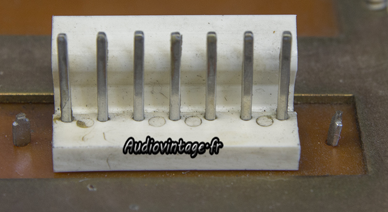

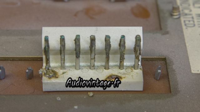

Les connecteurs du circuit « driver » ne sont pas en bon état. Cela peut occasionner des problèmes de contact et donc des pannes.
Harman Kardon A402
Un bon nettoyage plus tard.

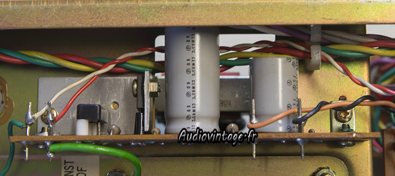

Harman Kardon A402

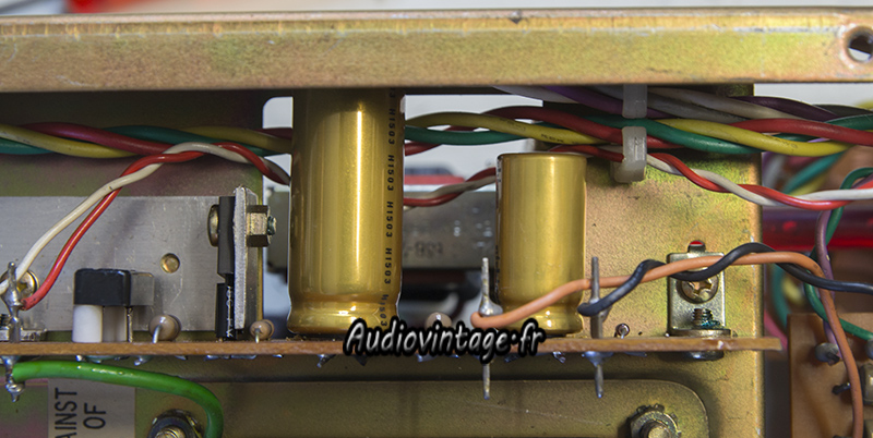

Condensateurs neufs.

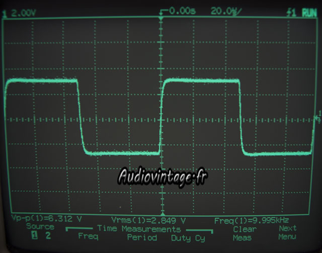

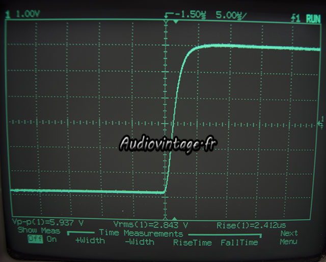

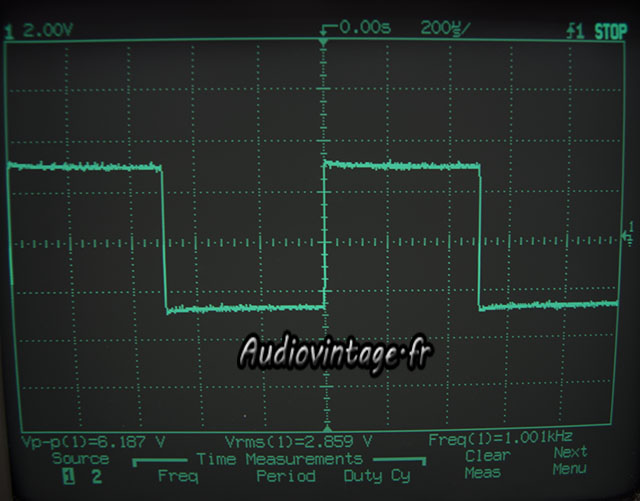

Signal carré à 100hz, 1khz et 10khz .
Harman Kardon A402
Temps de montée à 10khz.
