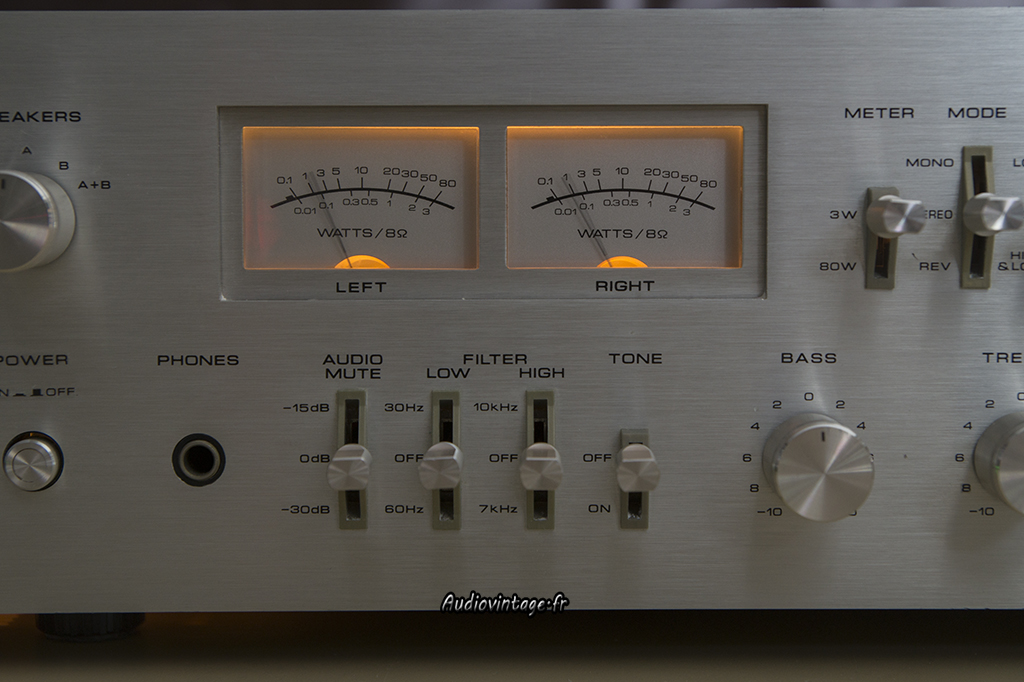

Un propriétaire mécontent de la sonorité de son amplificateur, et voici cet Akai à l’atelier.

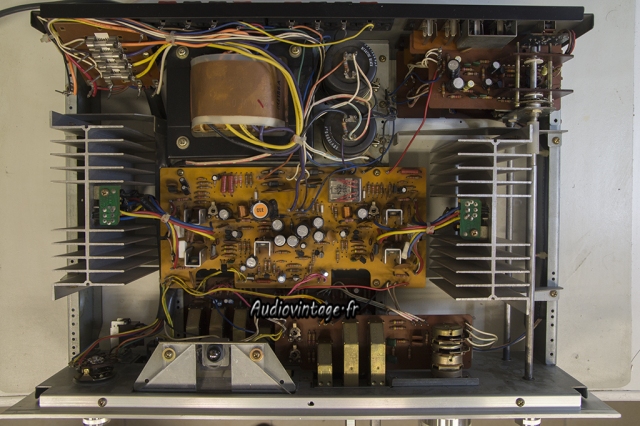

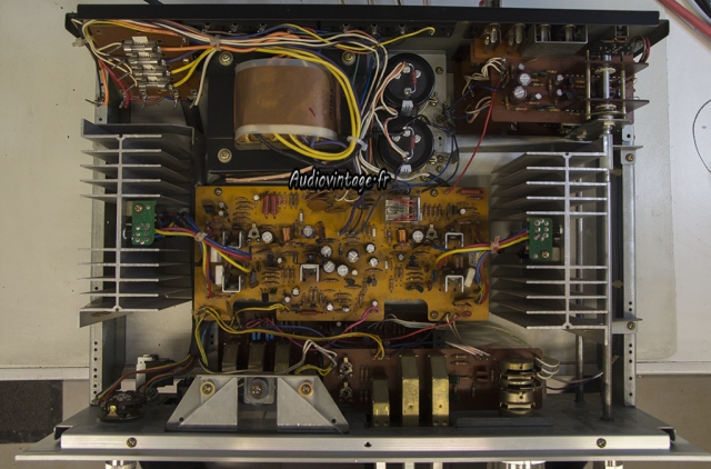

Un exemplaire en bel état, dans son jus. C’est vrai qu’il ne sonne pas très bien, très montant avec du grave mollasson.

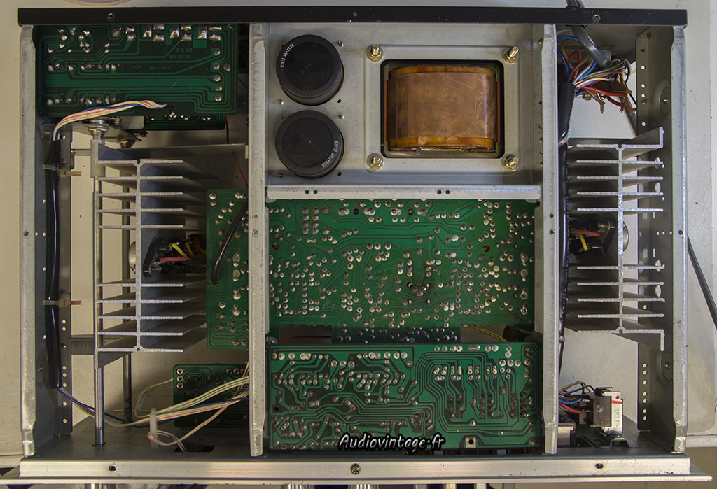

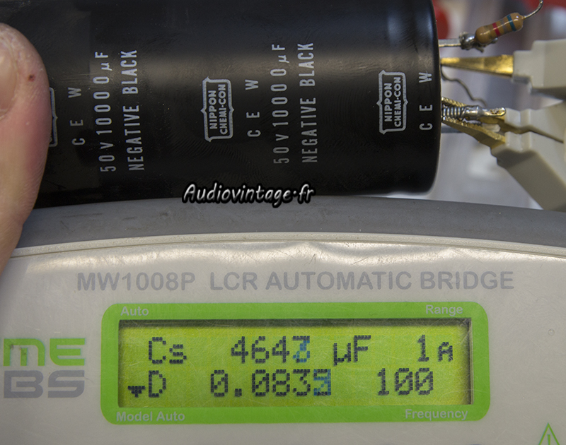

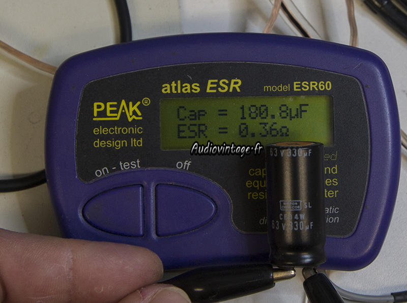

Les mesures à 100hz des condensateurs de filtrage ne sont pas brillantes. Dans les deux cas, moins de 50% de la capacité initiale. C’est cuit. Souvent, c’est le signe annonciateur de l’état de décrépitude totale des autres petits condensateurs chimiques présents dans l’appareil.
Elle a droit à des condensateurs neufs.

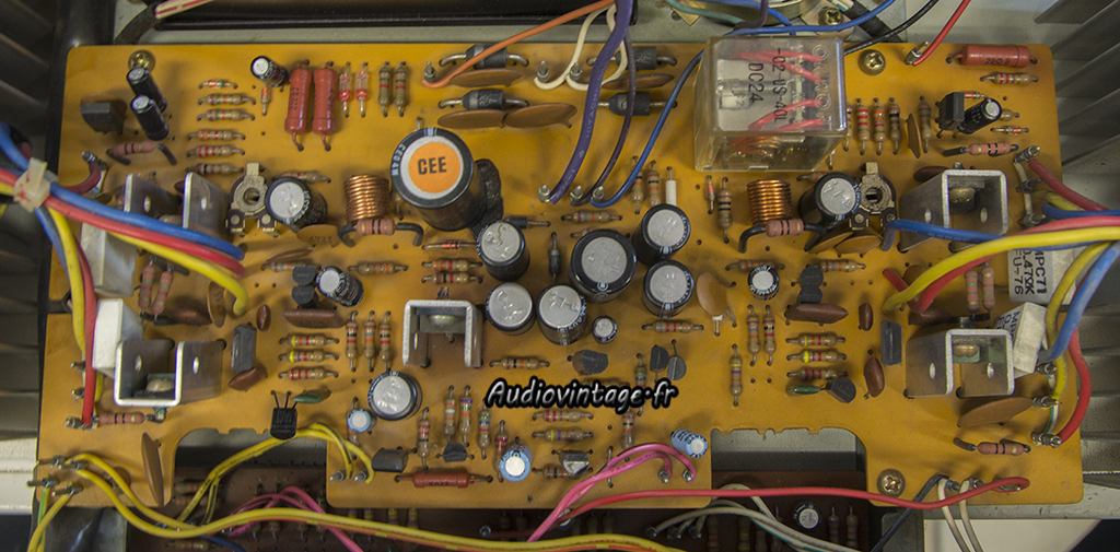

En effet, ici c’est la débandade pour les condensateurs chimiques. Soit coupés soit très usés.

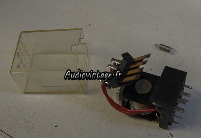

Le relais est démonté puis les contacts nettoyés.

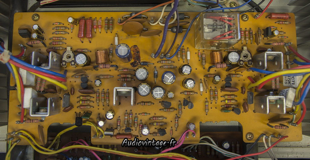

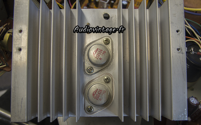

Condensateurs neufs en place ; Les transistors reçoivent de la graisse neuve. Des soudures aux « points chauds » sont reprises.

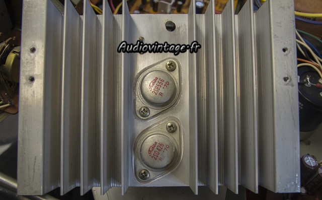

Les transistors de puissances ont également droit à de la graisse neuve.

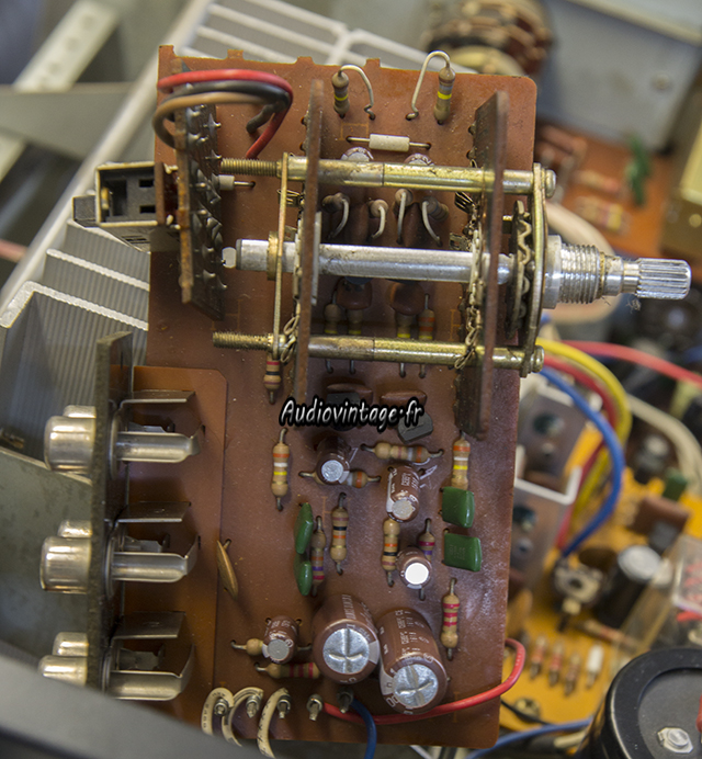

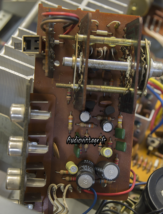

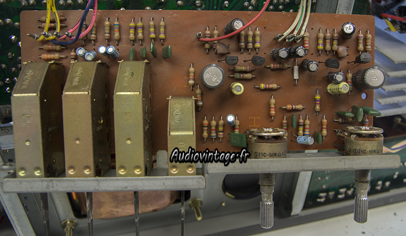

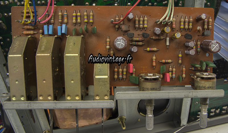

Les circuits de tonalité/filtre.
Reçoivent eux aussi des condensateurs neufs.

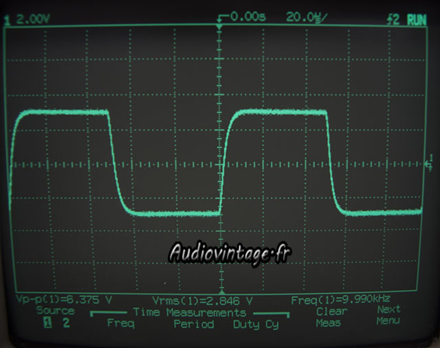

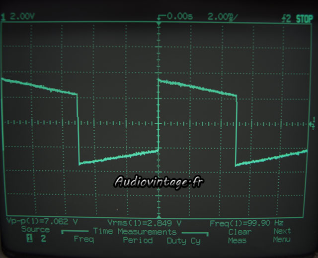

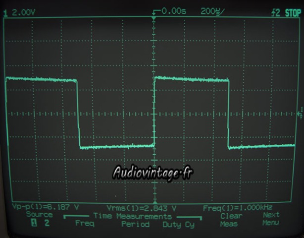

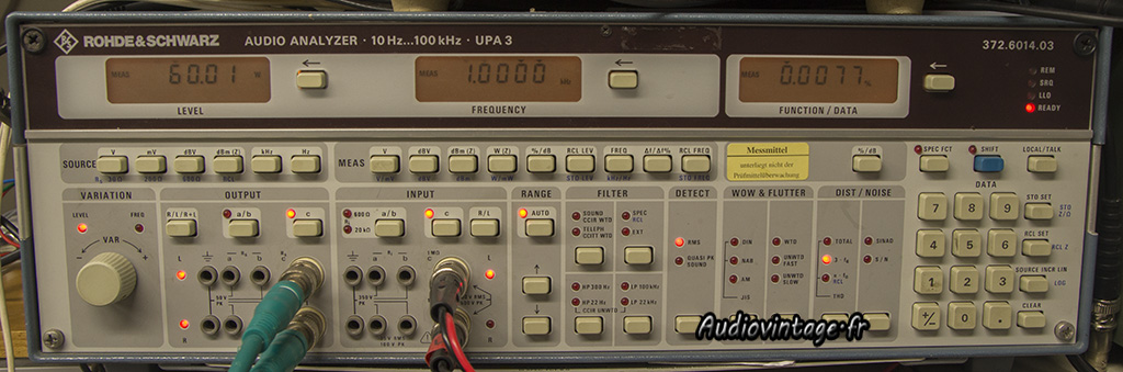

Réglage de l’appareil puis passage au banc de mesure.
Signal carré à 100hz,1khz et 10khz.

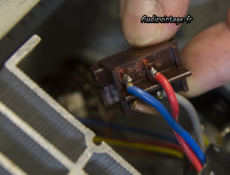

En effet, à l’allumage voir à l’extinction, il y a parfois des bruits suspects qui n’ont pas lieu d’être.

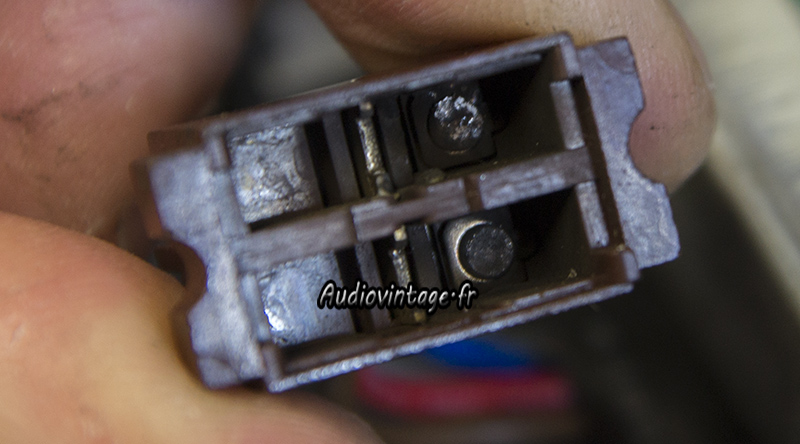

Il s’agit d’un souci au niveau de l’interrupteur secteur.
Après ouverture, il apparait que certains contacts internes sont « mangés ». Il n’y a rien à faire, cet interrupteur est à remplacer.

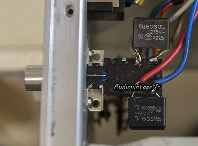

Interrupteur neuf monté, et mise en place de condensateurs « anti étincelles » pour augmenter la durée de vie de l’ensemble.
