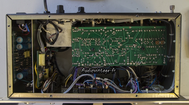

Cet exemplaire en bel état, dans son jus, est fonctionnel. L’intervention va consister entre autre chose, au remplacement des condensateurs chimiques. Intervention qui n’est pas des plus pratique sur ce modèle.

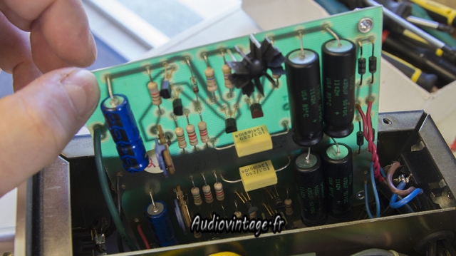

Marantz 33

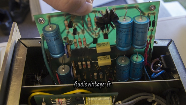

La section alimentation et les vilains condensateurs tout usés.
Marantz 33
Section révisée.

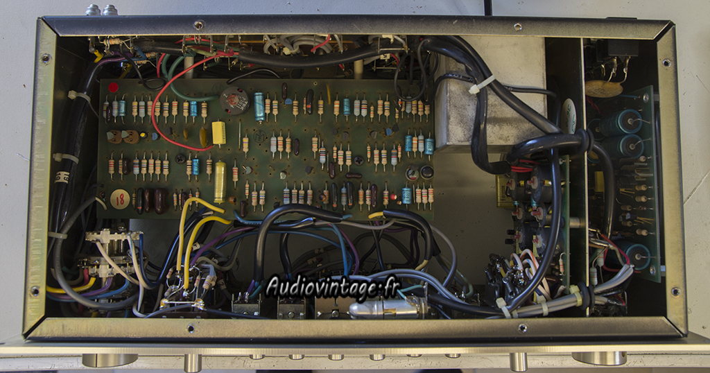

Marantz 33

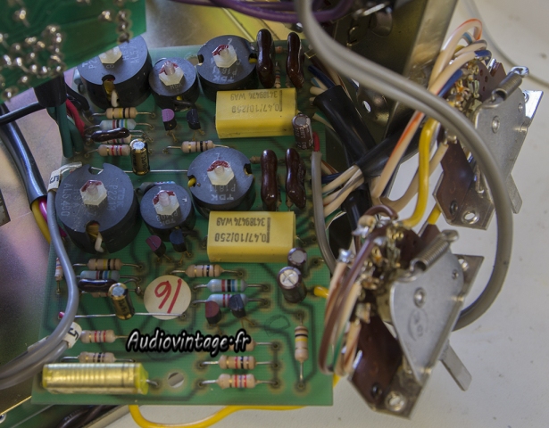

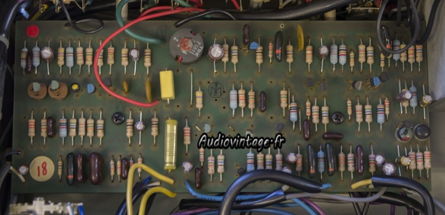

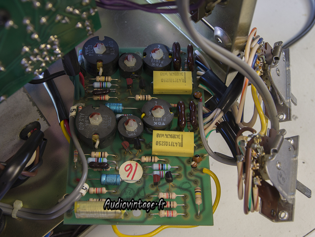

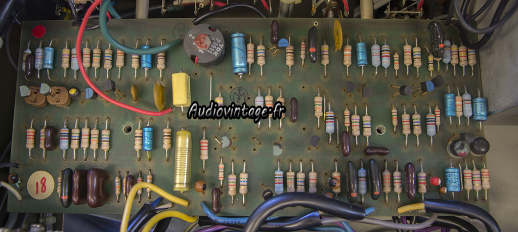

Circuit principal du premier canal. Dessous, on a droit au même circuit pour le second canal.
Marantz 33
« Recapé ».

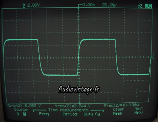

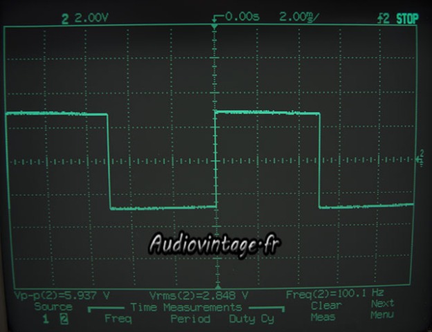

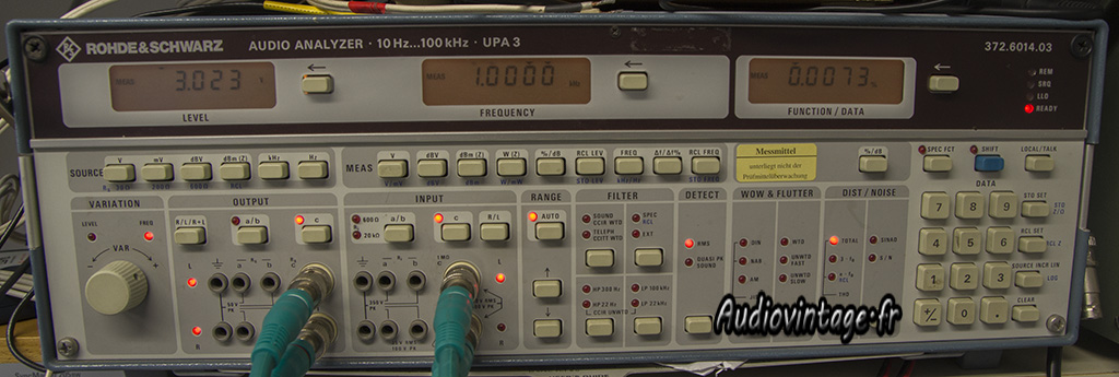

Passage au banc.
Marantz 33
Marantz 33
Marantz 33

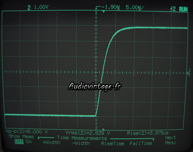

Marantz 33

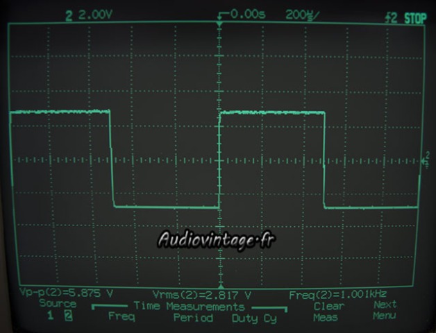

Temps de montée à 10khz.
