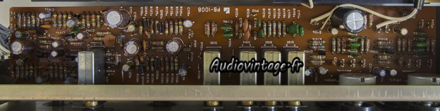

Révision effectuée. La totalité des condensateurs chimiques sont remplacés.
Des fusibles corrects prennent place.
Les deux transistors de puissance du canal en panne sont remplacés par des originaux fonctionnels.
La section préampli/tonalité/filtre va également recevoir quelques soins.
Condensateurs neufs ici aussi.

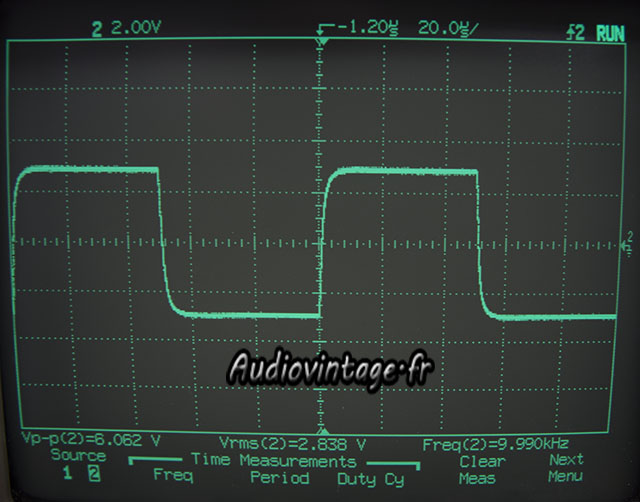

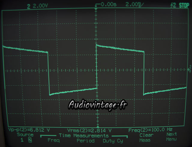

Réglage du bias et de l’offset puis passage au banc.
