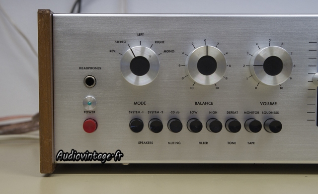

Arrivé en panne sur un canal, le propriétaire souhaite sa réparation et sa révision.

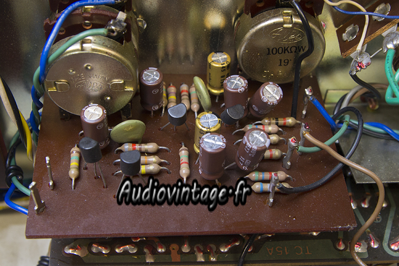

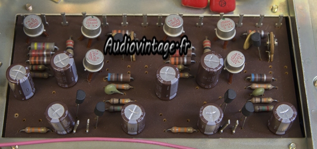

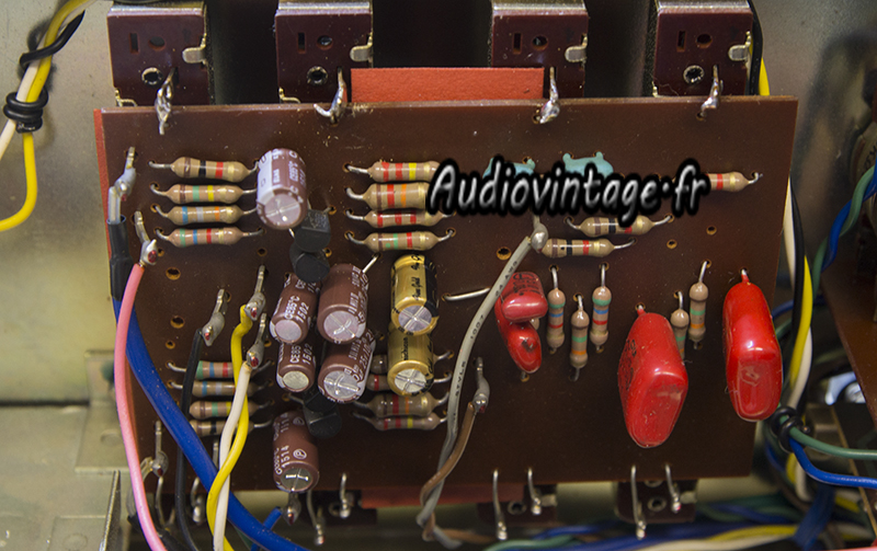

Un contrôle rapide des condensateurs chimiques est sans appel, que ce soit les deux gros Nippon Chemicon ou tous les autres Elna, ils sont tous bien fatigués.

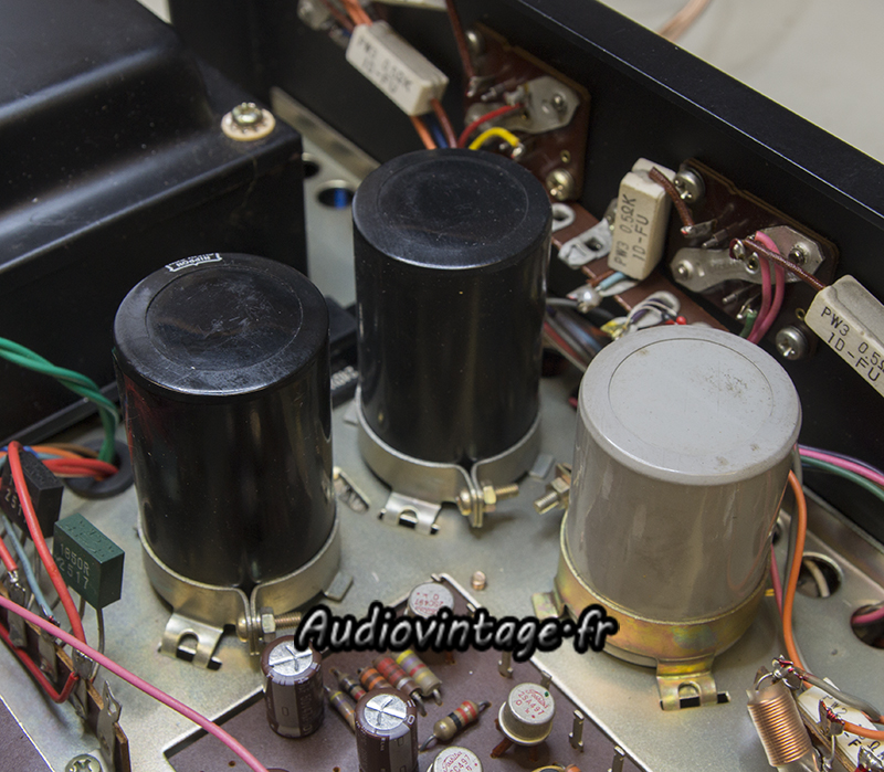

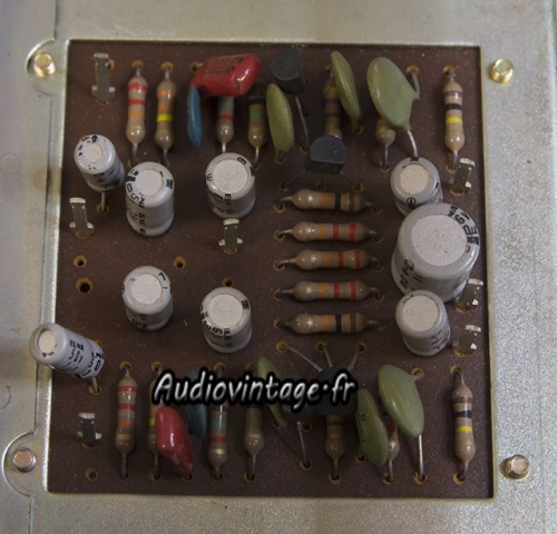

Le circuit principal d’amplification.

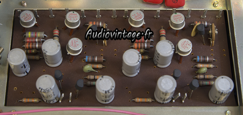

Désormais équipé de condensateurs neufs.

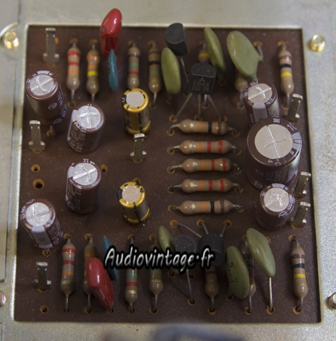

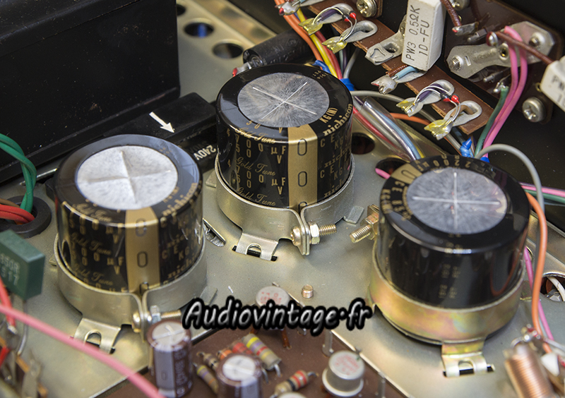

Les 2sc1030 reçoivent de la graisse neuve.
