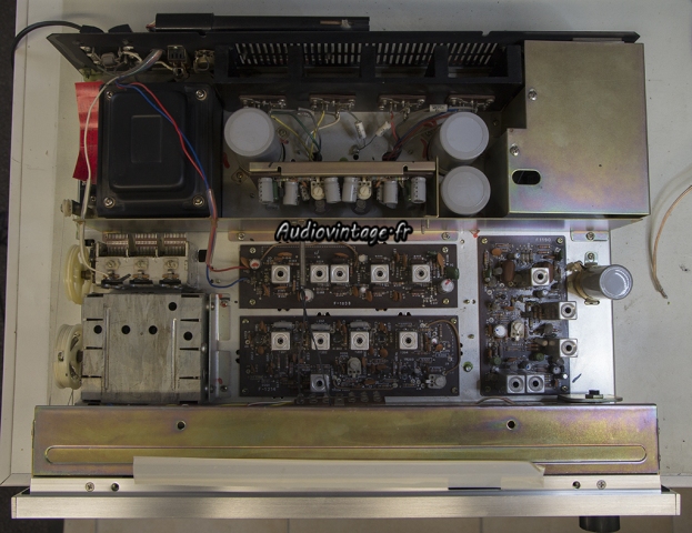

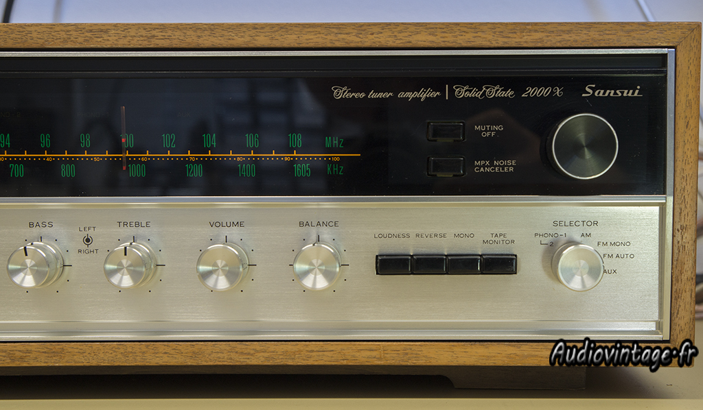

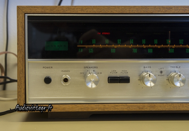

Révision complète pour ce superbe receiver.
Sansui 2000X
Sansui 2000X
Sansui 2000X

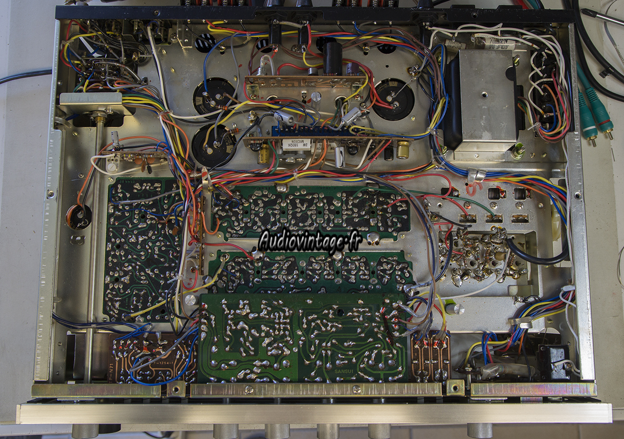

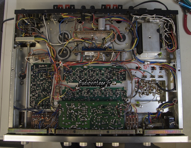

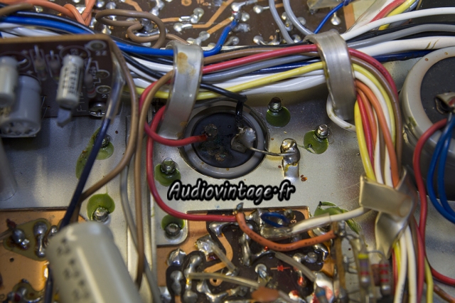

Il fonctionne mais suite à quelques mesures et observations, un remplacement des condensateurs chimiques s’avère nécessaire (une soixantaine de capas quand même), un bon gros nettoyage des commandes et une petite vérification du tuner FM…
Sansui 2000X
Les « canettes » sont remplacées.

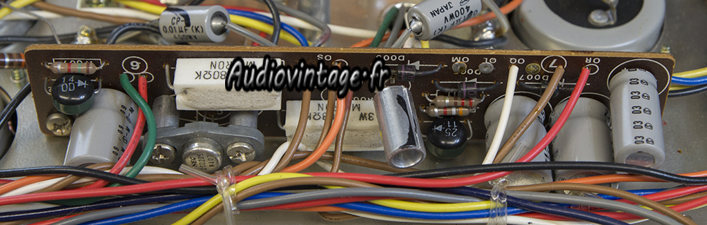

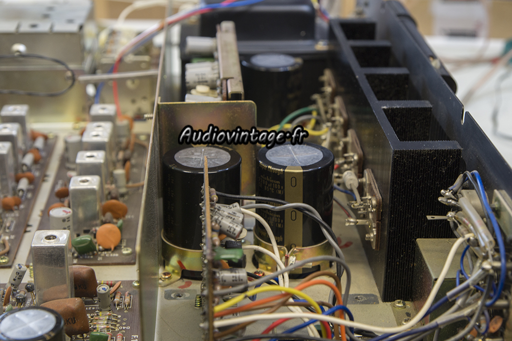

Les différentes sections « alim » à revoir.
Sansui 2000X
Sansui 2000X
Revues.

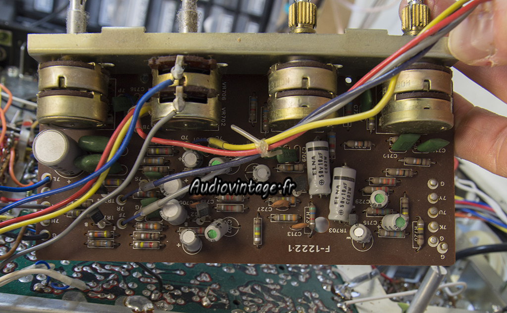

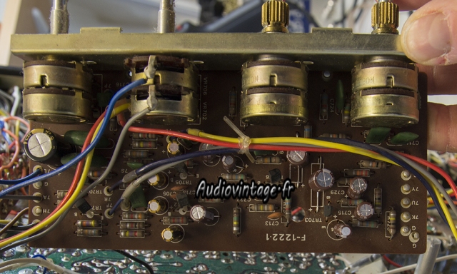

Le circuit de tonalité dans son jus.
Sansui 2000X
Et une fois révisé.

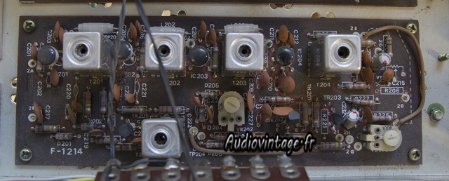

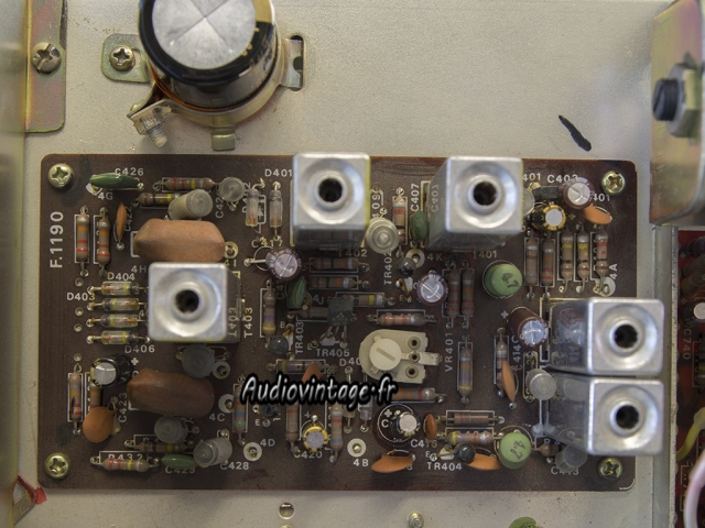

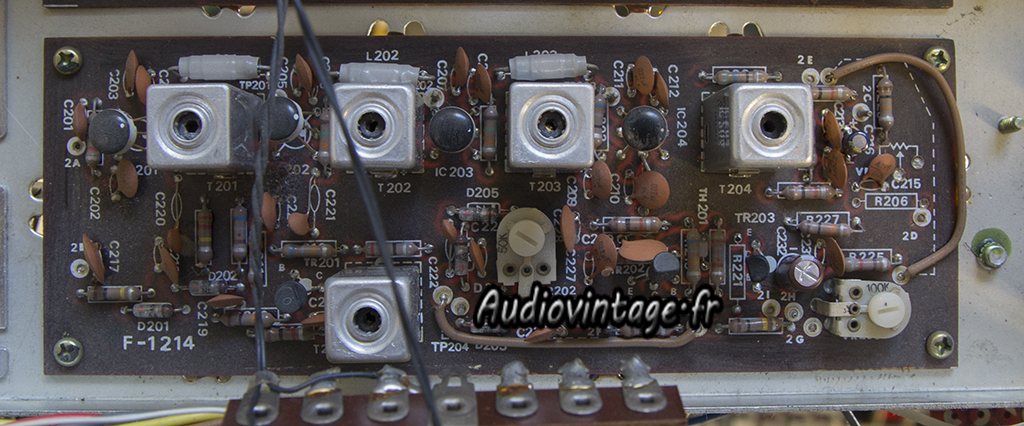

L’étage FM-IF
Sansui 2000X
Une fois révisé.

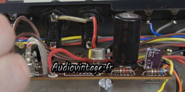

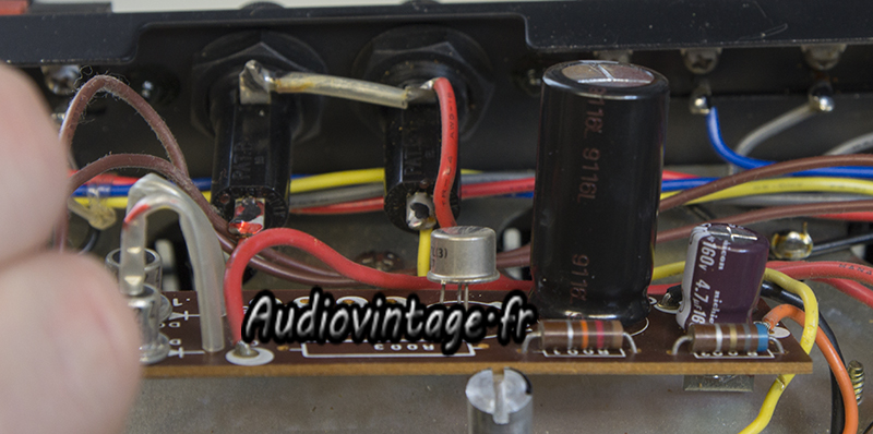

L’étage phono.
Sansui 2000X
Qui reçoit de nouveaux condensateurs chimiques et des transistors moins bruyants.

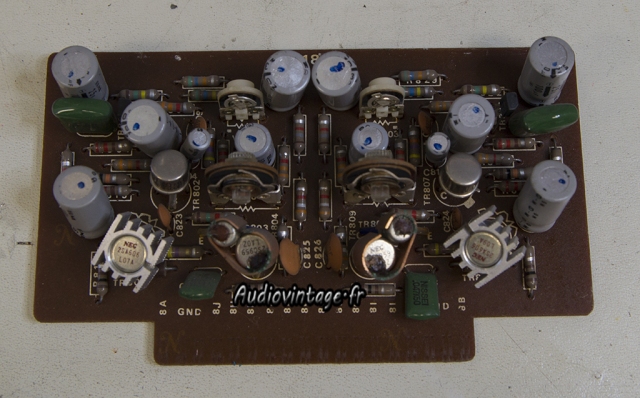

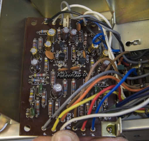

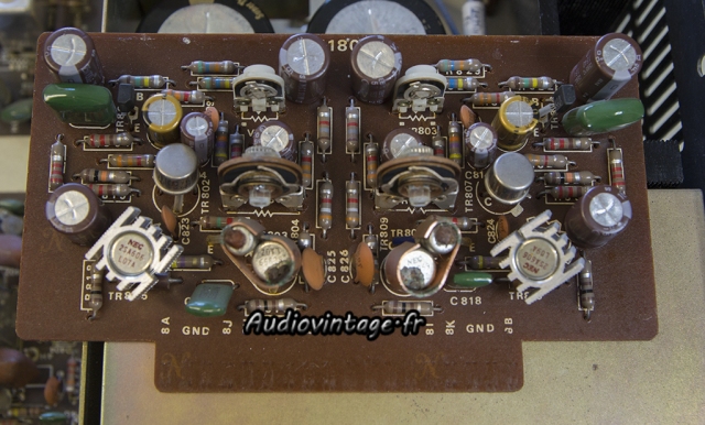

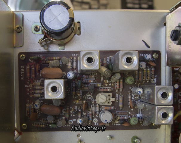

L’étage « driver ».
Sansui 2000X
Et ses nouveaux condensateurs en place.
Sansui 2000X

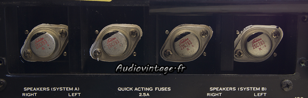

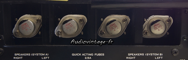

Les transistors de puissances reçoivent de la graisse neuve.
Sansui 2000X

Terminé en ce qui concerne le remplacement de composants.
Sansui 2000X

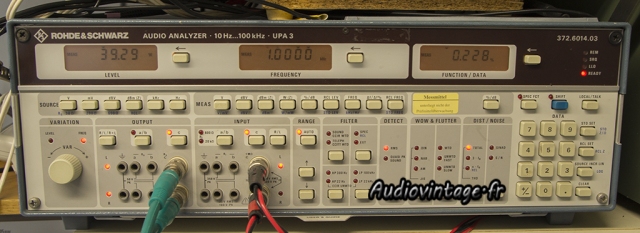

Une fois réglé (bias, point milieu, léger alignement du tuner FM) c’est le passage au banc de test.

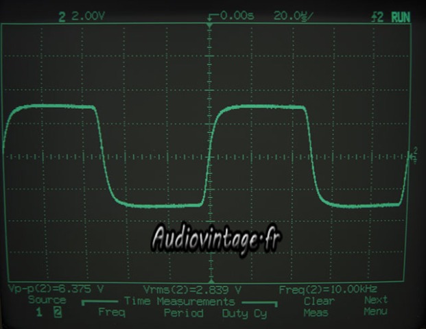

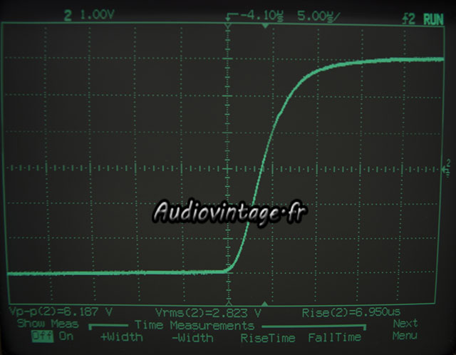

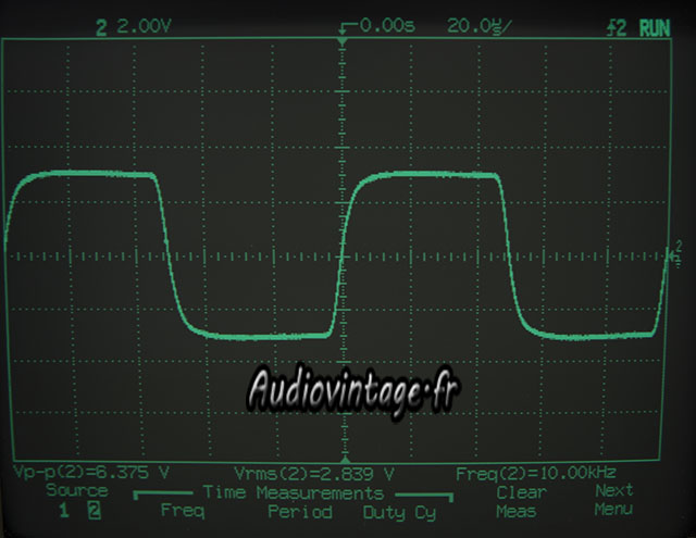

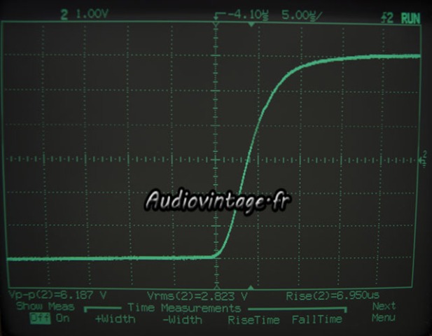

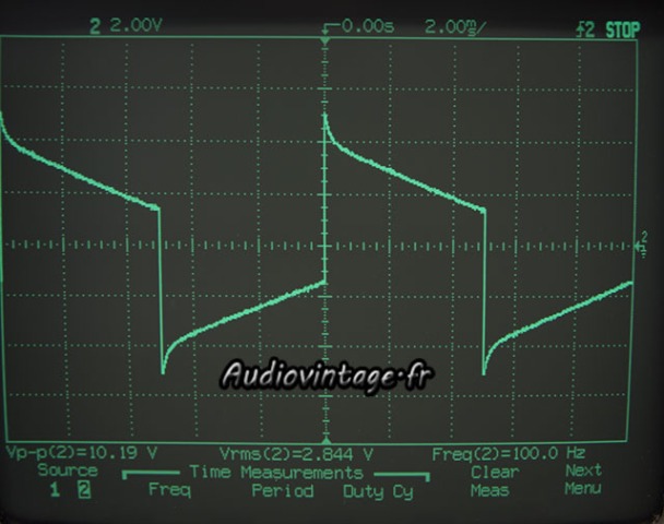

Puis les mesures sur signal carré à 100hz, 1khz et 10khz.
Sansui 2000X
Temps de monté à 10khz.
Sansui 2000X
