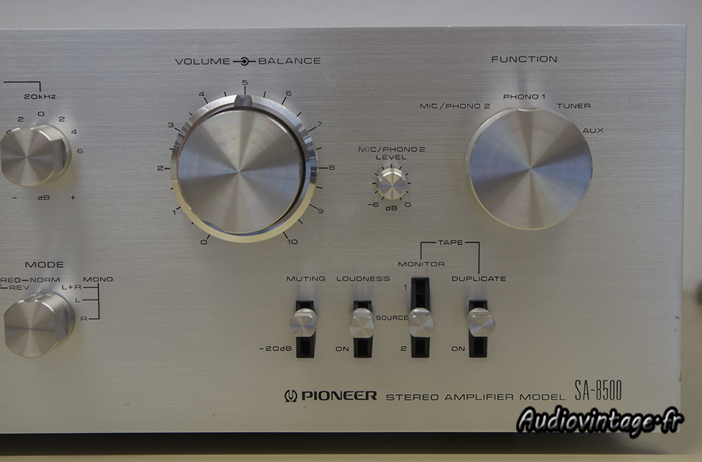

Un exemplaire en très bel état esthétique, qui va avoir droit à une révision complète.
Pioneer SA-8500

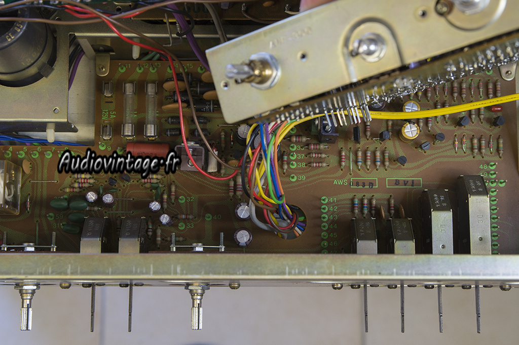

Au premier abord, tout va bien, il fonctionne et semble « dans son jus ».
Pioneer SA-8500

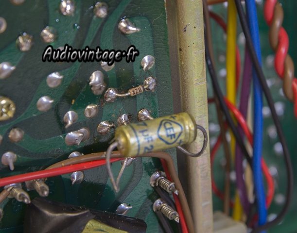

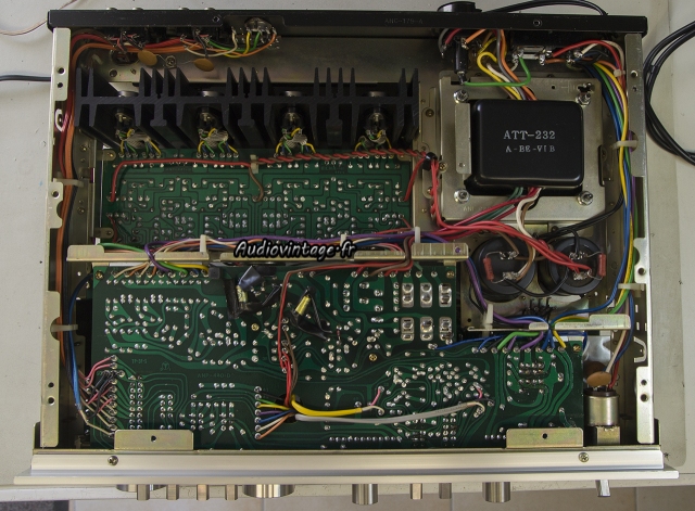

Sous l’appareil. Tient donc, que font ici ces deux vieux condensateurs CEF isolés au scotchs, et même chose pour deux diodes…
Pioneer SA-8500
Pioneer SA-8500

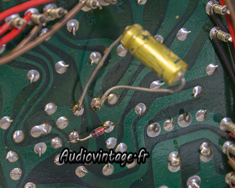

En effet, il a eu droit à une « réparation » par le passé. C’était plus simple de souder les composants par-dessous, assurément.
Dommage qu’une des deux Zener ai été remplacé par une diode classique….

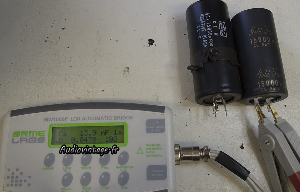

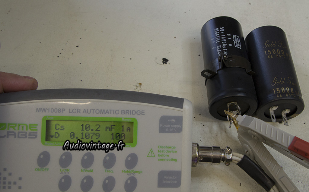

Les nouveaux, des Nichicon Gold Tune. La valeur relevée est normale pour des condensateurs de ce type n’ayant jamais servi.
A noter également le facteur de dissipation D, sans rentrer dans les détails, une faible valeur de D dénote un condensateur à faible pertes.

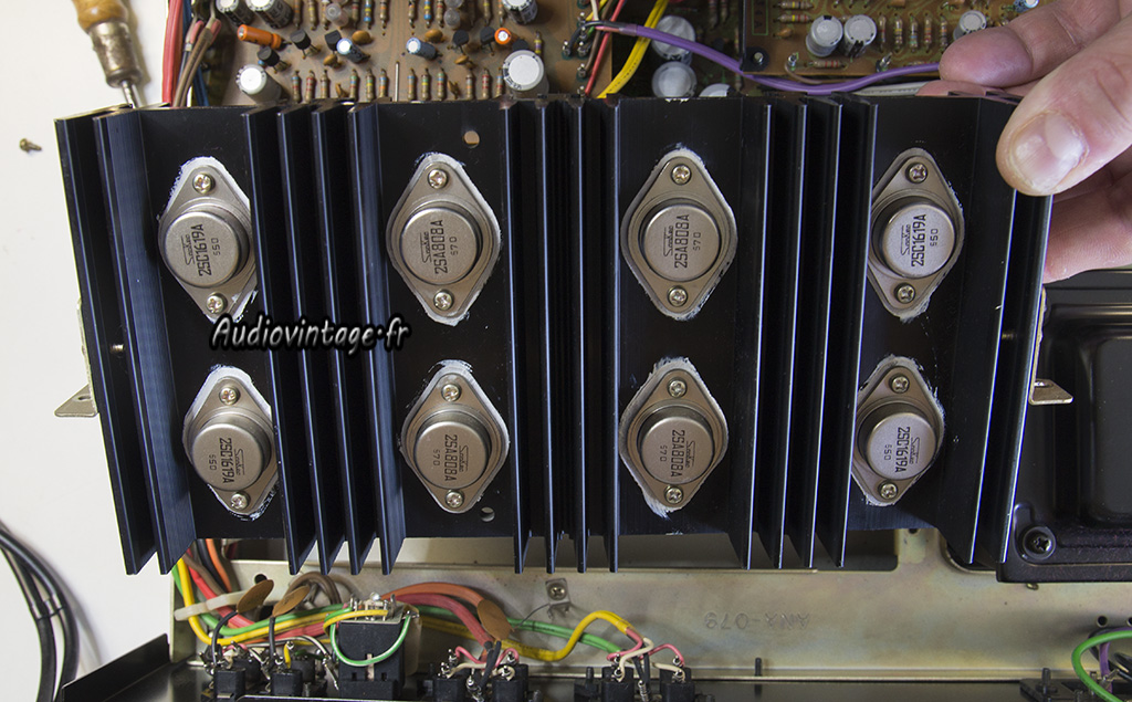

Les nombreux transistors de puissance reçoivent de la graisse neuve.

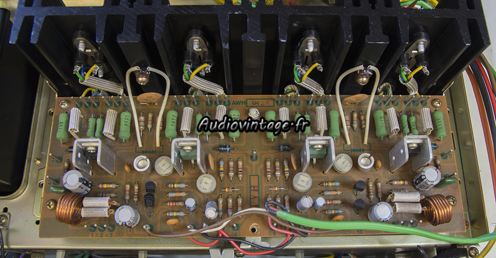

Le circuit d’amplification. Il va recevoir de nouveaux condensateurs chimiques. Certains transistors vont également être remplacés (bruyants). J’ai oublié de prendre une photo de l’intervention effectuée ici, vous aurez une vue d’ensemble un peu plus bas dans cet article.

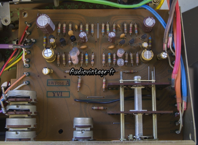

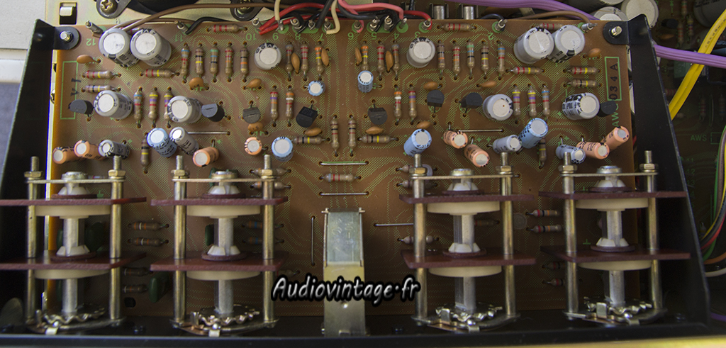

Le circuit de tonalité, qui recevra de nouveaux condensateurs chimiques et transistors.

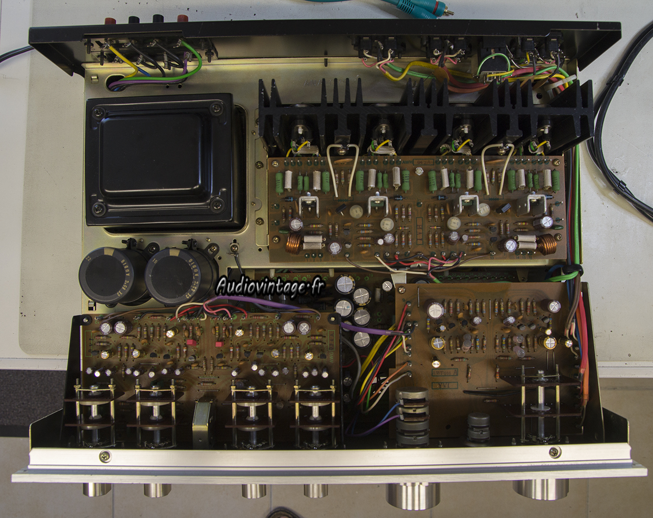

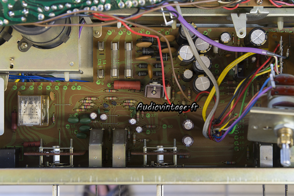

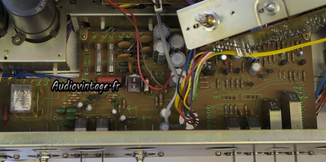

Démontage. Le grand circuit imprimé comporte les circuits d’alimentation, protection et filtre.
A noter les deux composants manquant au milieu, soudés de l’autre côté du circuit…
Pioneer SA-8500
Pioneer SA-8500
Le circuit est entièrement révisé, condensateurs neufs. Les diodes zener sont remplacées et reprennent leur place attitrée, certains transistors sont remplacés également.

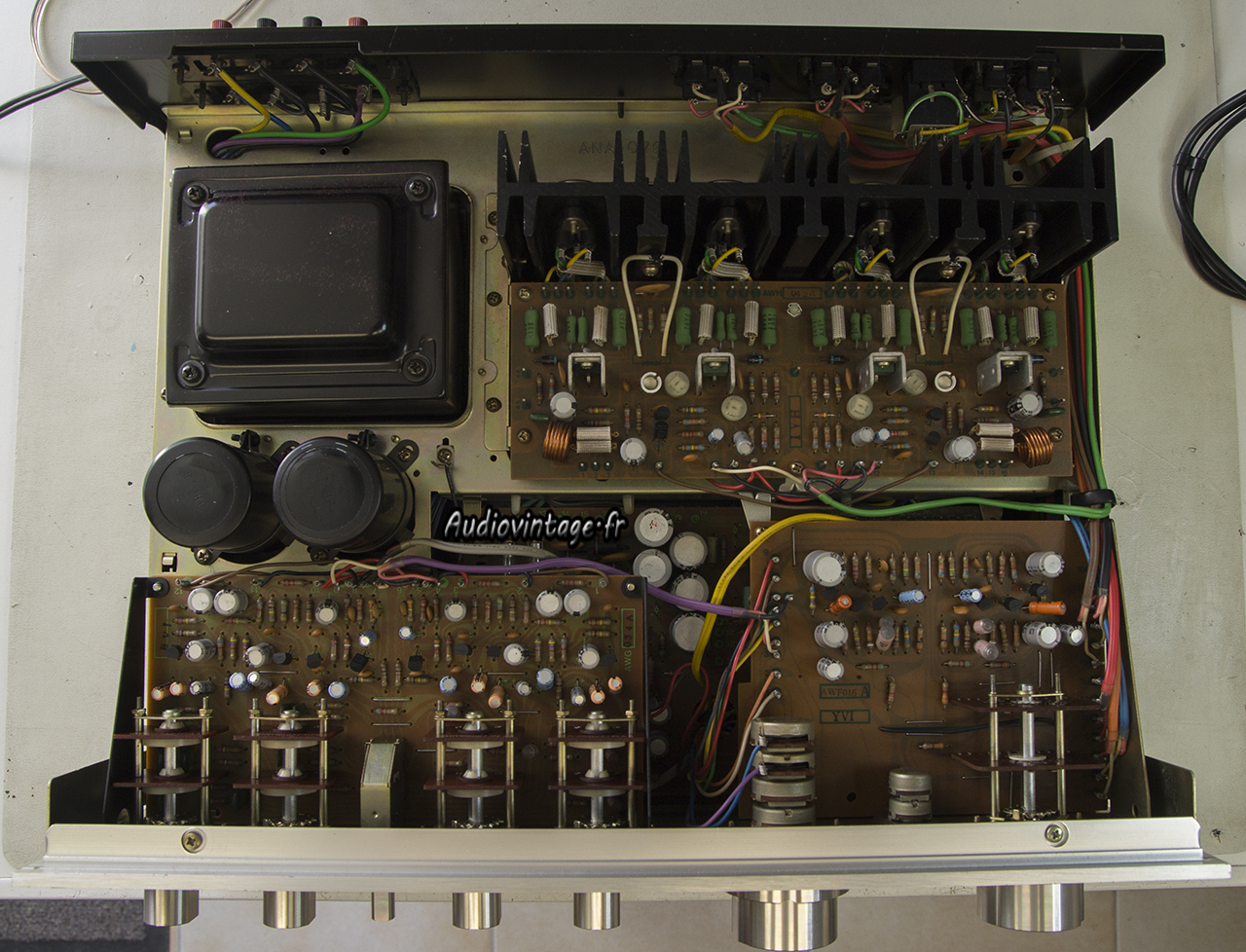

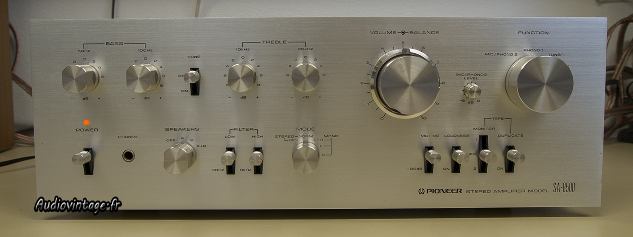

Les réglages de bias et d’offset sont réalisés, vue d’ensemble de l’appareil avant passage au banc.

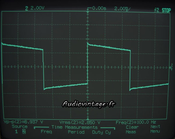

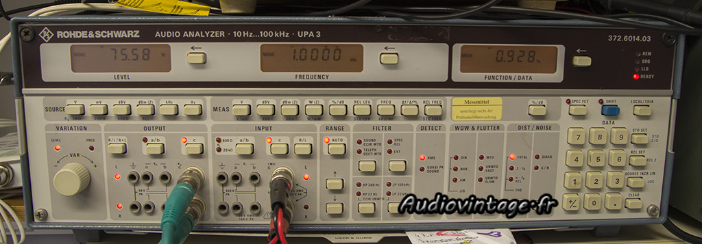

65 watts par canal à 1khz sous 8 ohms, les deux canaux en charge, entrée Aux ; avec une très faible distorsion.
Pioneer SA-8500
75 watts dans les mêmes conditions à l’écrêtage.
