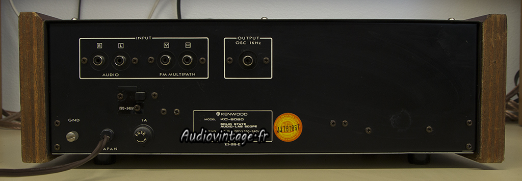

Remise en état d’un appareil peu courant.

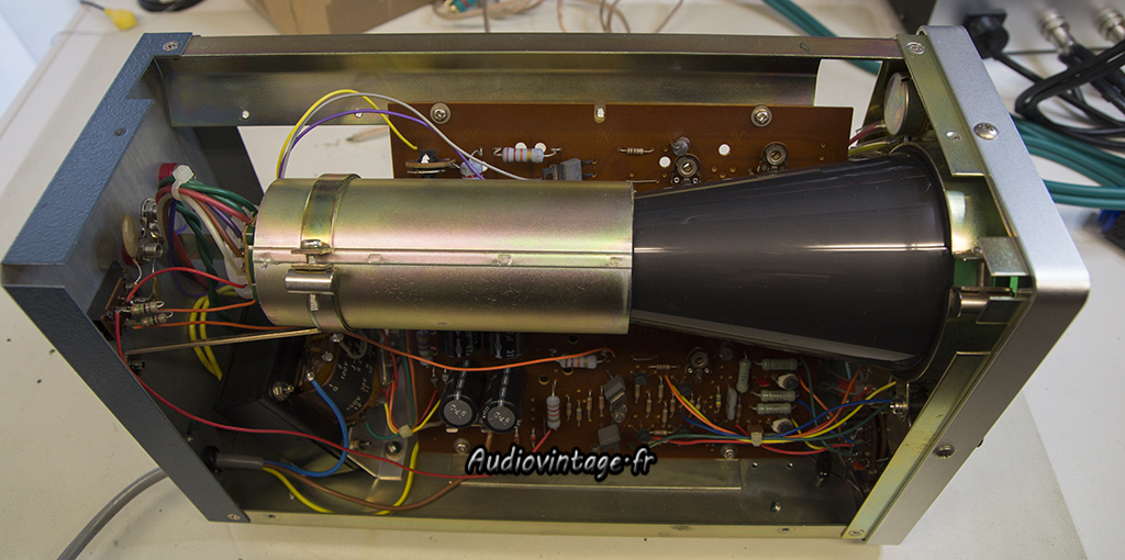

Cet oscilloscope a été révisé par un confrère puis il est tombé en panne : aucun affichage.

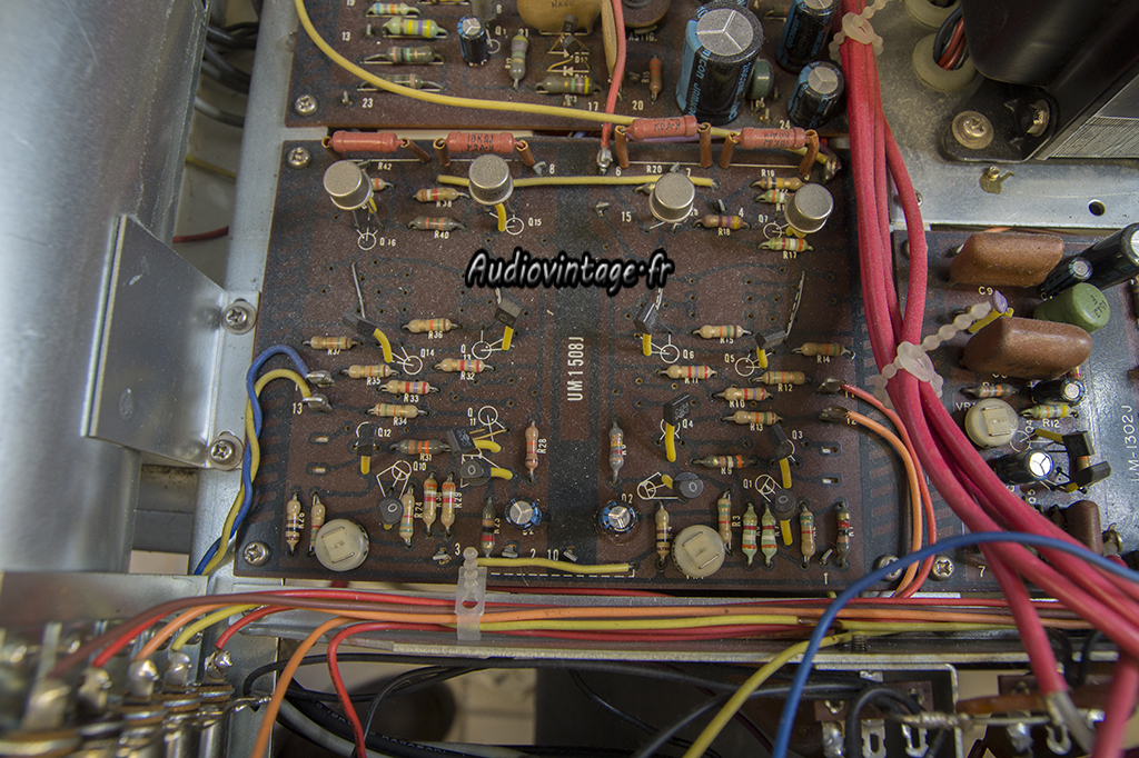

La révision précédente a consisté à remplacer la quasi-totalité des condensateurs chimiques.
Mais cette fois-ci, c’est plus grave, le tube cathodique est mort.

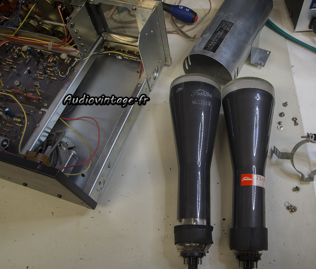

En trouver un neuf est bien évidemment impossible.
Ici, la solution passe par le prélèvement d’un tube de référence identique provenant d’un appareil trouvable et pas trop cher.
En l’occurrence un ancien oscilloscope Leader.
Bien évidemment, la durée de vie restante de ce tube déjà ancien est parfaitement inconnue.
Les deux tubes sont bien identiques.

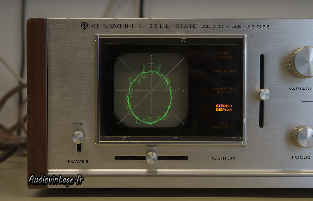

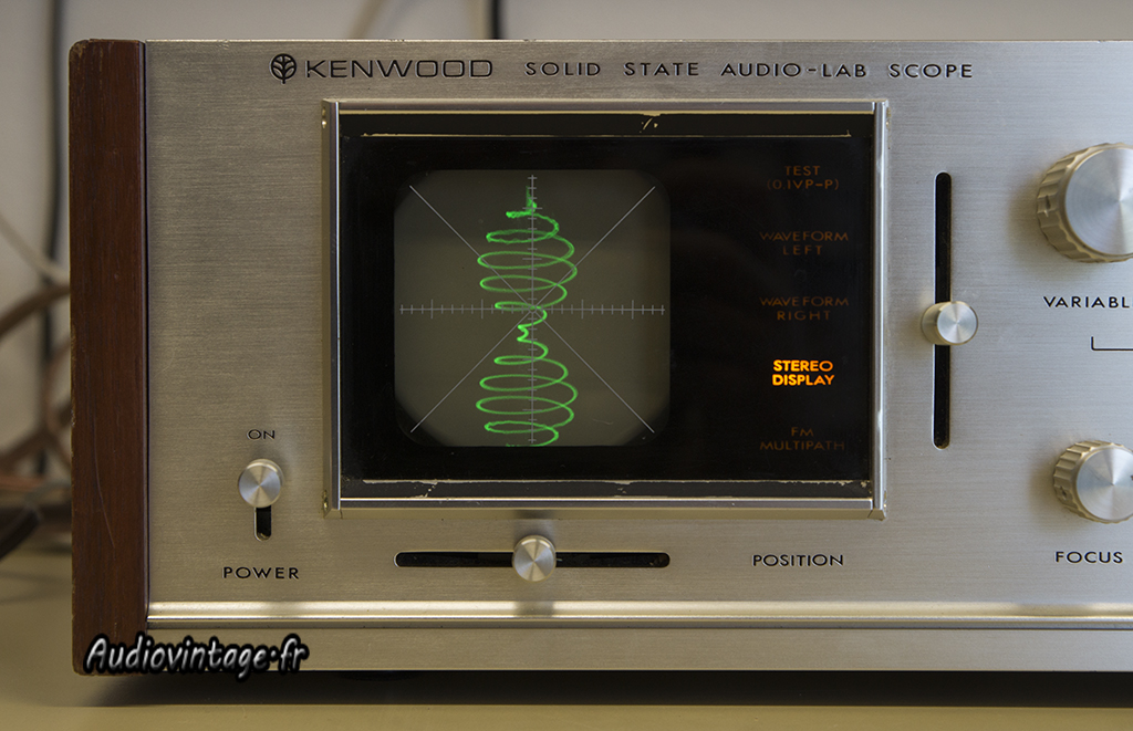

Le montage est effectué puis les réglages sont repris.
