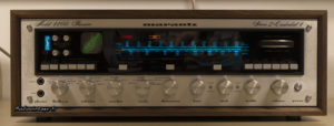

Marantz 2240
Marantz 2240

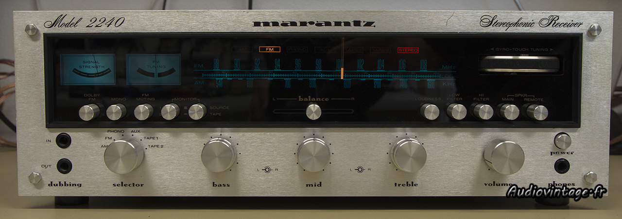

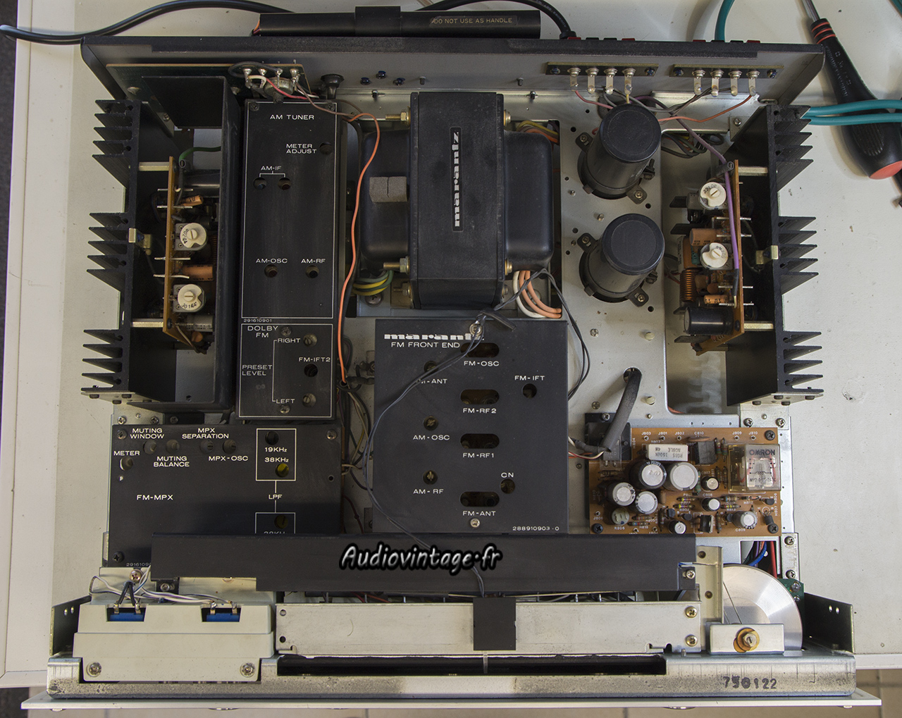

Révision classique pour ce bel exemplaire.

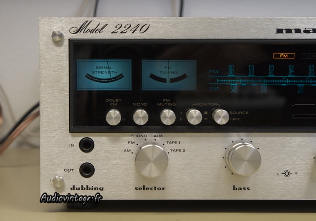

Marantz 2240
Quelques loupiotes HS dont le voyant « stéréo », un peu de « crachouille » et un canal qui disparait de temps en temps pour cause de relai fatigué, des soucis habituels.
J’oubliais, l’aiguille du tuner n’est plus vraiment en face de la fréquence de la station reçue, à revoir également.
Marantz 2240

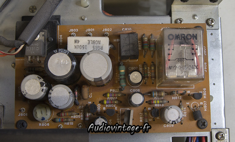

La section alimentation dans son jus.

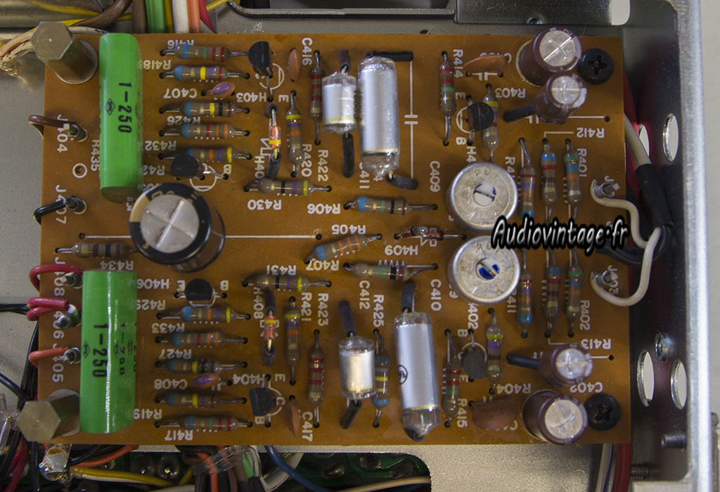

Marantz 2240
Elle reçoit un nouveau relai et de nouveaux condensateurs.

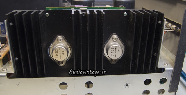

Marantz 2240

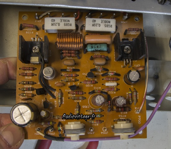

Les transistors de puissances d’un canal ; Ils recevront de la graisse fraiche lors du remontage, plus tard.

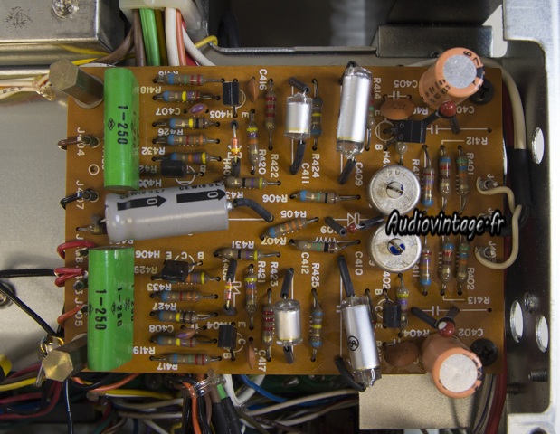

Marantz 2240
Un des circuits driver.
Marantz 2240
Avec de nouveaux condensateurs.

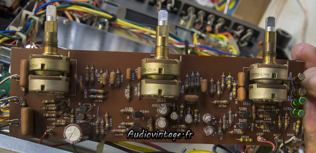

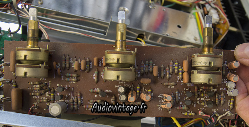

Marantz 2240
Circuit filtre et tonalité.
Marantz 2240
Révisé.

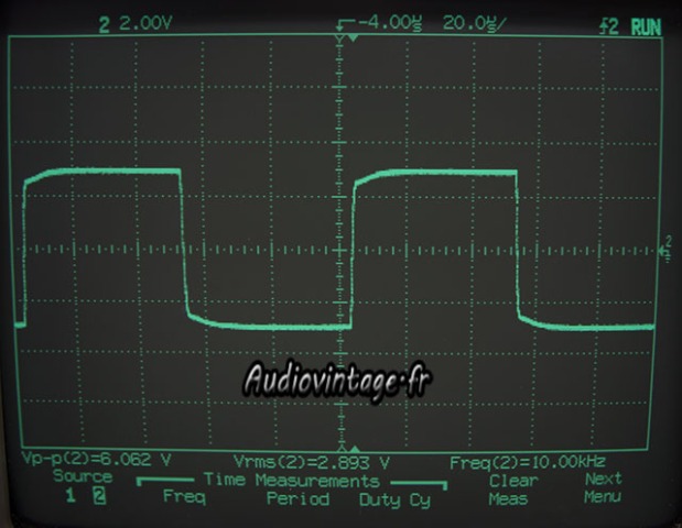

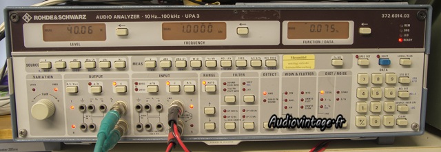

La tension d’alimentation, les bias et offsets sont réglés, puis passage au banc.
Marantz 2240

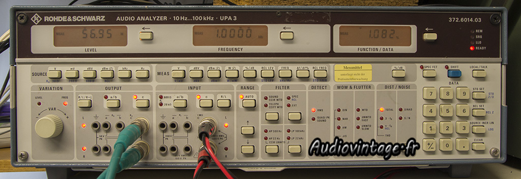

A l’écrêtage.
Marantz 2240
Marantz 2240
Marantz 2240

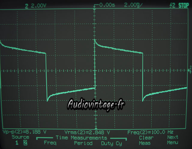

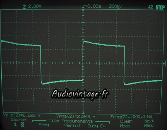

Marantz 2240

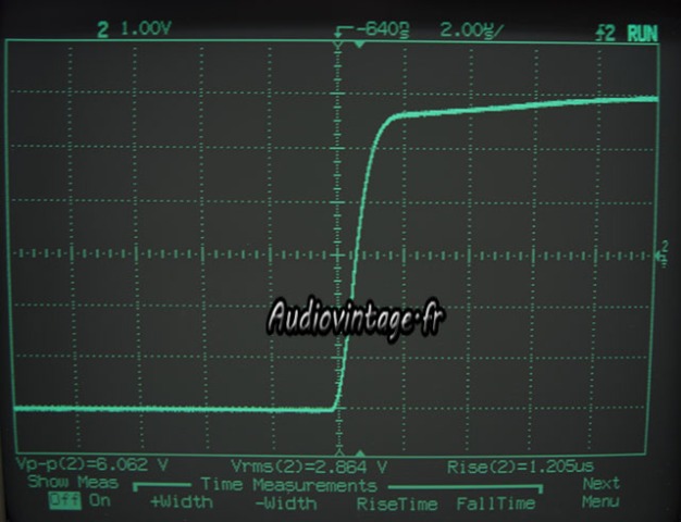

Temps de montée à 10khz.

Ampoules HS remplacées.
Le voyant stéréo avait été précédemment remplacé par un modèle inadéquat qui avait donc claqué. Ici, remplacement par un modèle identique à la dotation d’origine, même chose pour les ampoules « fuse » utilisées derrière le bandeau radio et les vumètres.
Le tuner FM a eu droit à un réalignement partiel, permettant de retrouver entre autre, un positionnement correct de l’aiguille.
