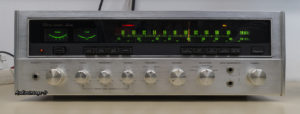

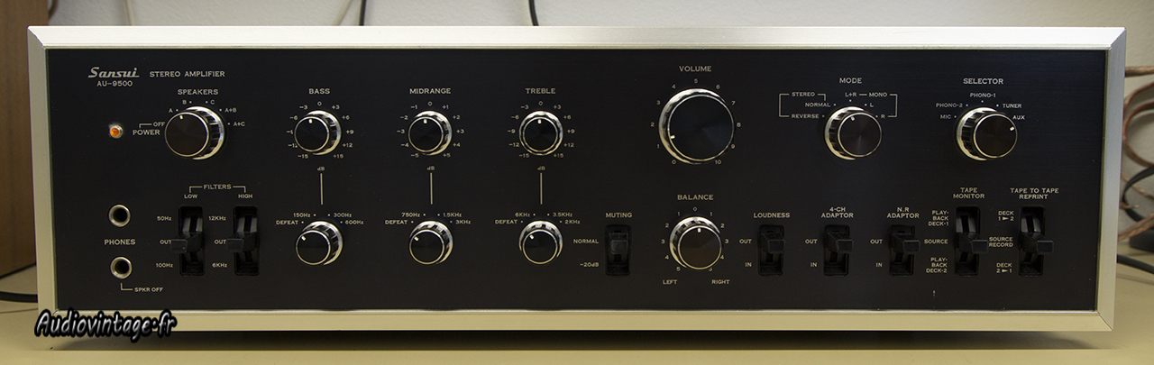

Encore une jolie bête en révision.
Déposé à l’atelier par son sympathique propriétaire, ce Sansui nécessite quelque soins ;
En effet, il souffre de « crachoïte » aigue sur un canal et je vais en profiter pour faire la révision des 40 ans passés…

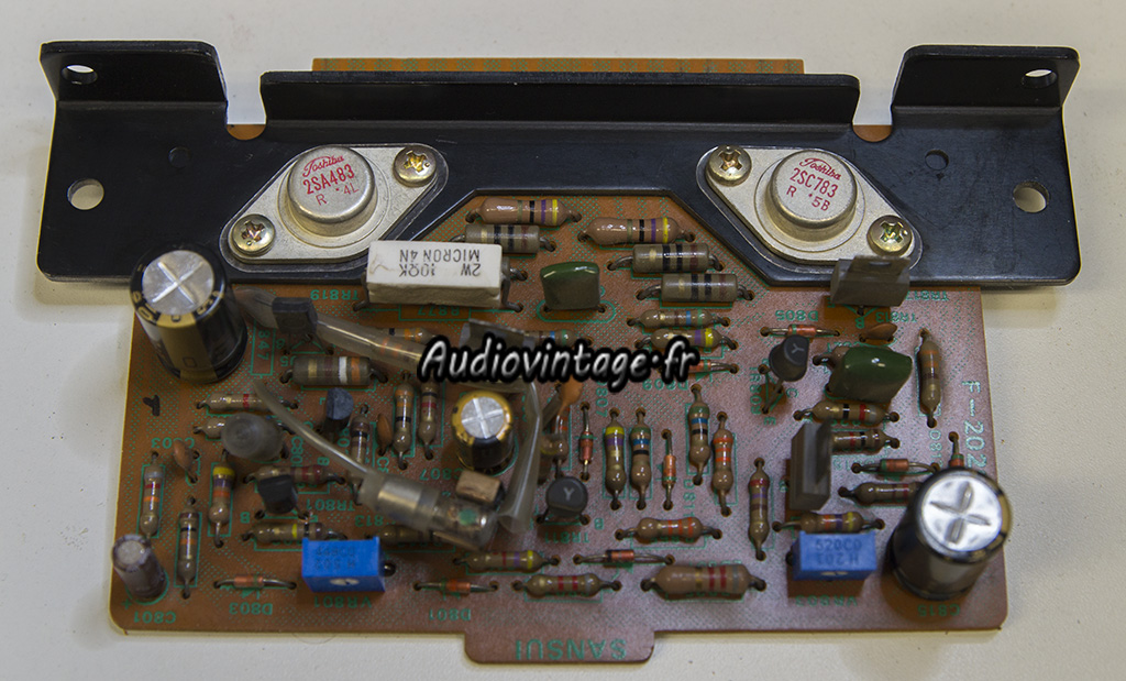

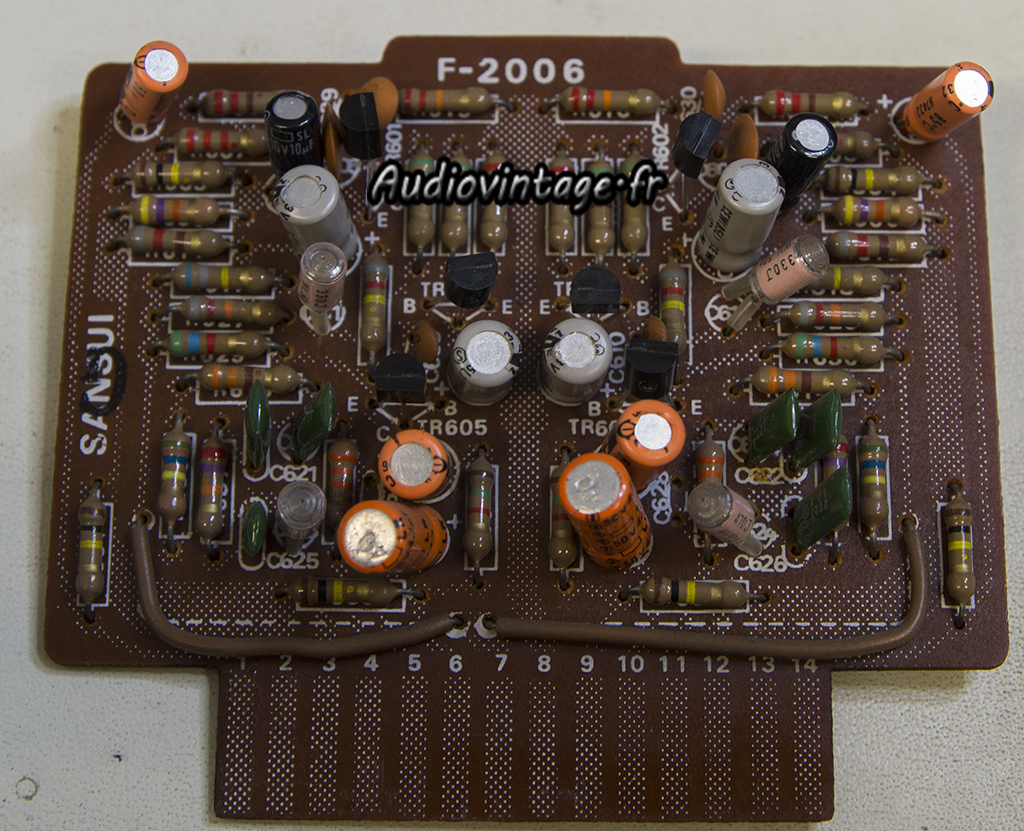

Voici une des deux cartes drivers.
Sansui AU-9500
Nouveaux condensateurs en place, transistors « bruyants » replacés, tout comme les trimmers de bias et d’offset.
Même intervention pour le second canal d’amplification.

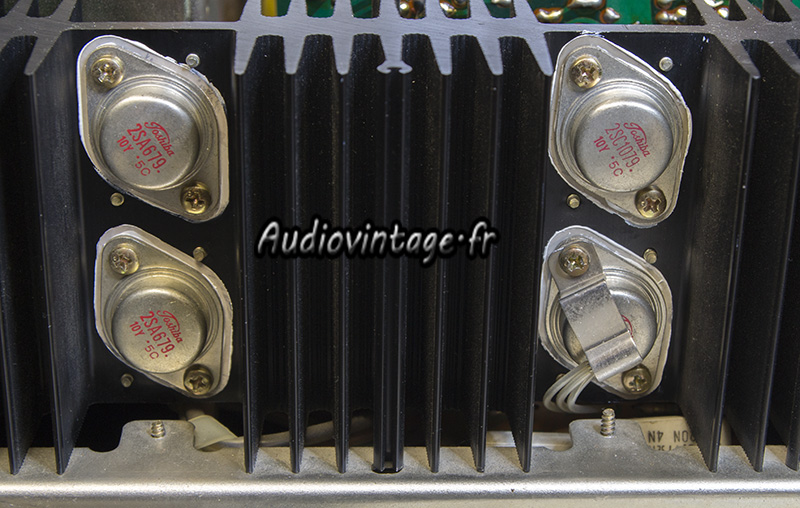

Graisse fraiche sous les transistors de puissances (il n’y avait plus rien…)

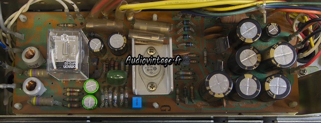

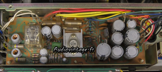

Section alim et protection.
Sansui AU-9500
Le relai est remplacé, la colle possiblement corrosive est nettoyée, les condensateurs chimiques neufs prennent place.

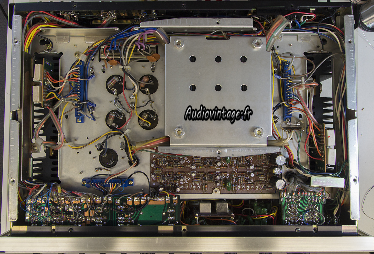

Sous le monstre, avec entre autre chose le circuit tonalité/filtre et ses condensateurs oranges.
Sansui AU-9500
Section révisée : condensateurs usés et transistors bruyants sont remplacés.

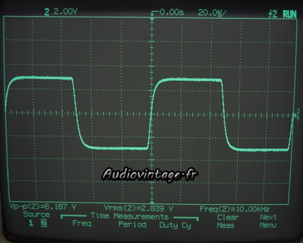

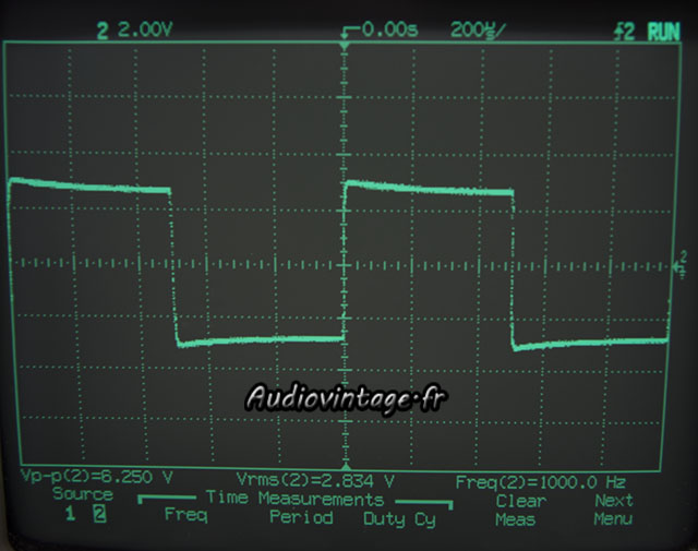

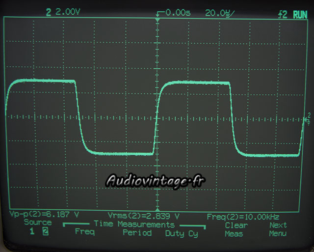

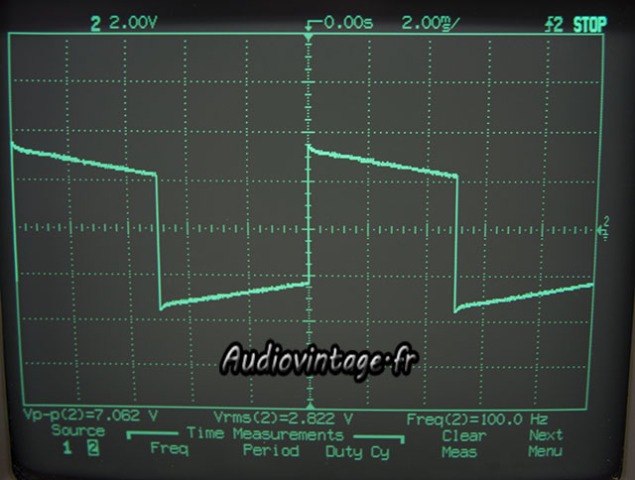

Le réglage du bias et de l’offset est effectué puis passage au banc de mesure.
Sansui AU-9500
Encore de la ressource !
Sansui AU-9500
Sansui AU-9500
Sansui AU-9500
Sansui AU-9500

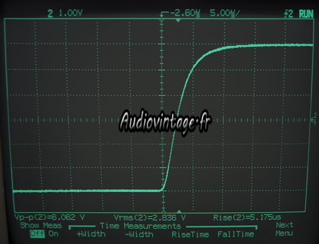

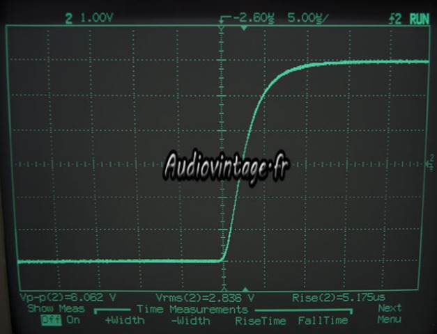

Temps de montée à 10khz.

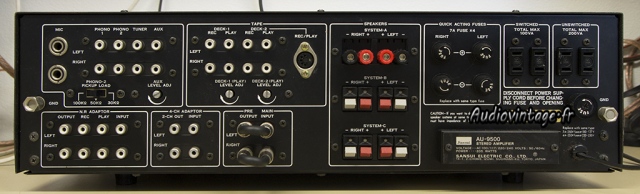

Connectique.
