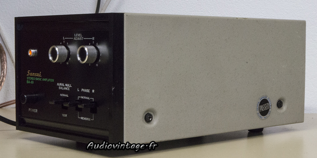

Aujourd’hui, je vous propose la présentation d’un appareil qui m’appartient, en l’occurrence un de mes blocs de puissance Sansui BA-60, modèle que j’apprécie particulièrement.
Sansui BA-60
Importé du Japon, celui-ci est m’a été vendu dans un état de fonctionnement inconnu.
Sansui BA-60
Sansui BA-60
Il n’est pas « bidouillé », et il fonctionne « presque » correctement. Pas mal de mauvais contacts sur les commutateurs en façade, et des crachotements aléatoires sur les deux canaux.
Bon, il faut avouer également qu’il est mou du genou au possible, mais pour un amplificateur qui date de 1971, dans son jus, difficile de lui en vouloir, non ?

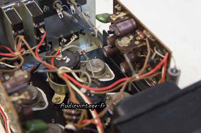

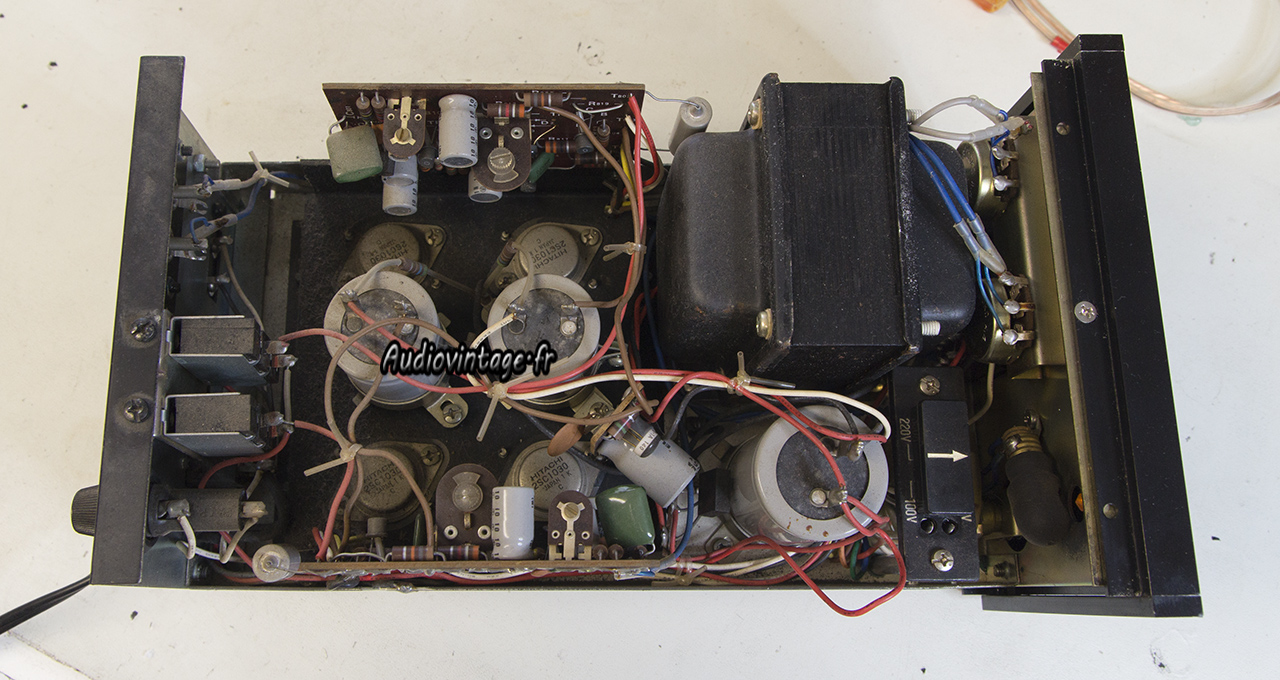

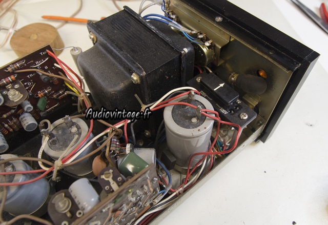

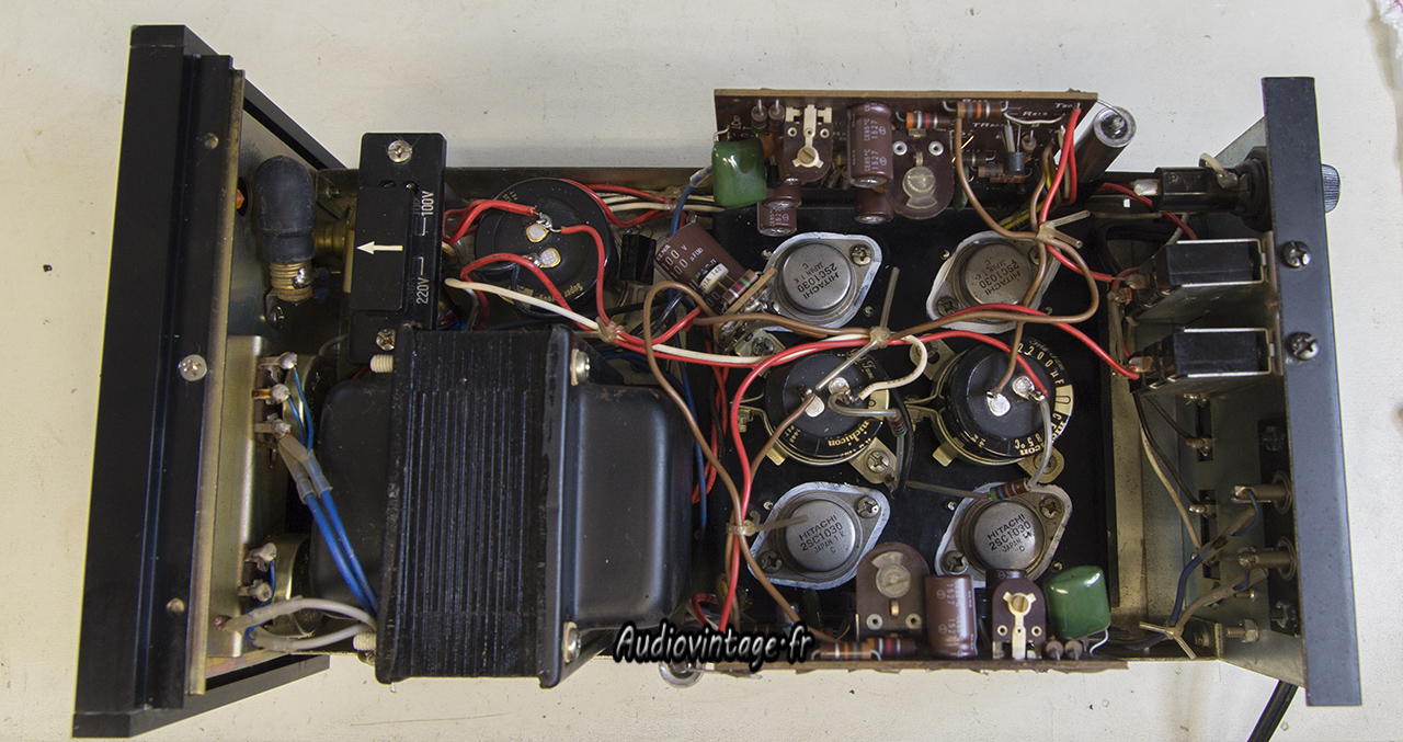

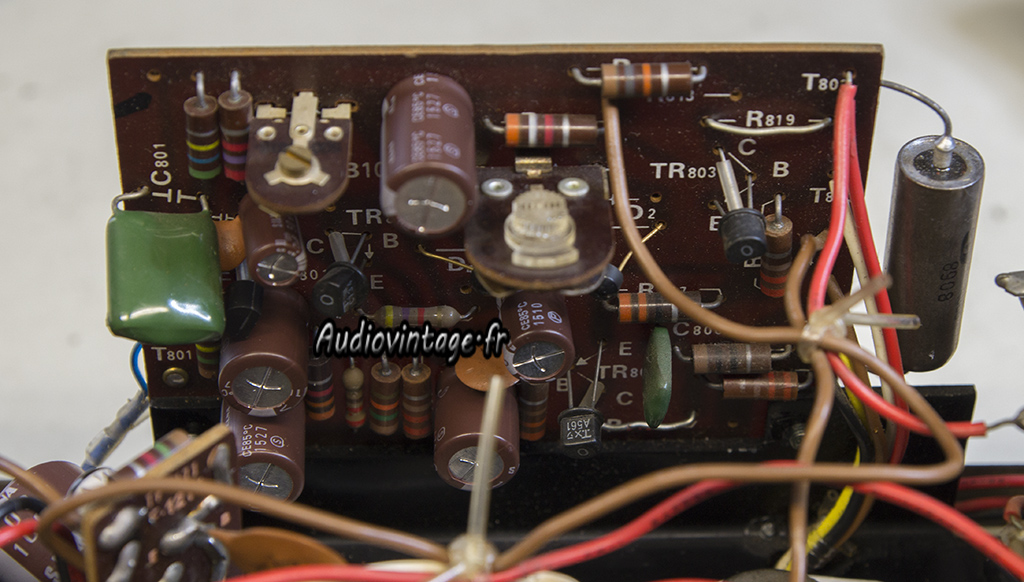

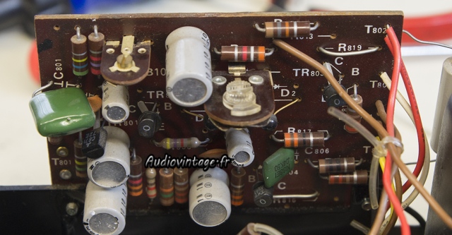

Révision générale pour le « monstre ».
Remplacement de l’intégralité des condensateurs chimiques, remplacement de transistors « fuyards » sur les cartes « drivers », nettoyage, nettoyage et nettoyage !

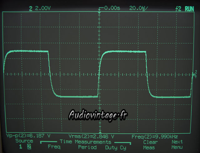

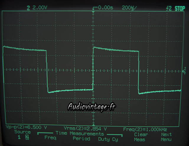

Réglage du bias à l’ampèremètre après avoir déclenché les « circuit breaker » à l’arrière de l’ampli puis réglage de l’écrêtage au distortiomètre et à l’oscilloscope.
Sansui BA-60
2×20 watts les deux canaux en charge sous 8 ohms à 1khz. A noter que sur la photo, l’appareil est configuré pour du 220v. Une fois en 240v, la puissance diminue légèrement pour une distorsion identique, normal.

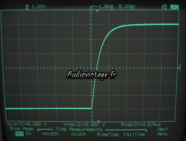

Temps de montée à 10khz.

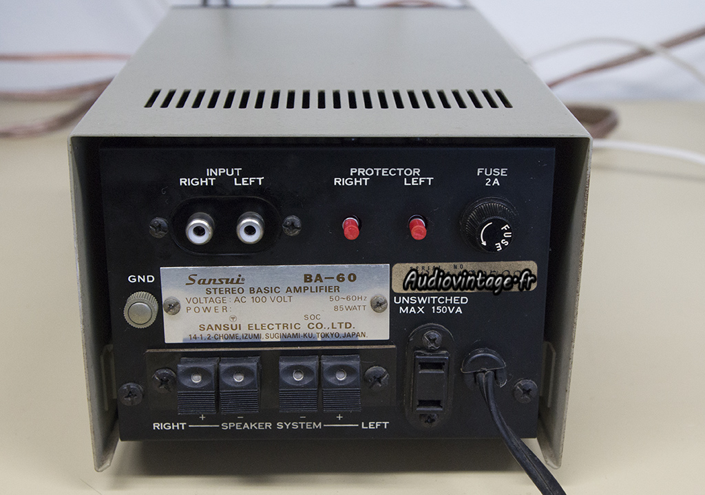

Connectique et vu d’ensemble de cette petite boite magique.
