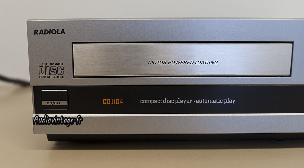

Radiola CD1104
Radiola CD1104

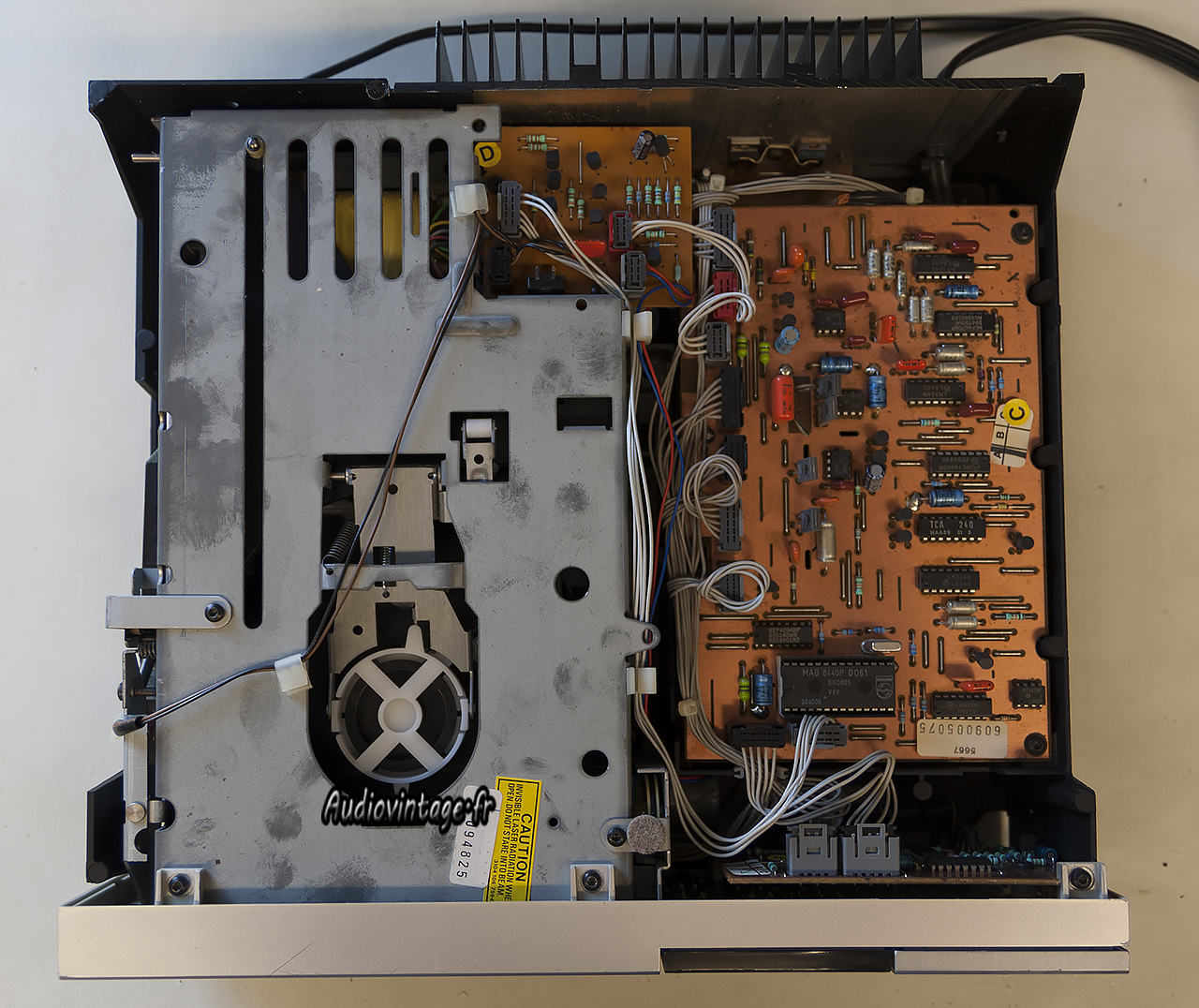

Révision et optimisation pour cette jolie platine.
Radiola CD1104
Radiola CD1104
Copie conforme de la CD104 Philips.

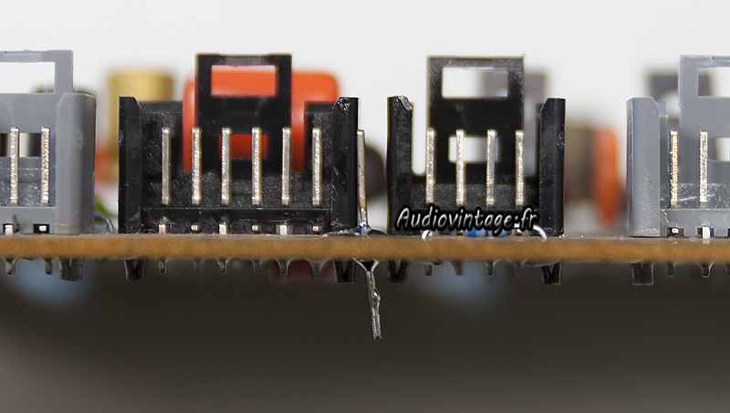

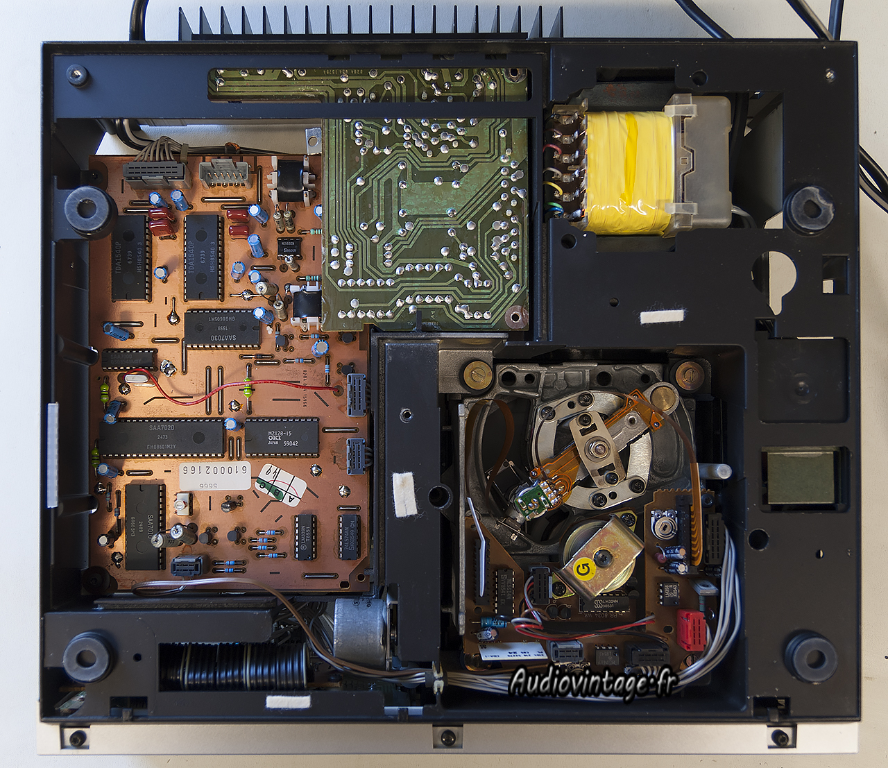

En priorité, il faut refaire les « gripplets », problématiques sur toutes ces machines.
Radiola CD1104

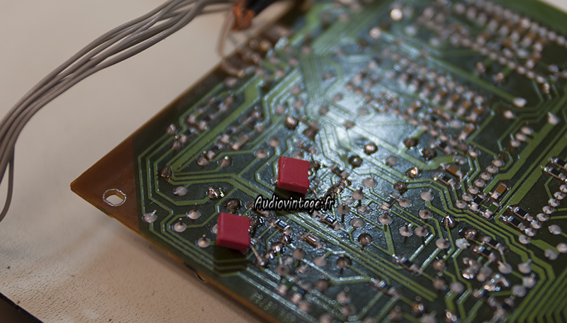

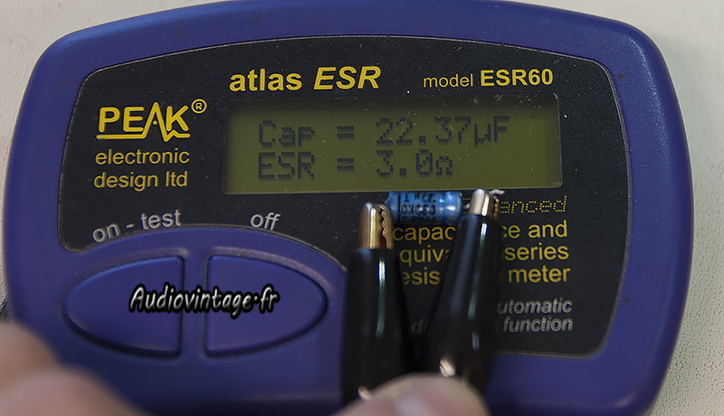

Et les condensateurs chimiques ? Bien usés !
Radiola CD1104
Condensateurs neufs sur la carte « servo ».
Radiola CD1104

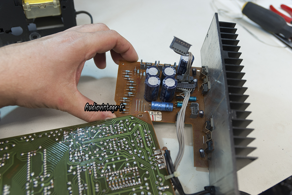

Démontage de l’alimentation.
Radiola CD1104
Et sa réfection.

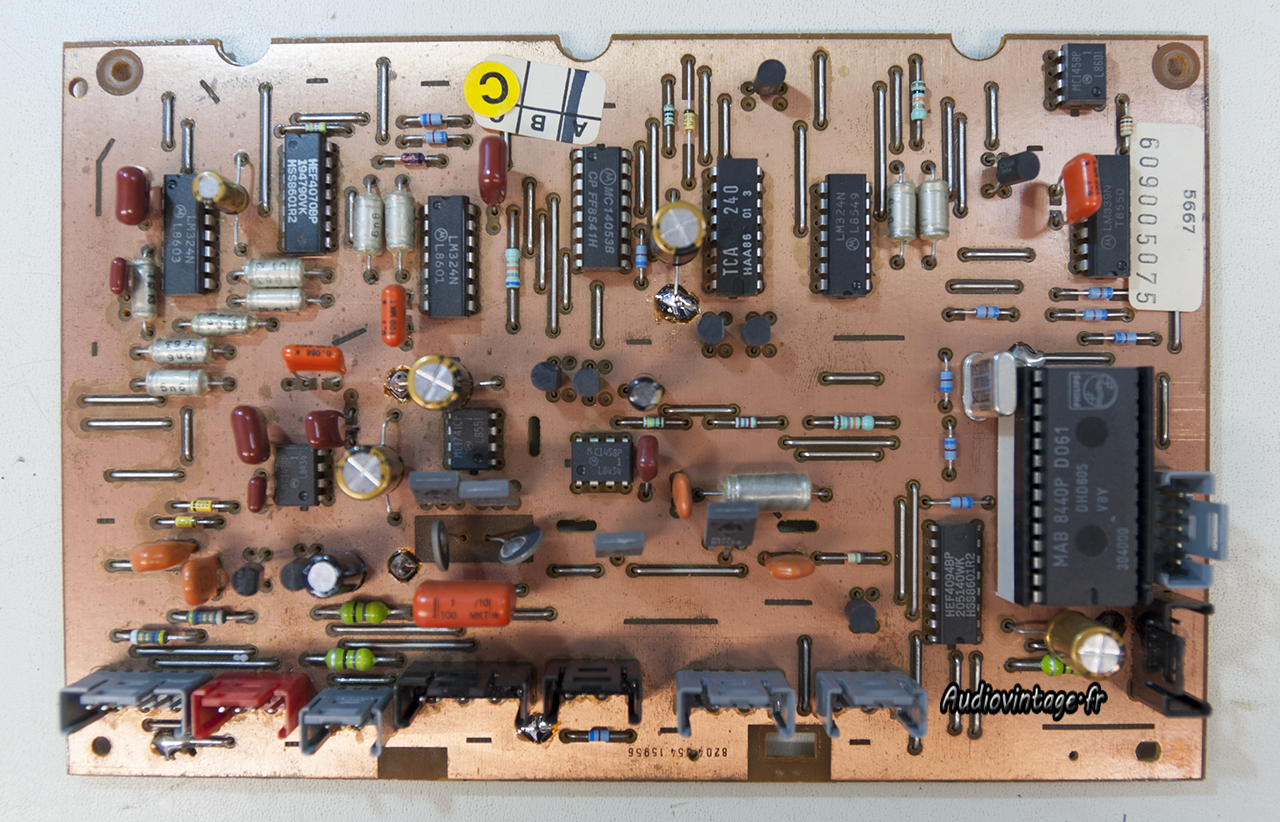

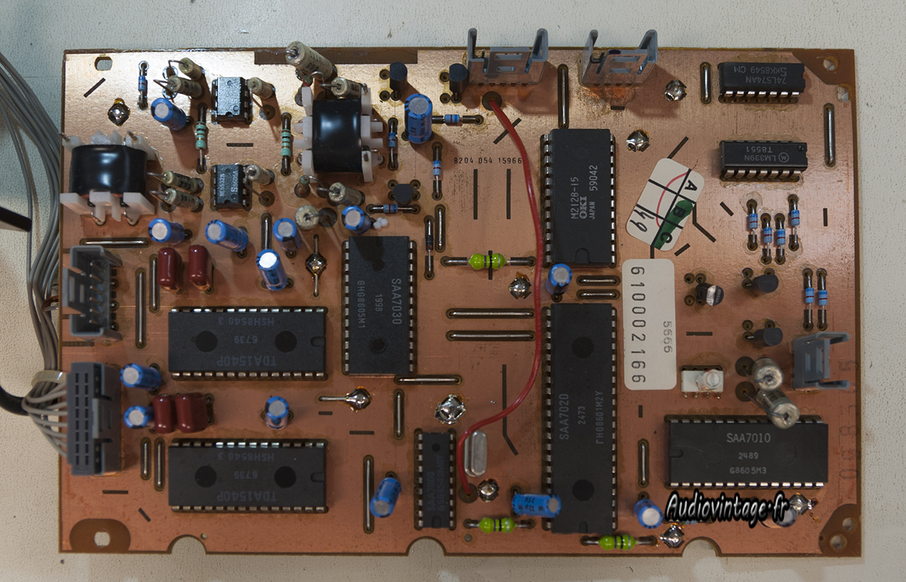

Radiola CD1104

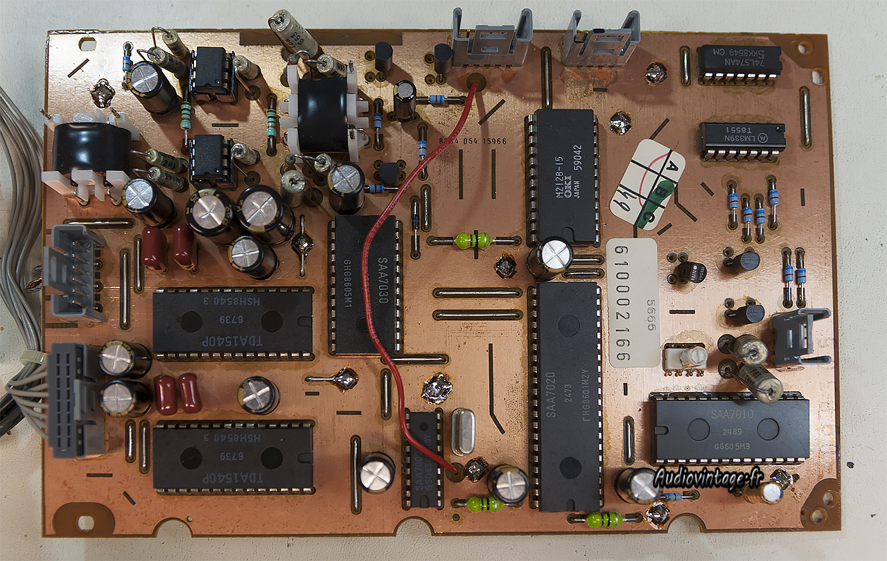

La carte « décodage ».
Radiola CD1104
Radiola CD1104
Gripplets refaits, condensateurs chimiques neufs en place, montage des nouveaux AOP 2134 sur supports.

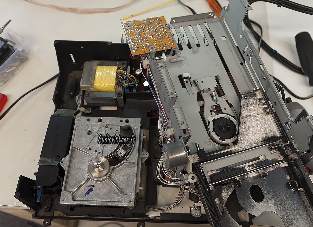

Démontage de la partie mécanique pour le remplacement de la courroie d’entrainement du tiroir.
L’ancienne graisse devenue sèche, sera remplacée.

Connectique.
