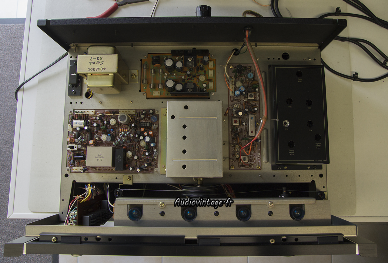

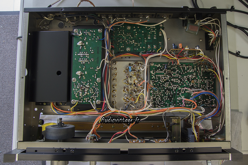

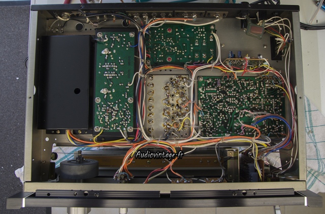

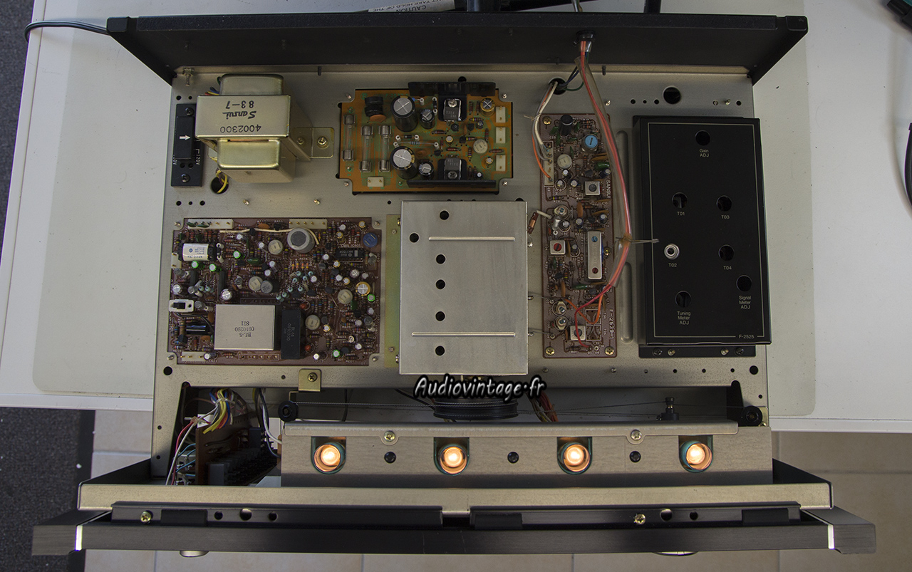

Pas un, mais deux tuner Sansui TU-9900 en même temps en révision.
Ces deux excellents tuners sont fonctionnels. Ils vont avoir droit à un “recapage” complet suivi d’un réalignement.
Il y a quelques différences entre les deux exemplaires, surtout au niveau de la section MPX, mais ils sont tous les deux en superbe état.

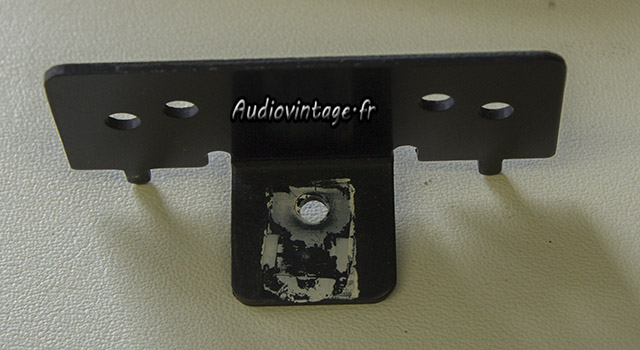

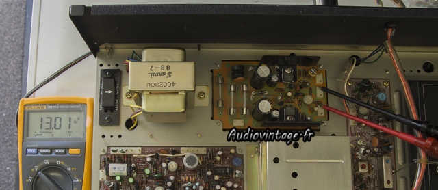

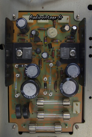

La section alimentation avec son trimmer de réglage de tension.
Les radiateurs de cette sections sont démontés, nettoyés et de la graisse fraiche prend place.
Désolé, j’ai perdu la photo présentant cette section révisée, vous pourrez la voir sur la photo ou la tension est ajustée.

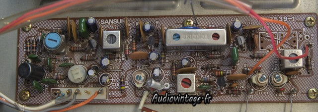

Bien que peu ou pas utilisée du tout, la section AM est néanmoins révisée.

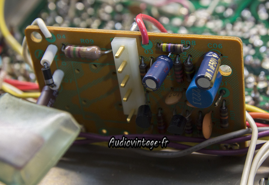

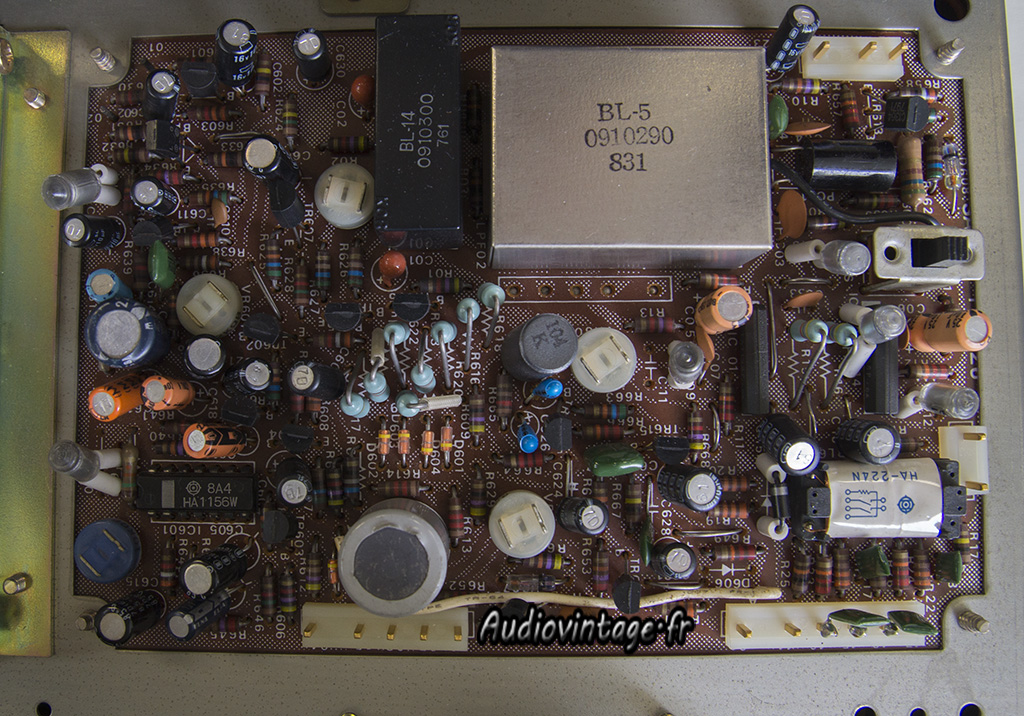

La section MPX avec ses nombreux chimiques et un 2sc458…
Pas de photo en gros plan de cette section révisée, désolé.

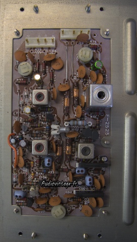

Le discriminateur FM reçoit lui aussi de nouveaux condensateurs chimiques, le 2sc458 présent ici aussi est remplacé.
Nouveaux condensateurs chimiques en place. Le 2sc458 est aussi remplacé.

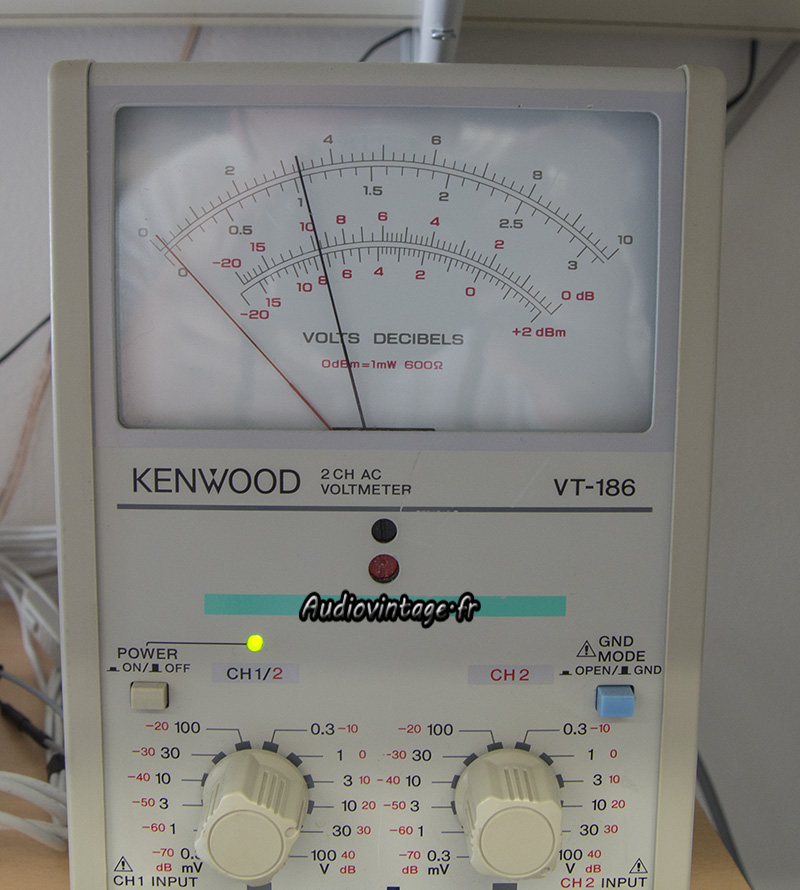

Réglage de l’alimentation en cours.

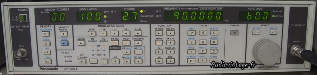

Non présenté, le banc de mesure R&S est également très utile ici….

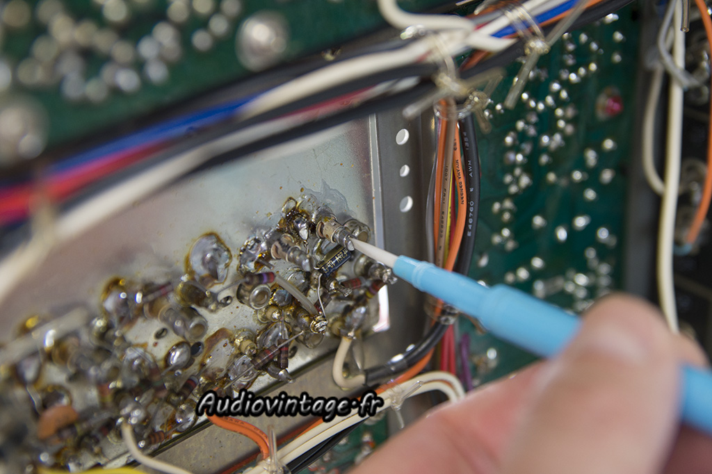

Les outils utilisés, obligatoirement en plastique. Jamais de métal, c’est la casse assurée (en plus d’autres inconvénients).
De toute manière, ne touchez à rien dans un tuner si vous n’avez ni le matériel ni les connaissances.

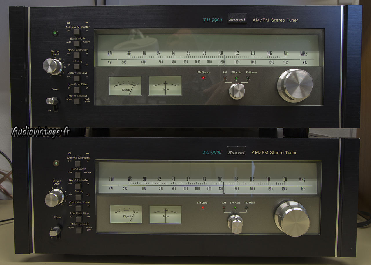

Présentation des deux tuners, réglés sur la même station, avec deux antennes identiques ;
Observez la position de l’aiguille du bandeau FM et les vumètres, performances identiques pour les deux.
Merci pour cette superbe réfection.
Je peux dire que j’entend nettement la différence, et la réception est sans égal 😉
