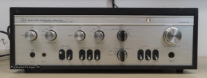

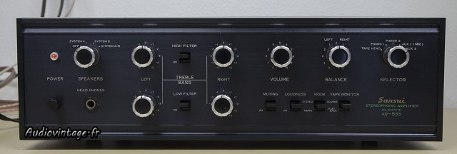

Révision complète pour ce modèle que j’apprécie particulièrement…
Sansui AU-555
L’appareil est encore fonctionnel. Son propriétaire a constaté un souffle important (plus d’un côté que de l’autre), une différence de tonalité entre les deux canaux et un manque de dynamisme.

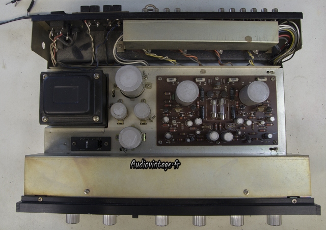

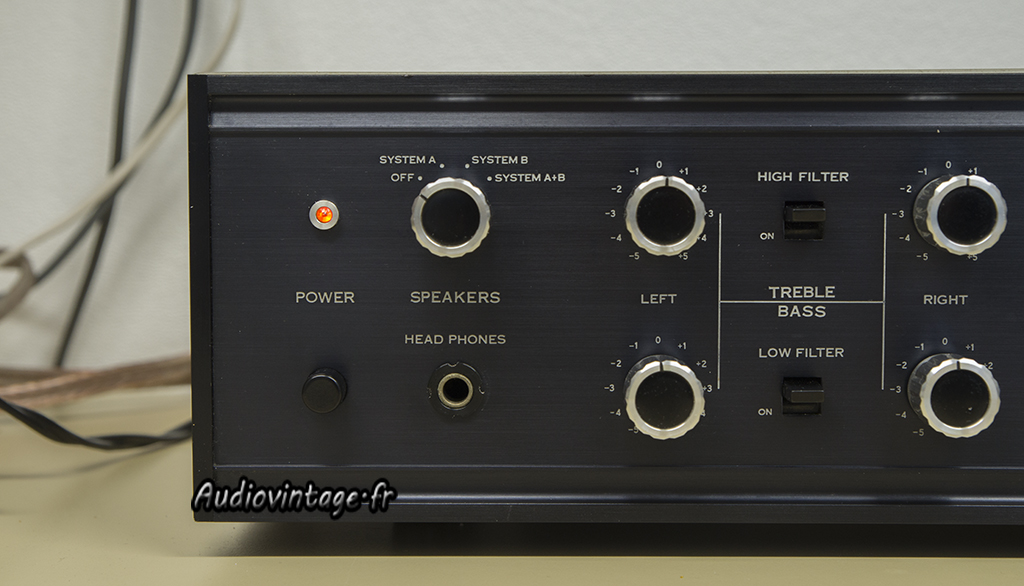

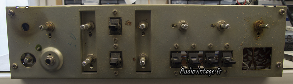

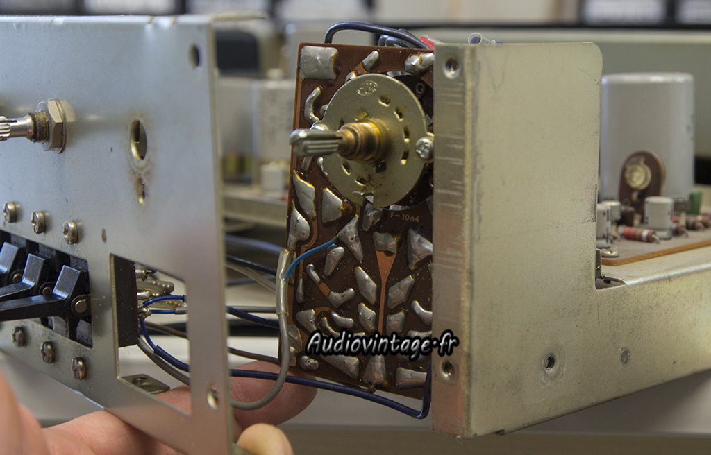

Démontage de la façade et première surprise.
Sansui AU-555

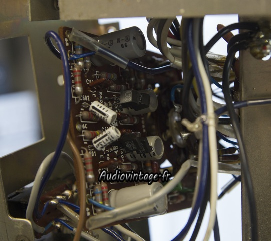

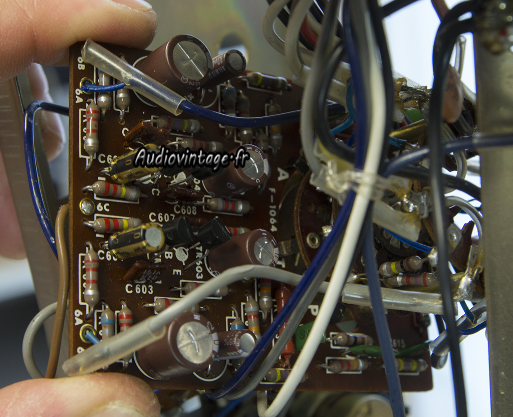

L’étage phono. Condensateurs cuits par l’âge et 2sc458 bruyants…
Sansui AU-555
Du balai ! Condensateurs et transistors neufs.

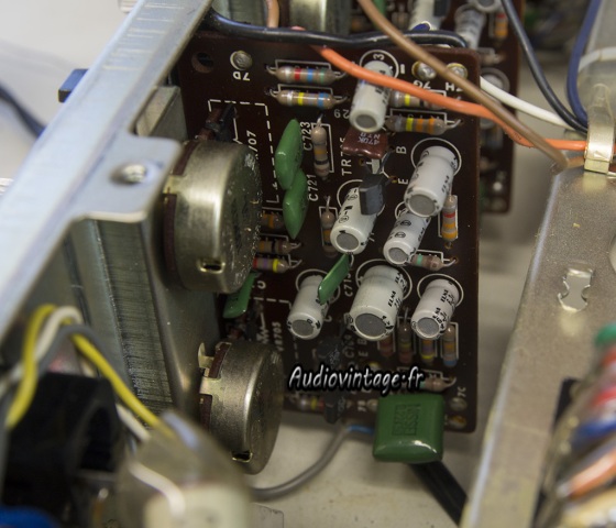

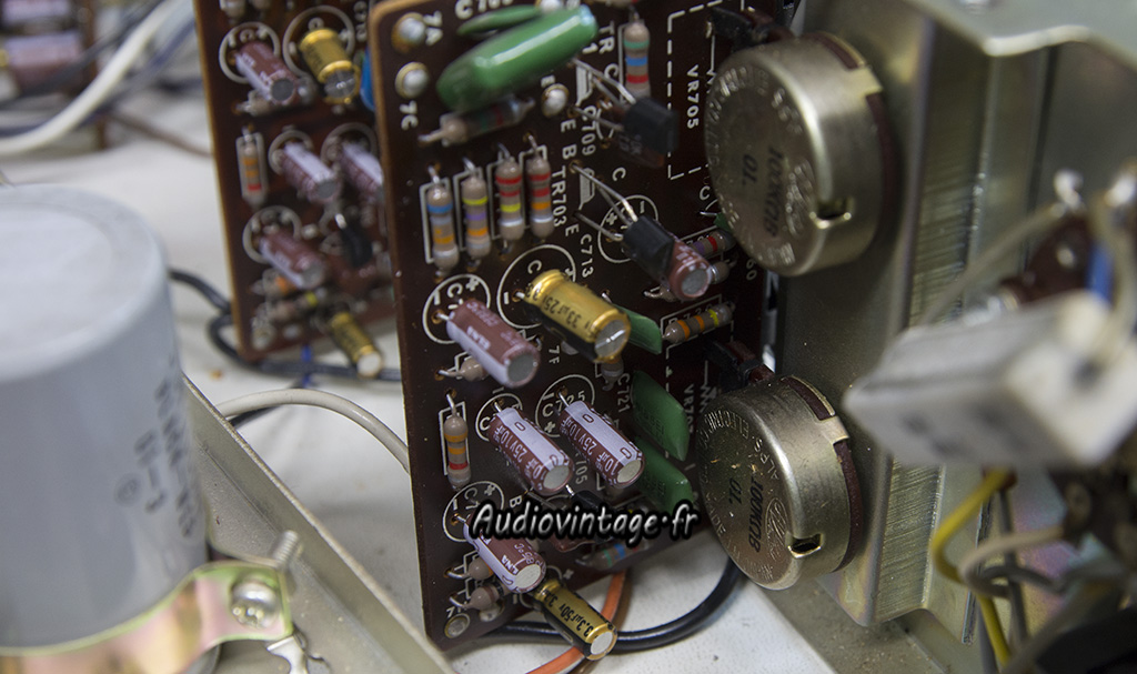

Les circuits de tonalité. Ici aussi on à droit aux condensateurs rincés et aux transistors bruyants.
Sansui AU-555
Du neuf !

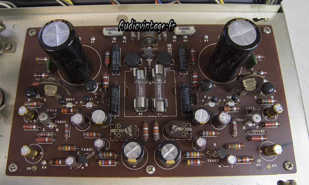

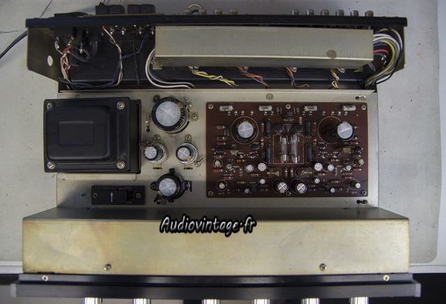

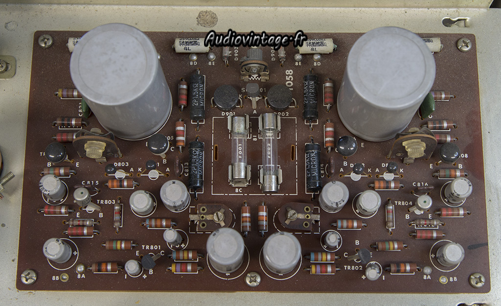

Le circuit imprimé principal, l’amplification à proprement parlé.
Sansui AU-555
Condensateurs neufs et nettoyage.
Sansui AU-555

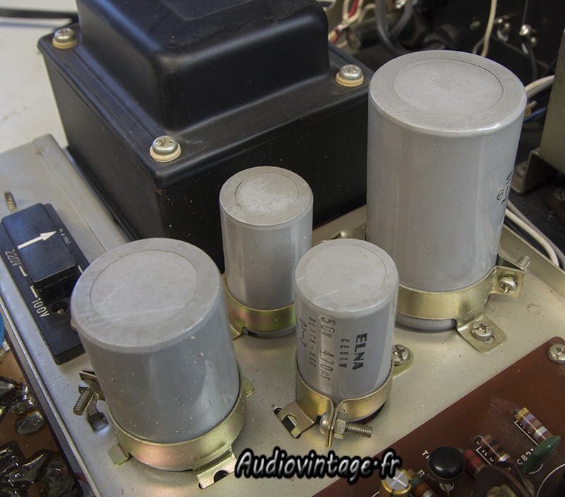

Les “canettes” d’origine vont aussi partir à la retraite.
Sansui AU-555
Fait !

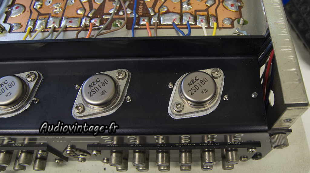

Graisse neuve pour les transistors de puissance.

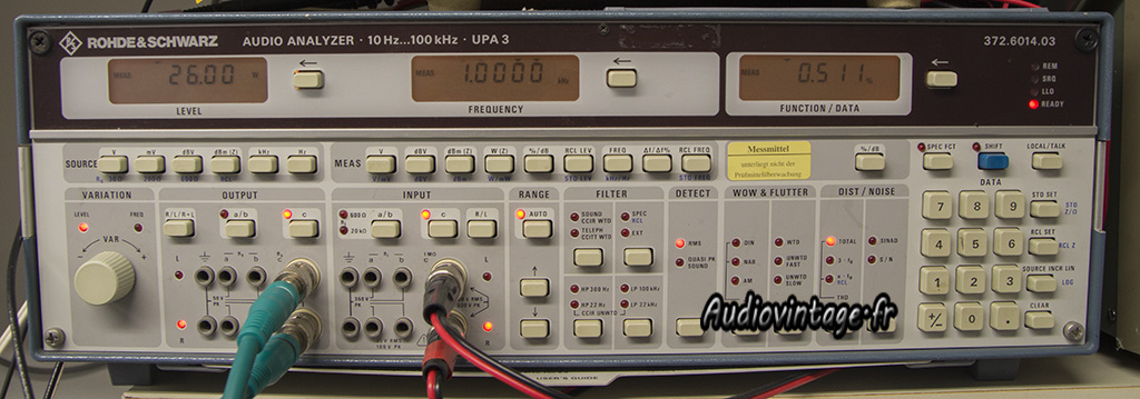

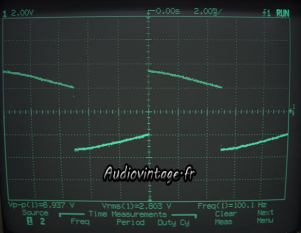

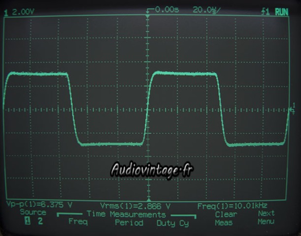

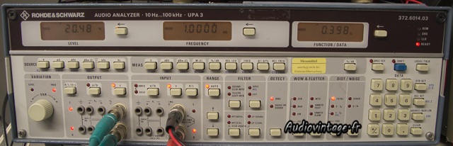

Mesure de la distorsion à la puissance nominale.
Sansui AU-555

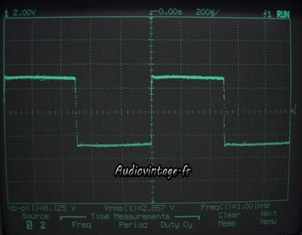

Quelques watts supplémentaires encore utilisables…

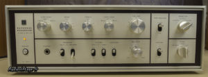

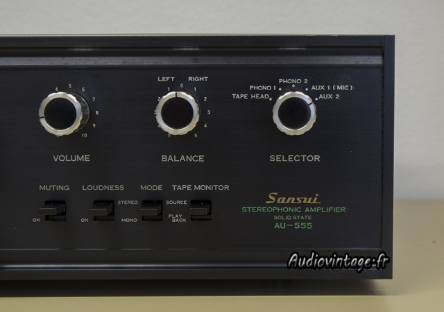

Terminé !
Sansui AU-555
Sansui AU-555
Détails.

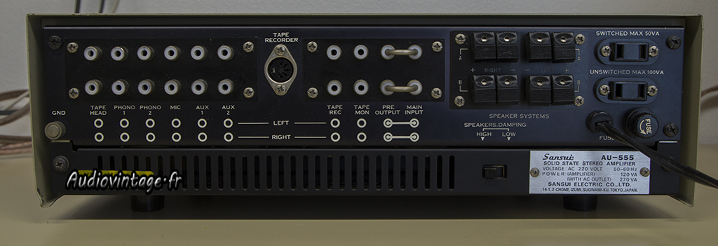

Connectique.
