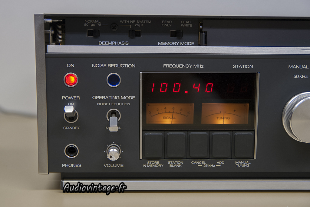

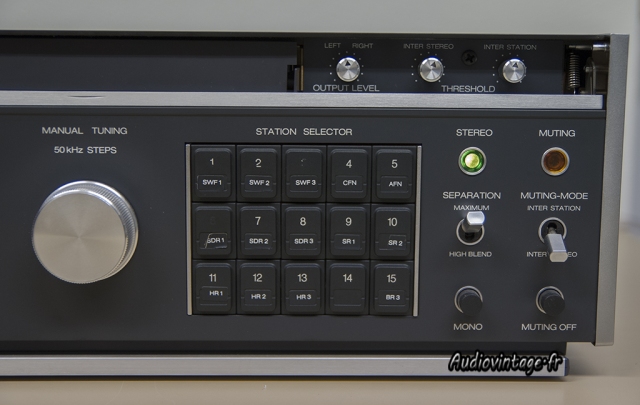

Quelques loupiottes à remplacer et une révision « normale » pour ce très bon tuner.

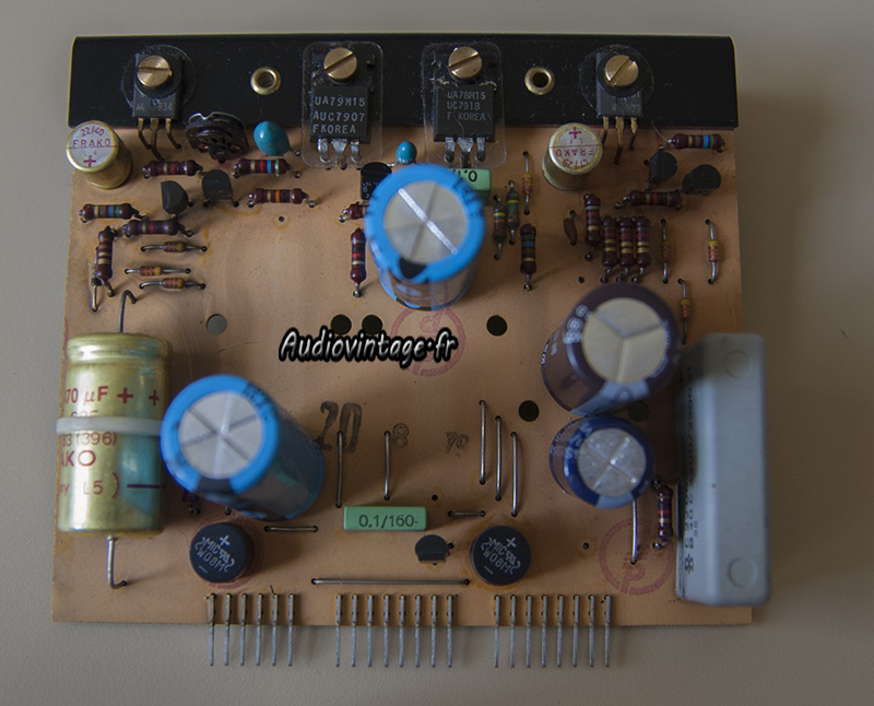

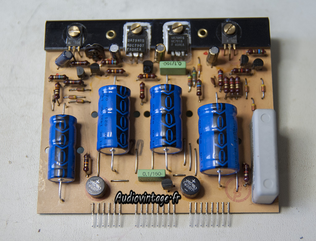

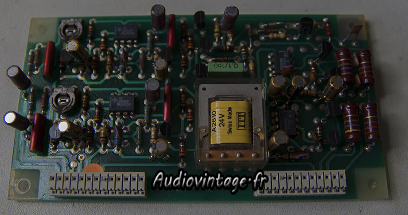

L’alimentation à déjà eu droit à une intervention, dans le passé avec du « bricolage » de condensateurs pas très heureux.
Revox B760

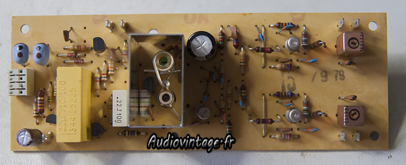

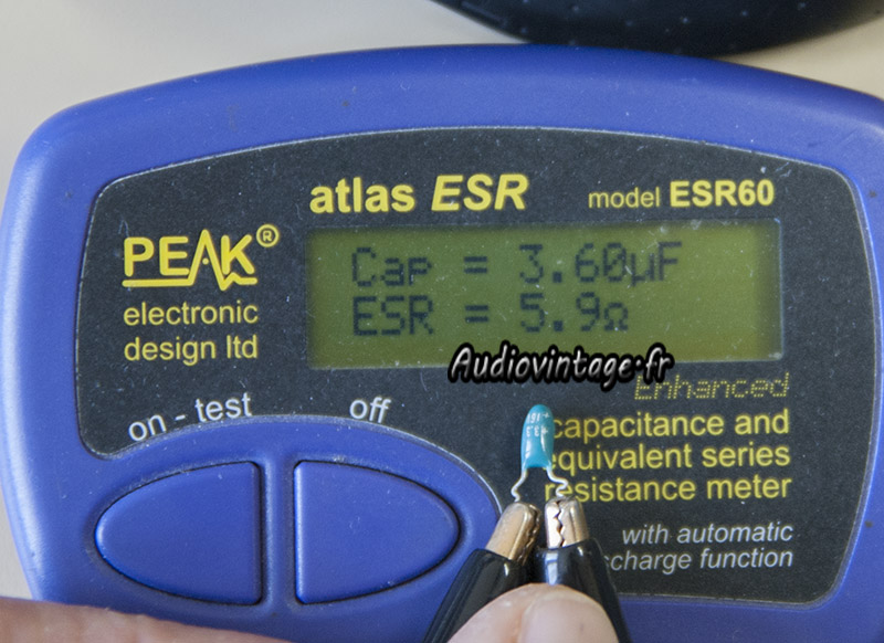

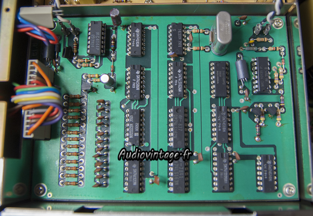

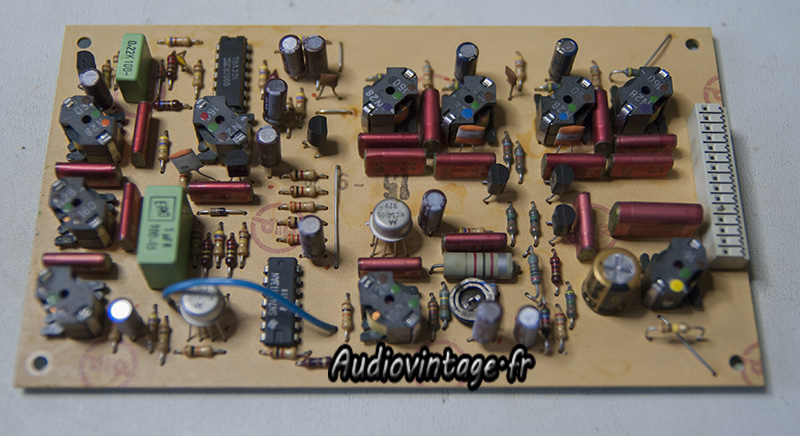

Les tantales ici ou sur les autres cartes ne sont plus très frais.
Revox B760
Alimentation revue.
Le condensateur Rifa sur le primaire est remplacé, il est fendu comme à chaque fois !

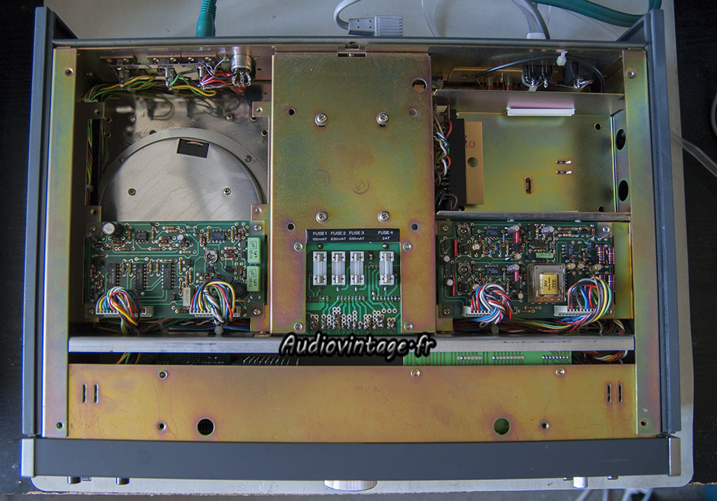

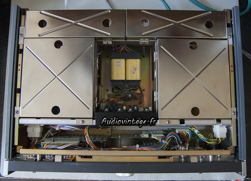

Pas mal de démontage à faire pour accéder aux différentes sections.

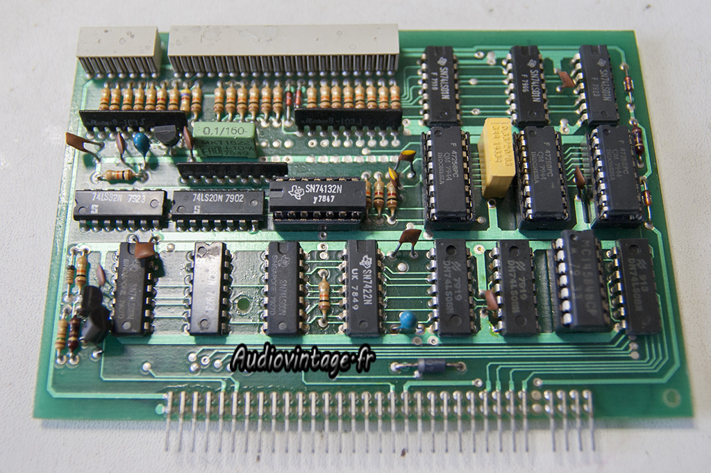

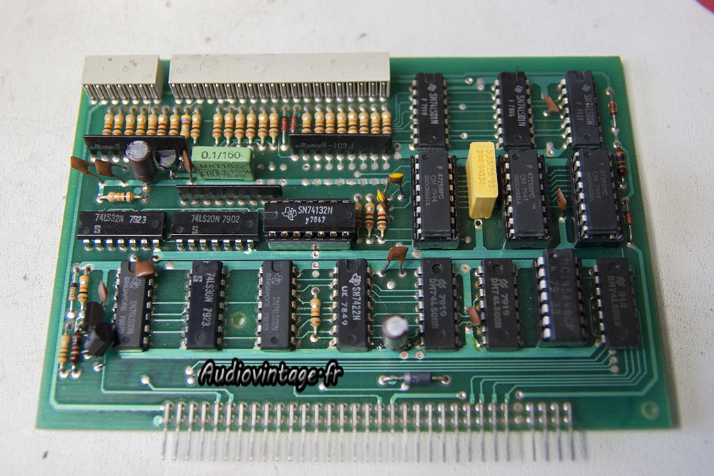

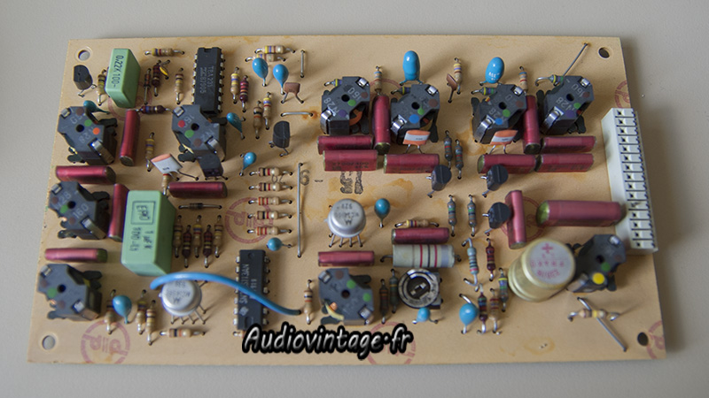

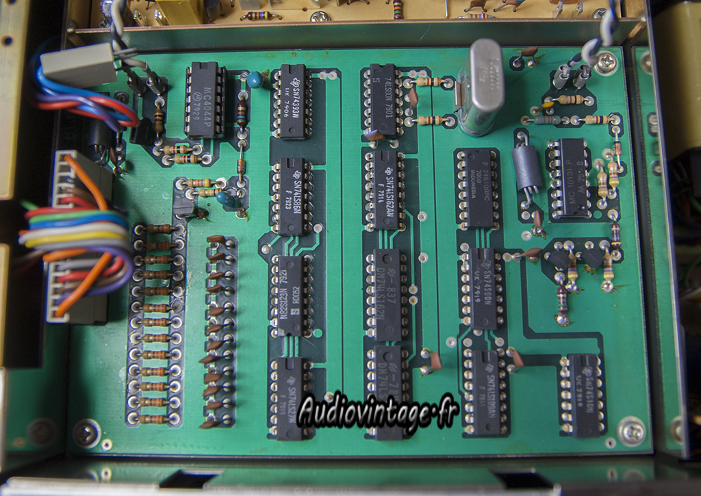

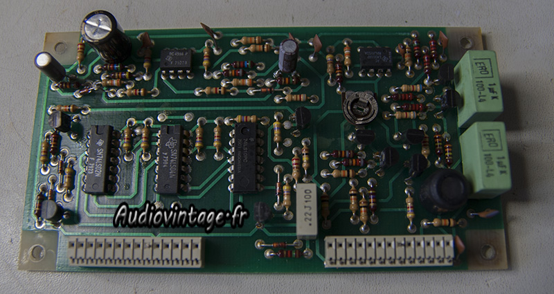

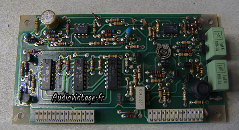

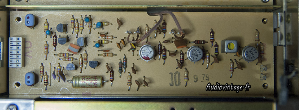

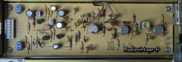

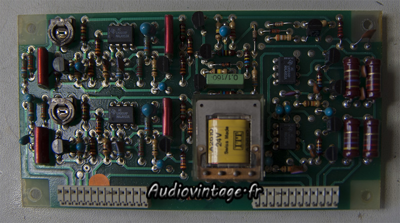

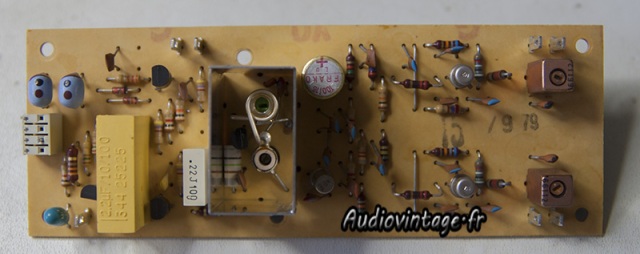

Les différentes sections sont révisées les unes après les autres.

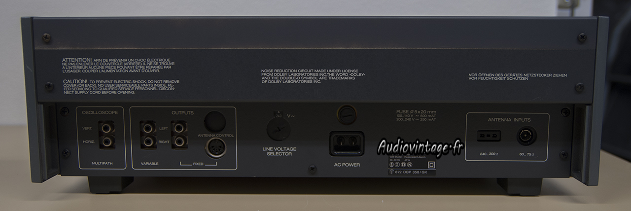

Détails.
Revox B760
Connectique.
