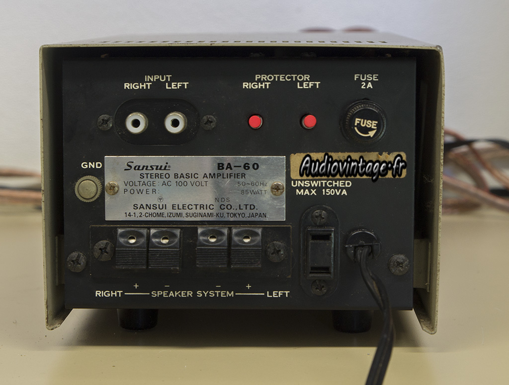

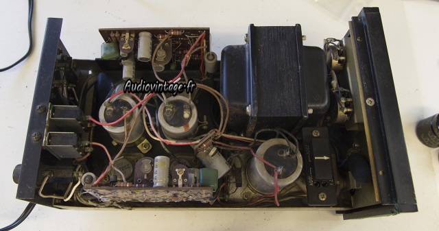

Acheté au Japon par son propriétaire actuel, il m’a été confié pour une révision complète sans en connaitre l’état de fonctionnement.
Sansui BA-60

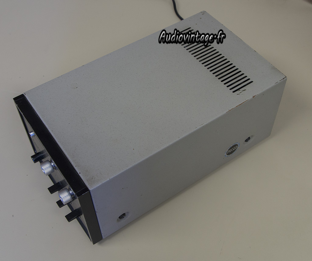

L’appareil est dans son jus, tous les composants sont d’origine, il est sale, et n’a sans doute pas été stocké correctement lors de sa longue vie passée.
Après avoir passé le sélecteur de tension de 100v (Japon) à 240v et fait quelques tests, je décide de le mettre en route pour connaitre son état.
Pas mal de « crachouille », et quelques minutes sont nécessaires pour avoir autre chose que de la friture. Passé ce laborieux redémarrage, il fonctionne sur les deux canaux. Je ne vais pas plus loin, une remise à niveau s’impose.

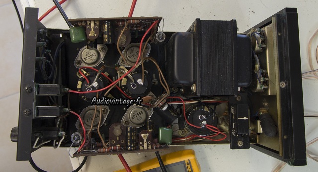

Intervention en cours.
Sansui BA-60

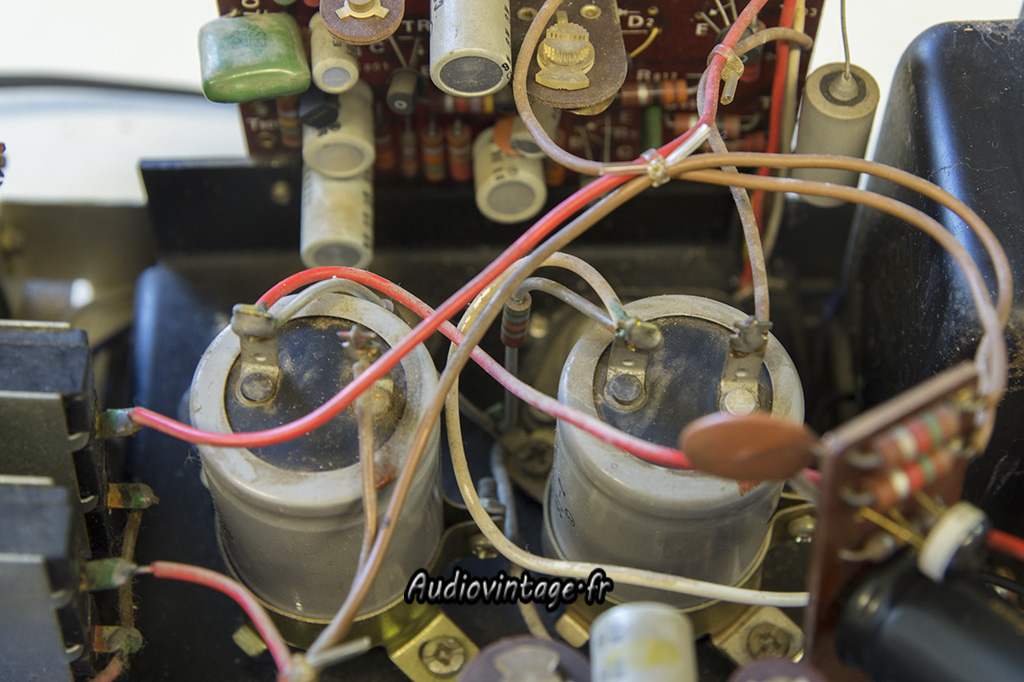

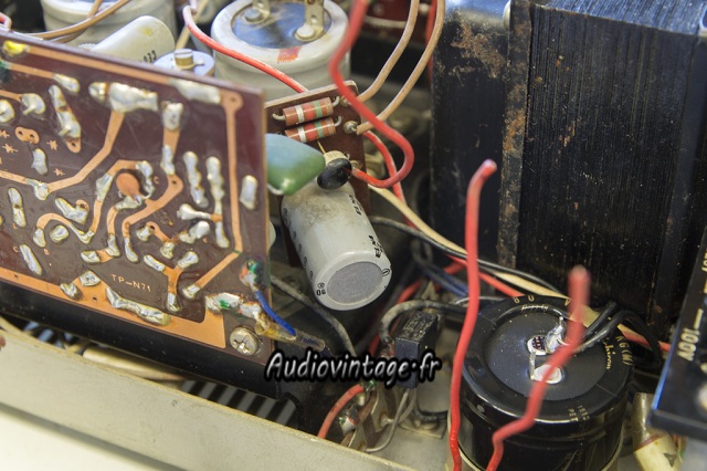

Les capas de sorties sont à remplacer. A l’arrière plan, une des deux cartes d’amplification.
Sansui BA-60

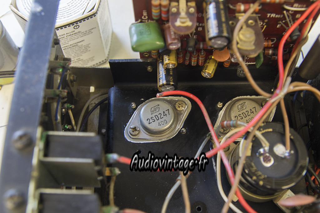

Condensateurs neufs en place, nouvelle graisse thermique, nouveaux micas d’isolation sous les transistors de puissance et beaucoup de nettoyage.
Sansui BA-60
Les trimmers de réglages sont en bon état, ils sont laissés en place ; Les réglages sont effectués.

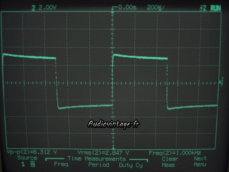

Passage au banc de mesure, 20 watts par canal sous 8 ohms.
Sansui BA-60
Sansui BA-60
Sansui BA-60

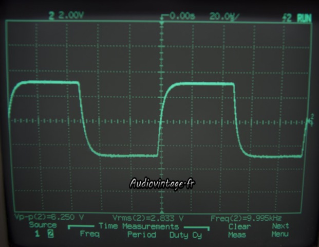

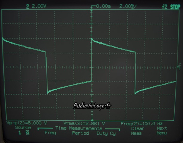

Signal carré à 100hz, 1khz et 10khz.
Sansui BA-60

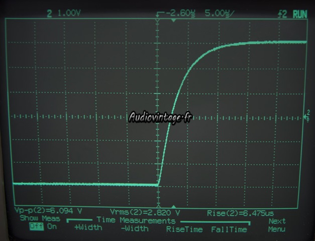

Temps de montée à 10khz.
Sansui BA-60
