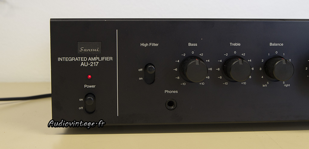

Encore un exemplaire de la série xx7 Sansui, une gamme tout à fait convaincante, y compris les « petits » modèles….

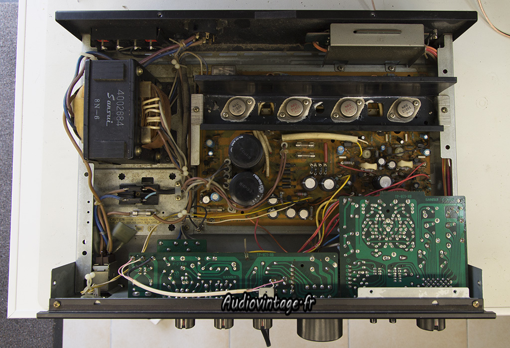

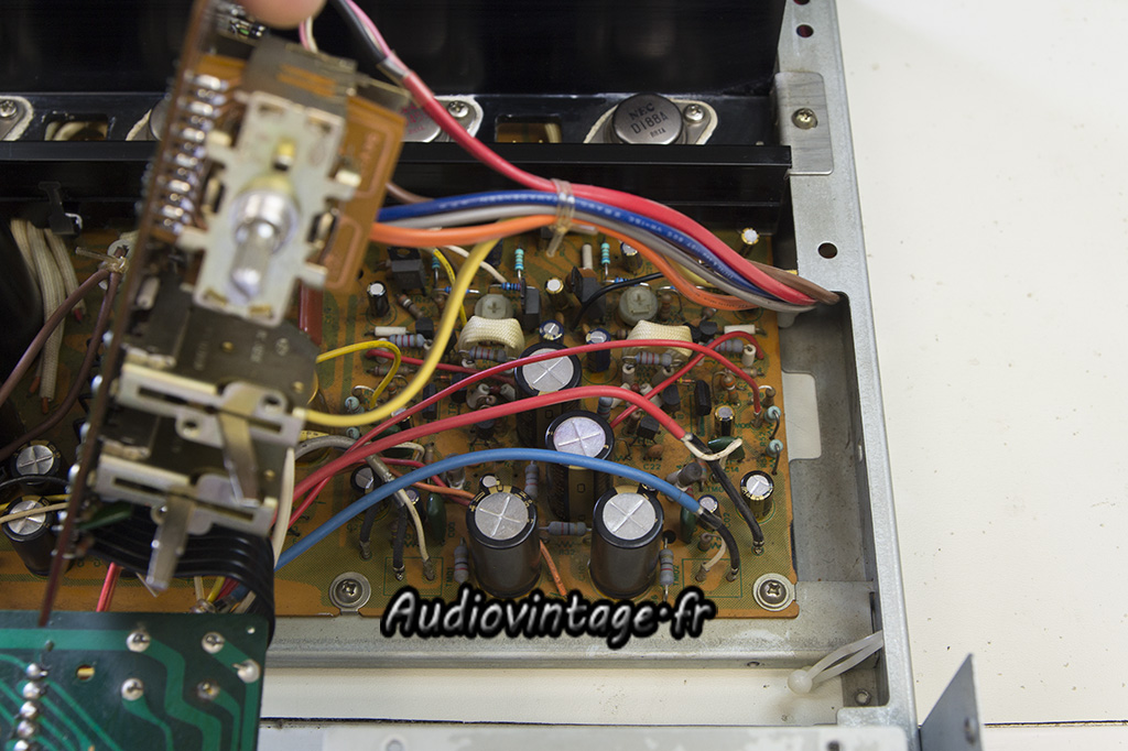

Un canal qui ne donne rien, un gros nettoyage et une révision générale, voila le programme.

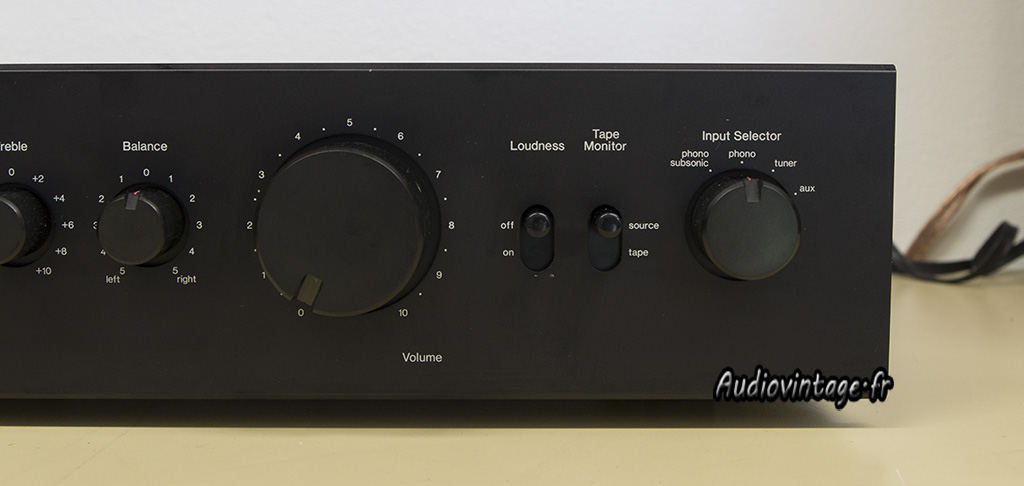

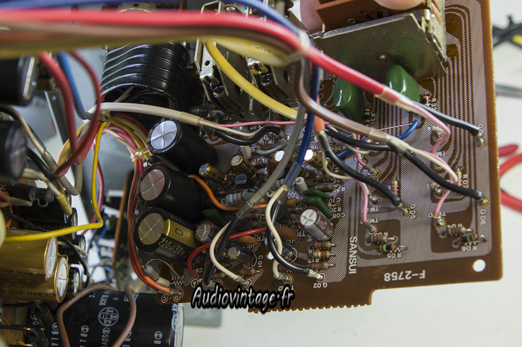

Le canal qui ne fonctionne pas est simplement du à l’encrassement important de certaines commandes en façade. Un sérieux nettoyage permet de retrouver les deux voies.

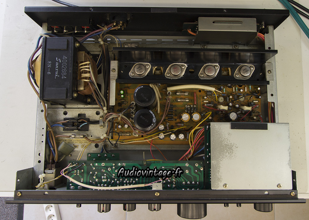

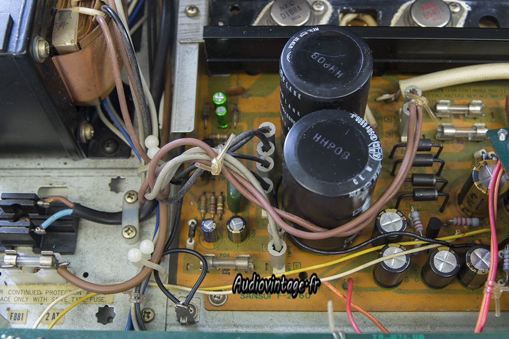

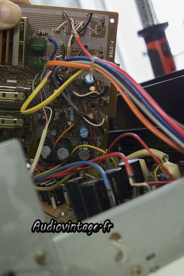

La révision est « traditionnelle », remplacement des condensateurs chimiques (les deux grosses valeurs en filtrage d’alimentation restent en place car les mesures sont bonnes)
Les « fuse resistor » sont remplacées par sécurité, la déviation était encore faible mais je n’ai aucun doute sur le fait qu’il aurait fallut ré-intervenir à moyen terme si je les avais laissées en place.

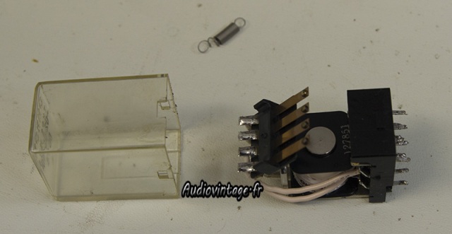

Le relais est également nettoyé.
Passage obligatoire au voltmètre pour le réglage du bias de chaque canal.
Intervention terminée, je passe aux mesures.

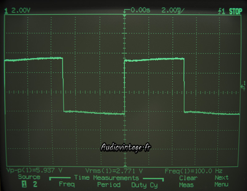

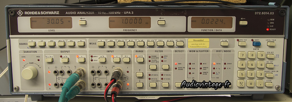

Le bébé se porte bien, 2×30 watts sous 8ohms, les deux canaux en charge à 1khz, avec une dht de 0.02%.

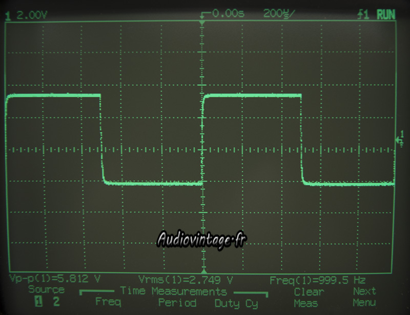

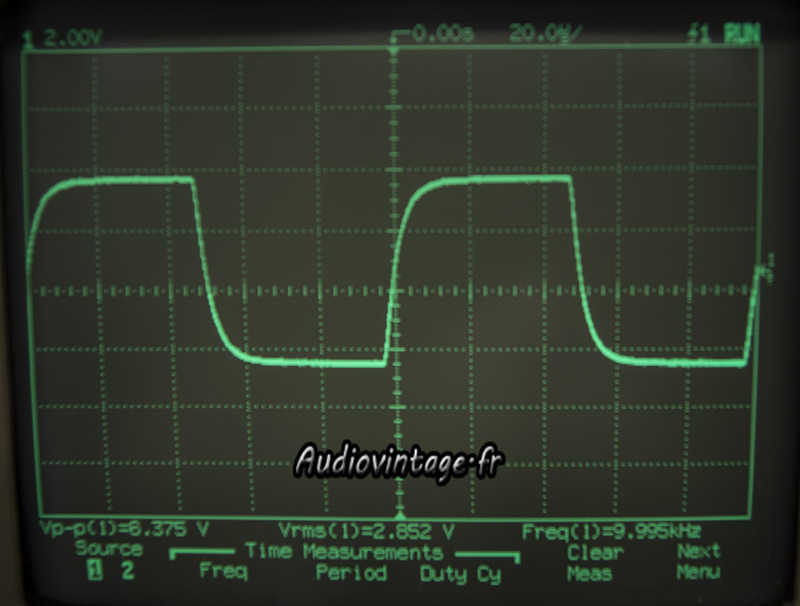

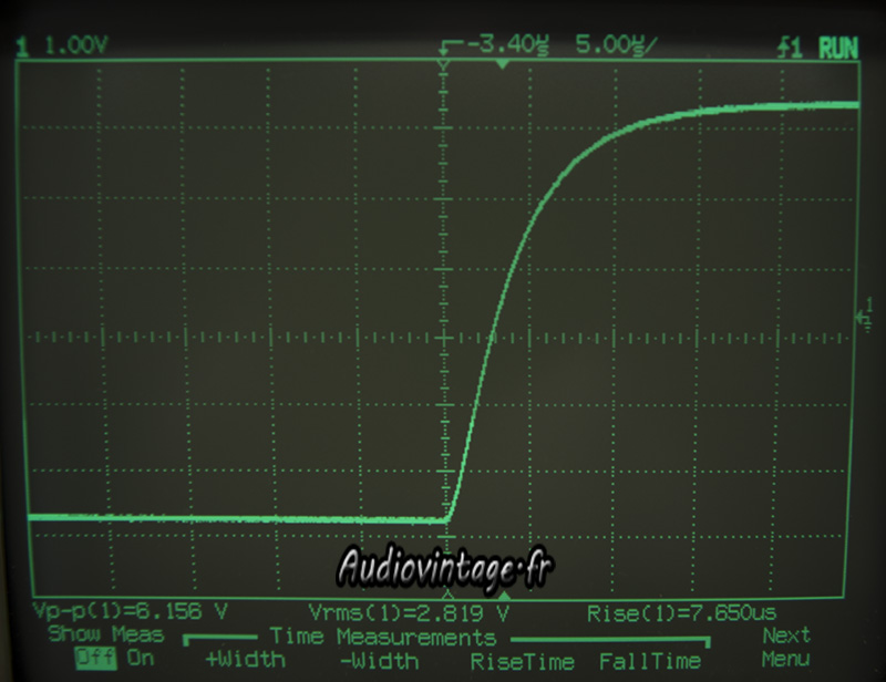

Quelques mesures sur signal carré à 100hz,1khz et 10khz.
