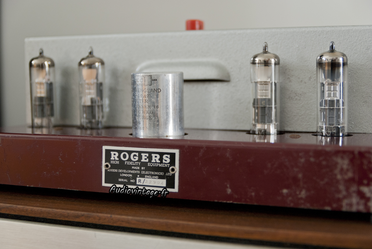

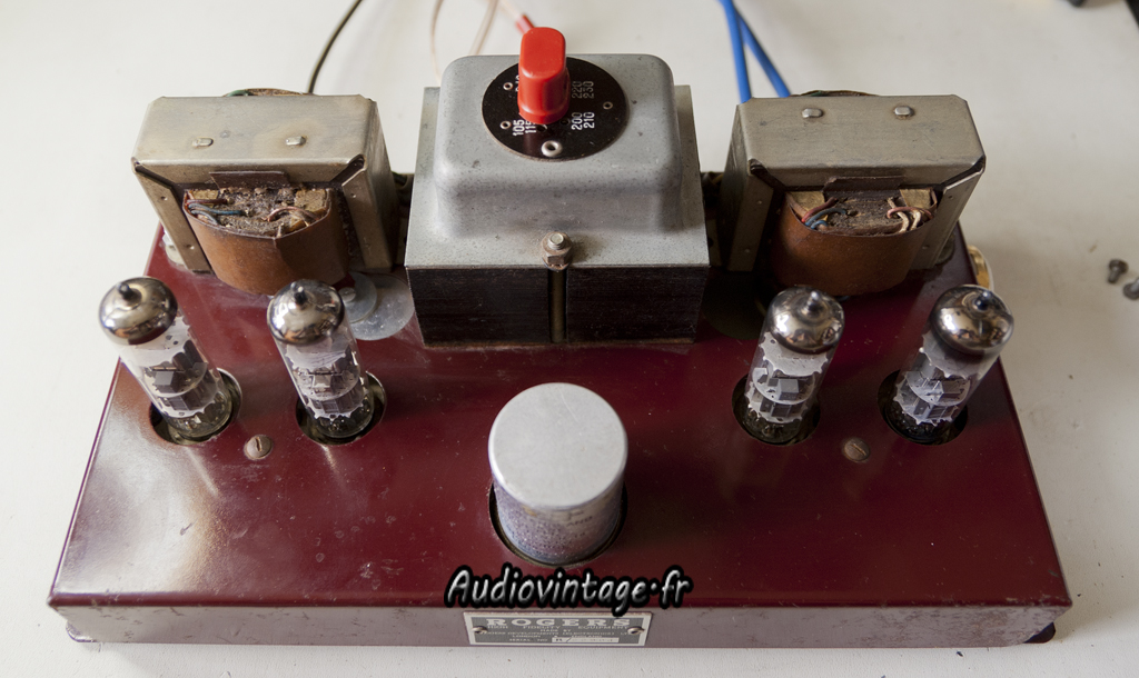

Cette petite chose bien mignonne fonctionne avec deux tubes triode-pentode ECL86 par canal, redressement par pont selenium.
Hors de question de tirer une puissance importante de ces tubes mais en général, quand les amplificateurs qui les utilisent sont bien conçus, les utilisateurs en sont enchantés, et c’est bien le cas ici 😀
Rogers Cadet II
Cet exemplaire n’est pas en parfait état esthétique mais il reste propre et les coloris choisis…Miam, j’adore !
Rogers Cadet II

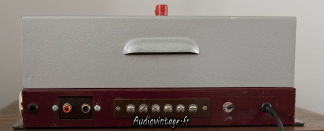

Il a été précédemment modifié avec entre autre l’ajout d’un interrupteur on/off, et un énorme condensateur de 150uf 400v.

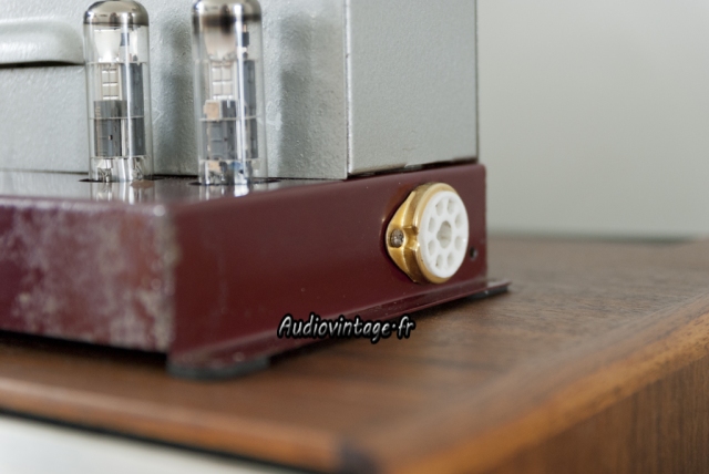

Il était prévu à l’origine pour fonctionner avec le préampli Rogers d’où le connecteur octal sur le côté.
Rogers Cadet II

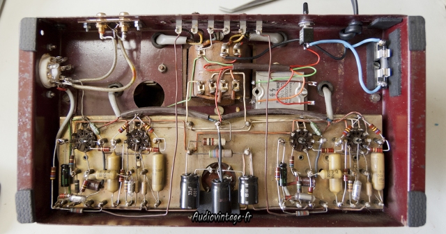

Voici une vue du dessous de l’appareil une fois remis en état.
Suppression du condensateur ajouté précédemment, nouveau câble secteur qui n’arrive désormais plus du même côté qu’avant, suppression de l’alimentation secteur sur le connecteur octal (l’alternatif arrivait directement, y compris appareil éteint).
Remplacement des condensateurs basse tension.
Le condensateur haute tension multisection était bien malade, une section était HS et les deux autre ont lâchées lors du dessoudage des fils…
Je le laisse en place pour des raisons esthétiques. Les trois remplaçants prennent place sous le châssis.
De nombreuses résistances ont également été remplacées car elles avaient beaucoup trop déviées, j’ai utilisé des résistances carbone comme à l’origine.
Le pont sélénium a été intentionnellement laissé en place, même si un remplacement par des diodes silicium est possible, c’est loin d’être l’idéal sur ce type d’appareil…

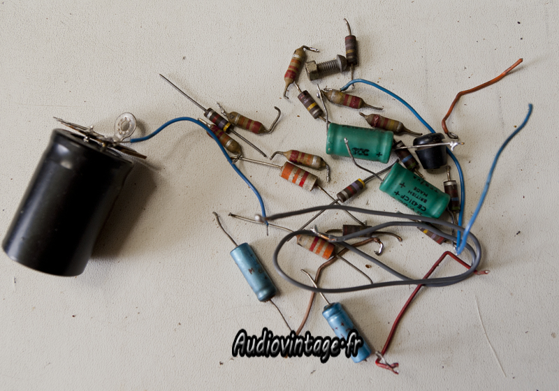

Les déchets !
Pas de photos de passage au banc pour cette fois, et ceci pour deux raisons :
Premièrement, deux tubes ECL86 sont fatigués, pas de panique, cela va être rapidement corrigé.
Deuxièmement, j’utilise des résistances de charge de 8 ohms, et le Rogers propose deux sorties : 3/5 ohms et 11/15 ohms. Les mesures seraient donc forcément légèrement erronées.
C’est bien sur un appareil à réserver à des enceintes avec un rendement important (95db ou plus), la puissance de sortie est d’environ 4 watts par canal (avec les réserves liées aux explications plus haut).
