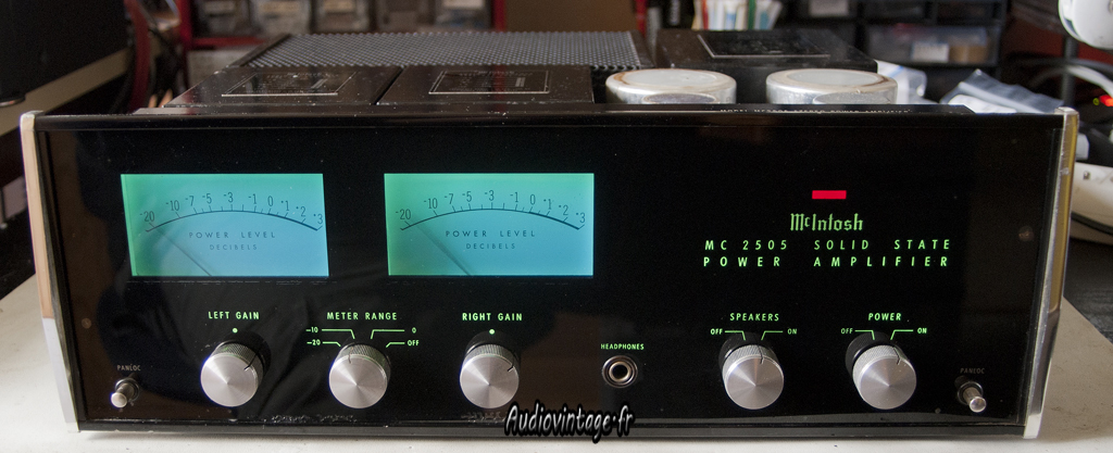

Il appartient au même propriétaire que le C28 présenté sur ce site, mais contrairement au préampli, cet ampli à été acquis récemment et il est tout naturellement venu pour un checkup complet.
Il n’est plus tout jeune mais est encore très élégant.
Malheureusement à l’intérieur, cela ne s’annonce pas très bien…

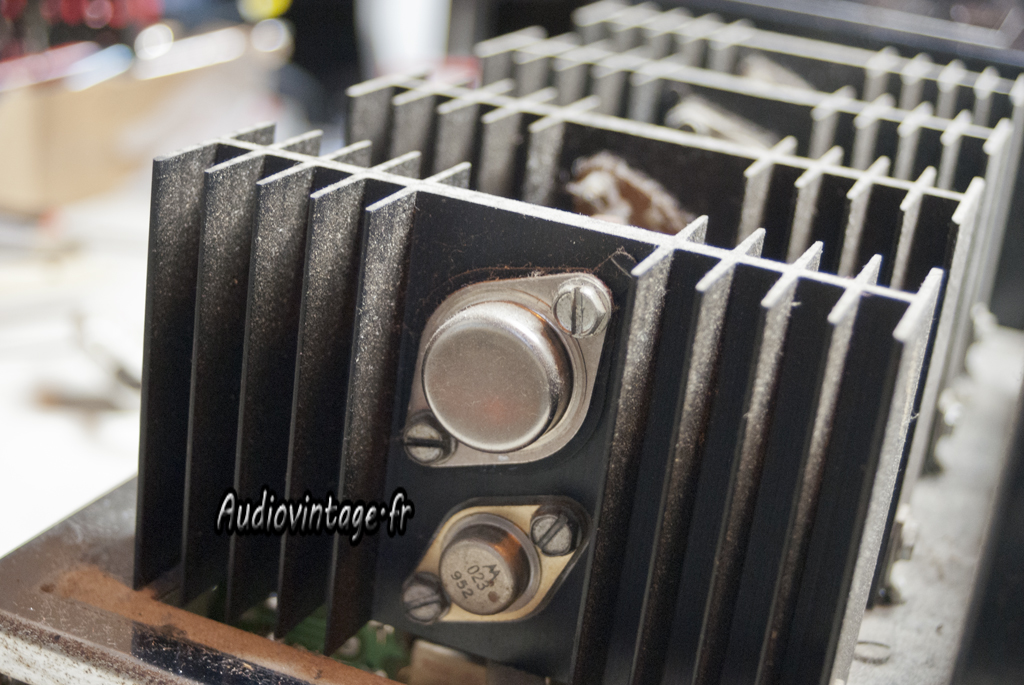

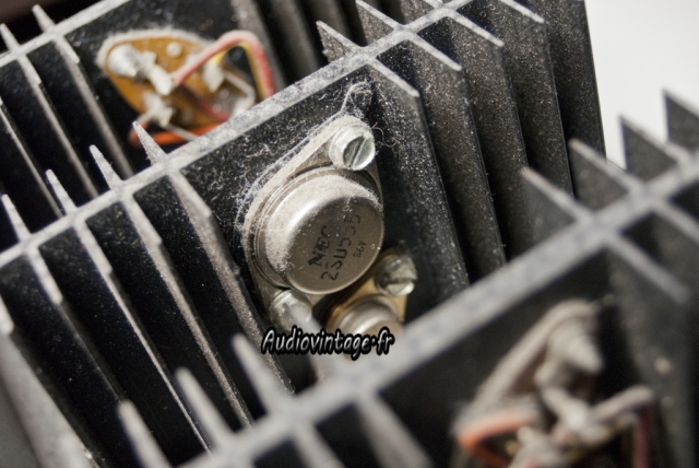

On commence par une vue sur les transistors de puissances, il en reste un d’origine sur les quatre et dans les non originaux, on à même droit à un inconnu…
A changer !

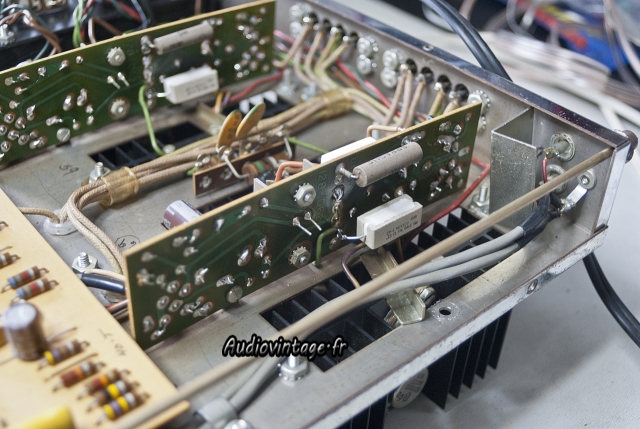

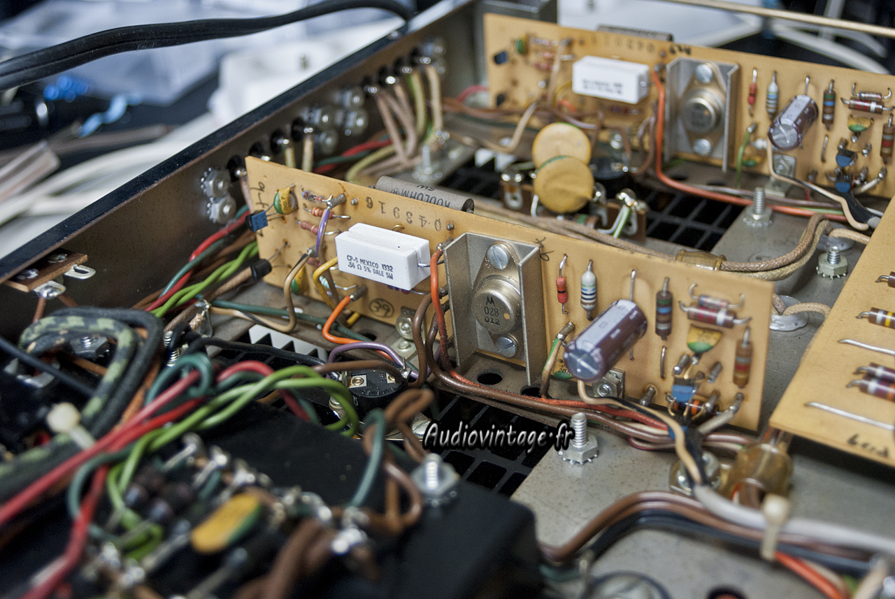

Un petit tour sous l’appareil.

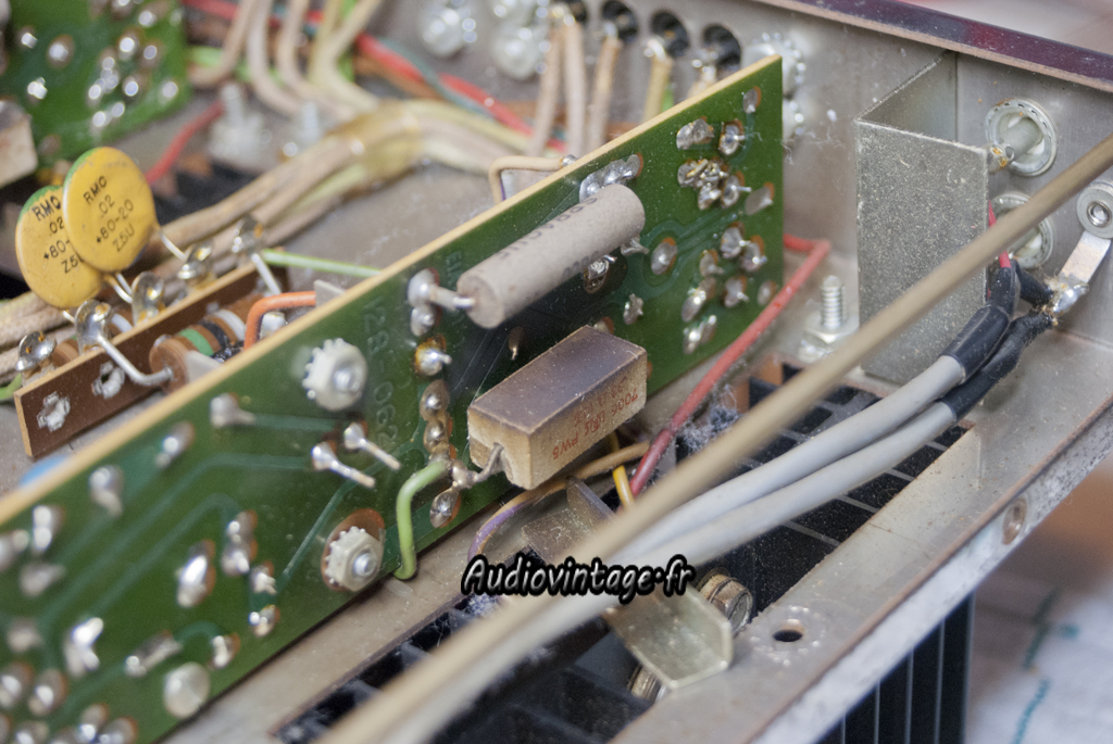

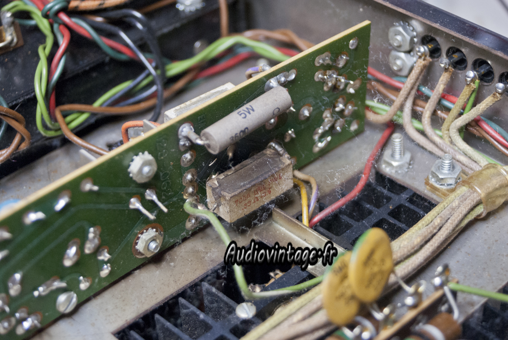

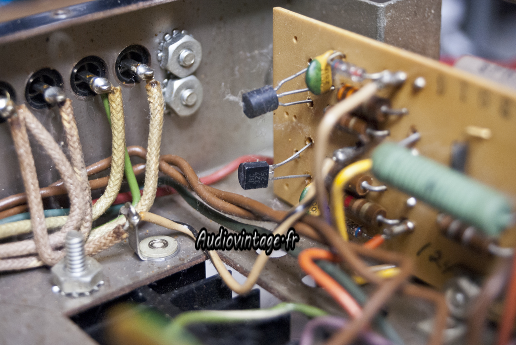

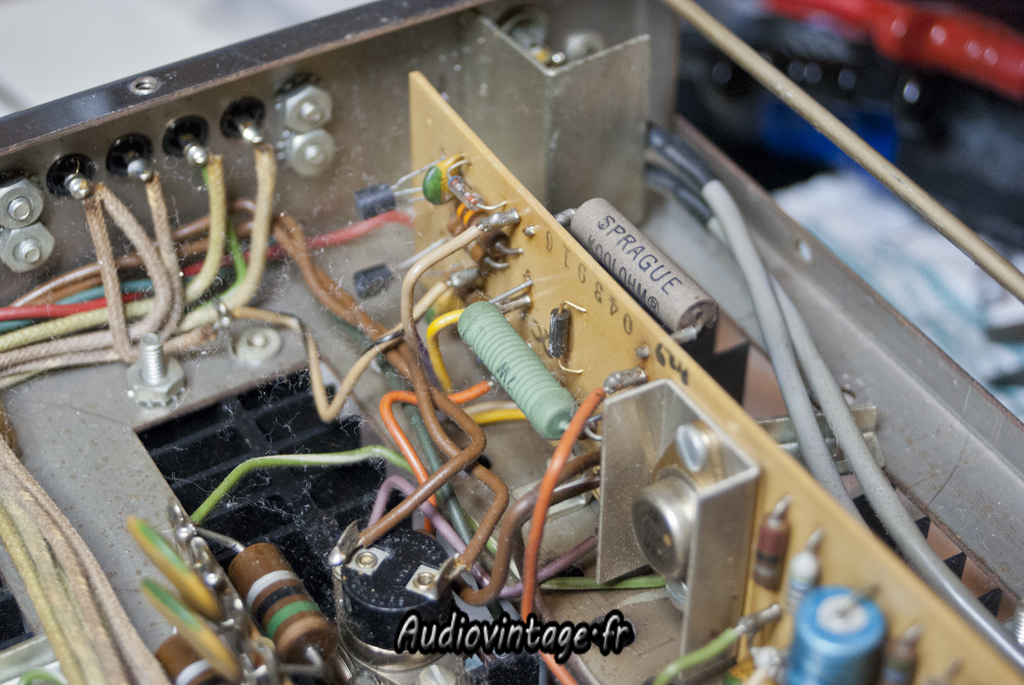

Les cartes « drivers » sont à réviser intégralement, composants non originaux, traces de chauffe, pas bon !

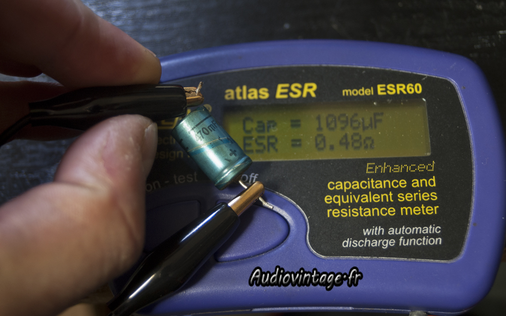

Mesure d’un condensateur de 470uf…Pas en forme !

Cartes révisées : condensateurs, résistances émettrices, quelques transistors et certaines résistances qui avaient bien déviées ont été remplacés.
Tous les composants présents sur ces deux cartes ont été controlés.

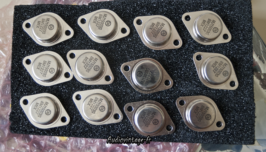

Les remplaçants (en quantité pour un appairage correct)

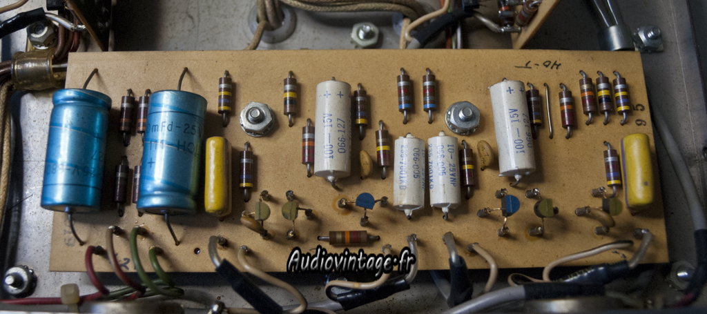

La carte de gestion des vumètres à elle aussi droit à sa révision.

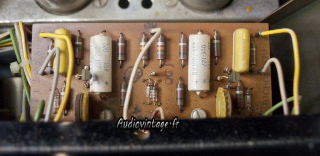

La carte d’entrée avant révision.

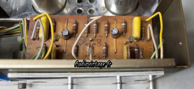

La même après révision.

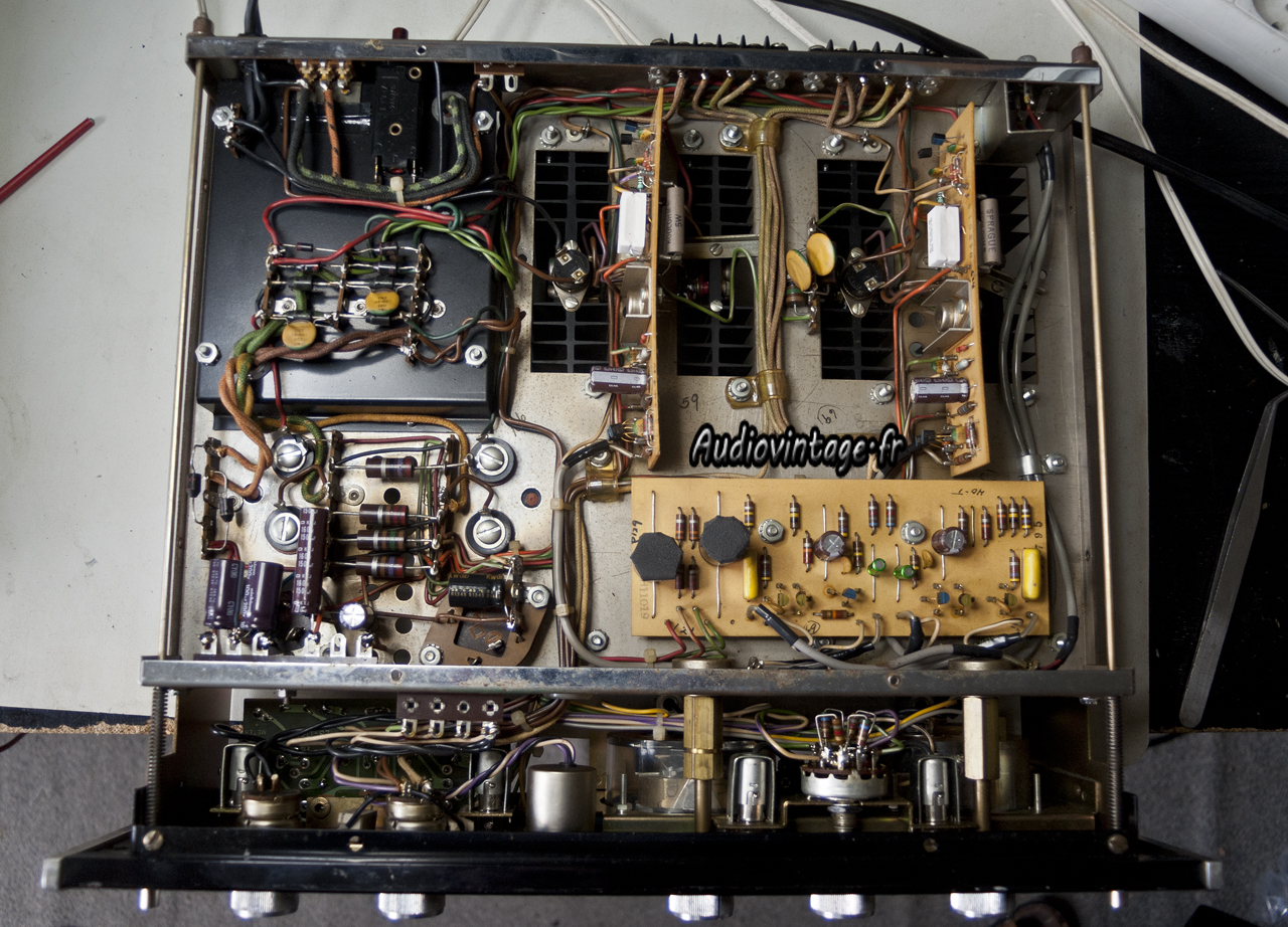

Vue du dessous de l’appareil une fois la révision terminée.
A gauche, montage des condensateurs de remplacements des « canettes » multi sections. Ces dernières restent en place pour garder l’esthétique de l’appareil.
Le montage des nouveaux condensateurs à été fait sans aucun perçage de châssis, une barrette de support à été montée sur un trou déjà existant.

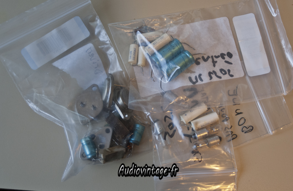

Comme d’habitude, les « déchets » sont identifiés et remis au propriétaire.
