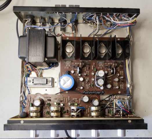

Malheureusement, le premier essai n’est pas encourageant, rien à gauche et des crachotements importants à droite en plus de la musique.
Révision complète pour cette petite merveille.
Remplacement de la totalité des condensateurs chimiques et des transistors 2sc871 à la réputation sulfureuse.

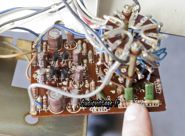

Je commence par la carte phono, après un démontage complet de la façade, on accède à la petite carte supportant également le sélecteur de source.
Sansui AU-222
Nouveaux condensateurs, nouveaux transistors, nettoyage du sélecteur.

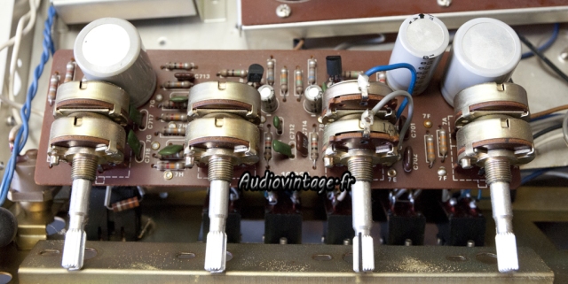

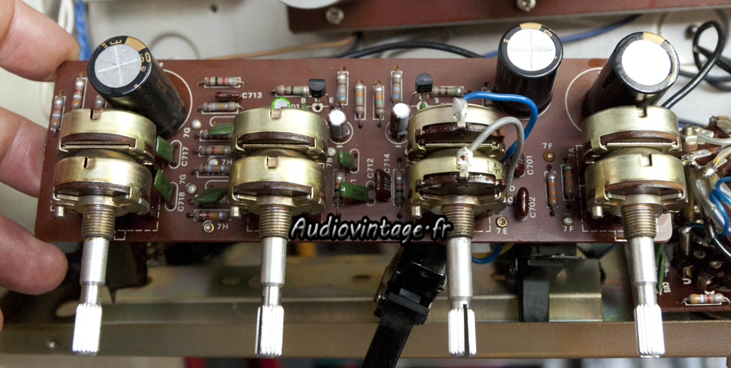

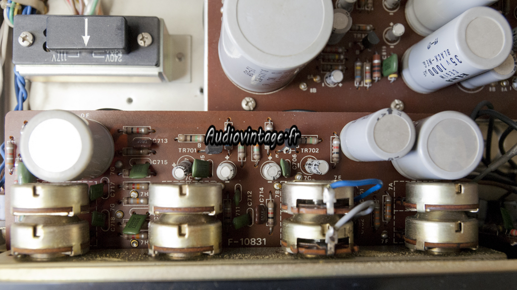

La carte « tone ». Pour travailler proprement, il faut retirer les basculeurs en bas de la façade.
L’accès est néanmoins réduit, attention à ne pas tirer sur les câbles et attention à la panne du fer à souder.
Sansui AU-222
Ici aussi, nouveaux chimiques et nouveaux transistors.
La totalité des potentiomètres sont nettoyés tout comme les basculeurs précédemment démontés.

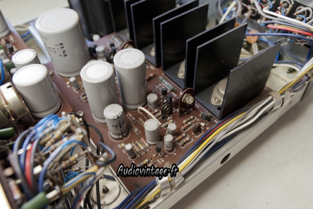

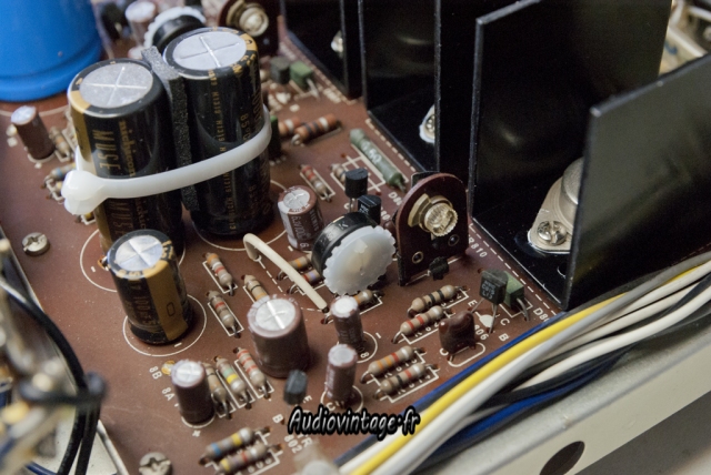

La carte principale.
On prend les mêmes et on recommence : nouveaux condensateurs chimiques (respect des capacités originales) et nouveaux transistors.

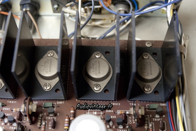

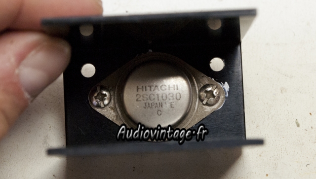

Les transistors de puissances sont dessoudés et de la nouvelle graisse thermique est mise en place.

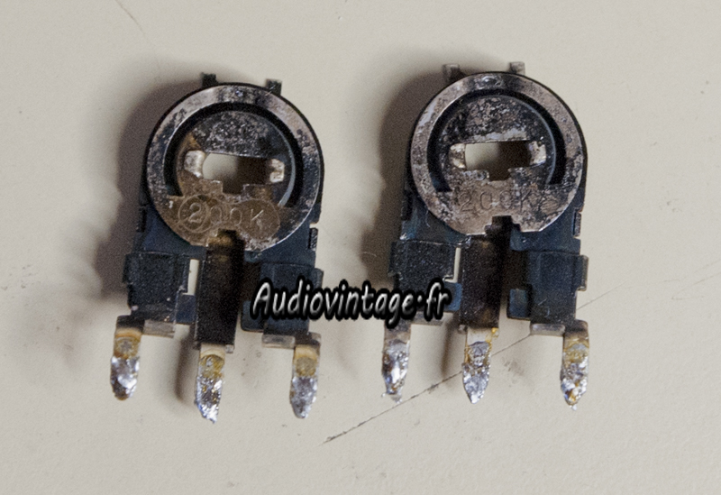

Les trimmers de réglages du point milieu sont remplacés, trop oxydés.

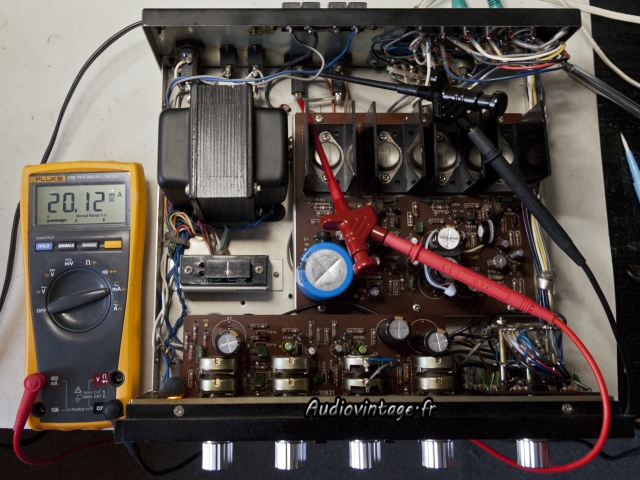

Justement, maintenant que l’appareil respire le neuf (ou presque 8) ) et que les deux canaux fonctionnent désormais et sans craquements, passons aux réglages.
Le point milieu est ajusté à l’oscilloscope pour dégrossir et au distorsiomètre pour affiner.
Le bias est réglé selon la procédure du manuel Sansui.

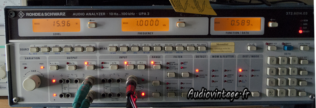

Passage au banc, une puissance mesurée identique à celle du manuel (2×16 watts sous 8 ohms) avec une distorsion un poil plus faible (environ 0.6% de dht, donnée pour 0.8% sur le manuel).

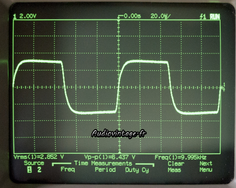

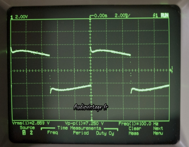

Quelques mesures sur signal carré à 1 watt en sortie.

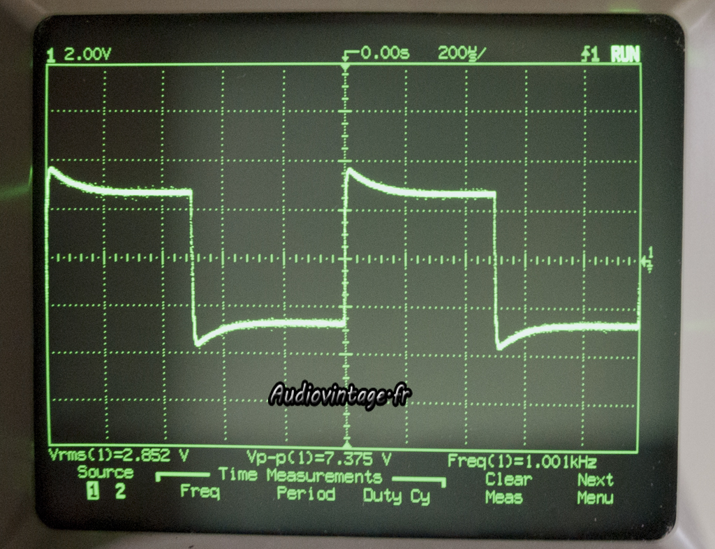

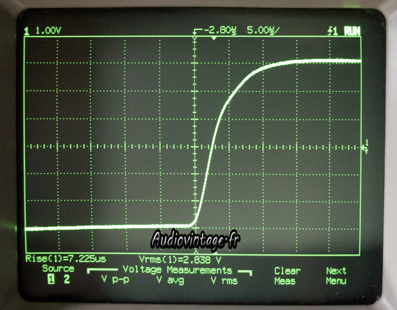

Temps de montée, toujours à 1watt en sortie.
