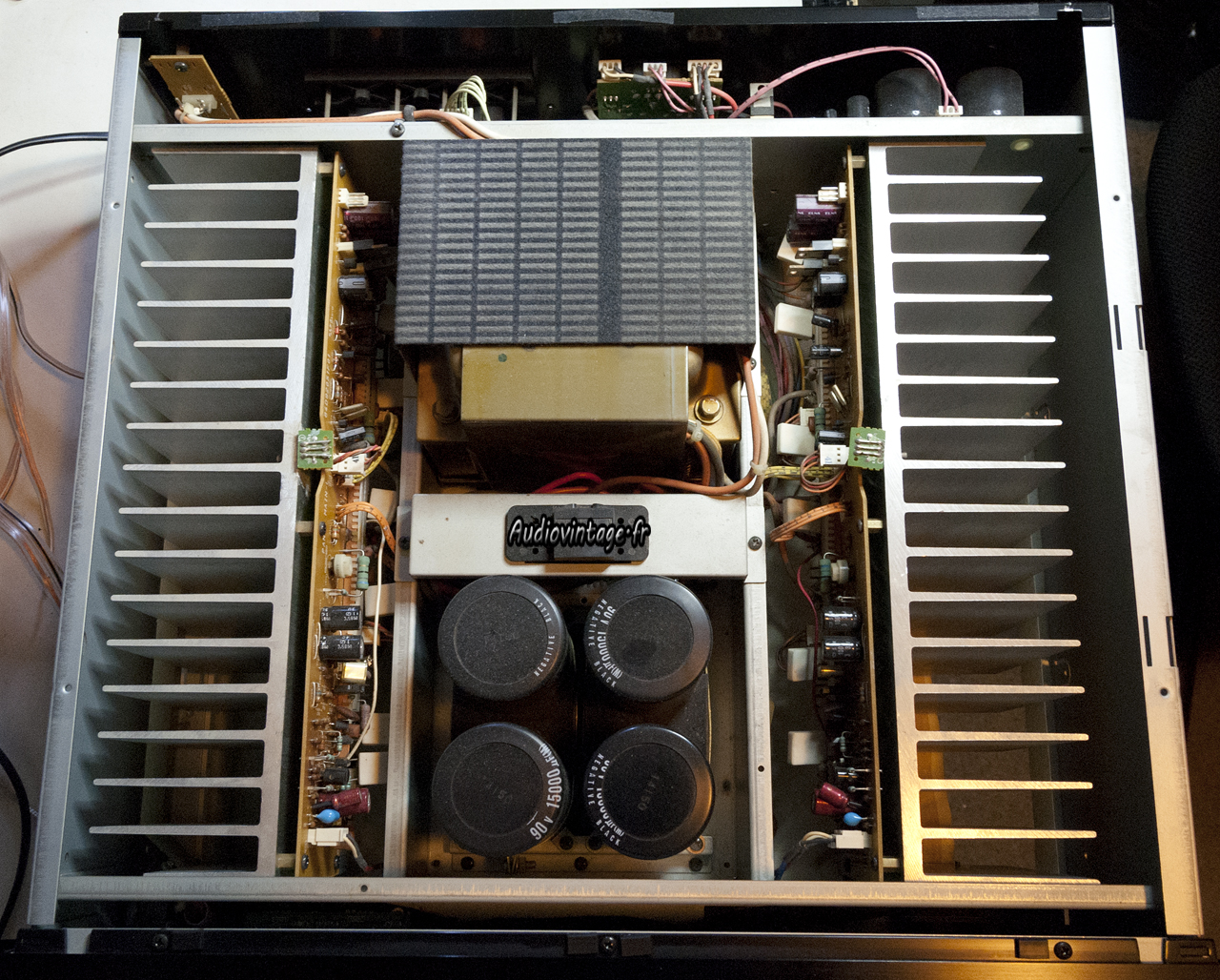

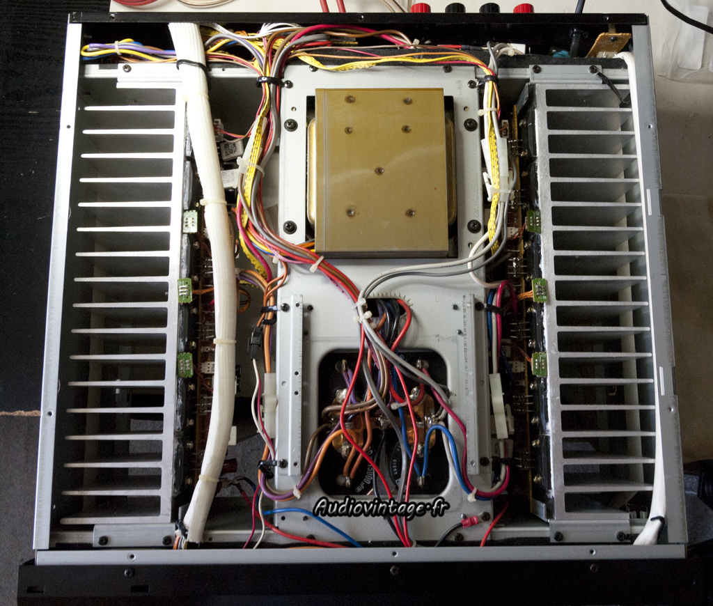

Il est lourd et il est bien rempli.

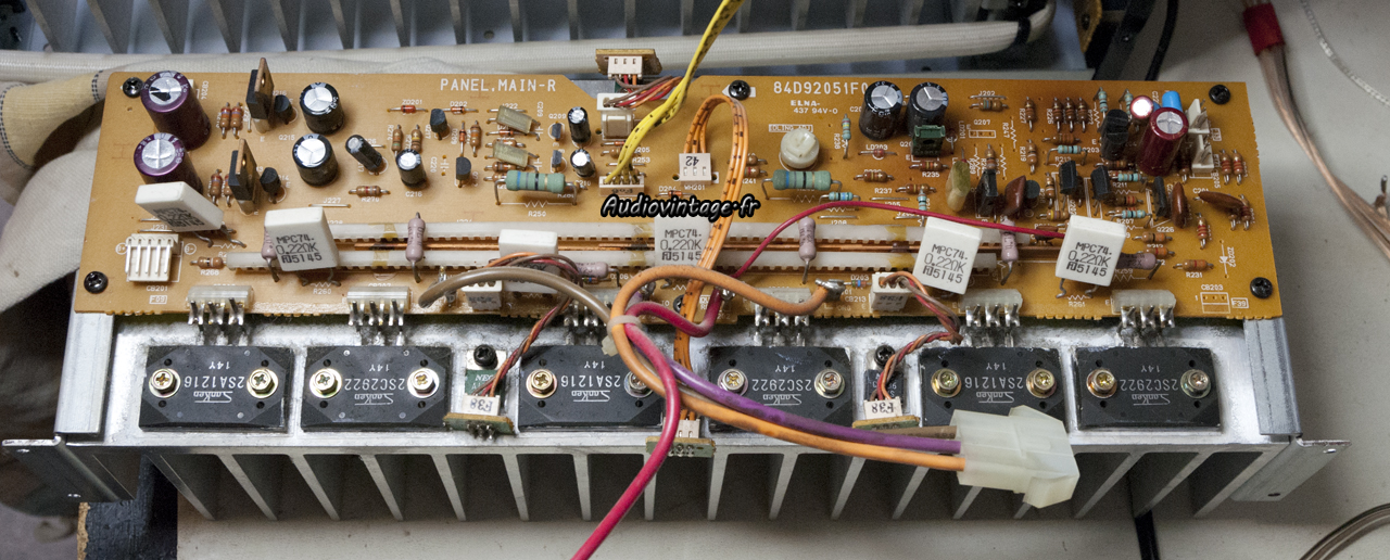

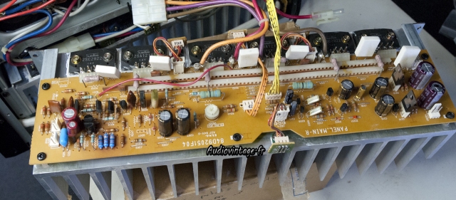

Démontage d’une des cartes « ampli ».
Avant ce démontage, il faut absolument décharger les 4 gros condensateurs de filtrage, cela peut faire très mal !

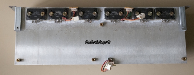

Les transistors de sortie sont bons à droite et à gauche. Ils ont été contrôlés et mesurés au traceur de courbe pour vérifier qu’il n’y avait absolument aucun dégât les concernant.

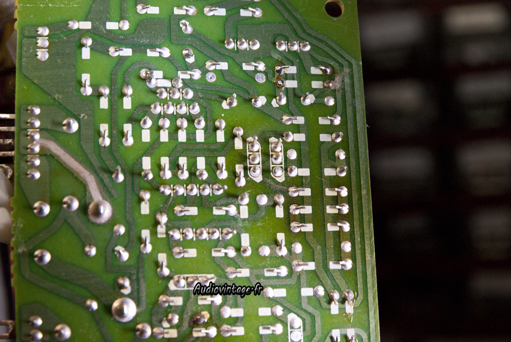

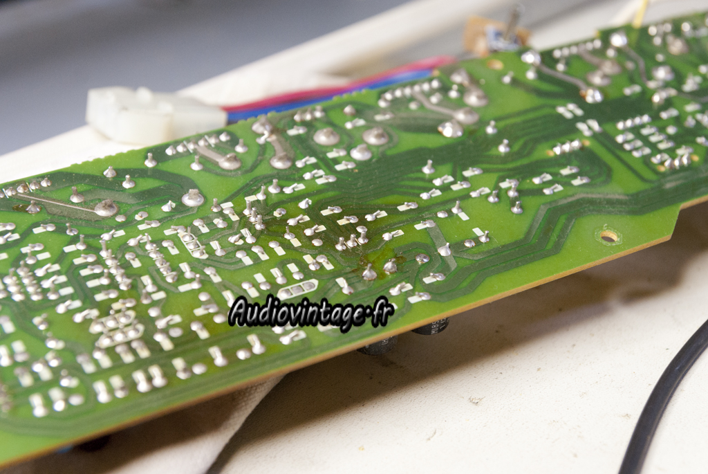

Des traces de chauffe sur les cartes, des soudures de qualité très moyenne, nombreuses sont celles qui sont simplement HS..
Luxman M-03B
Les condensateurs chimiques sont remplacés (certains étaient vraiment à bout de souffle), quelques résistances ayant pas mal chauffées sont remplacées, les soudures des deux cartes d’amplifications sont refaites entièrement.

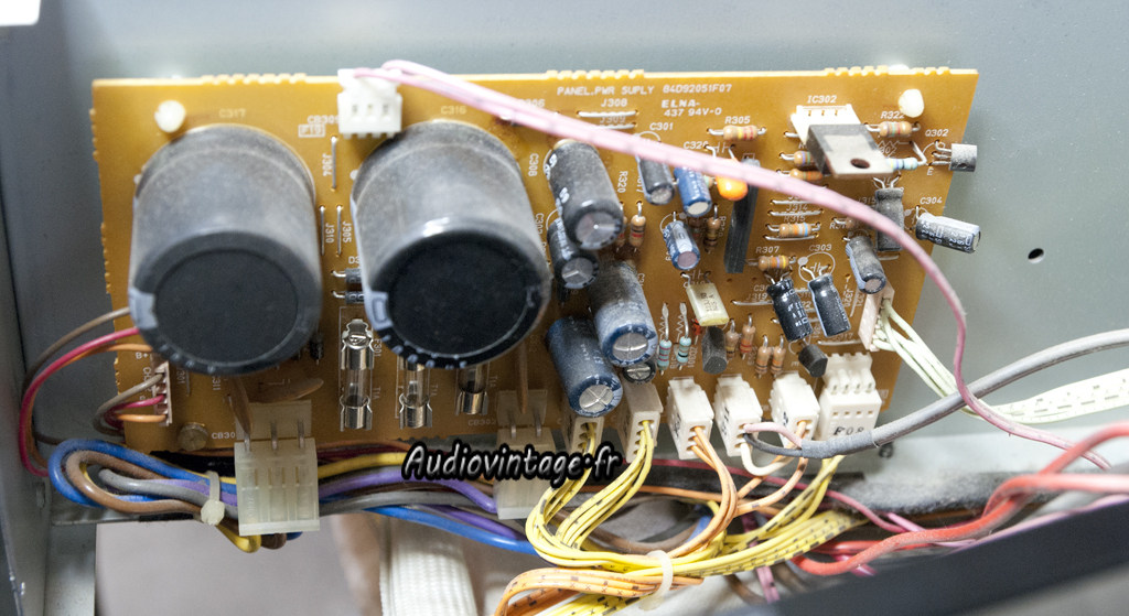

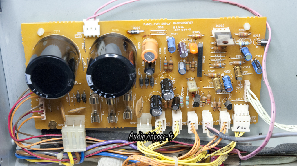

J’en profite pour passer l’amplificateur en 240v (sélecteur placé derrière les condensateurs de filtrage) et j’attaque ensuite la carte protection/alimentation qui se trouve à l’arrière, derrière la connectique d’entrée.
Luxman M-03B
Carte refaite : condensateurs, soudures.
A noter l’accessibilité relative des fusibles…
Luxman M-03B
