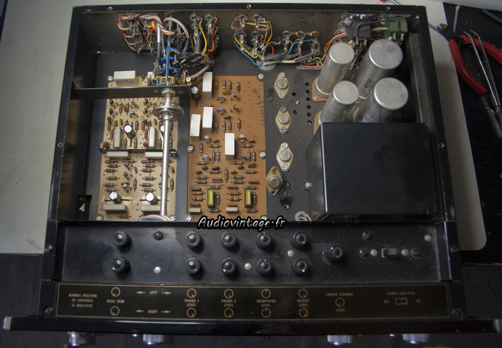

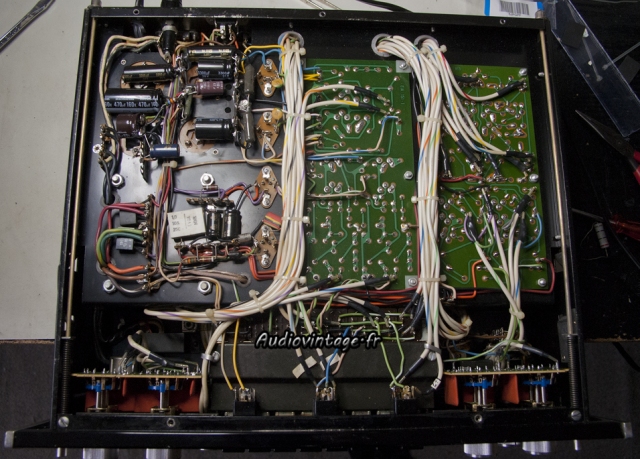

Un petit contrôle visuel rapide pour voir qu’en effet, il était temps d’intervenir.
Remplacement des condensateurs chimiques sur les deux cartes principales, et de la nouvelle graisse thermique sous les transistors.
Ca, c’est pour la partie supérieure de l’appareil.

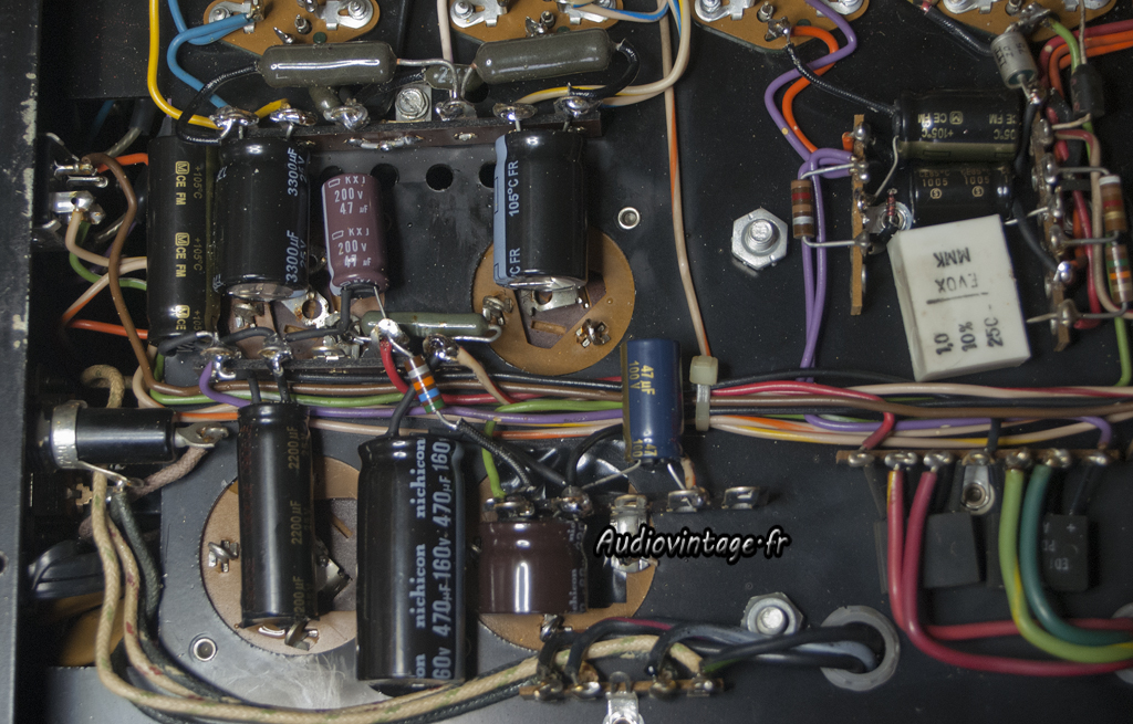

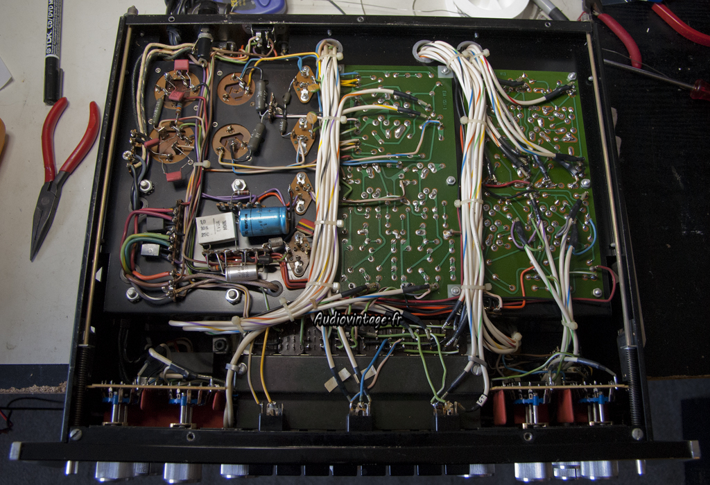

Dessous, l’opération consiste à trouver de la place afin d’insérer les nouveaux condensateurs en remplacement des condensateurs multi-sections montés en « canette » sur la partie supérieure de l’appareil.
Hors de question de supprimer les anciens, ce qui laisserait des trous disgracieux.
Il est également hors de question de percer le châssis ou de modifier en profondeur l’appareil.
J’ai donc utilisé des barrettes (Terminal strip) fixés sur le châssis par l’intermédiaire des vis existantes.
Il faut ensuite monter les nouveaux condensateurs en réfléchissant à l’emplacement idéal de chacun d’entre eux et à des détails évidents de sécurité de l’appareil.
L’intervention est complètement réversible sans aucune trace.

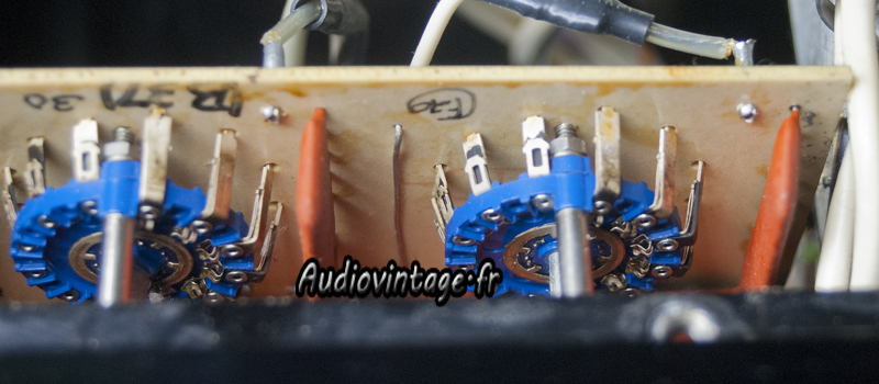

J’en ai profité pour vérifier les points de masse qui sont parfois problématiques sur ces appareils.
Les commutateurs et autres commandes sont soigneusement nettoyés.

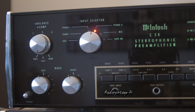

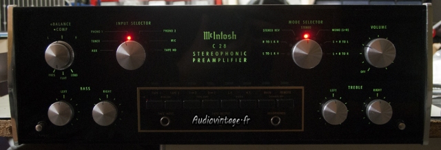

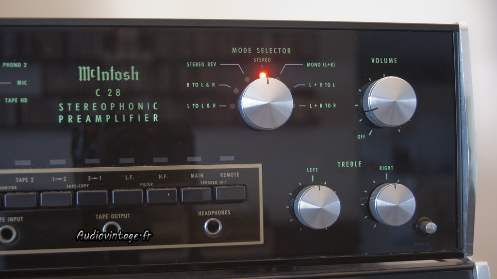

Passons à la façade et à son éclairage.

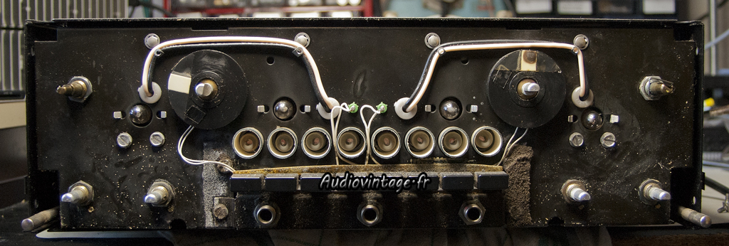

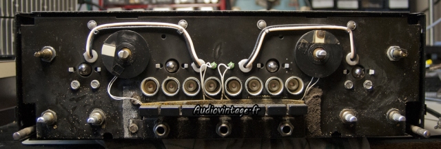

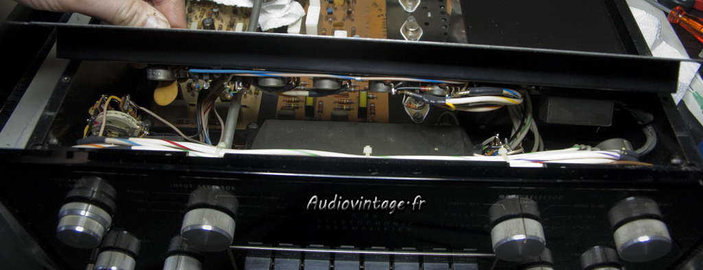

On peut voir que les bandeaux de mousse partent en poussière, ils seront changés.
L’éclairage est déficient sur l’»input selector », et sur la partie droite de la façade.

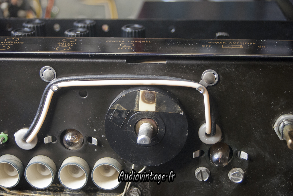

Démontage du support de la lampe « input selector » pour procéder à son remplacement.
Il faut également remplacer les diffuseurs qui ont bien vécus.

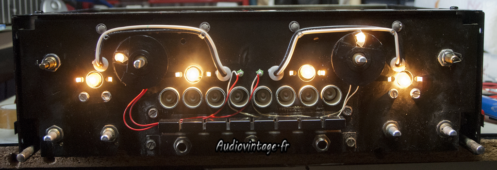

Eclairage fonctionnel, il faut être soigneux dans le positionnement des fils des lampes, celles-ci se déplaçant lors de la manipulation des commutateurs.
Remontage effectué. L’éclairage participe énormément à la beauté de l’appareil.

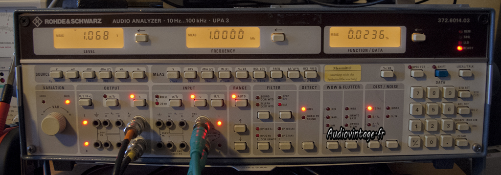

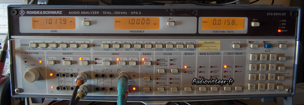

Passage au banc de mesure UPA3 :
Entrée Aux, 1V en sortie sur « Main amp », à 1khz, 0.017% et 0.023% de DHT
Mesure également effectuée sur Phono 1 dans les mêmes conditions :
0.07% et 0.015% de DHT.
