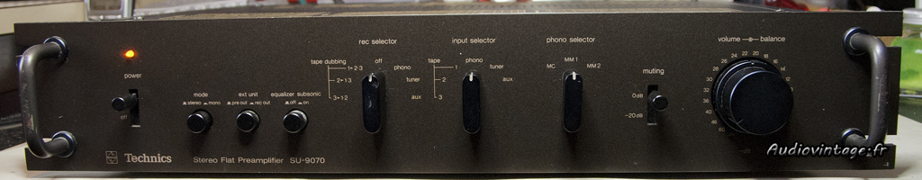

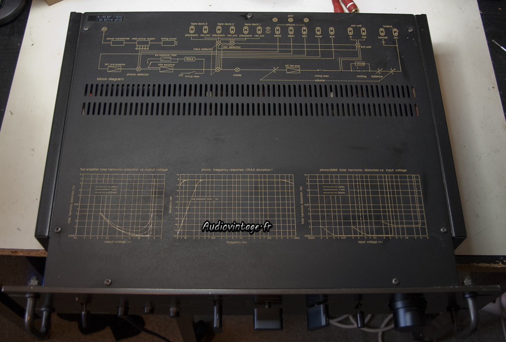

L’appareil est en bel état esthétique.

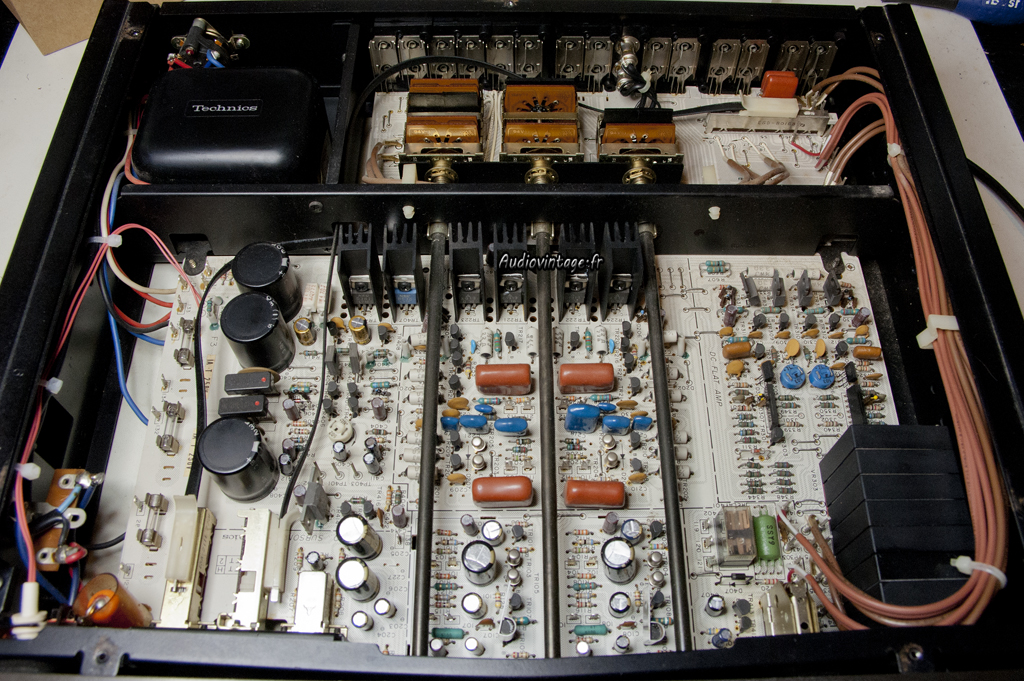

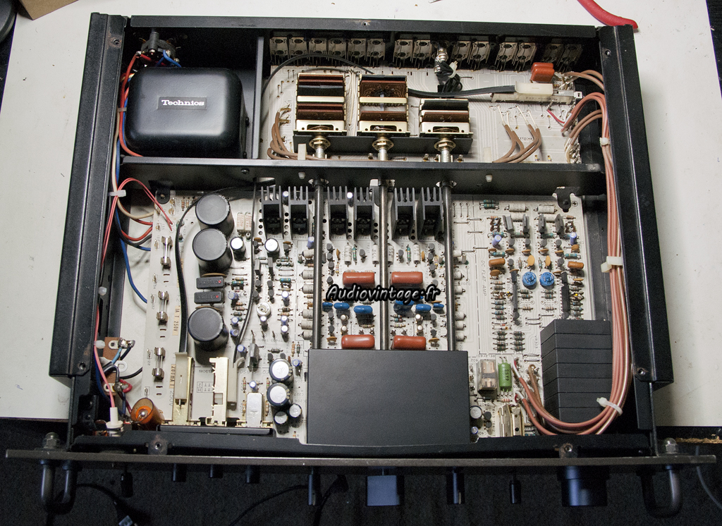

L’intérieur est aéré, notez le « petit » potentiomètre balance/volume à droite.

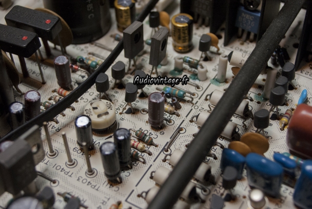

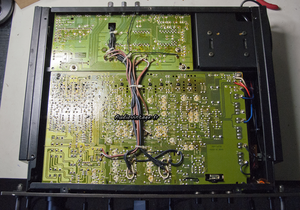

Quelques vérifications d’usage, les « fuses » resistors sont toutes mesurées au cas où, et de nombreuses soudures à refaire…

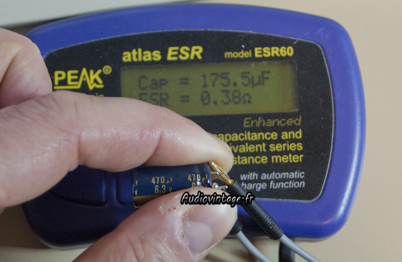

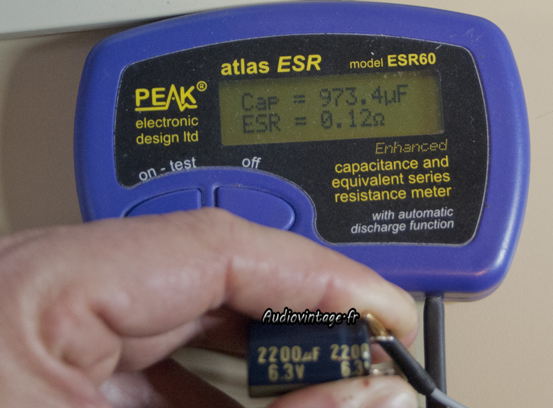

En ce qui concerne les condensateurs chimiques, les photos parlent d’elles même, c’est la catastrophe, seuls les trois plus gros condensateurs sont gardés car ils sont curieusement parfaitement dans les normes.

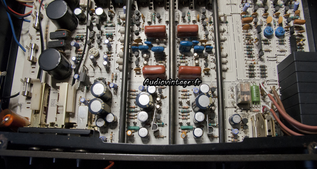

Vues interne après le changement des capas.
L’appareil a également droit à une correction suggérée par Technics sur un supplément du manuel de service concernant une oscillation possible sur l’entrée MM.
Je termine par un nettoyage des commandes et un réglage de la tension d’alimentation et du DC offset.
