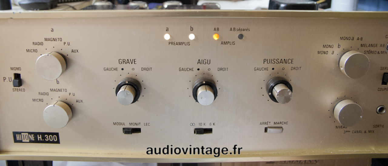

Une icône du savoir faire de la Hifi française. Ce Hitone H300 est venu pour une remise en route et restauration.

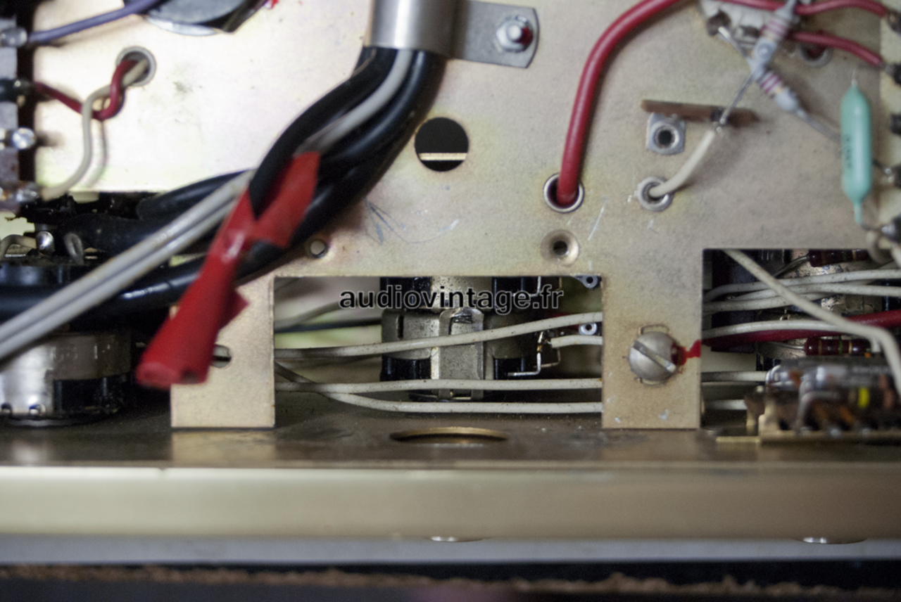

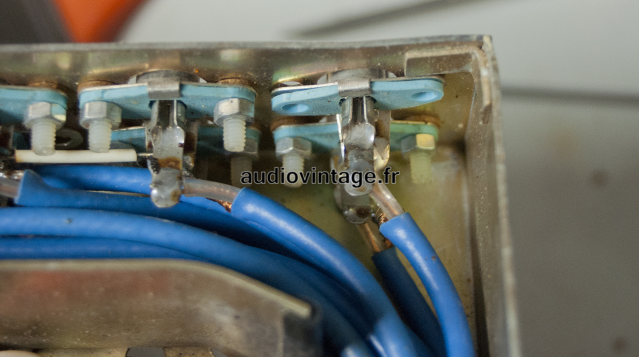

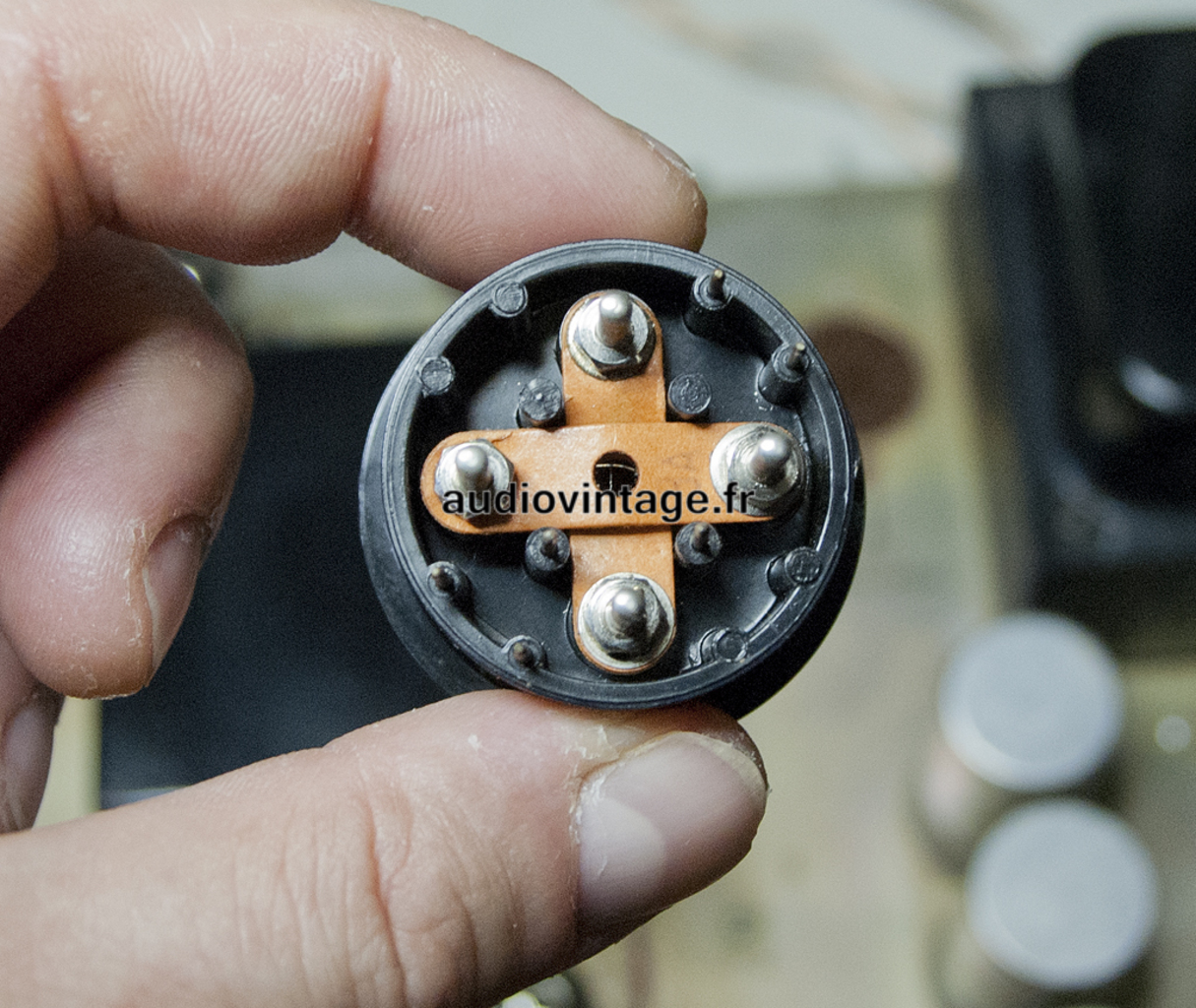

L’appareil est arrivé avec des défauts visibles. Absence de l’interrupteur de mise en route (fils mis en contact pour démarrage dès le branchement au secteur), un peu de casse sur les connecteurs (sans doute du au transport).
Son propriétaire ignorait si cet amplificateur fonctionnait tout simplement.
Conscient des risques pour le matériel en cas de mise en route « difficile », il me l’a envoyé sans avoir pu l’essayer.

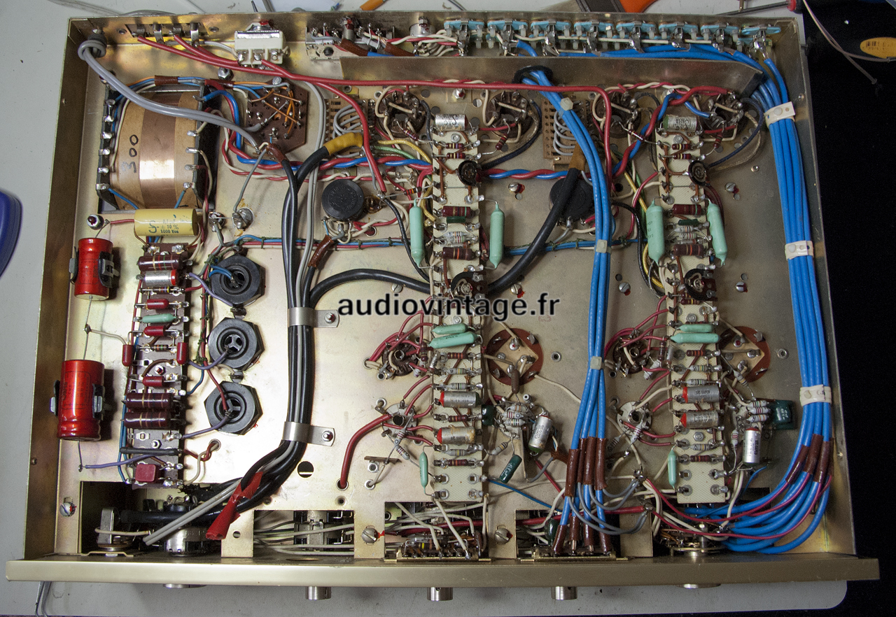

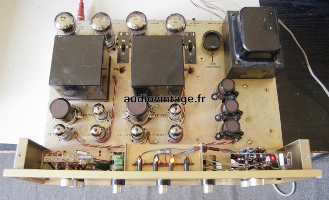

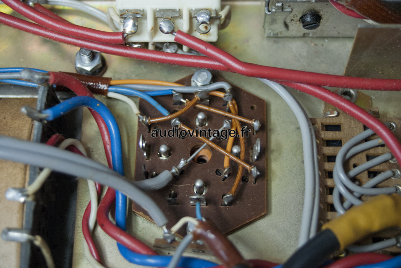

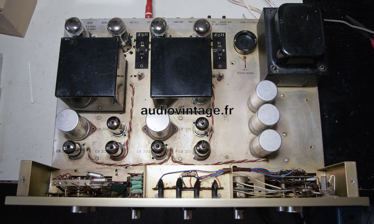

Vue d’ensemble des dessous du monstre.
Pas de « bidouille » à par bien sur l’absence de switch on/off.

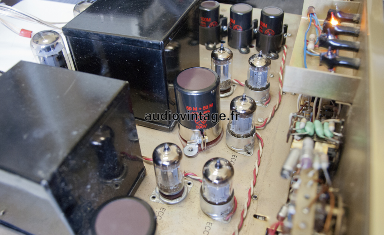

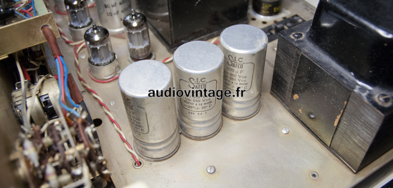

Exemple de ce que l’on peut trouver en condensateurs basse tension dans cet appareil, les Sic-Safco à bout rouge et vert. A changer sans se poser de question.

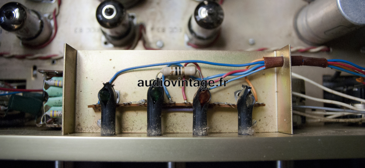

Vue sur les ampoules d’éclairage, les deux de gauche sont à changer.

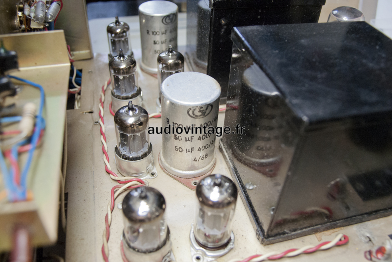

Les condensateurs haute tension. Les mesures sont « moyennes » pour certains d’entre eux. Le remplacement est également au programme.

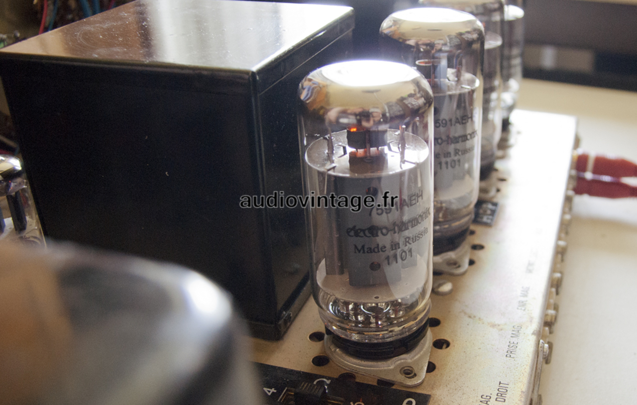

Les tubes sont testés sur Metrix 310B. Les 7591A sont cuits, ils sont à changer. Décision est prise d’y monter des versions modernes 7591A Electro Harmonix.
Les autres tubes ont de très bonnes mesures, on les garde !

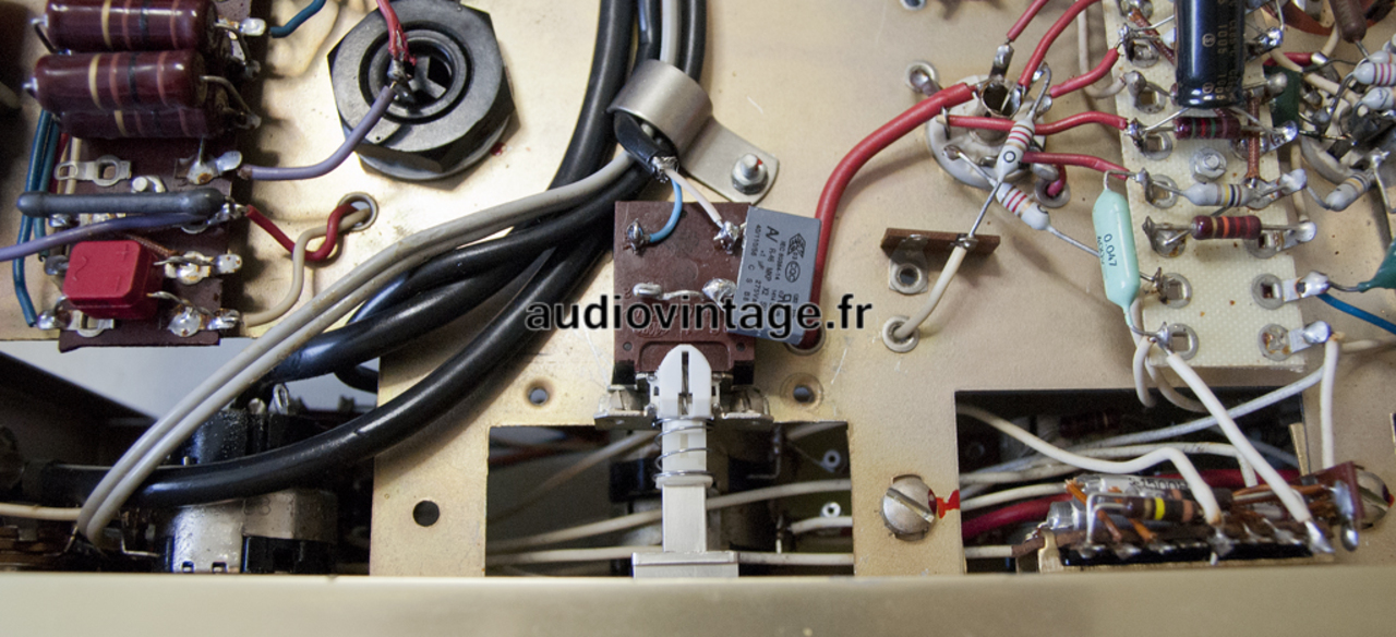

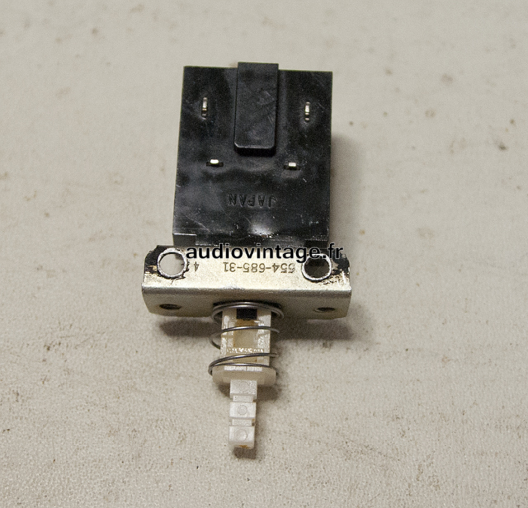

Difficile de trouver un interrupteur on/off identique à celui d’origine.
Je décide d’y adapter un switch poussoir récent dont l’enjoliveur passera par la fente de la façade sans modification de celle-ci bien évidemment.

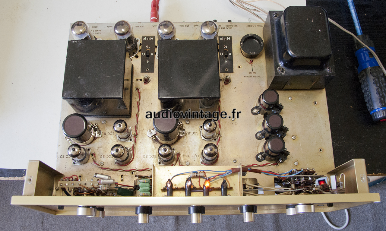

Appareil en route, encore avec ses tubes de puissances originaux, le montage des condensateurs haute tension à nécessité quelques perçages, les triples sections de gauche ne sont plus que des doubles. Deux condensateurs simples section sont montés sous le châssis pour remplacer cette troisième section.

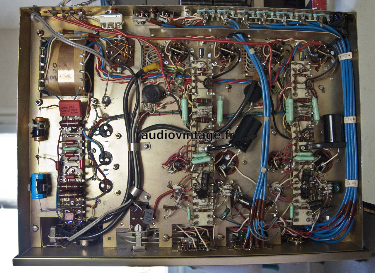

Sous le châssis. Le plus gros du travail est visible, la totalité des condensateurs chimiques sont changés, quelques autres petits changements sont également réalisés, et pour terminer, réglage du bias avant le passage au banc de mesure audio.
