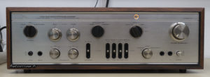

Venu pour un simple contrôle, c’est une restauration quasi complète dont a bénéficié ce très bel intégré Sansui.
Le propriétaire de cet appareil l’a importé des USA récemment.
A l’arrivée, l’appareil fonctionnait mais semblait « froid » et certaines commandes en façade avaient du jeu.
Bref, il semblait ne pas nécessiter grand-chose pour le remettre en état, mais malheureusement (et comme bien souvent), ce n’était pas tout à fait le cas…
Bon point, l’appareil est dans son jus, tous les composants sont originaux, pas de « bidouille «.

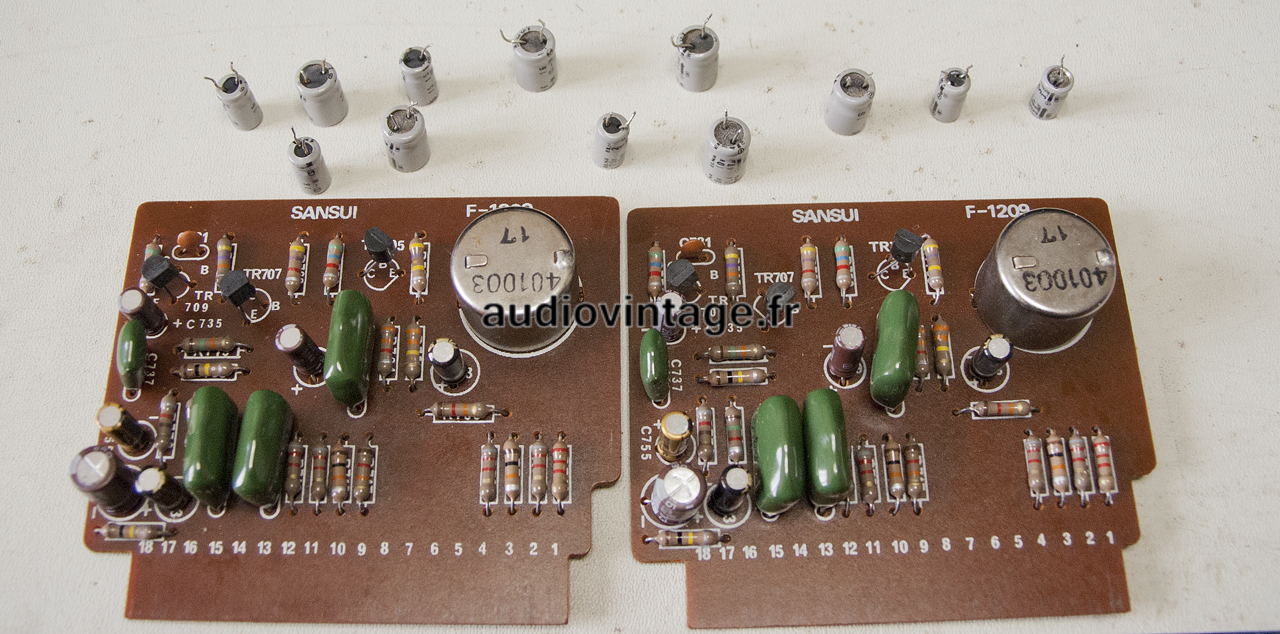

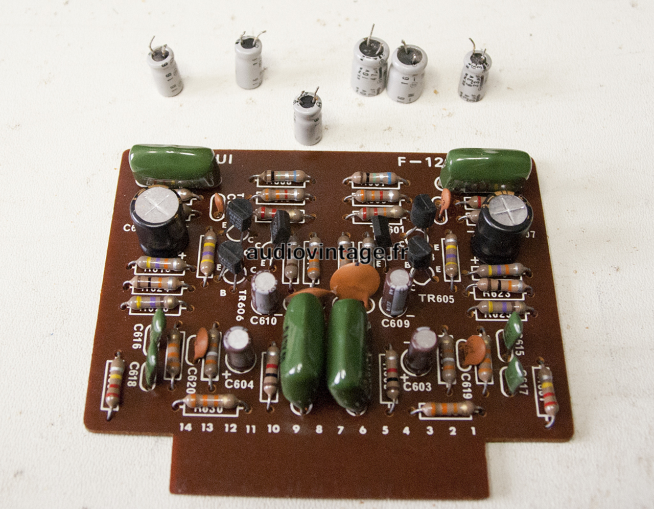

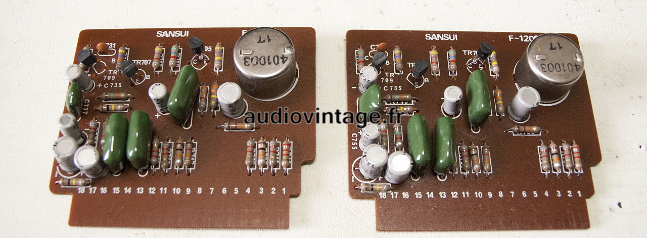

Un test rapide fait apparaitre un souci sur le canal droit, un transistor de puissance ne donne rien en sortie.
Le problème est situé sur la carte driver, deux transistors sont changés.
En effet, un est HS et pourtant il donne des valeurs parfaites au simple test de diode et Hfe, comme quoi, il ne suffit pas toujours de dessouder au hasard et de tester en dehors du circuit pour trouver un coupable !
L’autre transistor complémentaire du premier est changé également.
Une résistance légèrement brunie mais toujours bonne est remplacée par sécurité.

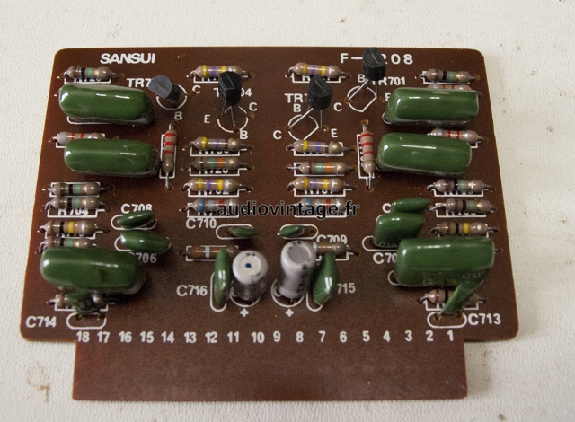

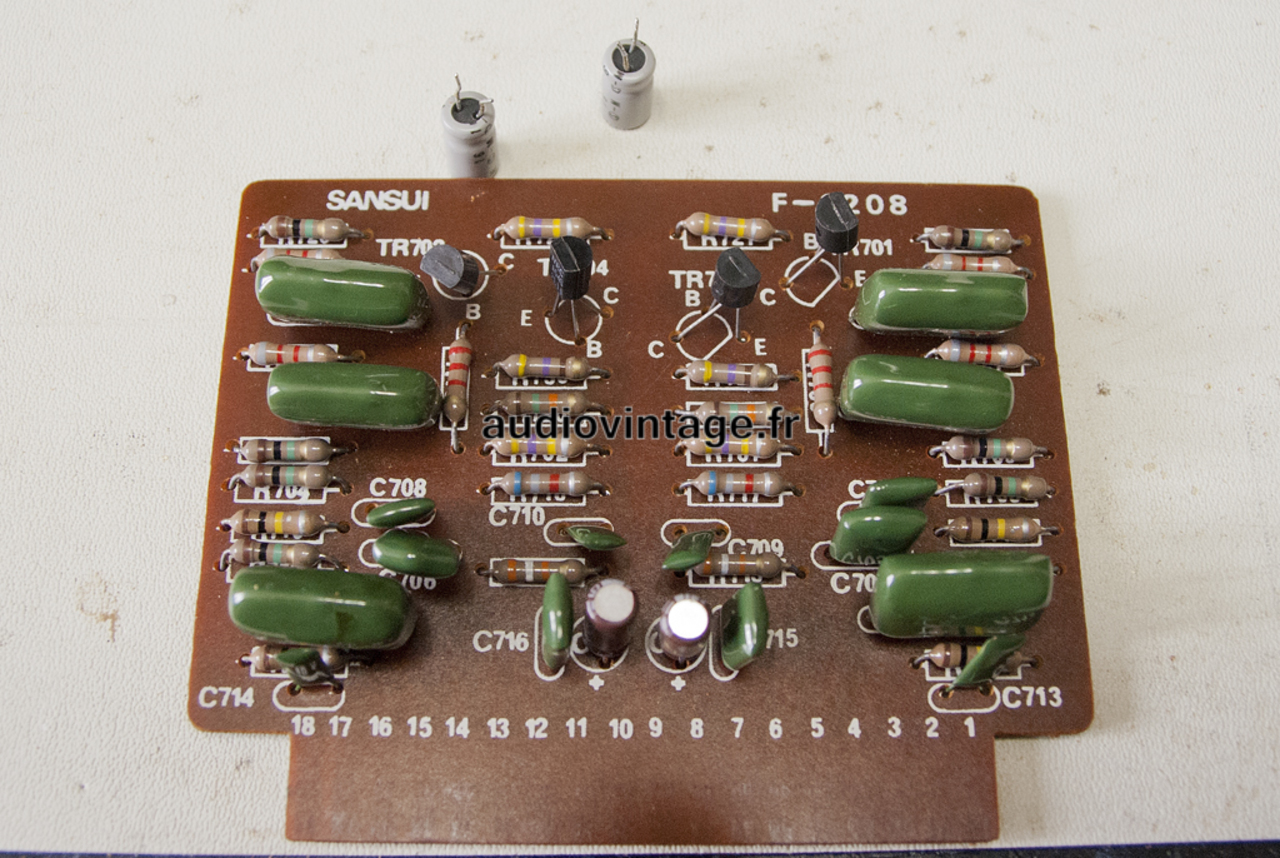

Les résistances ajustables de bias et d’offset des deux cartes drivers sont désoxydés.
S’ils sont défectueux, grosse panne en perspective. Un simple réglage de bias ou d’offset peut donc se transformer en amer expérience….
Les connecteurs des cartes sont également désoxydés.

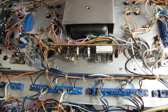

Les condensateurs chimiques de l’appareil sont changés sauf les deux gros de filtrage d’alimentation.
La plupart des petites valeurs ont bien déviées en capacité.

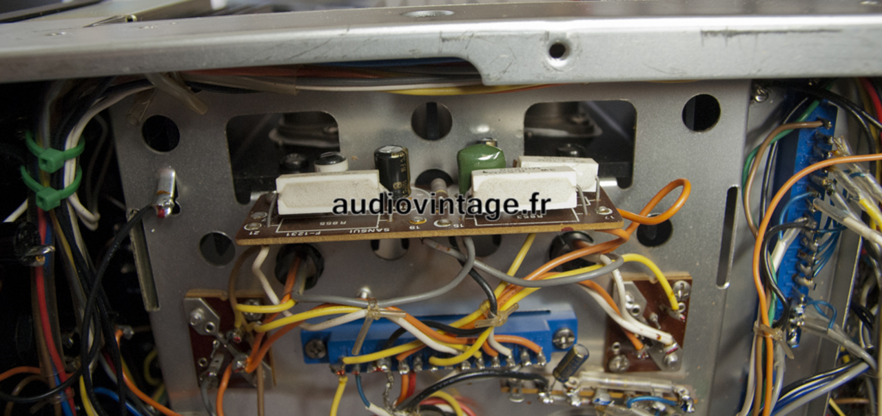

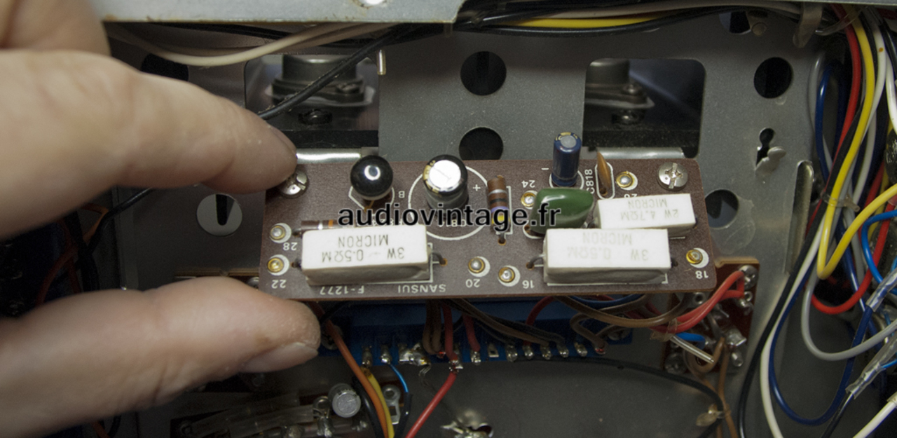

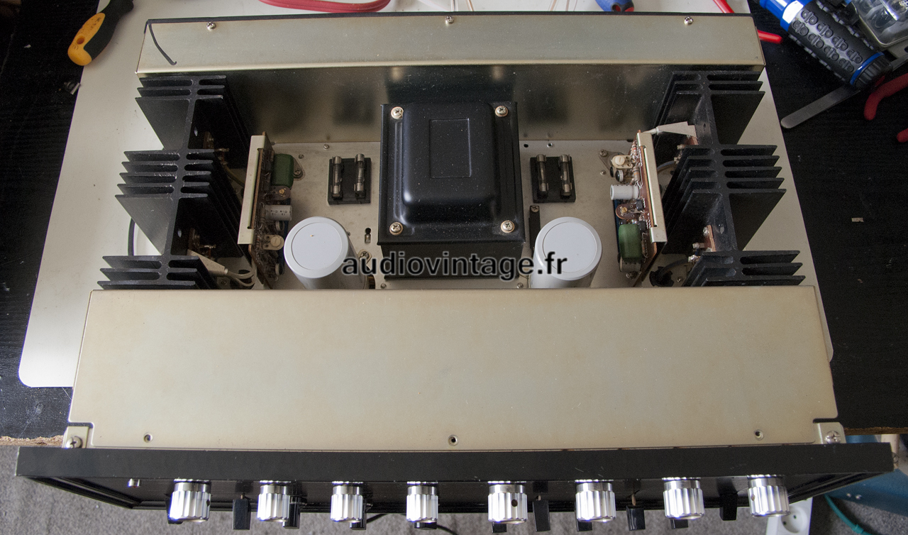

La graisse thermique présente sous les transistors de puissance n’existe quasiment plus après toutes ces années.
Radiateur, mica et transistors sont nettoyés et de la graisse fraiche est mise en place.
Attention à ne pas en mettre des tonnes, cela aura l’effet inverse du résultat escompté : favoriser l’échange thermique entre les transistors et le radiateur.

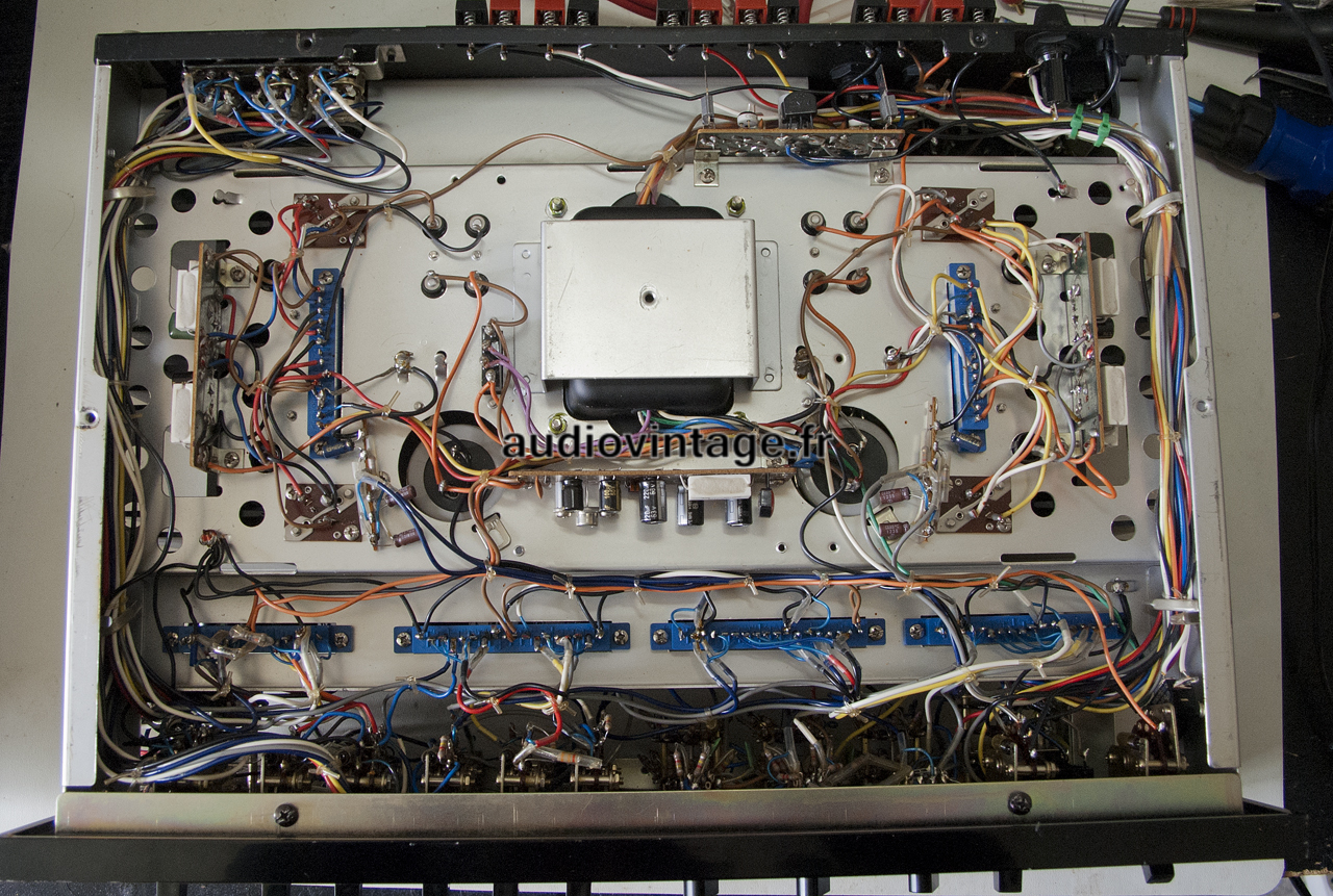

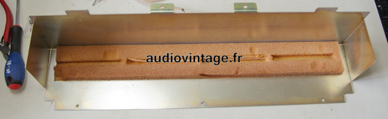

La mousse qui tient en place les cartes montées à la verticale derrière la façade part en poussière.
Poussière qui part directement dans les commutateurs et autres potentiomètres, pas bien !

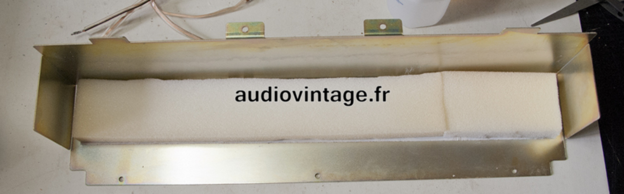

La vieille mousse est enlevée, une nouvelle prend sa place.
