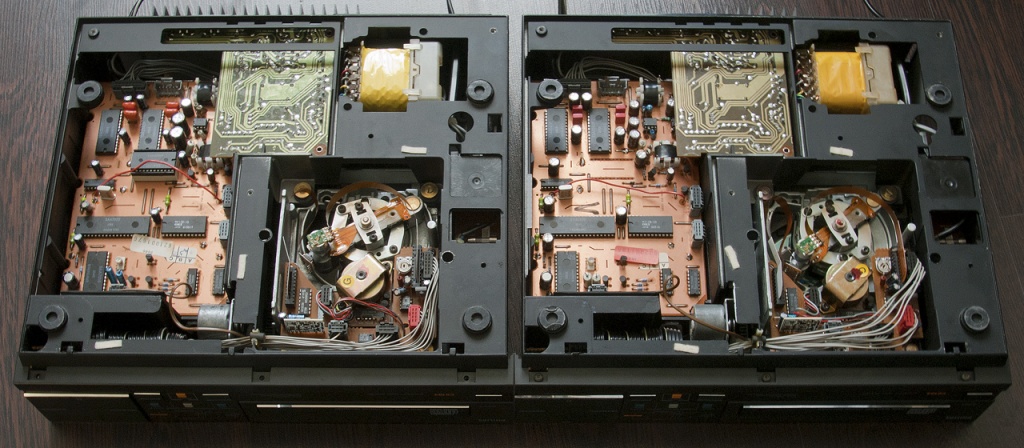

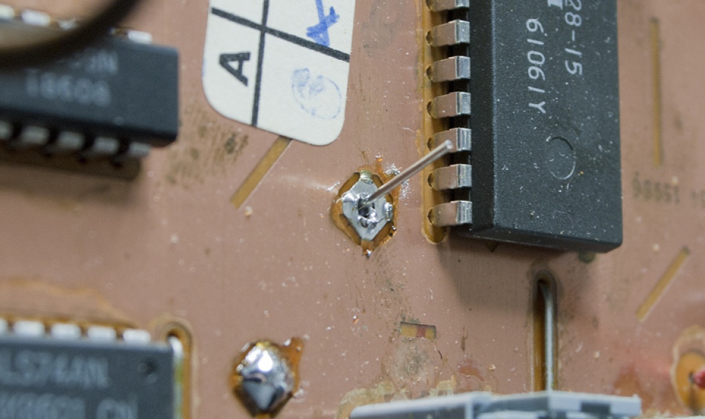

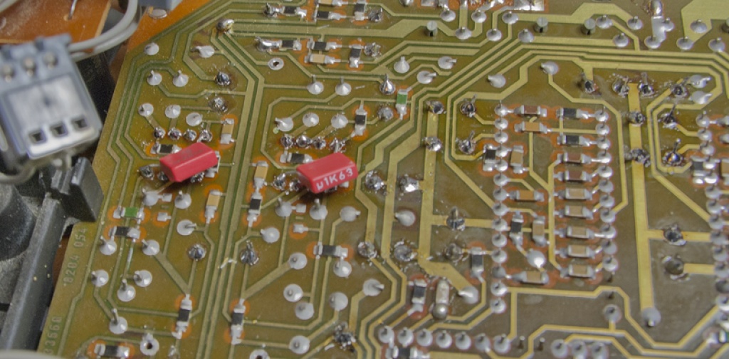

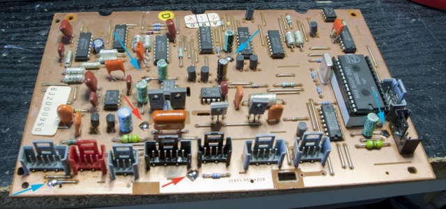

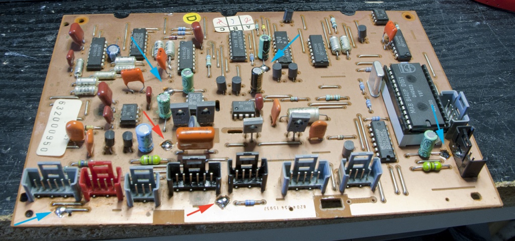

La première chose à faire est de refaire les « griplets », ces points de soudures qui traversent de part en part les deux grandes cartes.

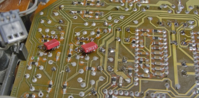

Sur la carte du dessus (Servo), il y en a peu à refaire contrairement à la carte du dessous (Décodage).
Il est très tentant de remettre un coup de soudure sur les points déjà existant et de passer à autre chose.
STOP !
Cela n’est pas suffisant.
Philips CD104
Comme vous pouvez le voir sur la photo, il faut enlever la soudure des deux côtés et passer une tige métallique (patte d’un composant par exemple) dans le trou et ressouder ensuite.
Tant que vous n’aurez pas refait ces soudures, il est hors de question de chercher la raison d’une panne ou d’un fonctionnement étrange (disque non lu, lecteur bruyant…)

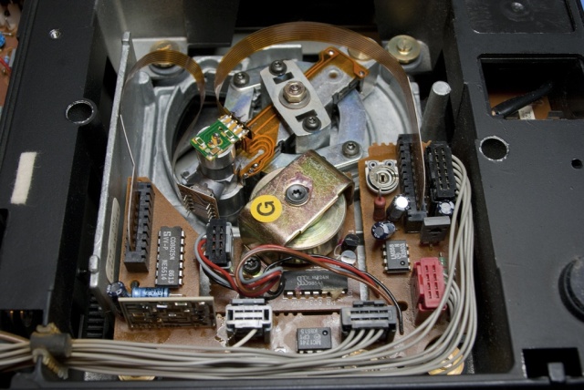

Pour notre plus grand bonheur, la carte Servo se démonte très facilement et laisse ensuite un accès total à la carte de décodage.
Philips CD104

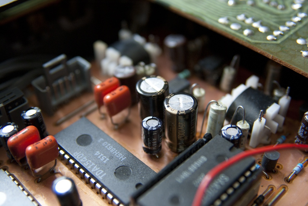

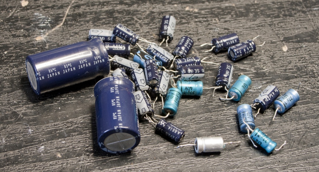

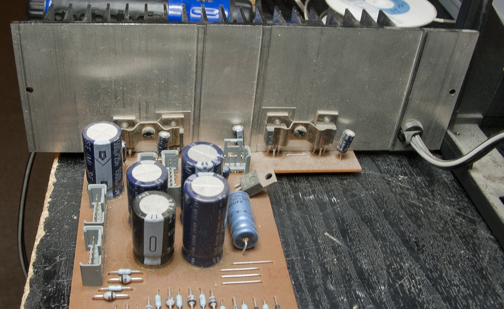

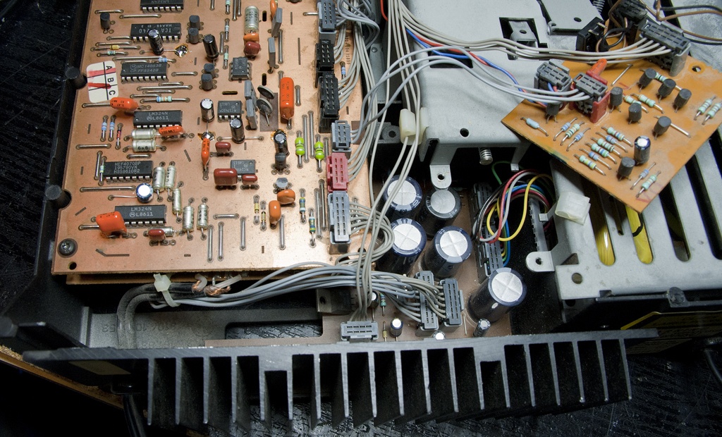

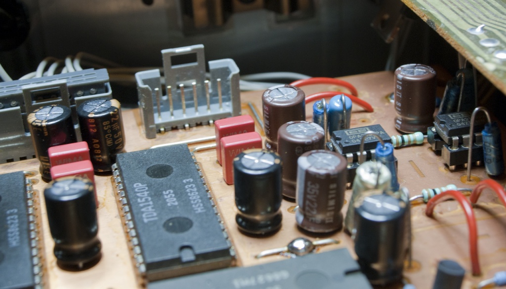

Comme deuxième intervention, je vous propose de changer les condensateurs chimiques (toujours eux !).
Dans une CD104, il y en a des radiaux et des axiaux. On peut parfois lire qu’il ne faut pas toucher aux axiaux Philips (les bleus).
A part le 220uf présent sur la carte d’alimentation, TOUS les Philips étaient bons à changer dans ces deux CD104.
La capacité reste bonne, mais l’ESR crevait le plafond.
Pour en revenir aux axiaux, la place est suffisante pour y mettre des radiaux plus facile à trouver. Je vous conseille des chimiques de bonne qualité pour la carte d’alimentation et la carte de décodage.
Philips CD104
Philips CD104
Philips CD104
Utilisez des chimiques de bonne qualité sur la carte de décodage.
A savoir que d’origine, ils sont en 35V mais alimentés en 20V, vous pouvez donc utiliser des 25V. Ici, j’ai monté des Silmic II et des Nichicon Muse (uniquement pour la première platine).
Philips CD104
La plupart sont des 22uf, deux d’entre eux peuvent être avantageusement remplacés par des chimiques de capacité supérieure, il s’agit du 2624 et du 2627 (découplage des AOP).
J’ai monté des 100uf 25v Silmic II.
Certains « tweakers fous » augmentent la valeur de tous les chimiques présents sur cette carte : bof.
Notez que les Nichicon présents sur cette carte à l’origine sont de bonne qualité, je n’en ai pas trouvé un seul en mauvais état à la mesure (capacité et ESR), j’ai donc décidé de les garder dans ma seconde platine.
Attention cependant au Philips radial de 150uf en 6.3v = à remplacer sans discuter.

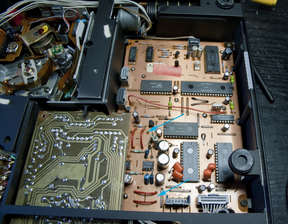

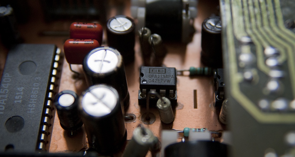

Sur la carte de décodage, les deux AOP d’origine sont des NE5532N.
J’ai décidé de les remplacer par des OPA2134 sur support.
Les deux platines y sont passées, il n’y a pas de difficultés particulières pour le montage.
Philips CD104
J’ai rajouté des condensateurs de 100nf 63v sur les rails d’alimentation des OPA2134.

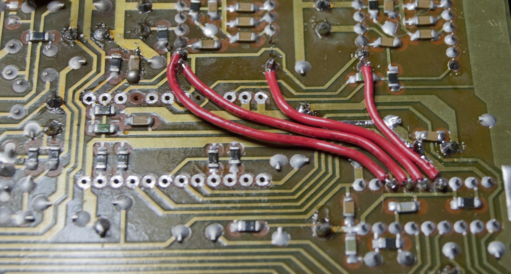

Autre possibilité, la suppression pure et simple de l’oversampling (NOS).
Philips CD104
Philips CD104

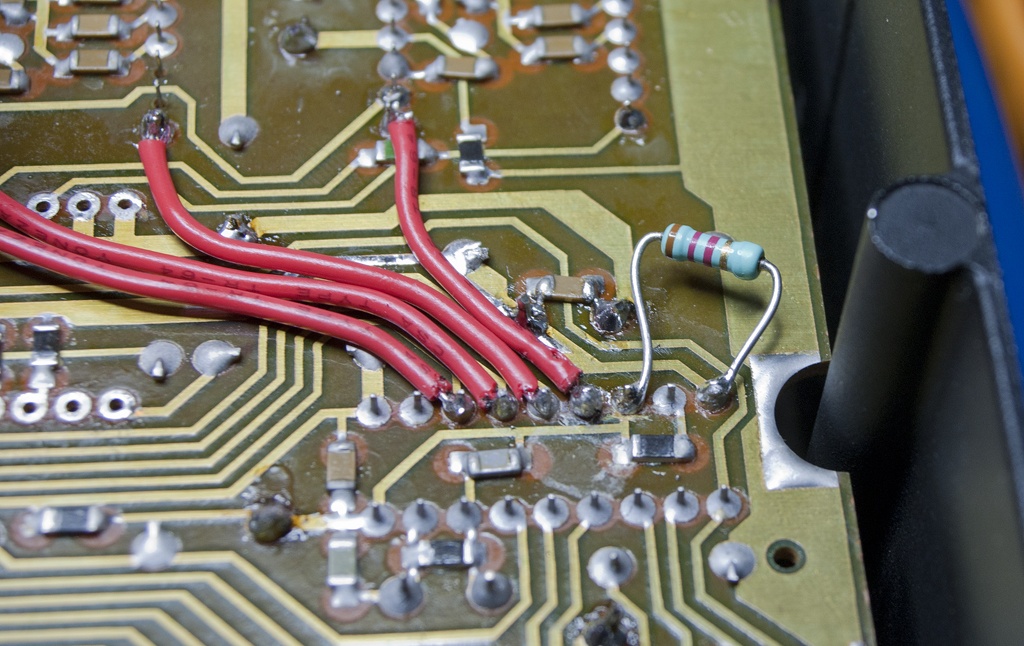

Pour cela, il faut dessouder le SAA7030, tirer quelques câbles, couper une piste et ajouter une résistance comprise entre 1kohms et 5kohms pour passer le SAA7000 en 14 bits, résolution des TDA15040P.
J’ai comparé les deux platines, cette deuxième modification n’est pas recommandable.

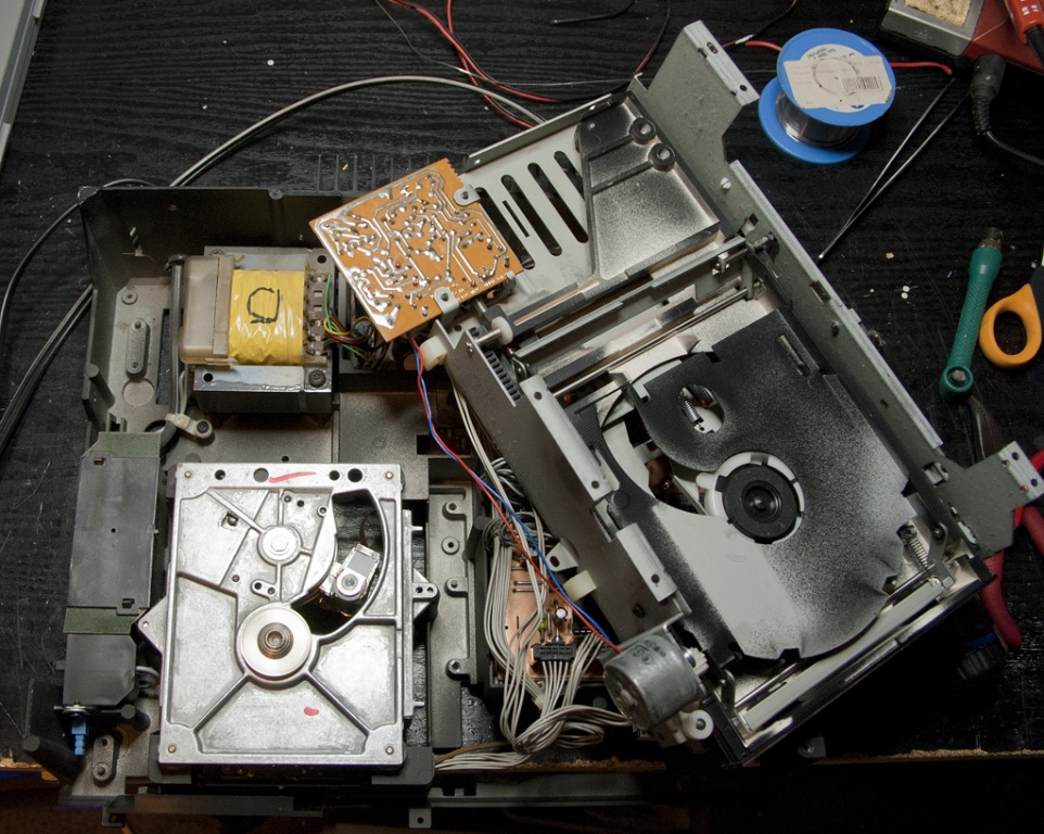

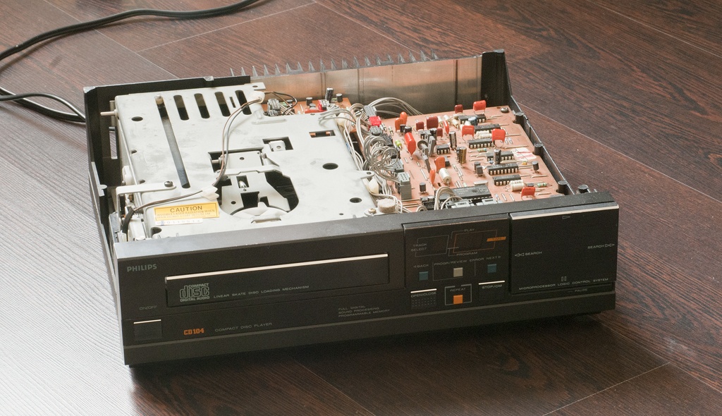

Peut être avez-vous remarqué que le tiroir de votre CD104 avait du mal à se fermer correctement.
Il est temps de changer la courroie !

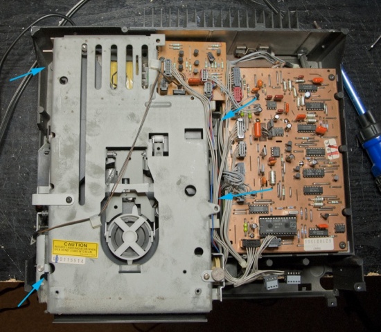

Philips CD104
Enlever les 6 vis (3 dessus, 3 dessous) qui tiennent la façade en place.
Débrancher les deux connecteurs qui se trouve derrière la façade pour la retirer complètement.

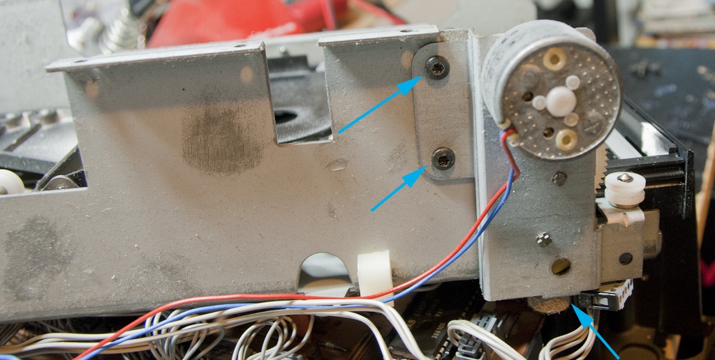

Il faut enlever le chariot maintenu par 4 vis (accessibilité moyenne).

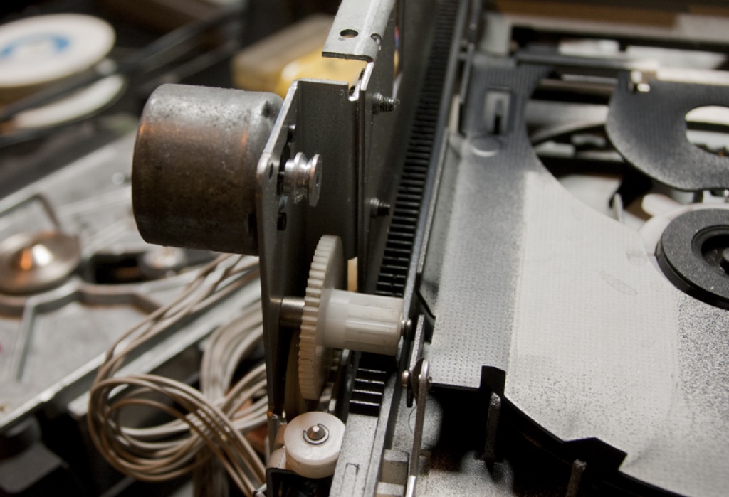

Philips CD104
On retourne le chariot.
Philips CD104
Philips CD104

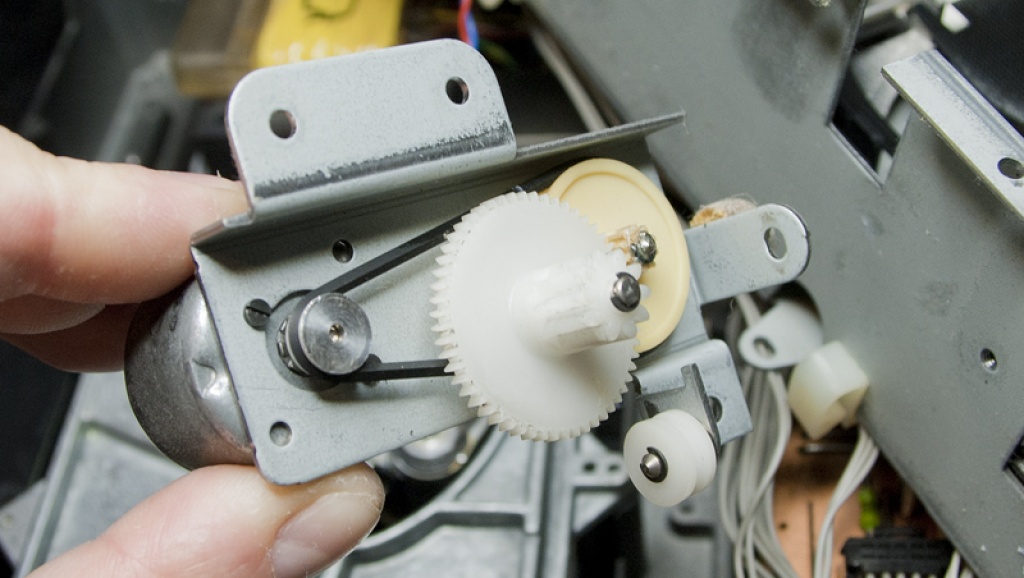

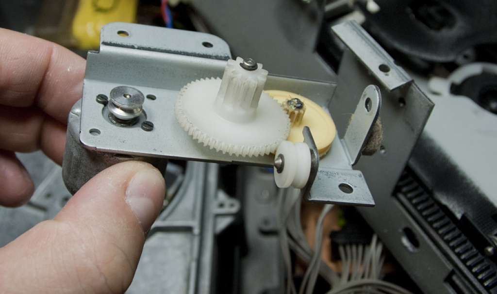

Le moteur et les engrenages sont sur un support métallique fixé par 3 vis.
Philips CD104
Philips CD104
La mise en place de la courroie est ensuite très simple, faire glisser légèrement le support pour le remettre correctement en place avant de remettre les vis.
On en profite pour repérer les endroits ou se trouve la graisse (blanche), on nettoie et on remet de la graisse neuve (pas trop !).
Il ne reste plus qu’a tout remonter !

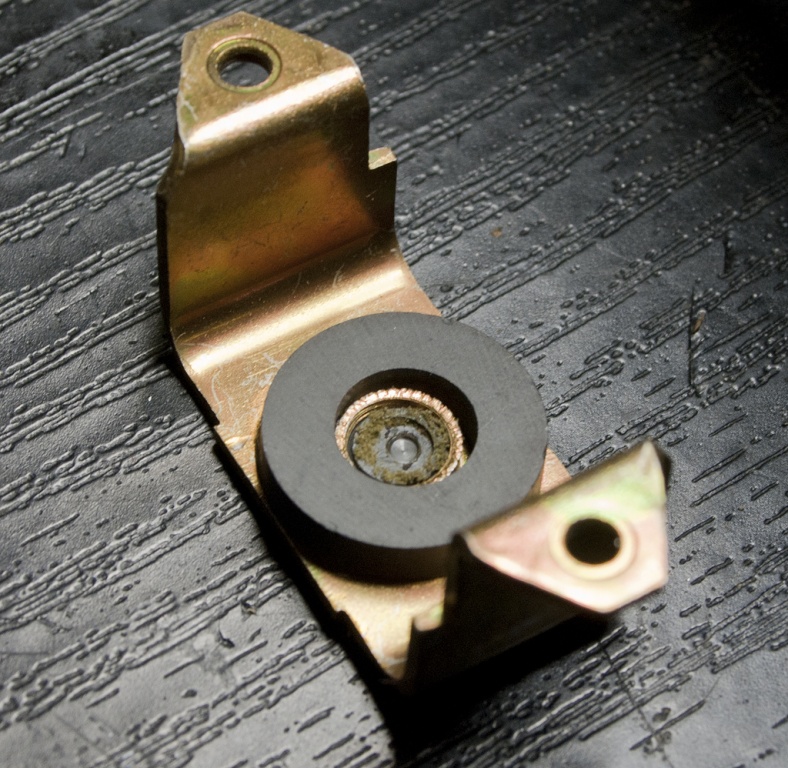

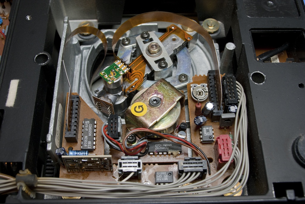

La mécanique CDM-1 est une vraie réussite, mais elle s’use.
Sous la platine nous avons accès à l’étrier du moteur.
Philips CD104
Voici le problème en gros plan. L’axe tourne et creuse petit à petit un trou.
Si le trou est profond, la hauteur du plateau change et le frottement de l’axe sur les bords du trou amène différents problèmes : obligation de lancer le cd à la main, difficulté de lire des fin de disques…
Ne touchez pas à la vis se trouvant au milieu de l’étrier.
Voici une solution possible : nettoyer avec un coton tige les dépôts visibles, mettre un peu de graisse fine sur l’axe (presque rien !) et remonter l’étrier dans l’autre sens.
Le trou lié à l’usure n’étant pas au milieu de la pièce, l’axe ne viendra plus se loger dans celui-ci et les problèmes disparaitront.

    Même 13 ans après il rend service
    Je viens de réveiller un modèle endormi depuis quelques temps.
    Les soudure des griplets sèches
    Merci !
