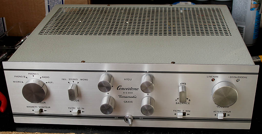

Concertone AS300
Concertone AS300

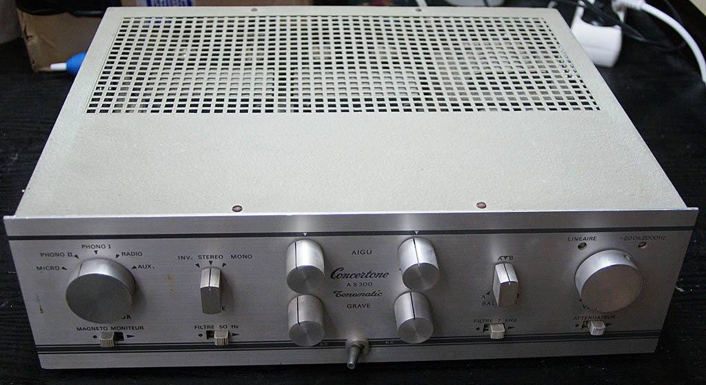

Un bel ampli à lampes, un superbe intégré testé dans la « Revue du son » en décembre 1964 !

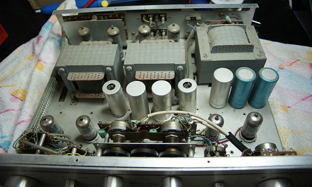

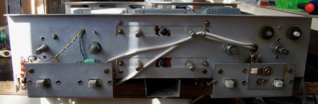

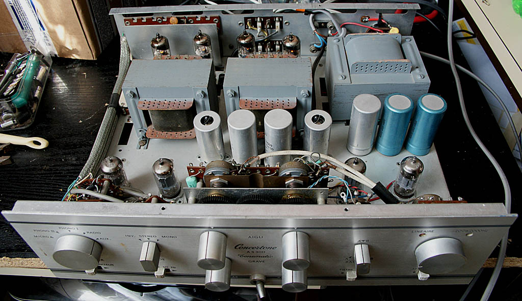

La bête fait bien ses 13 kg, comme me l’a annoncé le vendeur, un des quatre tubes de puissance (EL86) est complètement HS. D’ailleurs, sur les quatre présents à l’intérieur aucun n’a la même marque, bon bref…
Le reste à l’air ok, un ami m’a prêté quatre ECC83 pour remplacer ceux d’origine au cas où.
Il reste deux ECF83 que je présume bon parce que c’est comme ça et puis c’est tout.

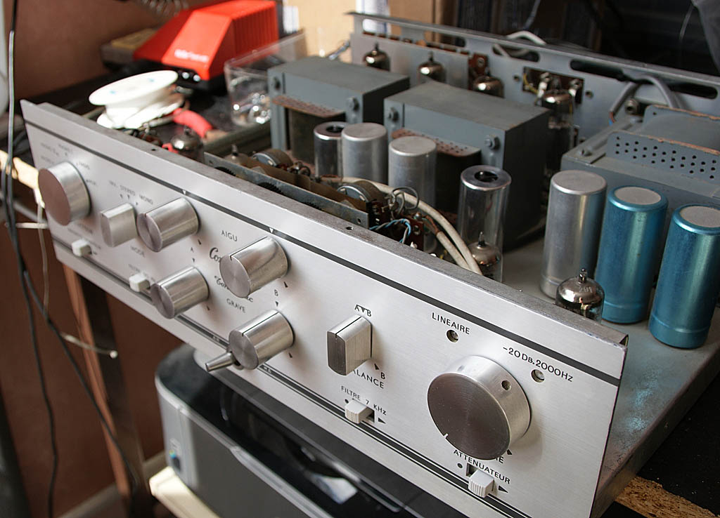

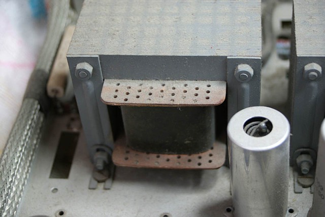

A par les tubes qui semblent avoir été changé au cas par cas à une époque sans doute lointaine, le reste est d’origine, le câble secteur ferait claquer une simple lampe de chevet, dessous, aucun composant ne semble avoir brulé, les condensateurs chimiques des années 60 sont tous la, bien potelés et leurs caractéristiques encore bien lisibles (ça c’est toujours une bonne nouvelle).

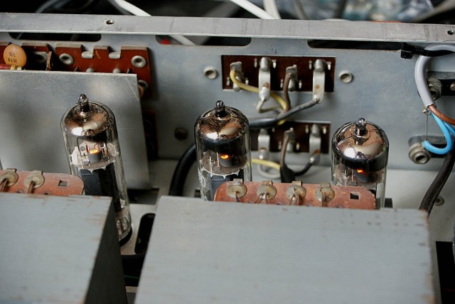

Un petit message laissé sur le forum vert me permet d’acquérir à moindre coup quatre EL86 Mazda NOS (New Old Stock) que je m’empresse de monter dans l’ampli.

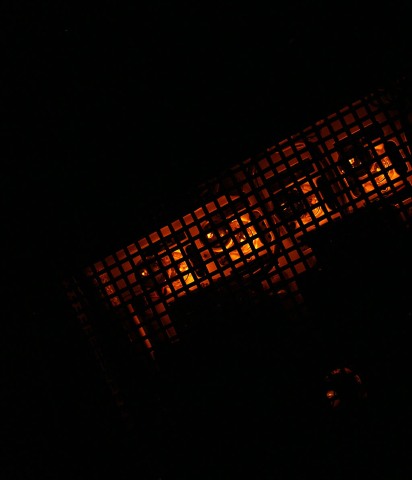

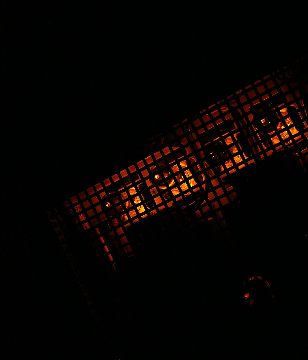

La mise en route me laisse perplexe, les deux loupiottes fonctionnent (normal/loudness) mais présence d’un gros buzz type 50hz sur les deux canaux, dont un qui ne donne pratiquement rien question musique.
Bref, votre serviteur s’assois, se calme, décapsule d’un geste habile sa bouteille de bière bien fraiche, la vide trop rapidement comme à son habitude et se demande si il ne devrait pas commencer par contrôler les condensateurs chimiques qui ont largement dépassé leur date limite de consommation.
Prudemment, avant de tomber dans la technique, votre serviteur préfère consommer sa seconde et ultime bouteille de bière, et puis zut quoi, il avait soif !

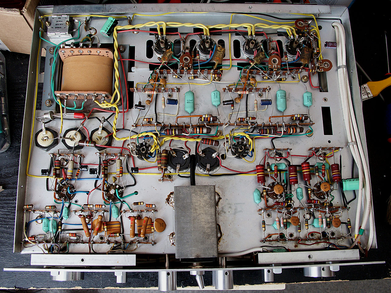

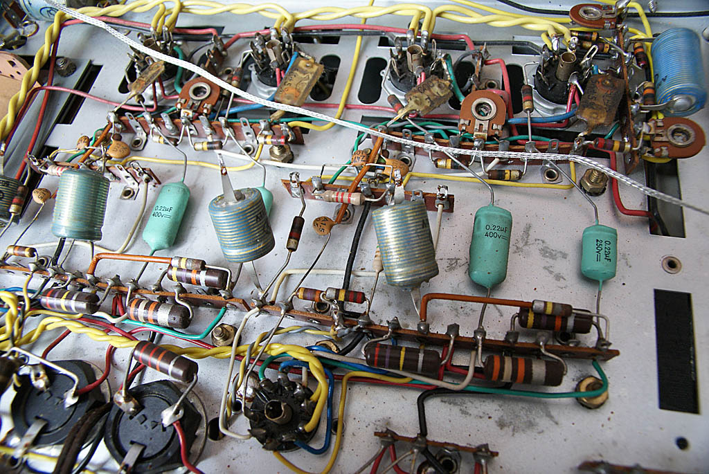

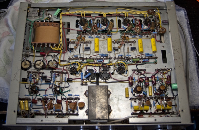

Après avoir fait de la place dans le réfrigérateur, je me précipite sur l’ampli et commence à tester tous les chimiques.
Mouais, forcément, il ne risque pas de fonctionner correctement, car la plupart n’ont plus du tout leur caractéristique d’origine que ce soit en capacité ou en ESR (résistance série) qui dépasse pour certains 20 ohms (complètements morts).
Merci à l’ESR meter de chez PEAK, grâce à lui, les tests sur les chimiques se font rapidement.
Concertone AS300
On change tout bien sur, sauf les chimiques haute tension qui sont parfaits !
La plupart des condensateurs ont des valeurs peu courantes, genre 12v 50uf, ce n’est pas grave, cela reste proche des valeurs que l’on trouve sur les chimiques actuels. Des axiaux seraient parfait, mais on se contentera de radiaux déjà stockés.
L’intervention est un régal, pas de circuit imprimé, cela facilite le dessoudage et le soudage.

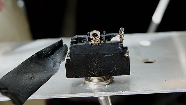

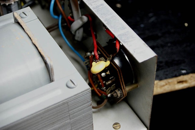

Je remplace le vieux condensateur faisant la jonction entre le secteur et la Terre par un Y1, un type de condensateur prévu pour cette fonction.
Le câble secteur est également changé jusqu’à l’interrupteur.

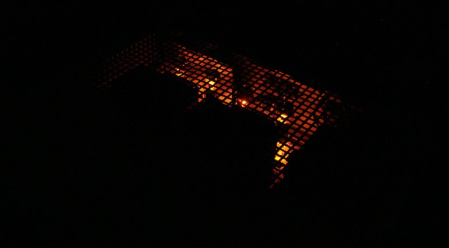

Aller, remise en route !
C’est gagné ! Bon, il y a une différence de niveau du au potentiomètre de volume qui nécessite de jouer avec la balance si on veut une écoute à très faible volume. Le souci disparait complètement à volume normal.
Plus de ronflette, pas un souffle dans les enceintes, impeccable !

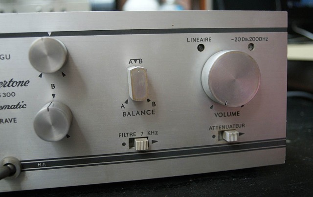

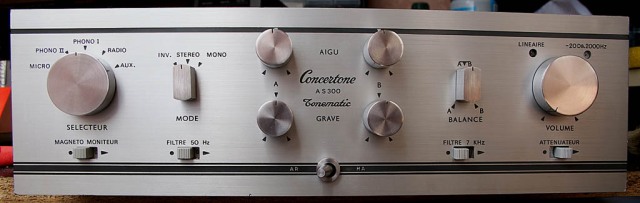

En y regardant de plus prêt, la façade n’est pas seulement sérigraphiée, mais également gravée ce qui explique sans doute qu’elle ne se soit pas effacée après toutes ces années.

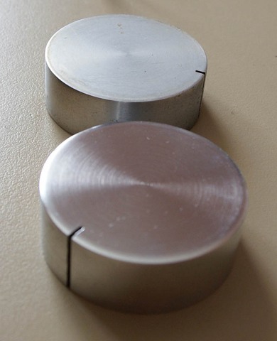

Je remercie également le constructeur pour avoir utilisé de superbes boutons taillés dans la masse, et maintenus sur les axes à l’aide de vis, ce qui explique également qu’ils répondent encore tous présent.

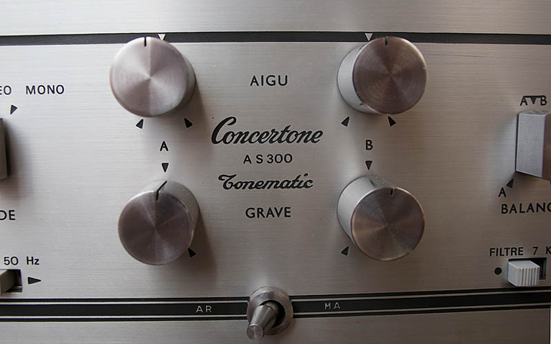

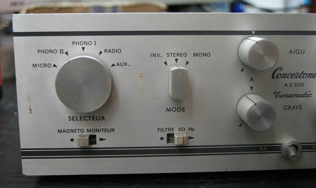

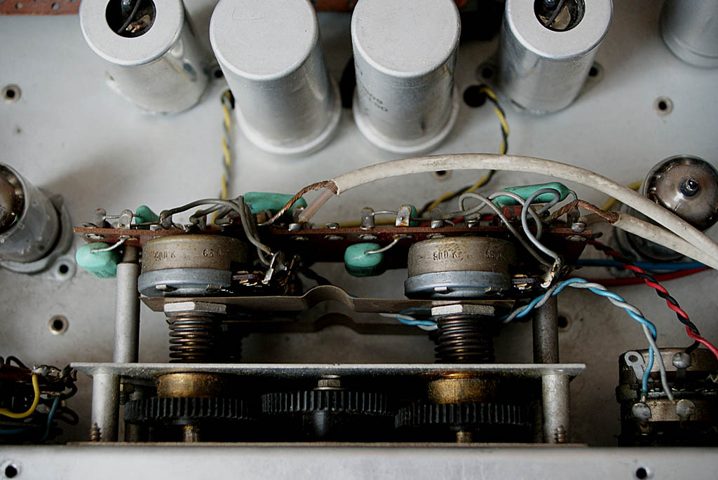

Gros plan sur le système « Tonematic », qui grâce à un astucieux système de ressorts et d’engrenages permet de régler les graves et aigus de la même façon pour les deux canaux (l’action sur un potentiomètre fait bouger l’autre).
En tirant sur un bouton de réglage, on désactive le système et on peut régler les graves et aigus de façon indépendante sur les deux canaux.
Ce n’est pas bête du tout, et fiable car ça fonctionne comme au premier jour, 45 ans après…

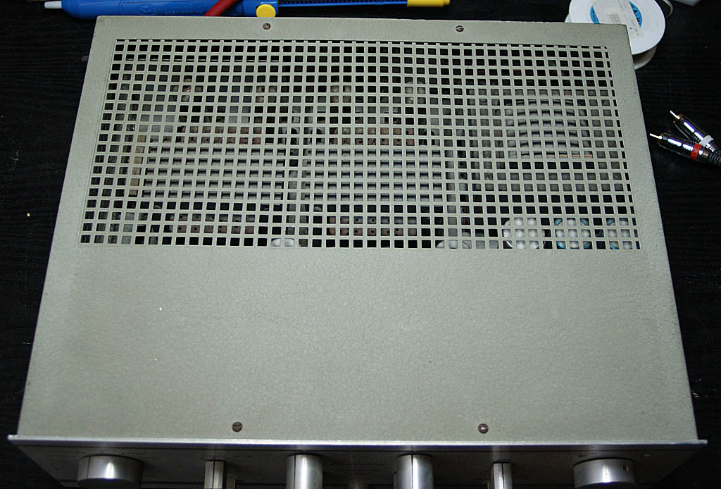

L’état est franchement exceptionnel, pas de rouille, très peu de marques, un bon nettoyage, polissage de la façade et des boutons le rend parfait.
Le capot bien ajouré est nettoyé.

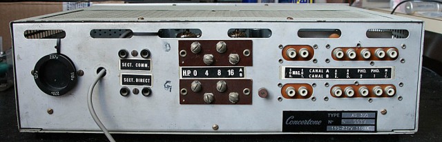

L’arrière n’appelle aucune critique vu son âge, le sélecteur de tension est bien sur 237 volts.
Je remets les 16 vis de fixation du fond et du capot c’est parti !

Pour terminer, j’ai fait une grosse et ultime intervention, le changement de quasiment toutes les résistances présentes dans l’appareil. La plupart avaient pas mal déviées en valeur.
