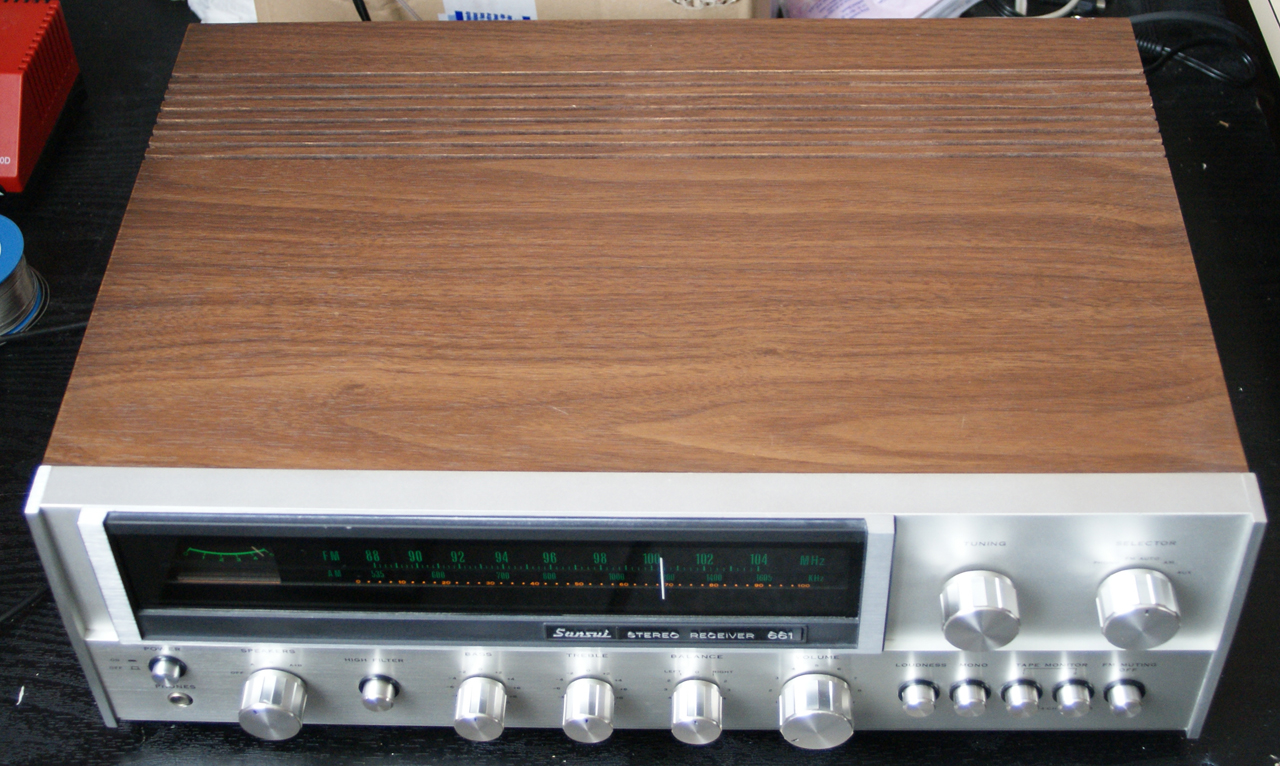

Loin des ténors de la marque, recherchés et chers, on trouve chez Sansui quelques « petits » receivers qui ne sont pas dénués d’intérêt. Même si cet appareil ne vous intéresse pas particulièrement, lisez ce compte rendu et découvrez comment venir à bout de quelques problèmes très communs sur les amplis et amplis-tuners anciens.
Sansui 661
Sansui 661
Sansui 661

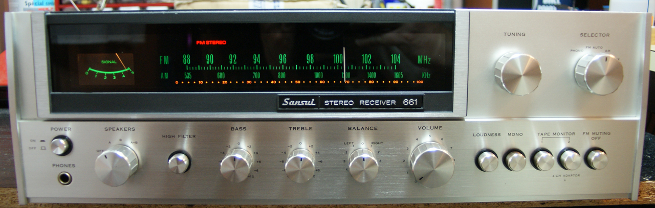

Le vendeur était clair, la partie tuner de ce 661 était en panne, pas de son, quelques crachotements avec la touche FM mute enclenchée, le reste était apparemment fonctionnel.
Sansui 661
Sansui 661
Sansui 661
Sansui 661
Sansui 661

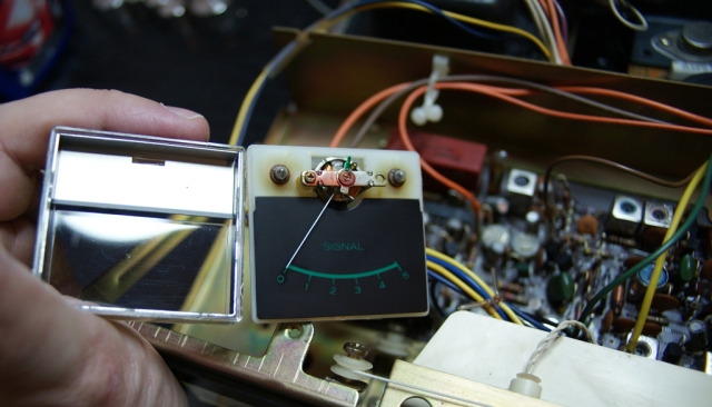

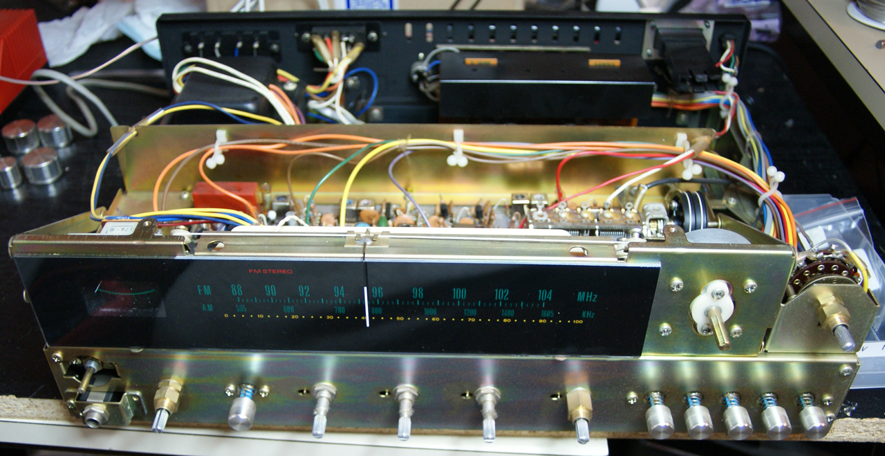

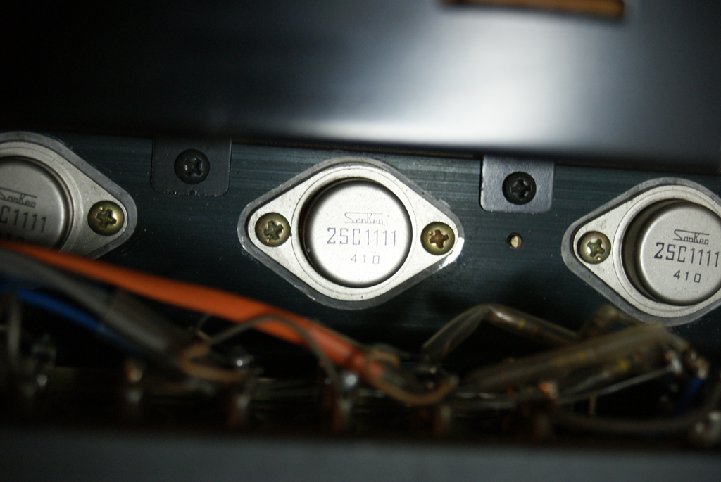

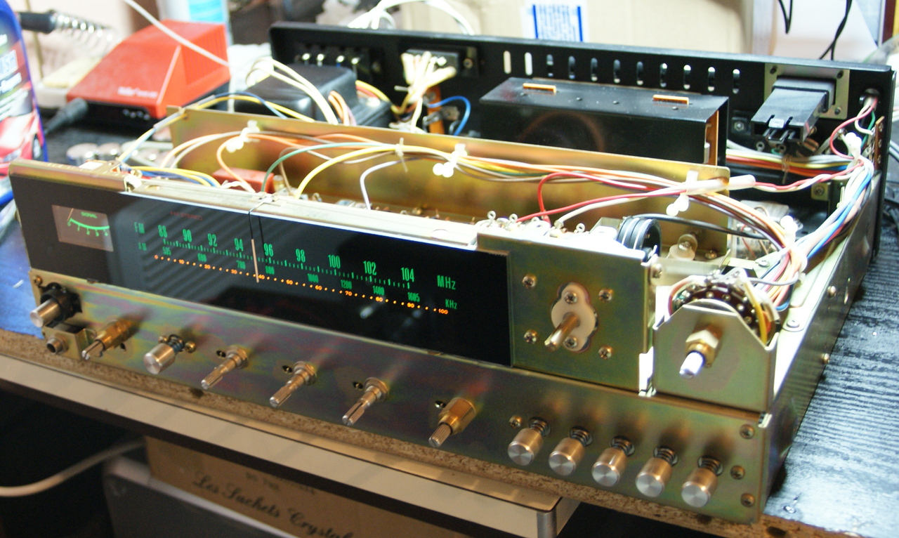

A la réception, un test rapide me confirme les problèmes de tuner, une ampoule semble également HS, je ne constate aucun autre souci.

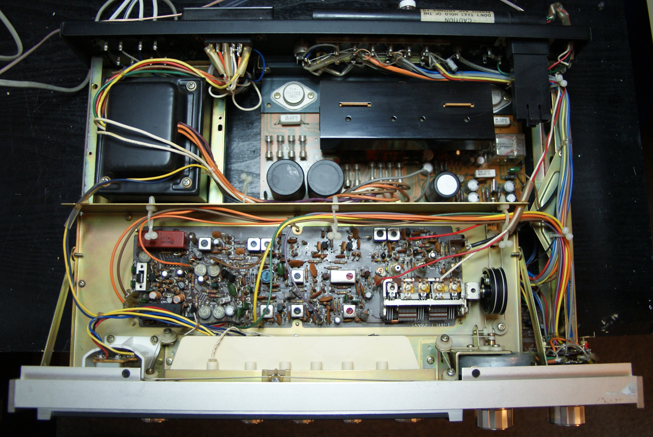

L’intérieur est très propre, pas de poussière, pas d’oxydation, tous les composants semblent d’origine, la qualité de construction est excellente, le soin porté à l’assemblage est bien visible.

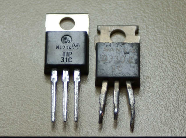

Possédant le manuel de service, la panne concernant le tuner a été vite réglée. Il s’agit du régulateur de tension se trouvant sur la carte d’alimentation, le 2SD330 d’origine a été remplacé par un TIP31C.
C’est d’ailleurs une panne presque classique. Si vous n’avez aucun son sur aucune des bandes radio, il y a de forte chance que pour l’alimentation de la section tuner soit défectueuse, et très souvent, le problème vient du régulateur de tension généralement situé sur la partie alimentation de l’appareil.
C’est une panne très courante sur certains amplis-tuners Pioneer comme les SX-580 par exemple.

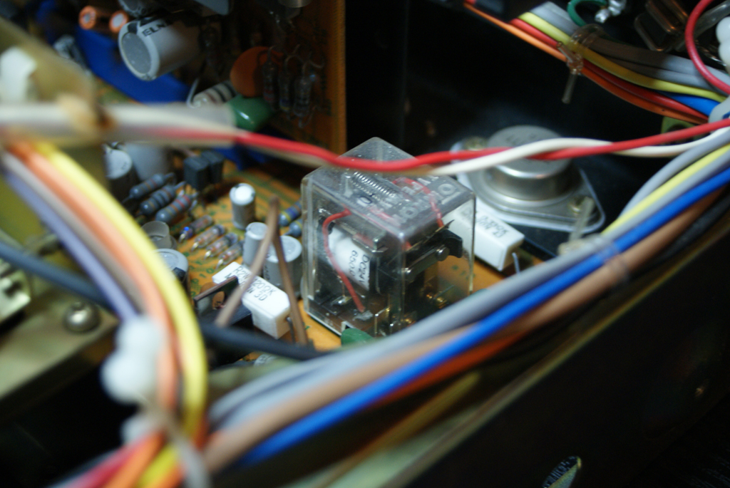

Malheureusement, ce Sansui n’avait pas que ce problème de tuner.

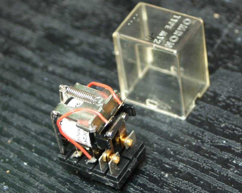

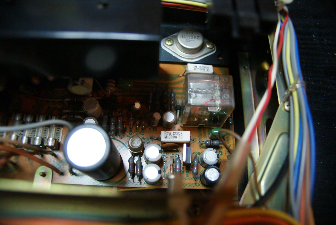

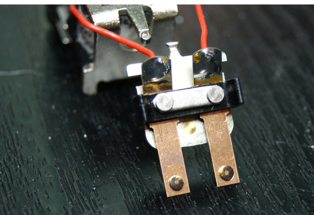

En effet, un canal disparaissait régulièrement, et une action sur le potentiomètre de volume le faisait revenir tout comme un léger choc sur le capot du relais de protection HP qui fut donc déclaré coupable vu les symptômes.
Sansui 661
Sansui 661

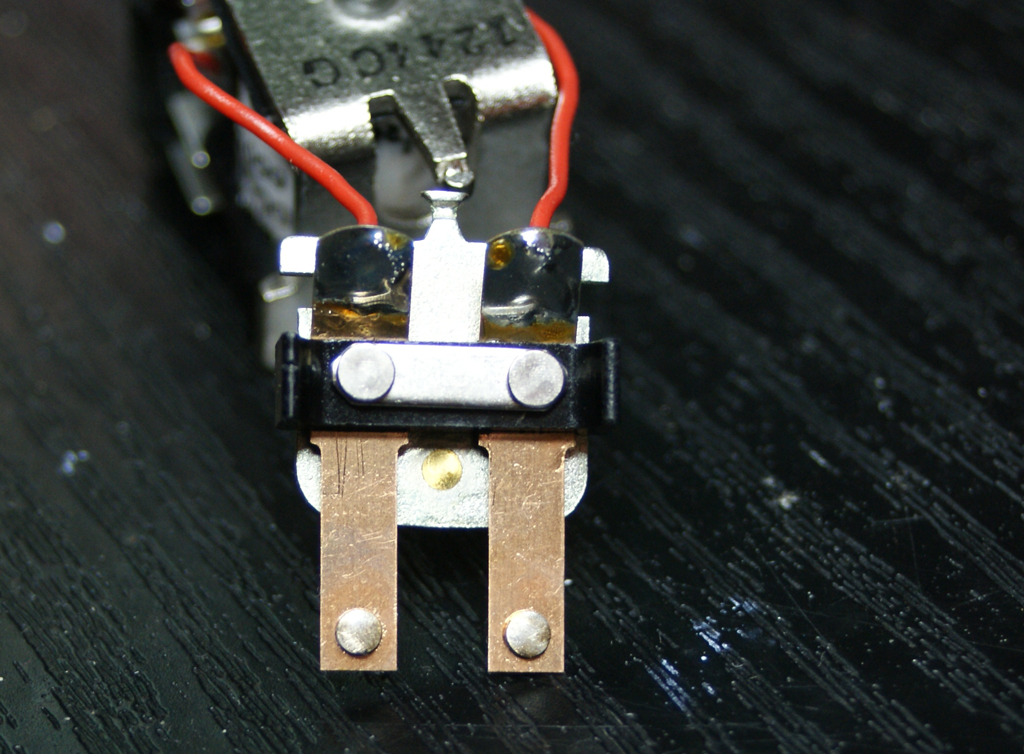

Démontage du relais et séparation de la partie mobile.
Comme on peut le voir sur cette photo, les contacts sont très oxydés.
Sansui 661
Après un gros nettoyage des contacts c’est déjà beaucoup mieux.
Au remontage, les deux canaux sont bien présents sans coupures.
Oui mais voila, si les deux canaux sont présents il y une forte différence de volume entre eux.
Il faut jouer énormément avec la balance pour retrouver un équilibre correct.

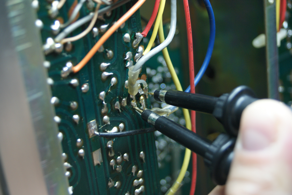

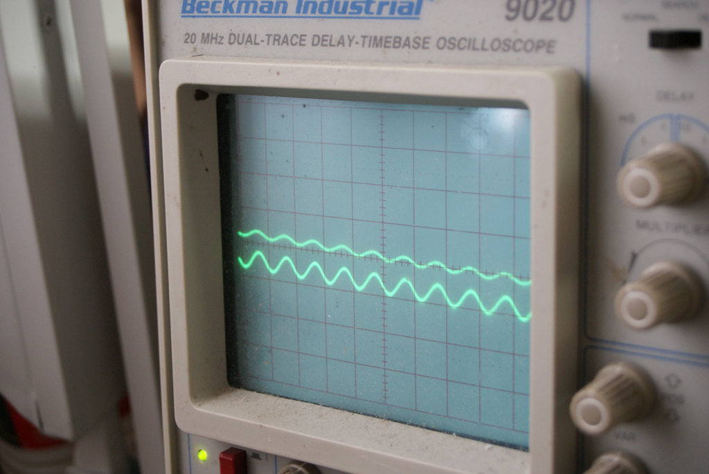

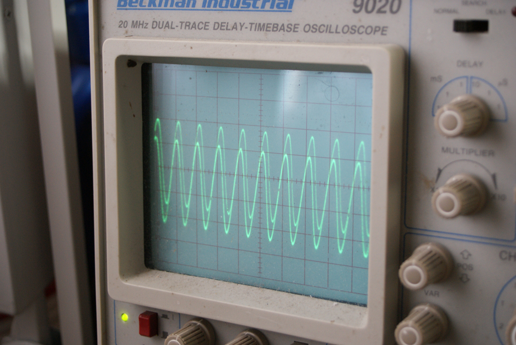

Pour cela, j’utilise mon PC comme générateur basse fréquence (logiciel gratuit VB-generator) en envoyant une sinusoïde à 1 khz sur l’entrée auxiliaire de l’ampli.
En utilisant ensuite un oscilloscope à divers endroits, je vais pouvoir visualiser ou se trouve le problème.
Les points de mesures idéaux sont indiqués sur le manuel de service et directement sur les cartes ce qui est relativement rare.
Sansui 661
Sansui 661
Premier test : je pose les sondes de l’oscilloscope à l’entée du préampli : les niveaux sont identiques, pas de problèmes jusque la.
Sansui 661
Sansui 661
Deuxième test, positionnement des sondes aux sorties du préampli : les niveaux ne sont plus du tout identiques, le souci est donc bien situé sur le préampli et non pas sur la partie amplification.
En jouant avec les commandes en façade, les niveaux sont identiques avec les graves à 0 et dès que l’on agit sur le potentiomètre, le problème apparaît.
Le souci est donc soit sur le potentiomètre de grave en lui-même soit l’électronique qui lui et associé.

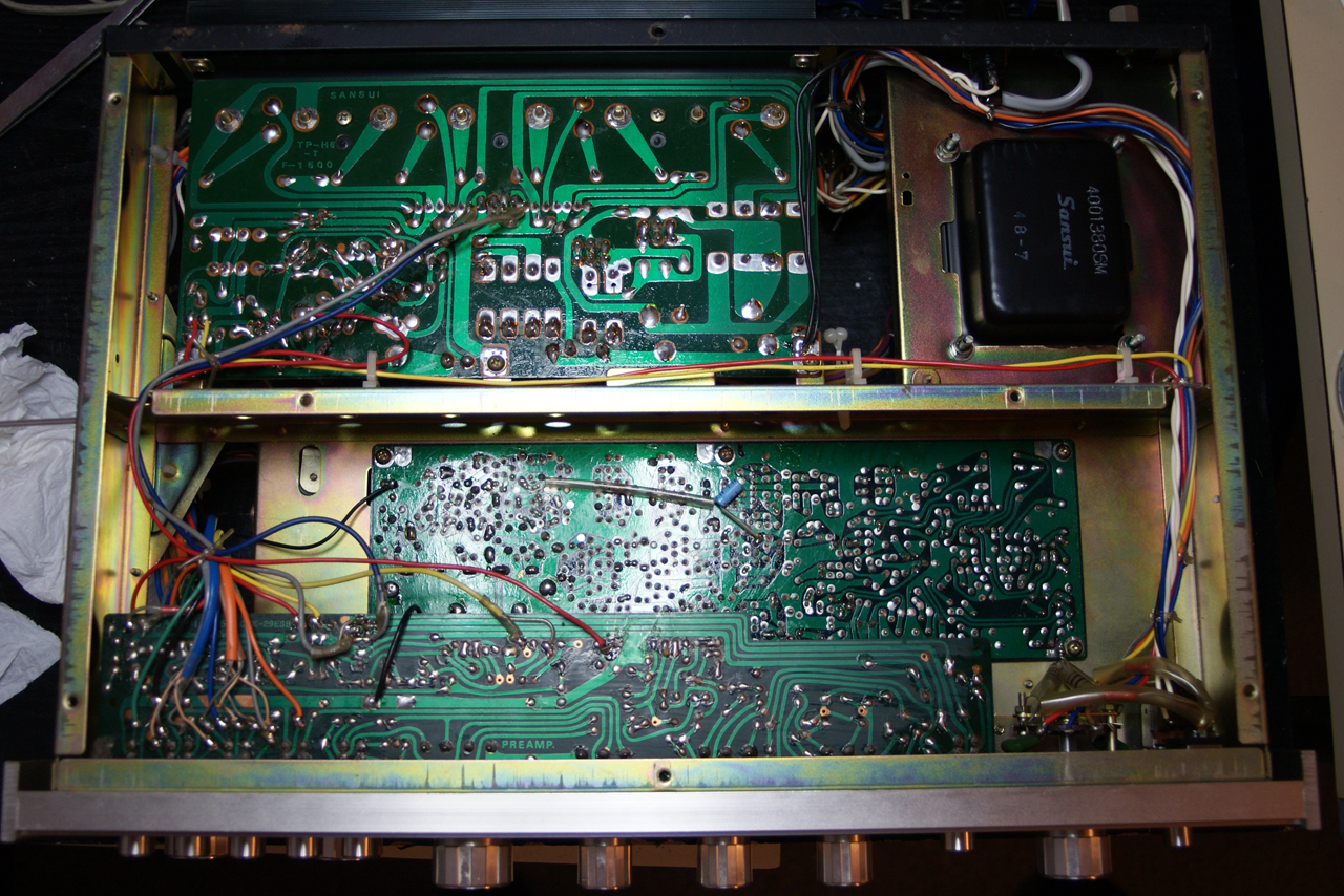

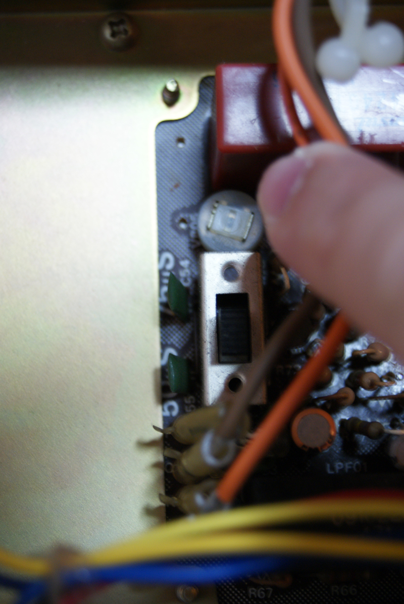

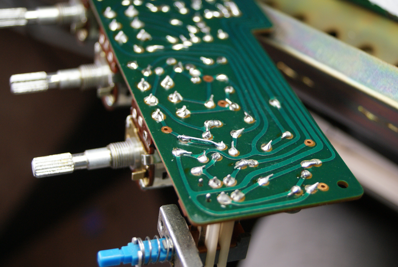

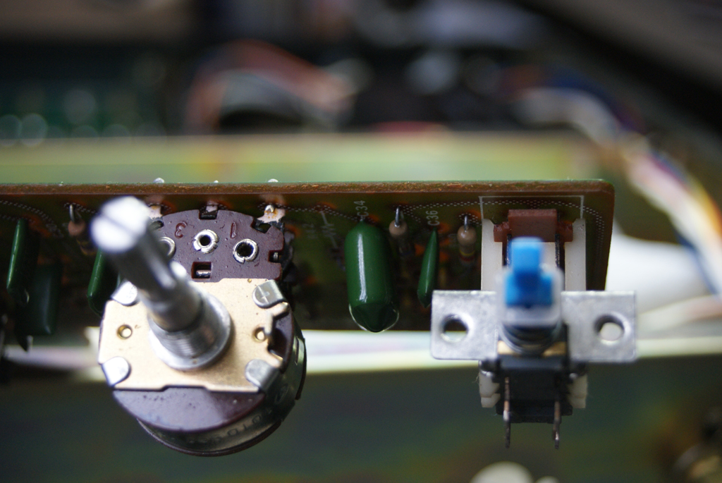

Je démonte la carte supportant le préampli et les potentiomètres de façade.
En vérifiant le soudures j’en trouve deux HS au cul d’un condensateur proche du potentiomètre de réglage des graves. Le problème est résolu rapidement !

L’appareil a droit à un bon nettoyage, y compris le vumètre poussiéreux à l’intérieur.

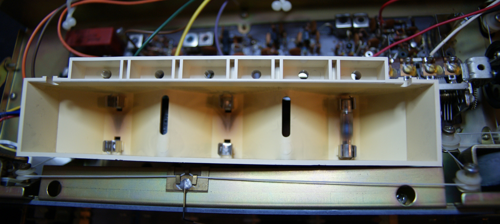

    Ensuite j’ai trouvé la moyen pour accéder aux ampoules… j’ai vu celle qui était HS un genre de petit tube…. (je me demande si celle qui doit s’allumer pour me signaler FM STEREO fonctionne mais bon je ne vois pas comment la changer)… Enfin bref par la suite sans avoir toucher à autre chose je n’ai plus aucune ampoules qui s’allument et l’aiguille qui m’indique la façon dont je capte ne bouge plus non plus (je capte toujours la radio… mais plus rien ne me l’indique…)

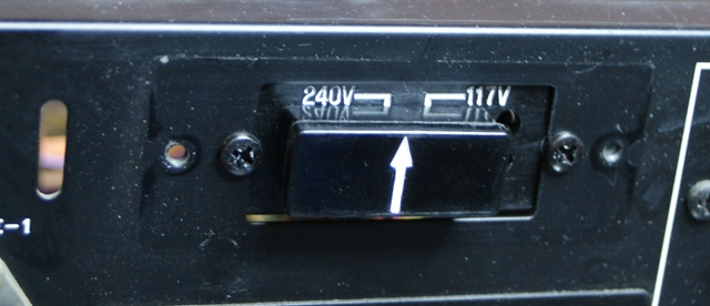

    Bonjour Bigniou, en général, sur ou dans les Sansui, se trouve un sélecteur de tension qui va de 110v à 240v.
  16. bigniou
    Merci Kikook, je vais regarder. A priori il faut que je l’ouvre car je ne vois pas de selecteur sur l’arriere.
    Cdlt.
  17. bigniou
    Bon alors la mystere j’ai ouvert la bete mais pas trouve de selecteur!
    Cdlt.

    je possede un 661 dont je suis très content; j’ai 2 ampoules HS, et je e sais pas du tout où je peux en acheter.
    Vous azvez une bonne adresse? (j’habite Paris)
    merci
  24. Avatar photo
    Audiovintage
    Bonjour, je commande mes ampoules aux USA, je n’ai pas d’adresse sur Paris, peut être qu’un magasin d’électronique pourra vous trouver cela ?

    J’ai récupéré un 771 qui semble avoir les mêmes symptômes, il marche en auxiliaire mais rien sur la radio.
    Le régulateur de tension est un D313E (différent de celui du 661 que je possède aussi).
    Vous préconisez quoi pour le remplacer ? Le TIP 31C irait aussi ?
    Merci pour votre travail 😉
    A+
    Philippe
  26. Avatar photo
    Audiovintage
    Bonjour, le TIP31C devrait convenir dans cette application.
