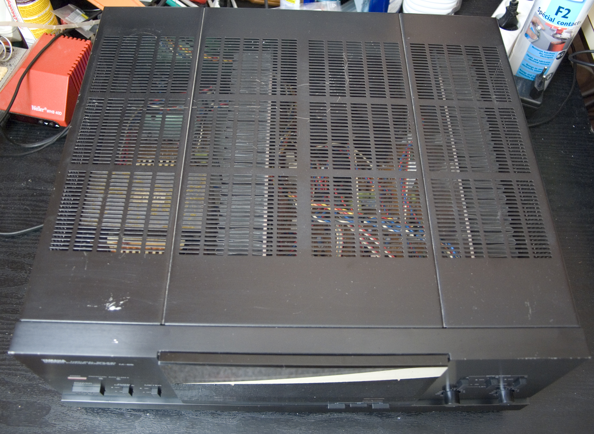

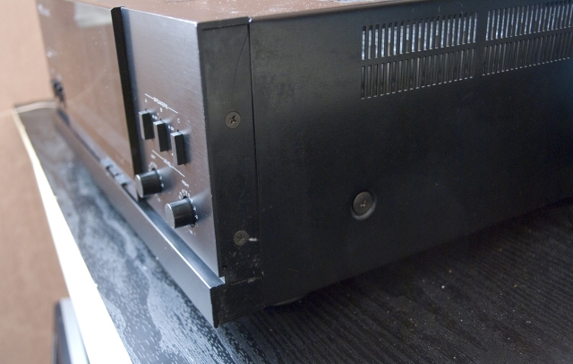

A la réception des colis par ma moitié, la déception fut grande : carton simple épaisseur, façade et arrière protégé par un simple morceau de mousse d’un centimètre d’épaisseur, rayures et bosses, quelques vis manquantes : lamentable.

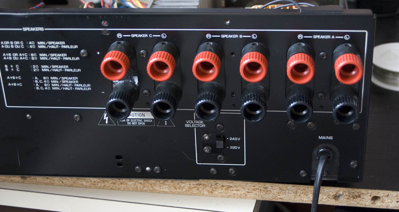

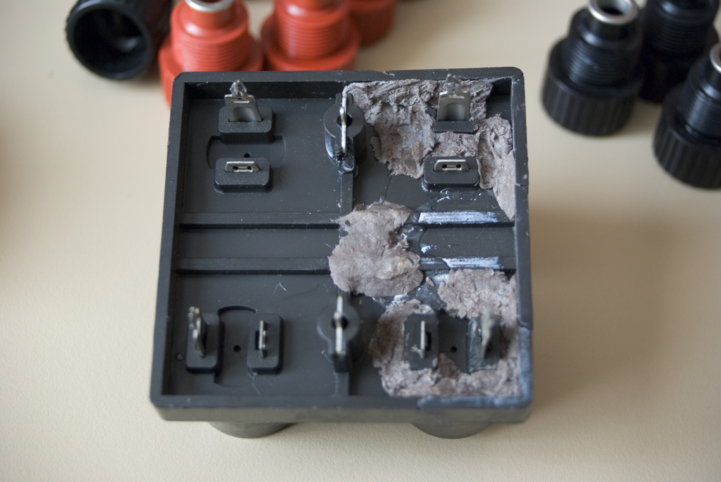

Les borniers de l’amplificateur n’ont pas résistés, cassés en plusieurs endroits.

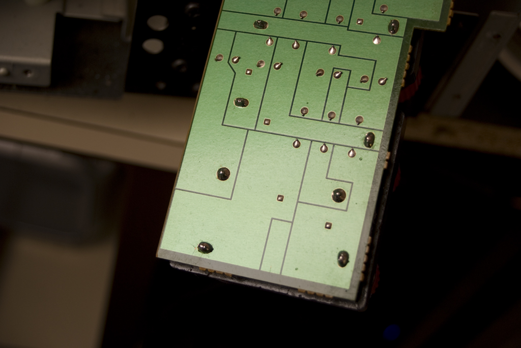

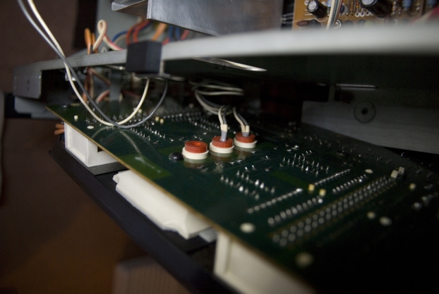

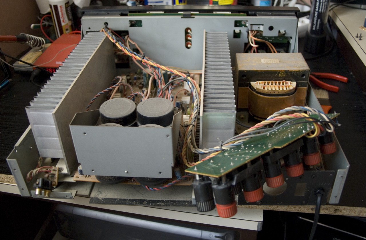

Après démontage de la plaque arrière, j’ai procédé au dessoudage des borniers et a leur remise en état.

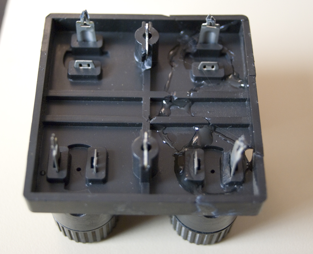

J’ai recollé les morceaux à la glue puis utilisé de la soudure froide pour rigidifier le tout. Cette technique fonctionne très bien, je vous le garanti, et cela reste relativement propre vu de l’extérieur.
Yamaha M-65
Les soudures ont toutes été refaites sur la carte supportant les borniers.

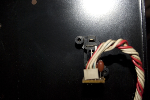

Gros plan sur la seule et unique connexion RCA de l’ampli. Relativement fragile, j’ai également du intervenir dessus.

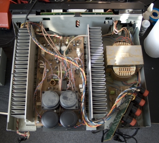

Yamaha M-65 avant nettoyage
Yamaha M-65 pendant nettoyage
Yamaha M-65 après nettoyage

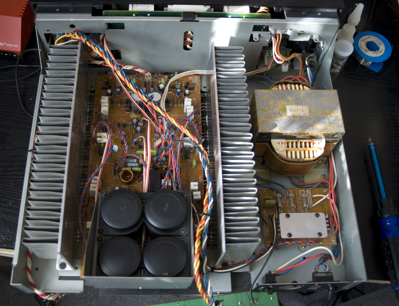

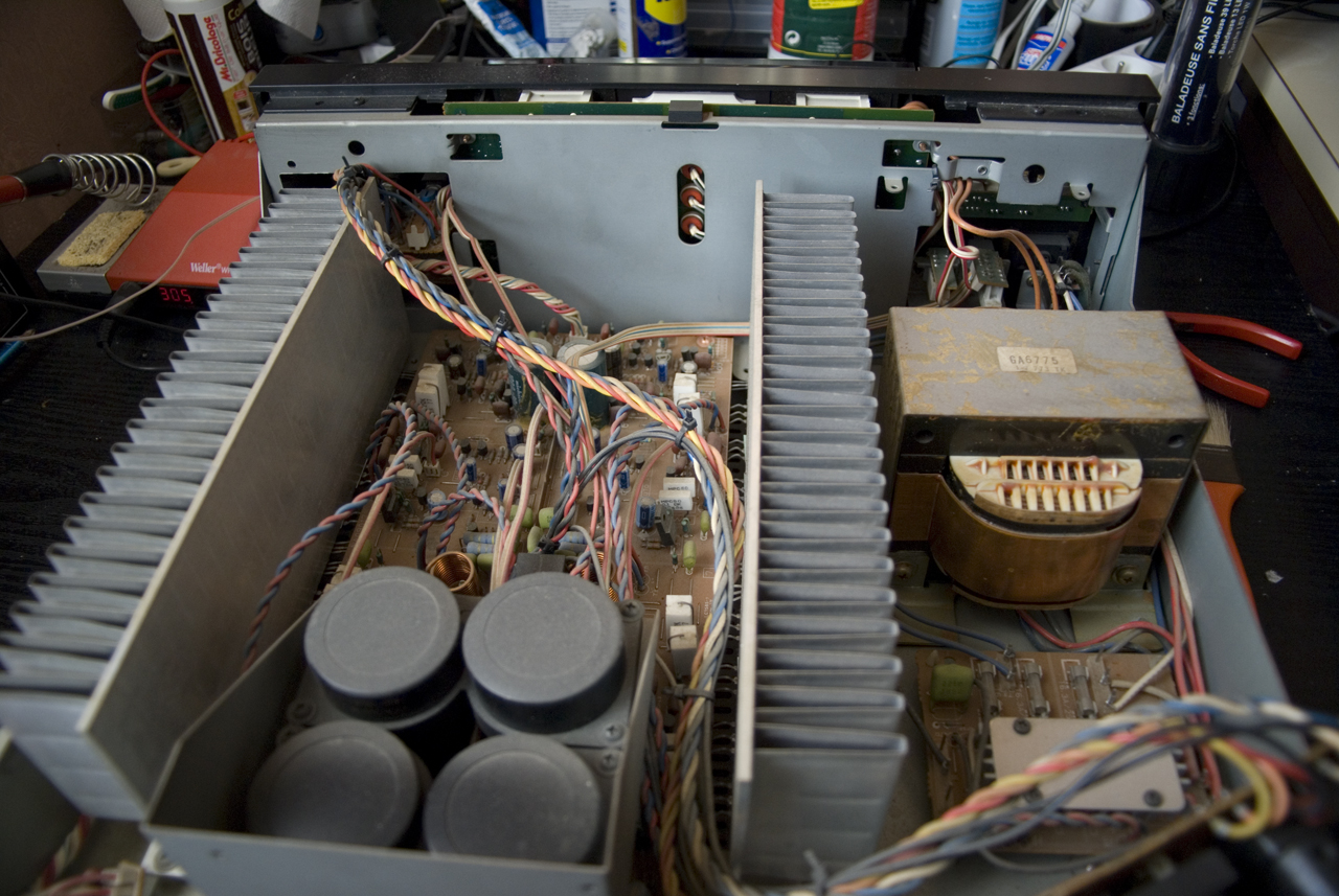

L’intérieur était très sale, un premier nettoyage fut fait au pinceau et à l’aspirateur puis j’ai terminé au coton-tige et à l’acétone.
Bien que l’appareil fonctionne en classe A sur les vingt premiers watts (commutateur en façade) et donc chauffe énormément, il n’y a aucune trace de surchauffe dans l’appareil, signe d’une conception saine.

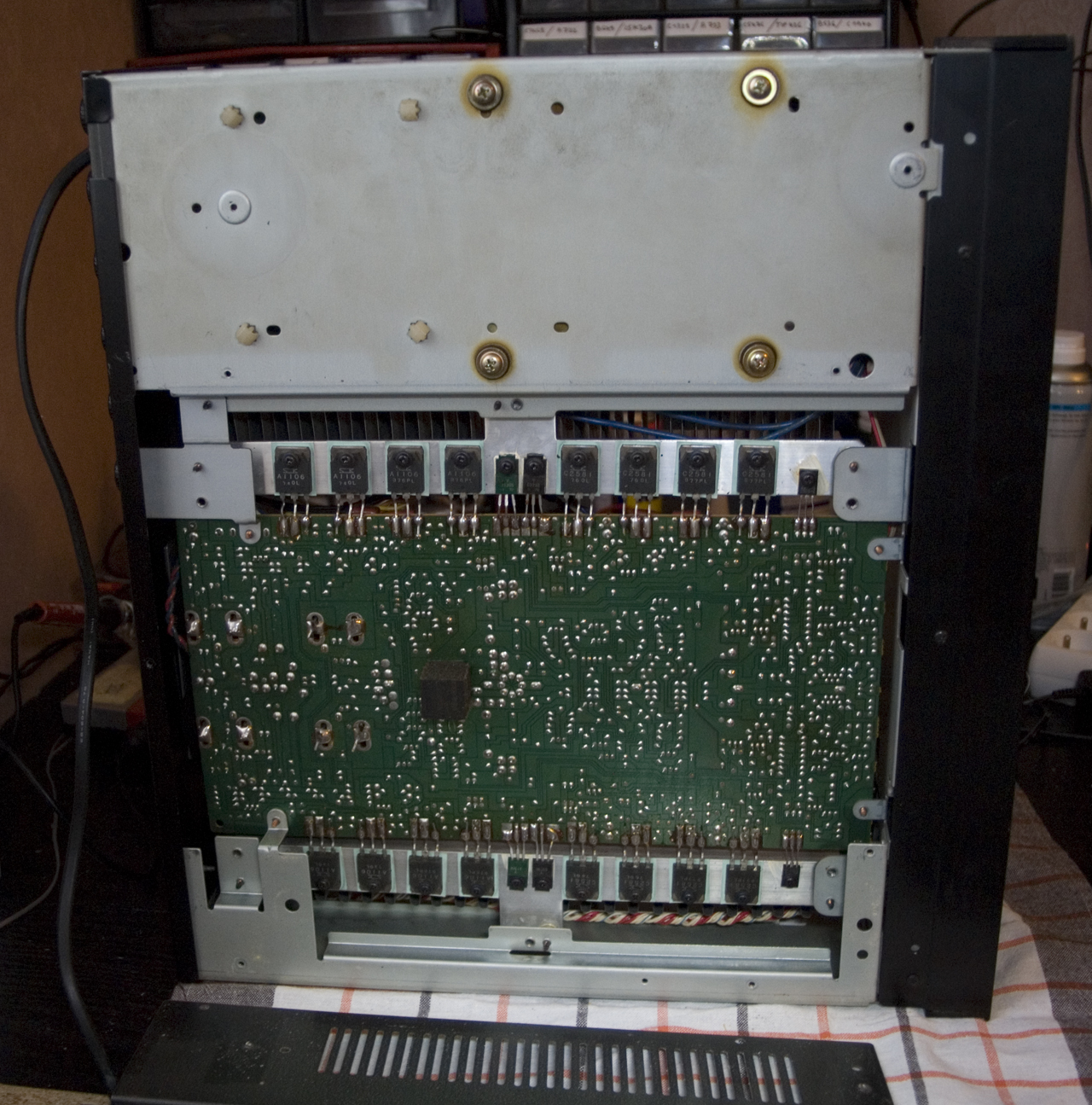

Par-dessous, on accède à la carte principale dans son ensemble, ce qui facilite grandement les opérations de maintenance.

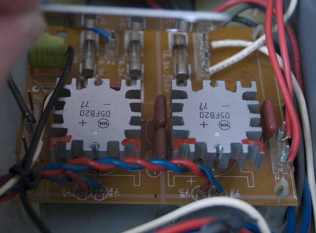

Gros plan sur les ponts de diodes, carte séparée bien sur et supportant les fusibles.

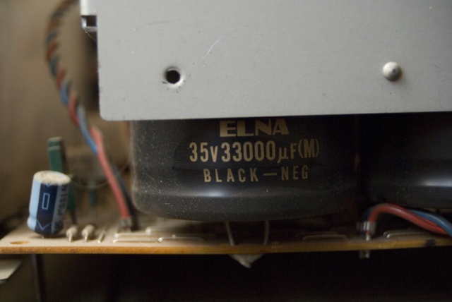

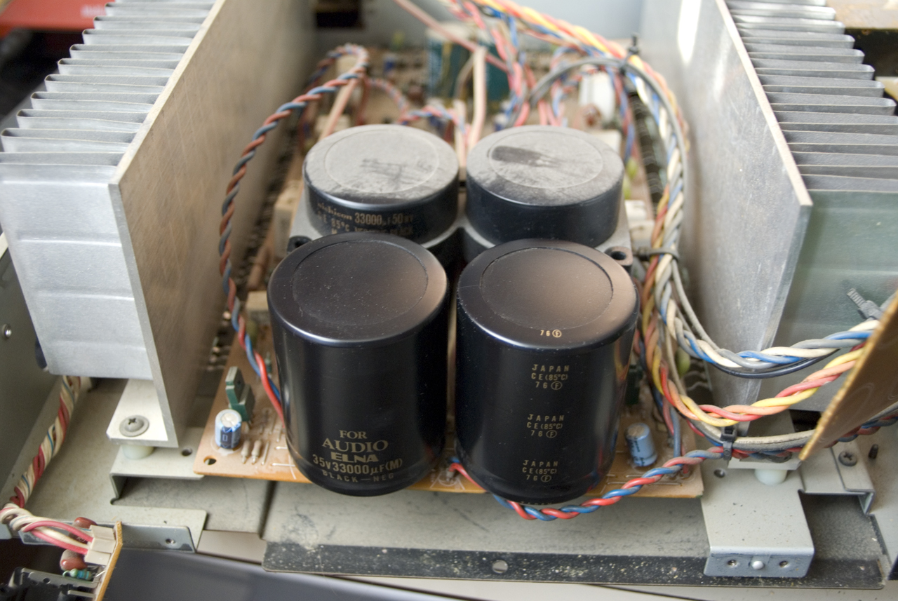

Gros plan sur un condensateur de filtrage, il y en a quatre comme ça…
Ils sont soudés à la carte mais sont tenus fermement au châssis le l’amplificateur.

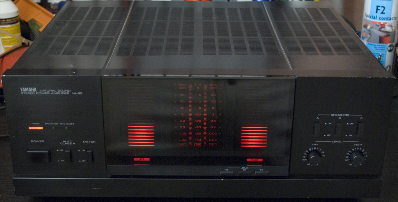

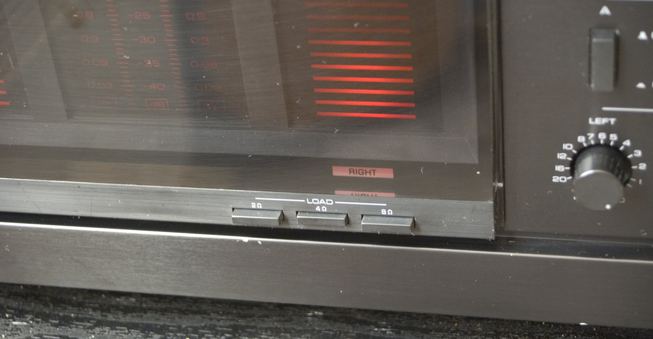

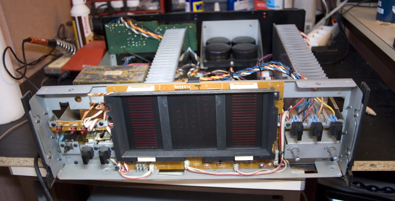

La face avant. Les vumètres sont à led mais l’affichage de la puissance, au milieu, se fait par trois ampoules de 4 mm, en 8v et 150ma.
Yamaha M-65
Yamaha M-65
Yamaha M-65

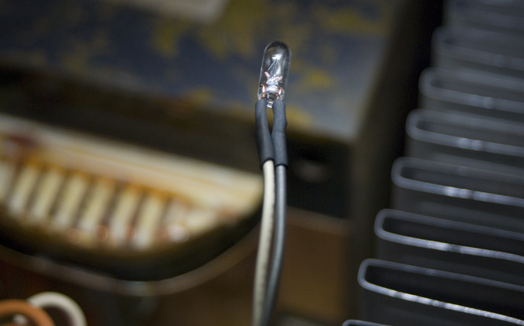

Les trois ampoules étaient claquées, changées par des ampoule identiques mais en 100ma.

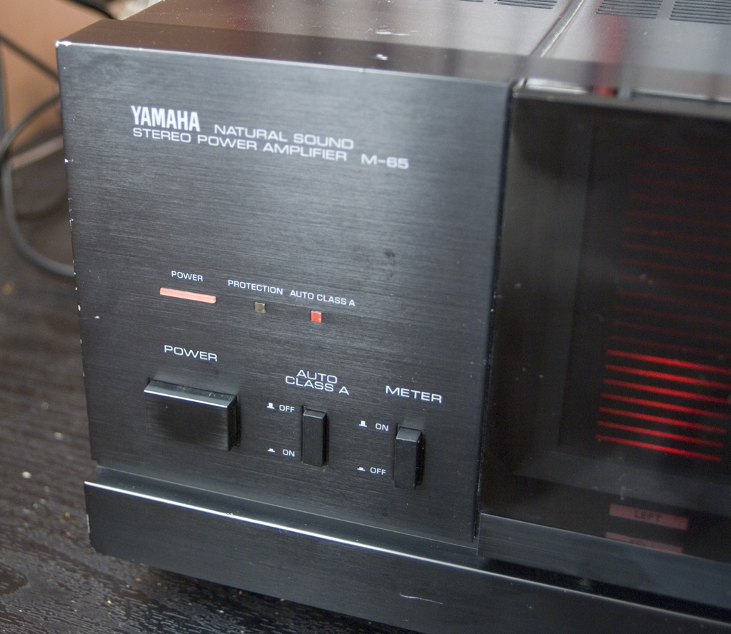

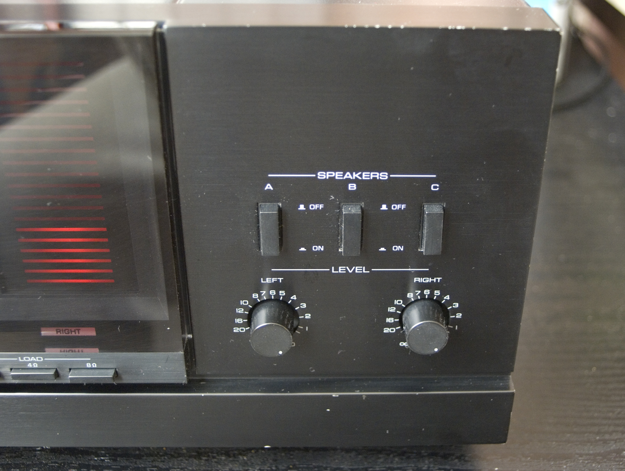

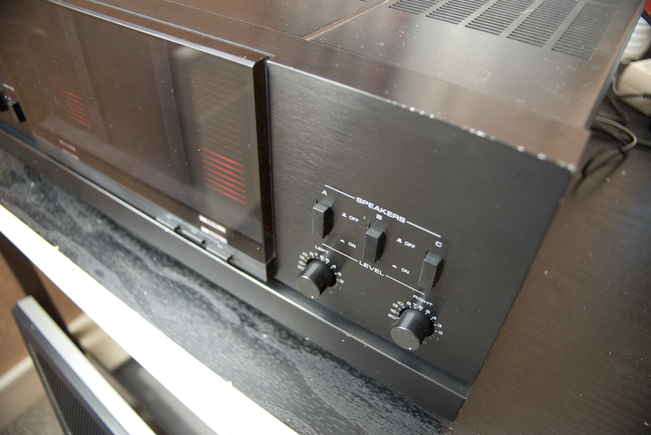

Il dispose d’un réglage de volume pour chaque canal en façade ce qui permet de l’utiliser sans lui connecter un préamplificateur.
La qualité sonore est assez ahurissante surtout en Classe A, ou il fourmille de détails.
Dans ce mode, il est dans mon top 3 amplificateur.
Je n’ai pu atteindre la limite de 20 watts en classe A (il bascule automatiquement si on dépasse cette valeur) sur des enceintes ayant un rendement de 88 db pour une écoute à un volume que j’aurais déjà du mal à supporter quelques heures.
La chaleur dégagée est importante et il me semble suicidaire de poser quelque chose dessus lors de son fonctionnement dans ce mode.
