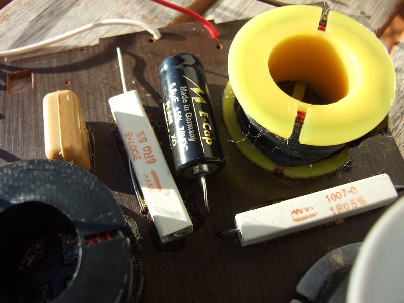

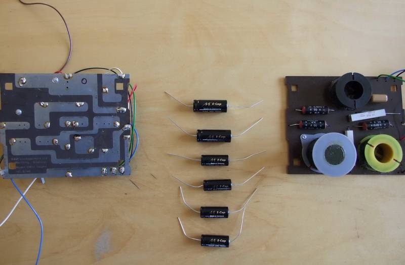

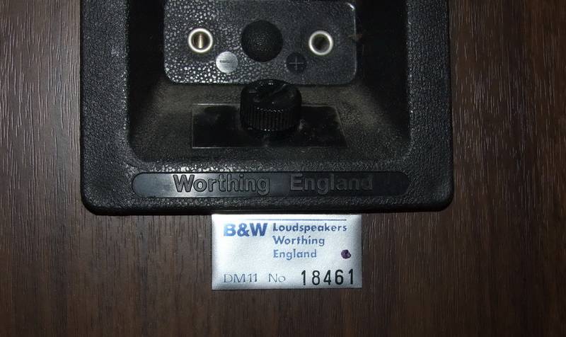

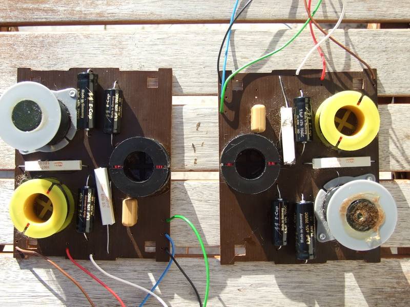

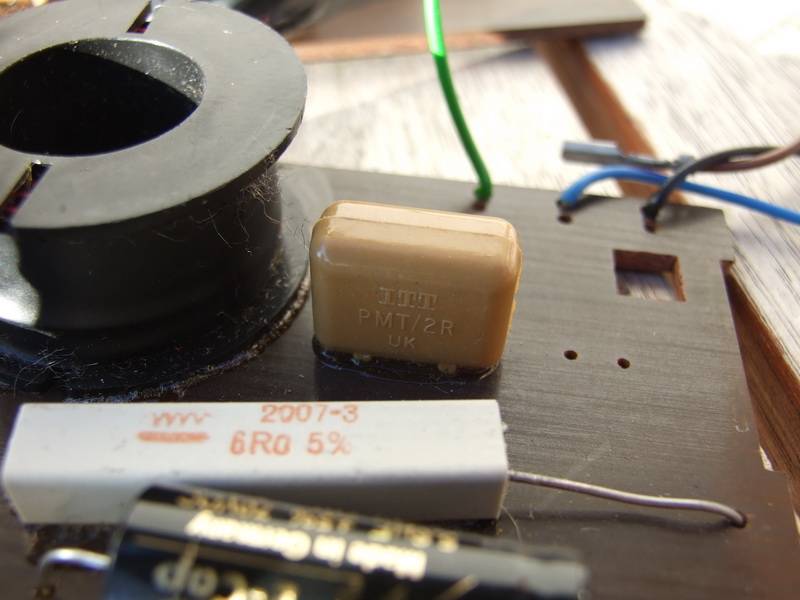

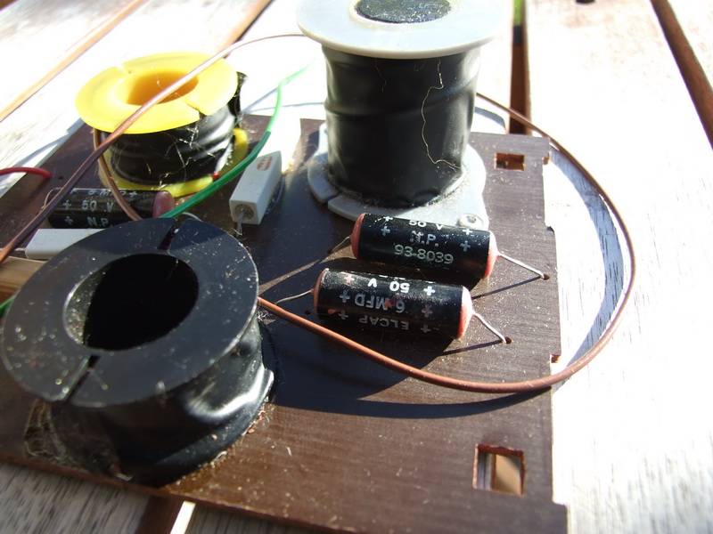

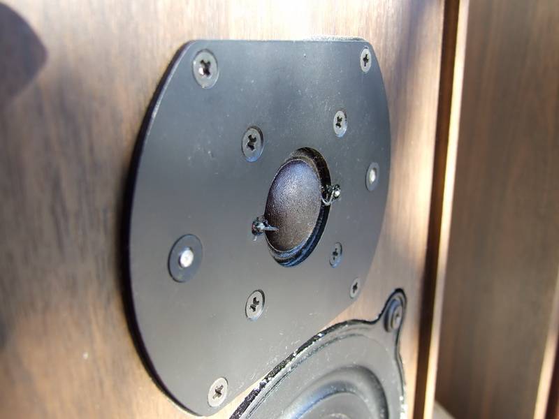

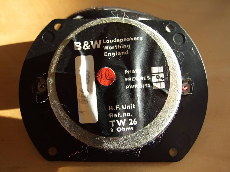

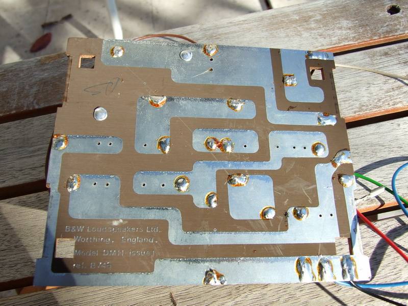

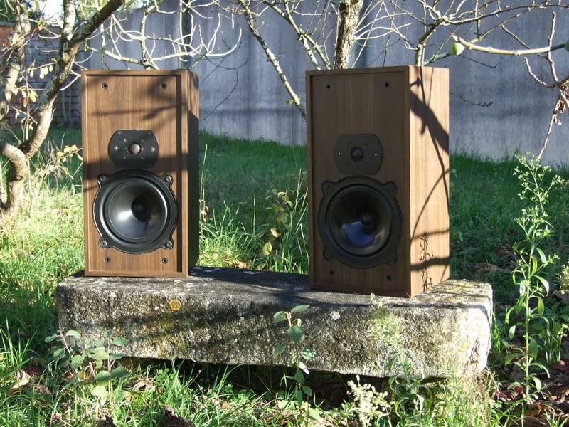

Long week-end à Bordeaux la semaine dernière et recapage des filtres d’une paire de B&W DM11 (Plus d’aigus et manque de peps)
Ont vécues toute leur vie à Brest, quelques années a Bordeaux pour retourner a leur port d’attache en Avril. ;supersmil:
Commande des condos Mundorf chez Banzai .
Un mal de chien à retirer (et a remettre) les filtres fixés via des "clipses" métalliques très raides.
Mais le résultat est là, le propriétaire (salut PY) n’avait pas souvenirs de les avoirs entendues aussi "vivantes"! :ugeek:
Les aigus sont bien de retour, même plutôt présent pour des Anglaises...
Basses propre et plutôt généreuses pour ces modestes deux voies. Peut être un léger manque d’articulation, mais je ne les aie pas suffisamment "pratiquer" pour en dire plus. :casque:
Prochaine étape, le changement des câbles interne et décapage de la neige d’oxydation sur les saladiers. Et enfin, réfections des caches en tissu.

Modifié en dernier par Ixtlan le sam. 18 déc. 2010 12:55, modifié 2 fois.

Le filtre avant après.

Au vue des photos du grave des DM11,je crois qu'il pourrait être intéressant de passer un genre de vernis sur l'arrière des chassis du HP de grave....
Les marques blanches (poudre)sont de l'oxydation,ça commence comme ça,ça gagne et finie par décoller le spider ou même gener la bobine....

voici les refs des 2 HP, tu y retrouveras peut-être le tien...
il est vrai que cette enceinte produit un son de qualité mais manque de basses (ce qui peut être compensé par le caisson...), et surtout elle a un faible rendement : je l'ai branchée à gauche avec ma DM4 "valide" à droite, et pour équilibrer le niveau je dois appliquer +5dB avec l'ampli.
