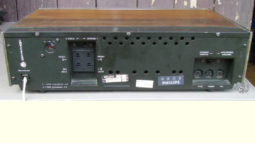

Bonjour, je viens de trouver cet ampli à vendre pres de chez moi à 30Euros, j'ai contacté le vendeur apparemment il est tout révisé.
Je penses que cette pas une mauvaise affaire, qu'en pensez-vous?

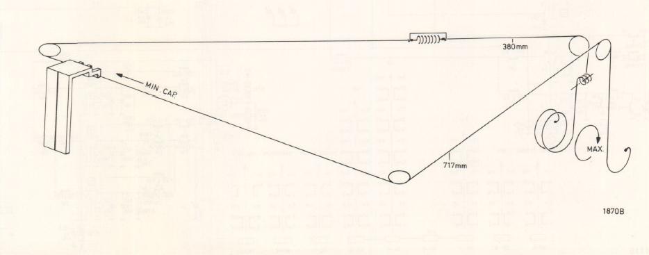

Ben oui le seul hic c'est que le vendeur m'indique que la molette de sélection des ondes ne fonctionne plus, elle ne déplace plus le curseur.

Re: Philips 22RH520
C'est la ficelle qui a rendu l'âme ...
c'est très chiant à faire ,mais si tu trouves le schéma..ça vaut le coup ! (et tu devrais être aidé par nos amoureux de Philips , hein , Yves!)
une raison de plus pour l'avoir à bas prix!

le tuner semble être le 651 de 76 a 78 voici le schéma de l entrainement du curseur
