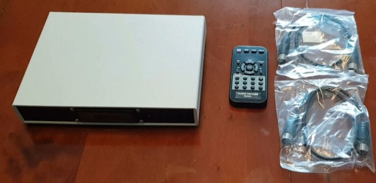

Après une longue période de silence dû à un problème de santé, j'ai terminé mon système de Télécommande Infrarouge (SANS fil) pour les Nakamichi ZXL, càd 1000ZXL / 1000ZXL Limited / 700 ZXL.
Le système a déjà été testé avec succès, mais je voudrais que quelques derniers tests soient faits.
Je cherche donc un volontaire (un utilisateur final, pas un professionnel) pour tester chez lui mon système, qui se compose des éléments suivants:
  • un boitier principal, de faible épaisseur.
    un câble "Mechanism" à relier au connecteur arrière du Nakamichi ZXL, celui marqué "Mechanism"
    un câble "RAMM" à relier au connecteur arrière du Nakamichi ZXL, celui marqué "RAMM"
    une télécommande infrarouge spécifiquement dessiné pour les Nakamichi ZXL, càd avec des noms de boutons correspondant aux boutons de la télécommande Nakamichi RM-300 filaire.
    une application Smartphone permettant de contrôler le Nakamichi ZXL avec son Smartphone Android.
Voici une photo de l'ensemble:
ensemble boitier et zappette2.JPG (89.63 Kio) Vu 15283 fois

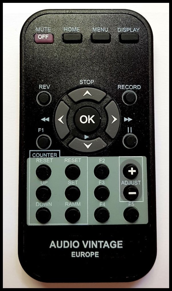

Voici un gros plan de la zapette spécialement dédiée aux Nakamichi ZXL:
zapette RM-300_AVE_bordures.jpg (145.98 Kio) Vu 15283 fois
L'application Smartphone reprend tous les boutons de la zapette, et permet de contrôler le ZXL grâce à son Smartphone.
Le système supporte toutes les fonctions du Nakamichi ZXL, sauf le Cueing 1/6ème:
  • Les 6 fonctions de la partie Mechanism: PLAY, REWIND, FAST FORWARD, REC, PAUSE, STOP
    Les 6 fonctions de la partie RAMM, spécifiques aux Nakamichi ZXL : COUNTER RESET, UP, DOWN, SET, RESET, RAMM.
    La fonction "Punch-it Recording" (enregistrement immédiat) du Nakamichi, via le bouton F1 de la télécommande ou du Smartphone.
    La fonction CLEAR relative à la partie RAMM,, via le bouton F2 de la télécommande ou du Smartphone.
    La fonction Cueing à la vitesse 1/3 est supportée (le 1/6ème de vitesse n'est pas encore supporté)
    Chaque fonction s'affiche sur l'écran LCD du boitier.
    L'écran LCD peut être éteint en utilisant le bouton "DISPLAY" de la télécommande ou du Smartphone (éclairage et extinctions progressives pour un meilleur confort visuel).
    La luminosité de l'écran LCD peut être réglée à sa cnvenance grâce aux boutons "ADJ.-" et "ADJ.+" de la télécommande ou du Smartphone
    La version du Firmware peut s'afficher sur l'écran LLCD en utilisant le bouton "HOME" de la télécommande ou du Smartphone
