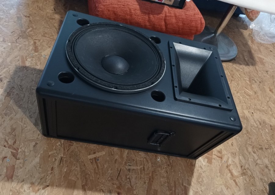

Entre 2 projets, étant donné que je commence à avoir un peu de stock, je me suis lancé dans une paire d'enceintes plutôt typé sono mais utilisables en hifi. Le but est d'utiliser un maximum d'éléments en ma possession avec un investissement complémentaire minime.
Voici les éléments utilisés:
JBL 2220B (membranes neuves)
JBL 2447J (compression 1,5" neuves avec diaphragmes d'origine)
Pavillons plastiques avec embase refaite en impression 3D pour pouvoir les adapter aux 2447J et recouverts de plaques bitumées.

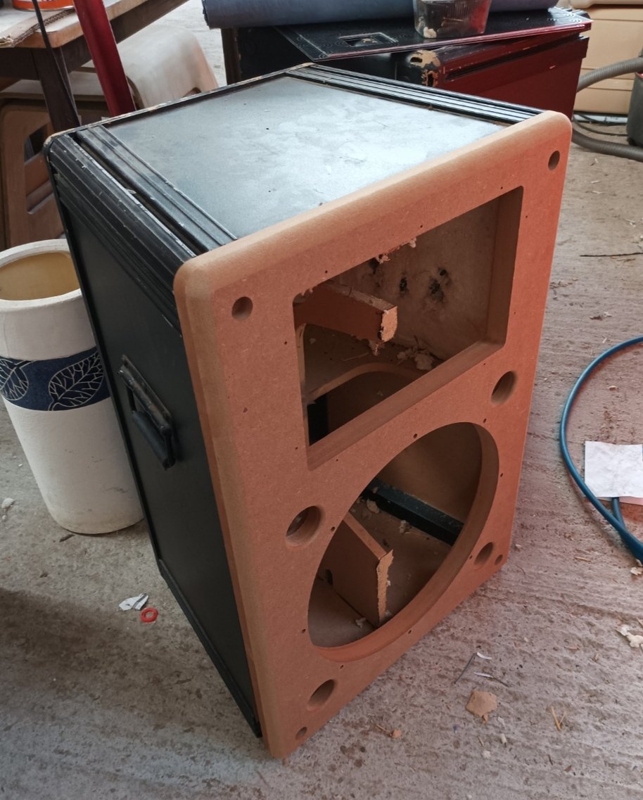

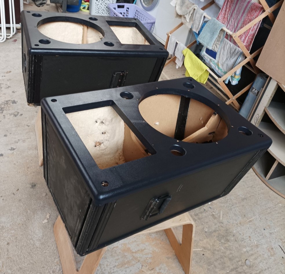

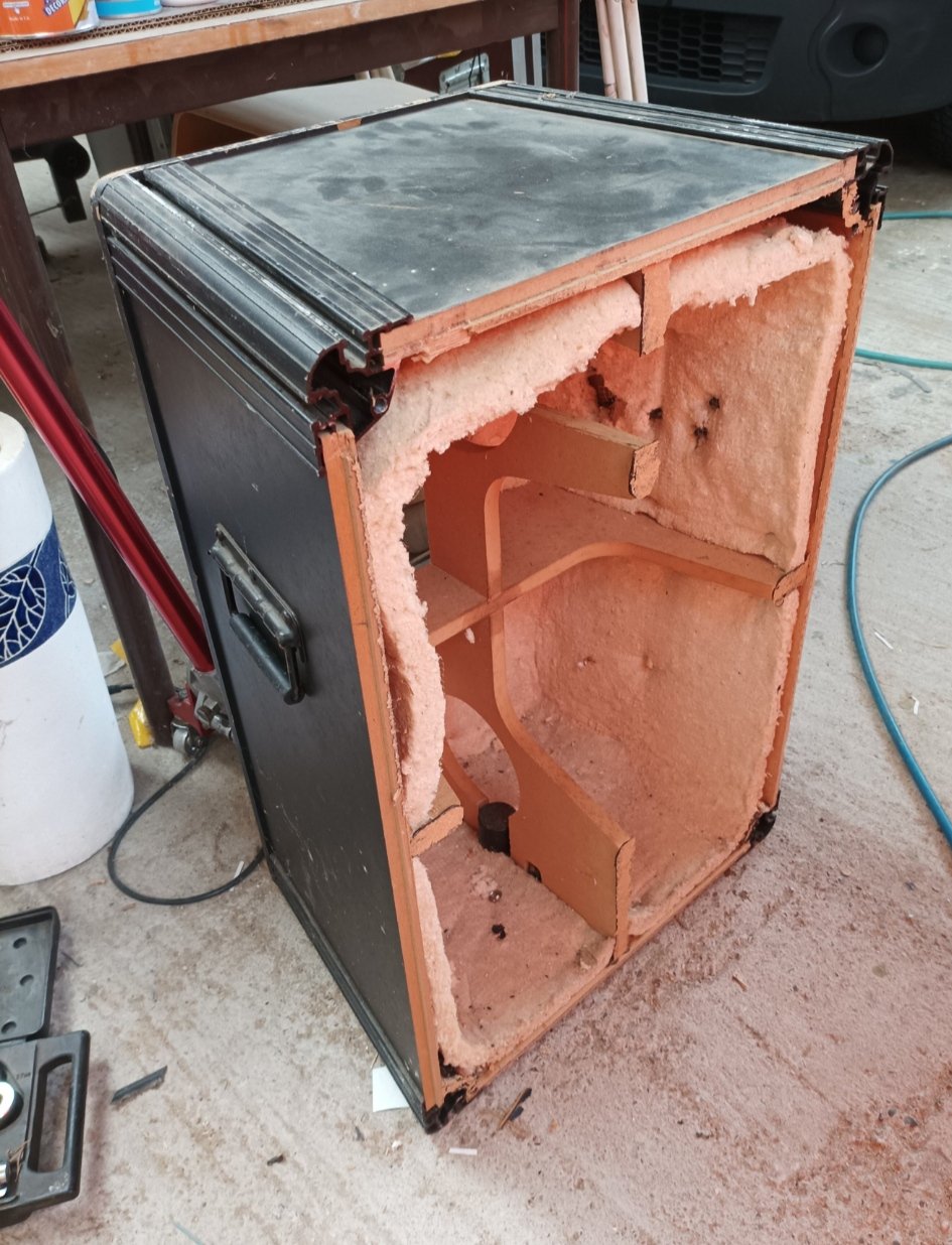

Caisses de tannoy CPA15 dont j'ai refait 2 nouvelles façades.(environ 85 litres - volumes des HPs)
Le tout sera driver en filtrage actif.
Pas mal de boulot d'adaptation.

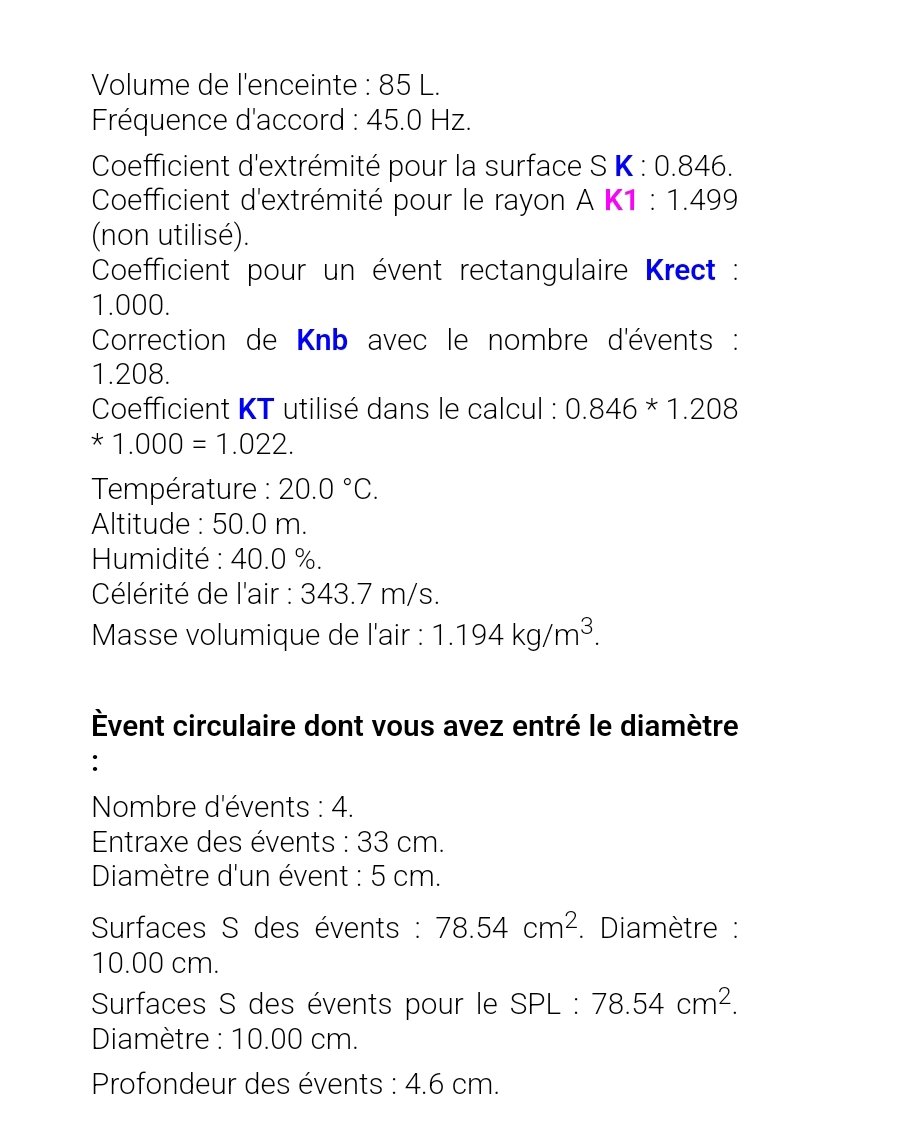

Concernant les évents, j'ai gardé les diamètre des évents d'origine (tannoy) et j'ai fait une simulation sur le "calculateur" d'évent du site de Dominique Petoin qui me donne une hauteur d'évent théorique de 46mm (pour 4 évents diam 50mm).
Ce qui correspond quasiment à l'épaisseur de la façade (30mm).
Par contre, j'ai un doute pour la fréquence d'accord
Je pourrai ensuite affiner la longueur en faisant des essais.

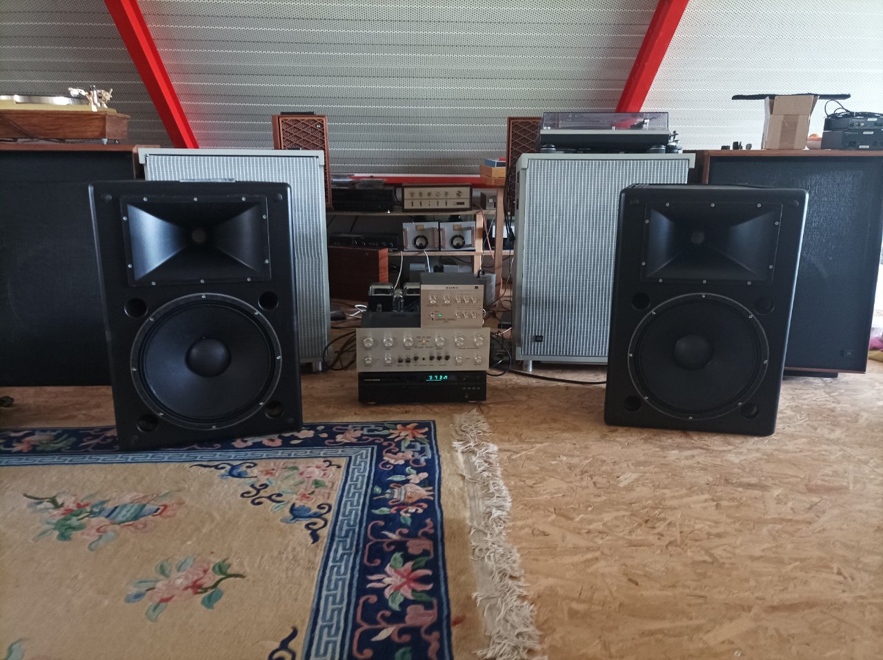

Je me suis remis sur mes enceintes.
Comme convenu, je suis passé en filtrage actif 2 voies:
Hiraga 30w sur le grave et SE de P17c (2x5w) sur le haut médium/aigu avec coupure à 1000hz.
Et bien, le résultat à la première écoute est plutôt convainquant!
Le grave ne descend pas très bas mais il est très vif et percutant. Le médium, une fois un peu calmé est assez précis et monte suffisamment dans l'aigu pour sa passer de tweeter.
Je suis agréablement surpris par le résultat.
