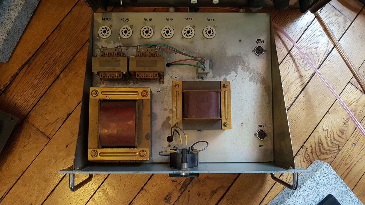

Après la bonne expérience de l'achat des Pathé Marconi PFA 950, présentés ici, je m'étais dis que je devrai tenter l’aventure de l'achat de la version double push-pull de la même marque, chose faite hier après-midi.
Je suis donc l'heureux propriétaire d'une paire de Pathé Marconi 60 100 S.
Le vendeur, ingénieur son, m'a dit qu'il les avait récupérer à l'Olympia avant son agrandissement/déplacement.
Le 60 100 S est un amplificateur mono, double push-pull de EL34 (4 tubes), drivé par une EL84 et une EF86, et dont la HT est redressée par deux GZ34.
Bien qu'il existe dans un format similaire au PFA 950, mes exemplaires sont dans un format différent, moins haut, moins large, mais plus profond.
Dimensions du châssis et facade : 48 cm x 18 cm x 37 cm de profondeur.
Poids : environ 23 Kg.
Le montage et sans doute le schéma semble similaire entre les 2 versions.
Je vous colle ici quelques photos (les amplis sont encore dans leur jus et leur poussière).
Les transfo sont de taille conséquentes :
T. Alimentation, de référence 1192, taille entrefers : 15 x 12 x 7,5 (h)
T. sortie, de référence 1195, taille entrefers : 12,5 x 10,5 x 5,5 (h)
Selfs, de référence 1658, taille entrefers : 7,5 x 6,5 x 3,2 (h)
Bobineur, A.U.P.E.M.
Impédances de sortie : 16 - 66 -125 -250 Ω
La connectique restera globalement inchangée, car le vendeur a conservé les connecteurs des câbles externe et me les a transmis.
Seule la connexion HP sera modifiée pour y mettre des bananes femelles en lieu et place du connecteur propriétaire.
Le mixer des 2 entrées, qu'il faudra shunter.
La suite lors de la réfection !

C'est propre au niveau câblage et vu l'age ils sont en bon état général.

Oui, ils sont en très bon état.
Ça se relancera facilement ! [:cerveau picole]

C'est un circuit imprimé. :D
Il y a les condos de filtrage HT soudés sur la face invisible.

En complément d'information, ces blocs 60100S (double push-pull de tubes EL34) ont un schéma identique au modèle PFA 950 (simple push-pull de EL34).
La seule différence étant la mise en parallèle des tubes de puissance sur chaque partie push et pull.
Pour le réglage de bias des 60100S, j'ai préconisé un réglage moyen à 90mA sur les amperemètres (cumul des courants plaque et grille).
