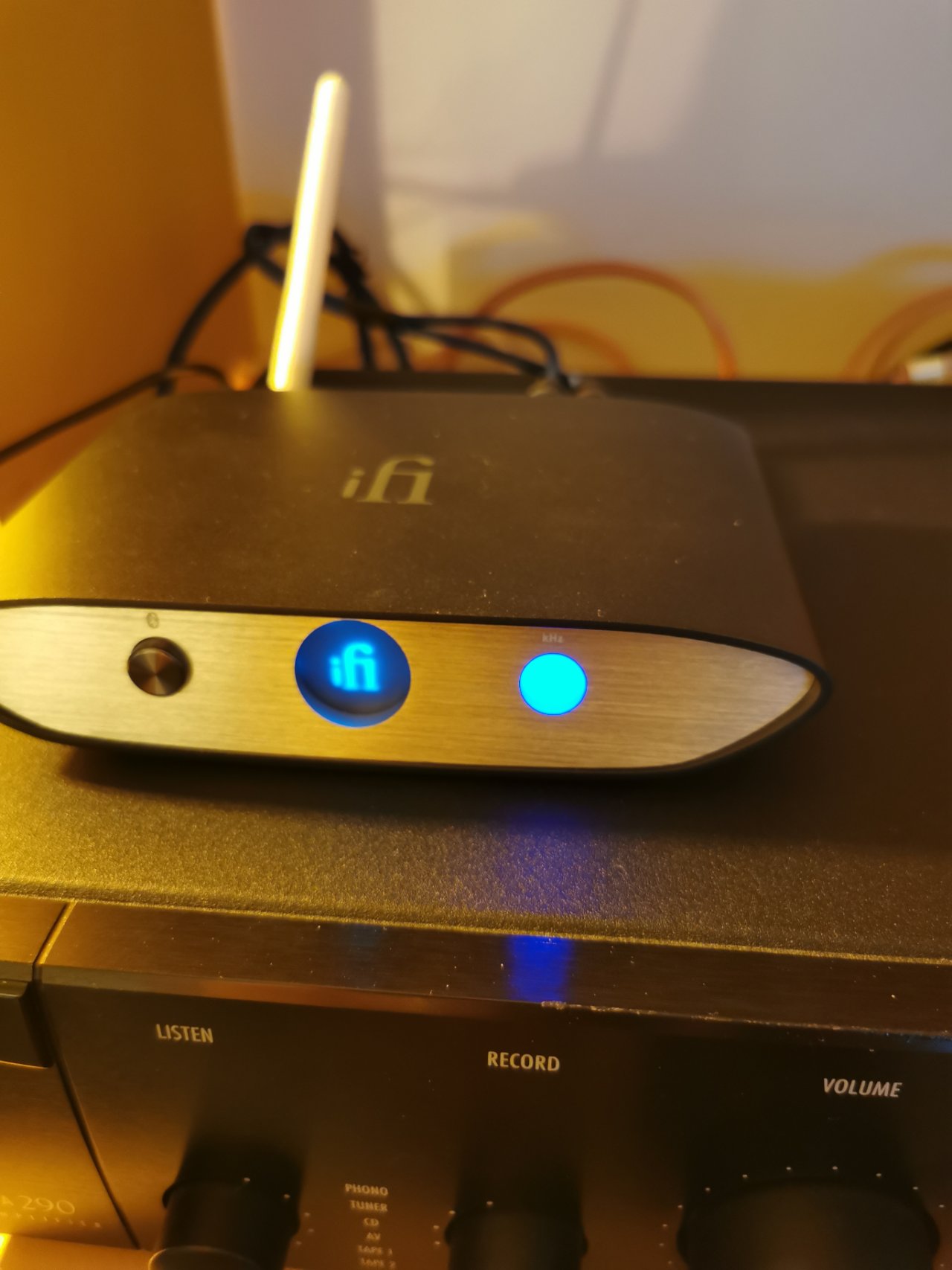

Bonsoir à tous ;)
J ai acheté un dac récepteur Ifi Zen Blue bluetooth que je branche avec les entrées rca de mes amplis.
Ce récepteur remplace un excellent dac Audioengine B1, qui transmettait mon deezer en très bonne qualité. ( 320 kps. Deezer premium) mais cela reste un format mp3.
Je me suis donc dit, je vais passer en qualité Hifi +: pourquoi ne pas tester un bon fichier flac ?

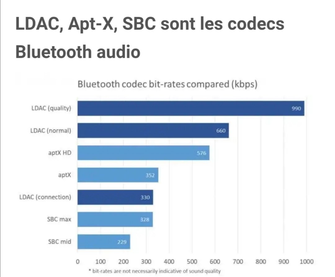

Donc ce récepteur propose, des codecs de bluetooth de haute volée: je ne parle pas ici du sbc.. Mais du aptx hd, ldac, Hwa...
Ces codecs proposent les spécificités suivantes ( voir tableau)
( source. Phone Android)
Pour ma part j ecoutais donc en aptx simple avec mon huawei p30 pro, puis j ai decouvert qu en mode developpeur, le huawei permet de selectionner un meilleur codec sur le dac ifi zen blue qui s allume d une couleur differente suivant le codec choisi.
En mode par défaut, le dac s allumait en bleu: donc en simple codec aptx.. J avais un peu les b.... :gne:

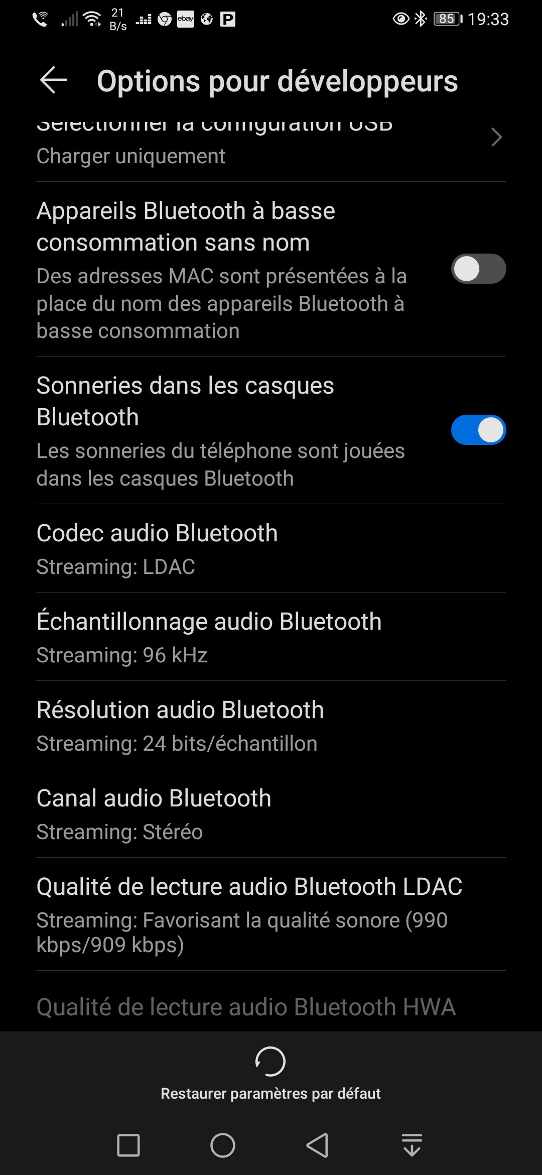

J ai donc fait les modifs suivantes sous Android dans le smartphone:
Parametres.. Allez à la fin du menu deroulant : appuyez sur l ID du tel 7 fois... Mode developpeur activé.

J ai touché donc à l échantillonnage aussi pour voir.

A partir de là, au choix, on selectionne le codec qui semble le plus approprié. Pour ma part, je me mets en hwac ( format huawei mais codec libre) qui correspond à la qualité Ldac de chez sony
Et bien je ne suis pas décu. Je suis passé un niveau au dessus. J ai téléchargé un fichier flac donc non compressé ( Hôtel California) et j ai ressenti la difference

Merci pour l'astuce du réglage en mode "développeur" !!
Ceci est valable aussi sur les Samsung donc (A51 dans mon cas).

C'est il me semble possible sur tout les téléphones Android.
