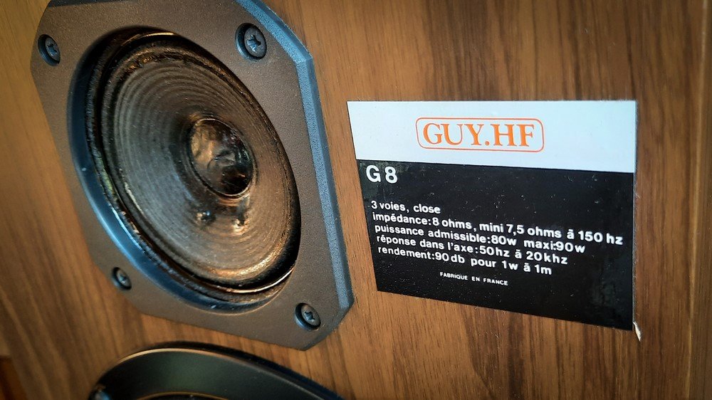

Voici une paire d'enceintes GUY HF, modèle G8, datant entre fin des années 80 et milieu des années 90, fabriquées en France à Bourbon-Lancy (71).
Ma quatrième paire de GUY HF, acquise aujourd'hui auprès de personnes qui les avaient achetées neuves.

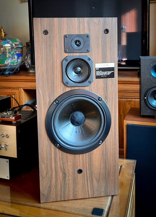

Ce sont des enceintes closes, 3 voies

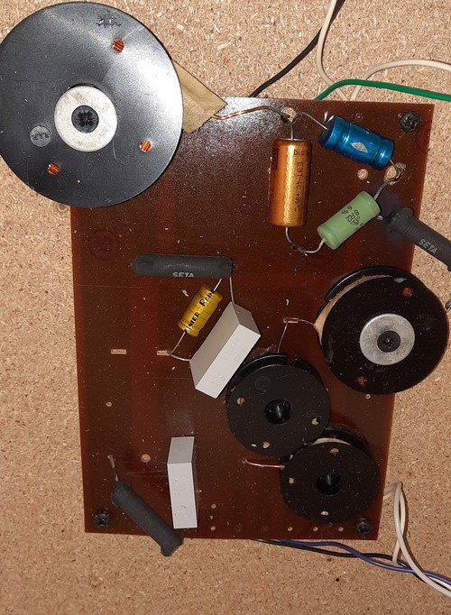

Le filtre est assez "light" avec des selfs de fils assez fin, mais il y a pire. Comme souvent sur les enceintes grand public de l'époque on trouve des vis au centre des selfs. Ce n'est pas "correct" en théorie, pour des questions de magnétisme, mais j'aimerais bien connaître l'impact réel d'une vis. Vous auriez un avis ?

Comme vous avez remarqué sur les photos du filtre, les câbles électriques sont de petits diamètre. Je pense que ce n'est pas un problème étant donné la faible longueur des câbles dans l'enceinte (la résistance des câbles étant proportionnelle à leur longueur à section égale, mais je suis intéressé par d'autres avis svp). Pour moi la question du bornier est plus problématique car ça a pu inciter des acheteurs à utiliser des câbles fins pour raccorder les enceintes à l'ampli, et là ça devient problématique assez rapidement avec la longueur...
