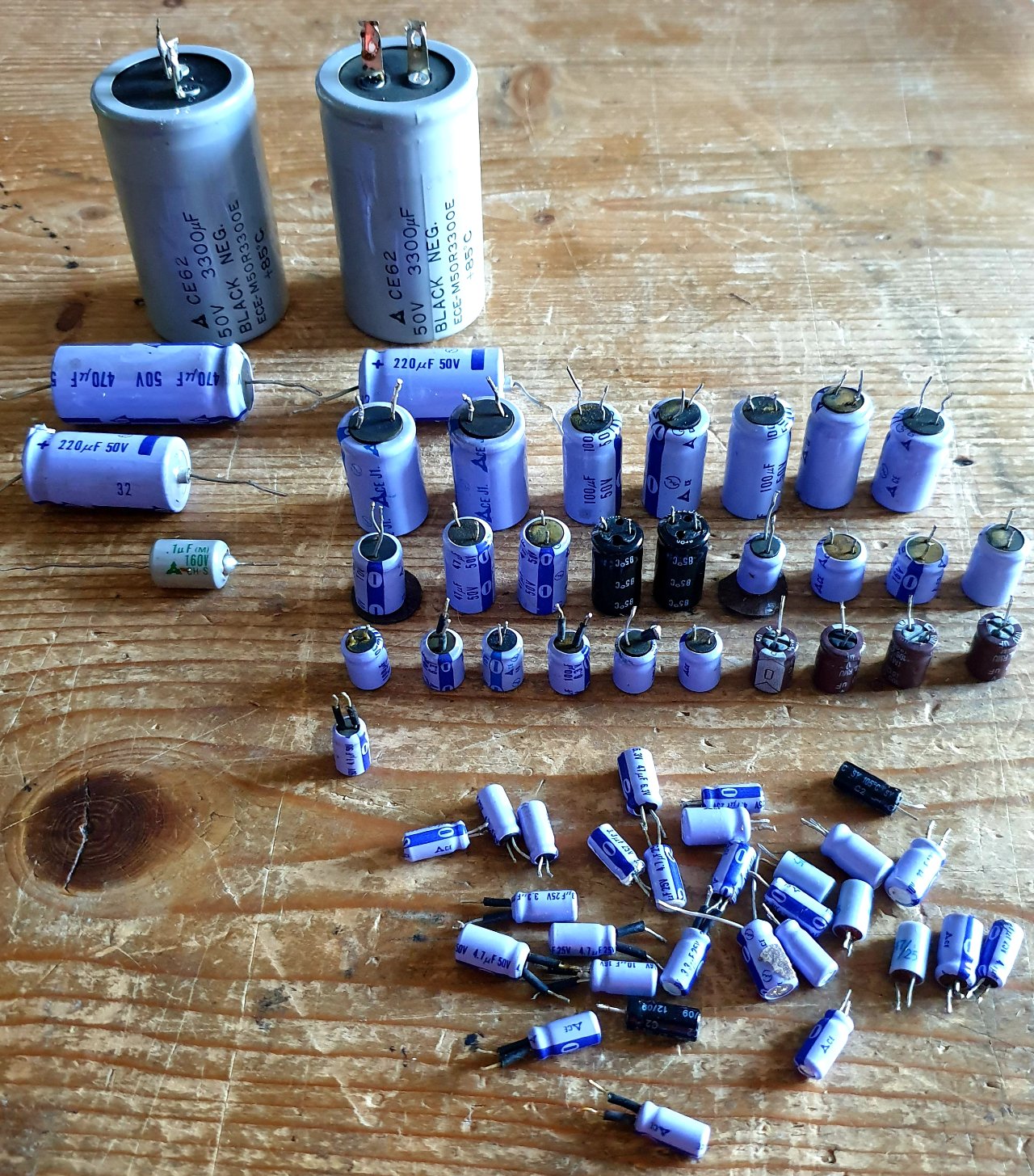

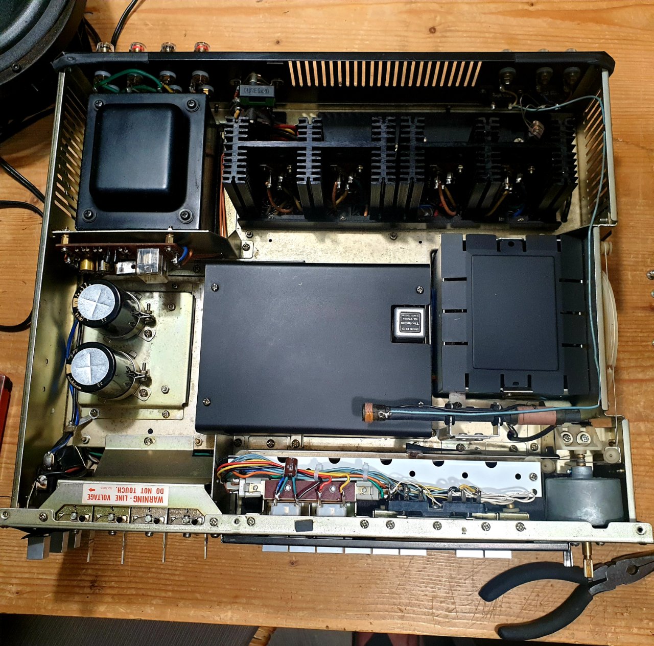

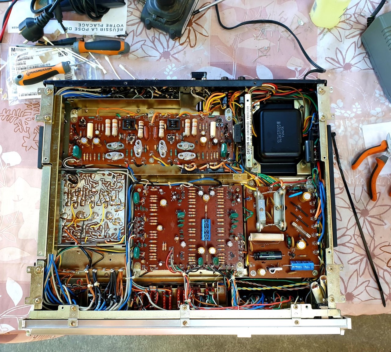

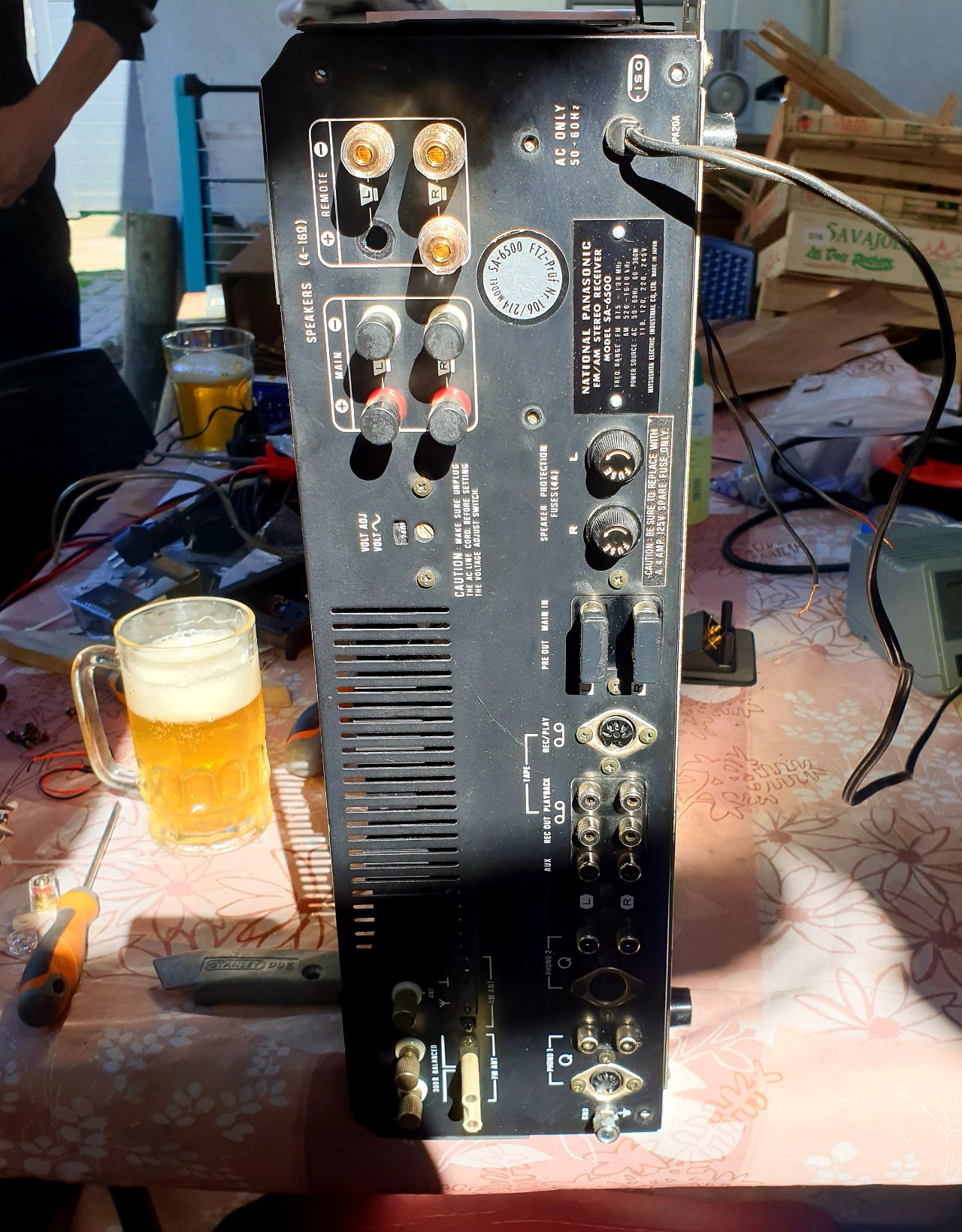

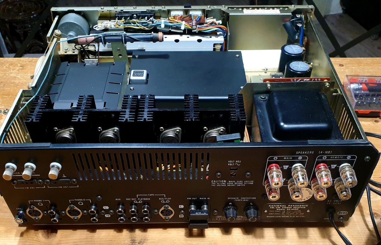

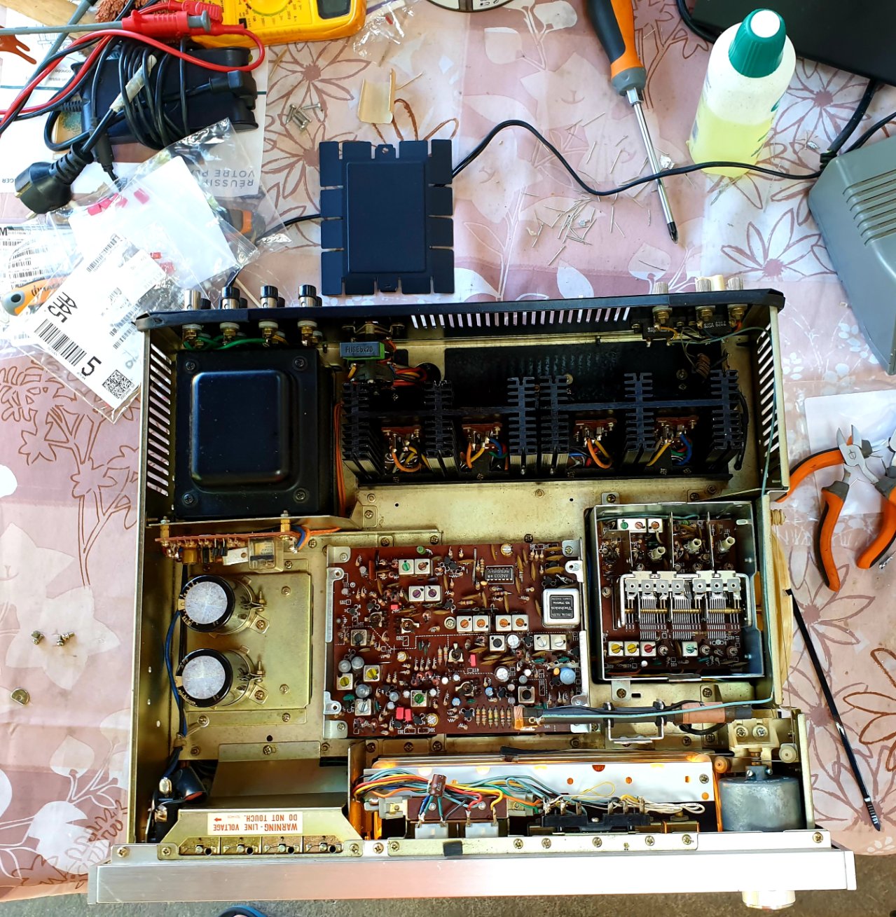

J'ai entrepris de le recaper totalement, car il présentait un dysfonctionnement. Le relais de sécurité se déclenchait au bout de quelques heures de fonctionnement et une voie devenait inaudible.
Un conseil, si vous vous lancez dans le recapage de cet ampli, prenez une grosse respiration, car c'est une bonne galère.
62 condensateurs, mais là repartis au dessus, en dessous des platines, sur les côtés, dans tous les coins! :pt1cable: :mur:
Remplacés par du Nichicon KG pour les condos d'alimentation, Nichicon Fine Gold, Nichicon Audio, Elna Silmic II, Wima 5%, Vishay et Sprague pour les 3 Axiaux).
Afin de ne pas perdre patience, j'ai désoudé toutes les platines afin d'intervenir de manière plus... détendu.
Voici le résultat du recapage :
et avec les capots de protection remontés:
En suivant, remplacement des borniers, ceux d'origine ne permettant pas le branchement de câbles de grosse section ou de fiches bananes.
J'en profite pour nettoyer la face arrière :yes!:

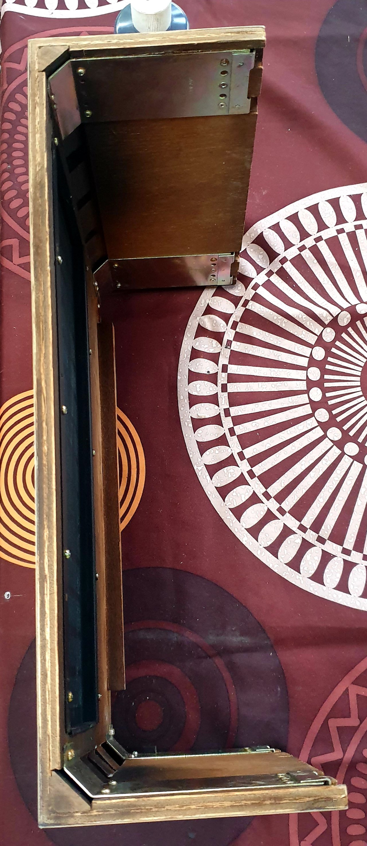

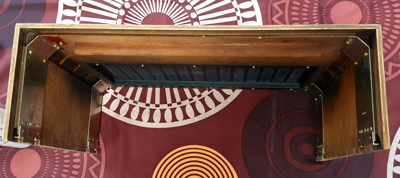

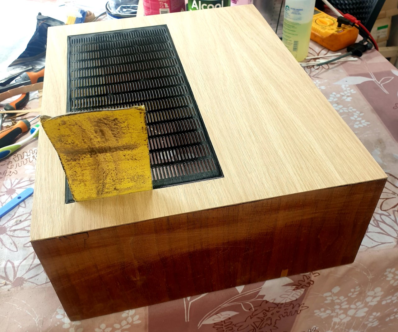

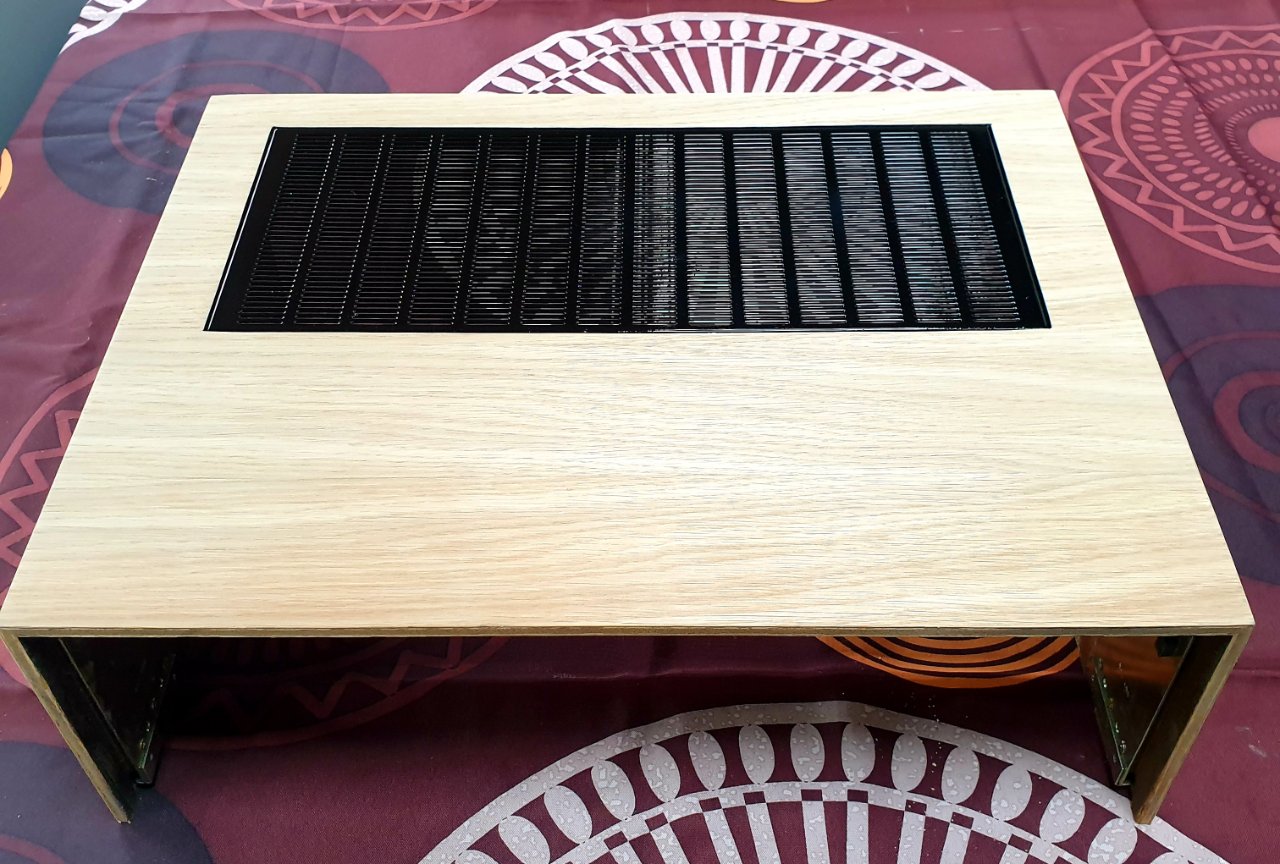

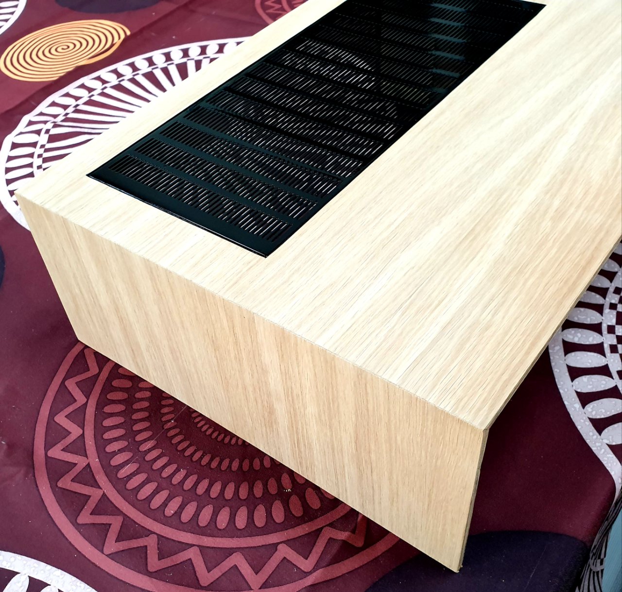

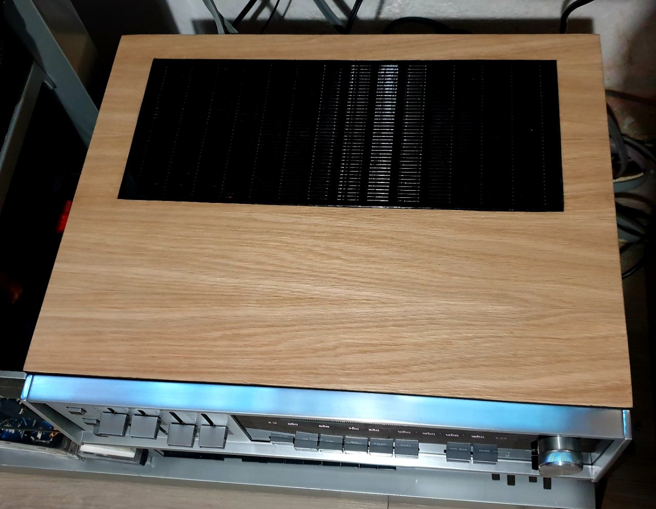

Pour poursuivre, je passe à la réfection du capot qui présente des marques importantes, voir des manques de plaquage.
Alors c'est parti avec un plaquage chêne;
J'ai pas détaillé les étapes, car déjà fait dans d'autres posts ;)
La grille du capot est fixé par des vis, collé et tenue par des entretoises en bois également collés.
Alors démontage impossible!
Donc ponçage monté et peinture monté aussi, donc il a fallut bien masquer le placage juste posé!
Puis j'ai peint les bords avant et arrière en noir (pas encore visible sur les photos).

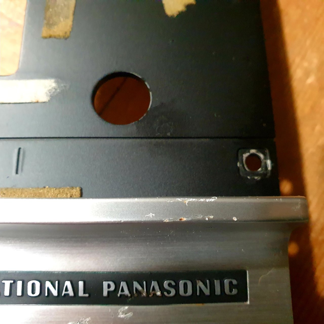

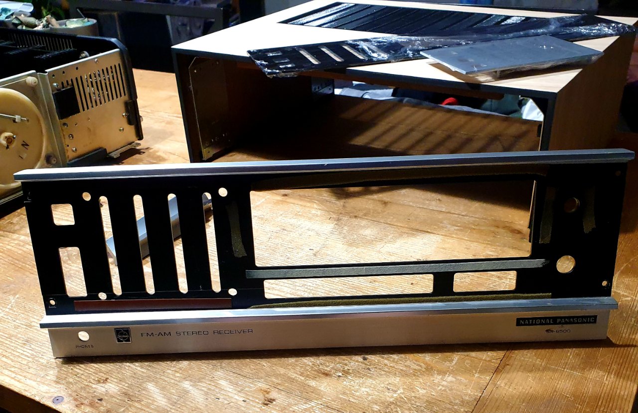

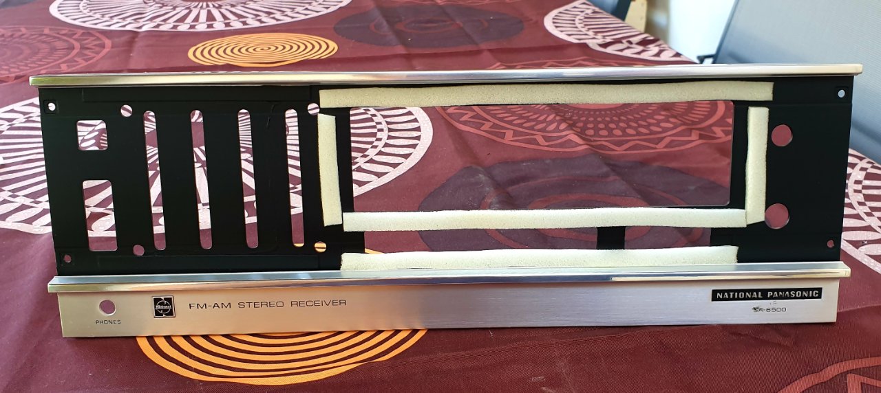

Enfin, réfection de la façade qui présente de nombreux coups.
Les mousses isolant la facade et le plexi seront également remplacées.
Modifié en dernier par tophleur le sam. 23 mai 2020 22:38, modifié 1 fois.

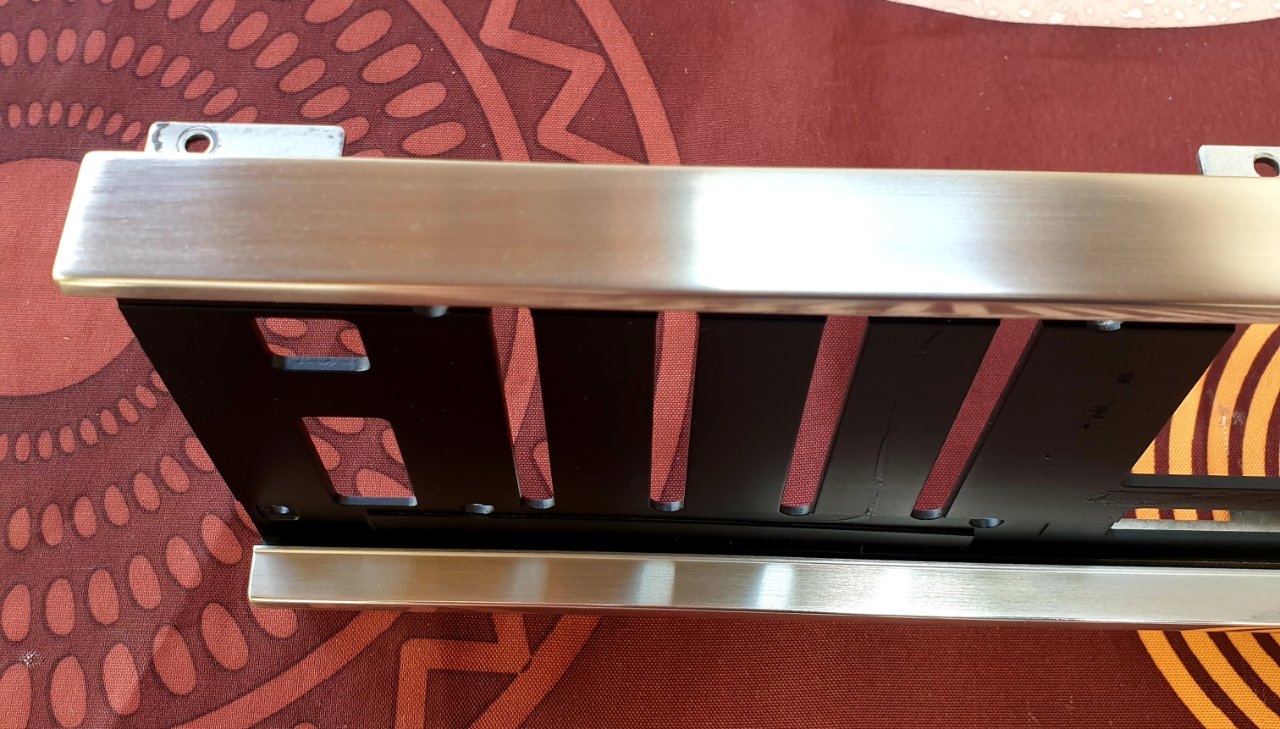

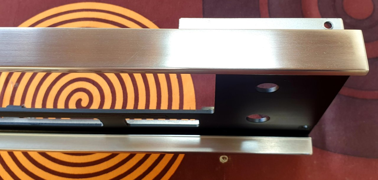

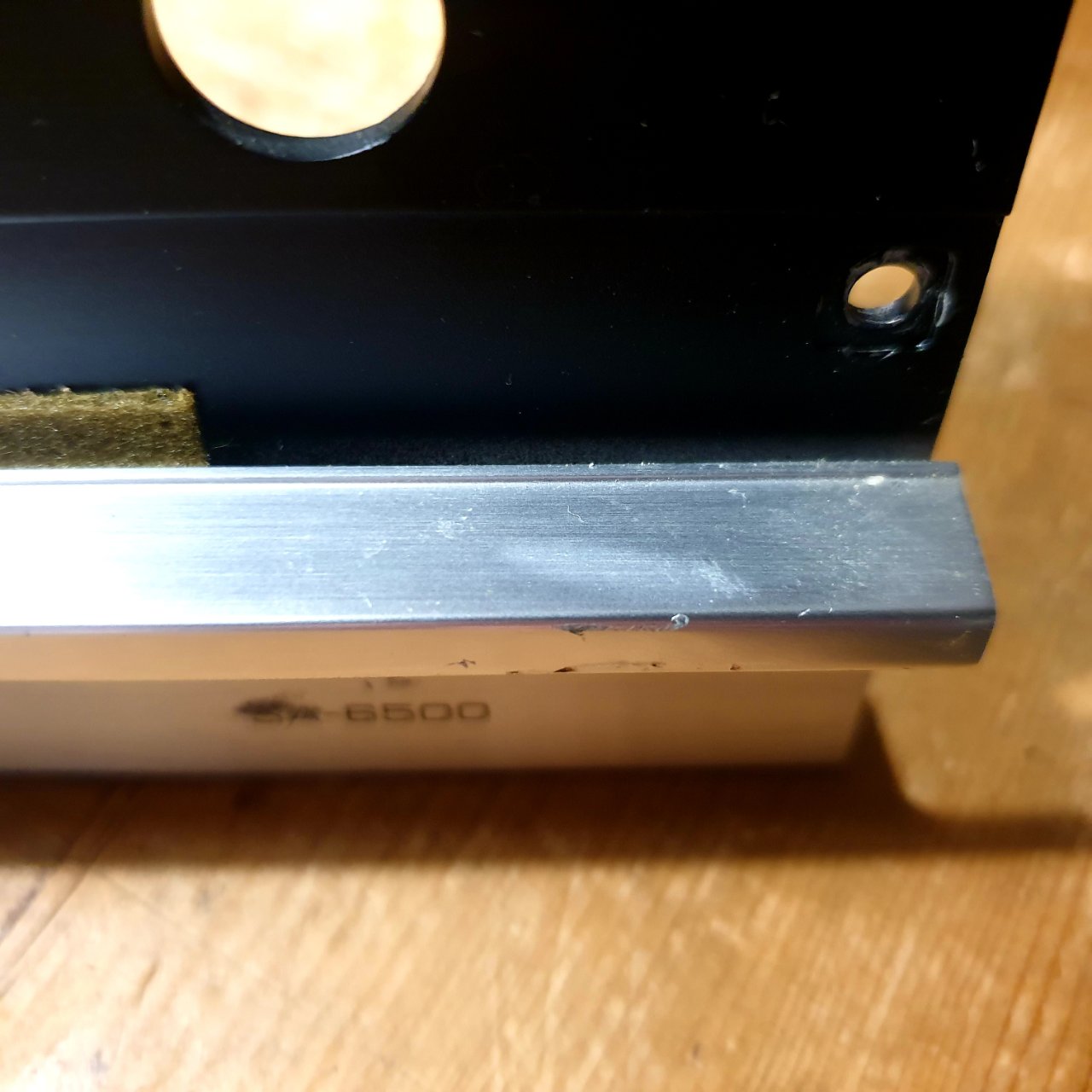

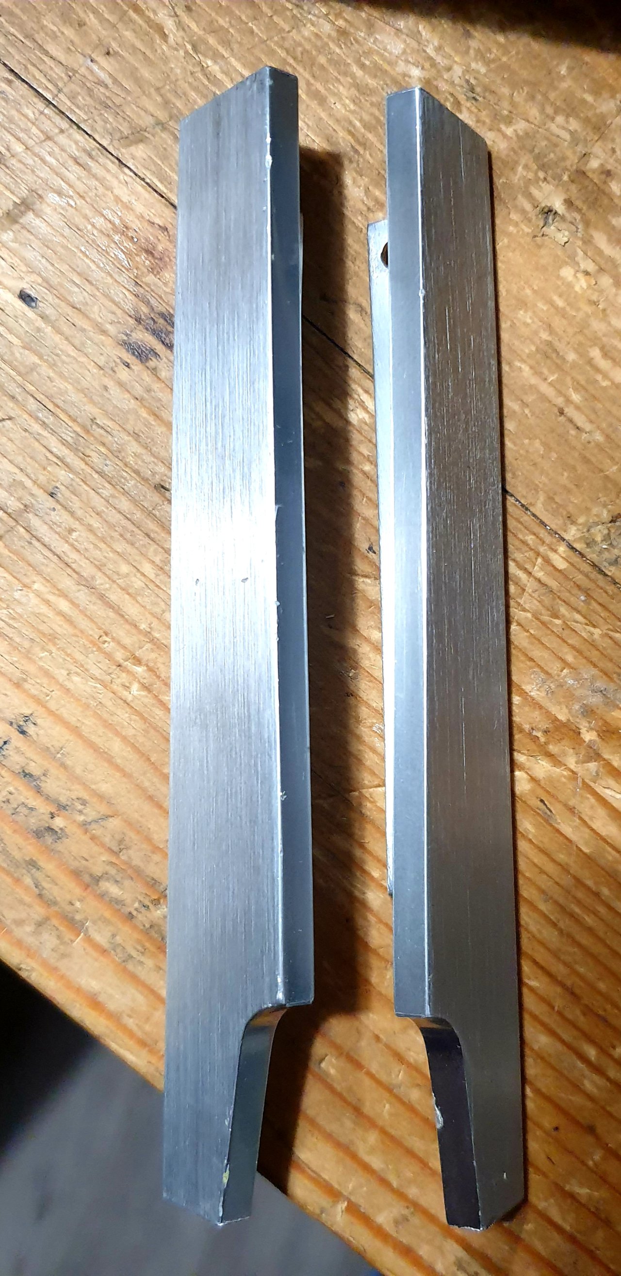

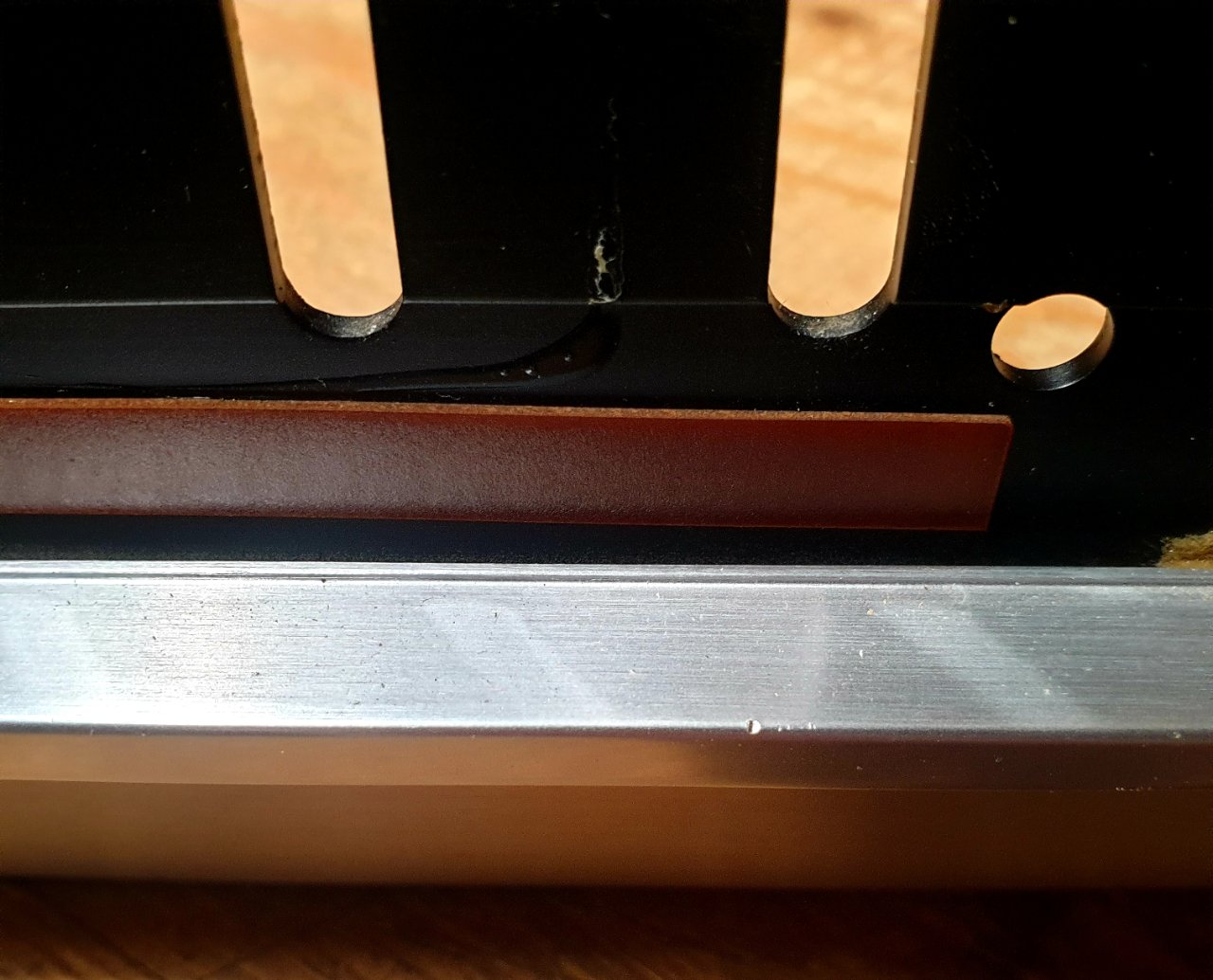

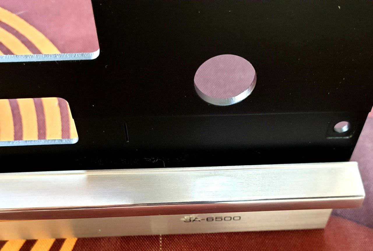

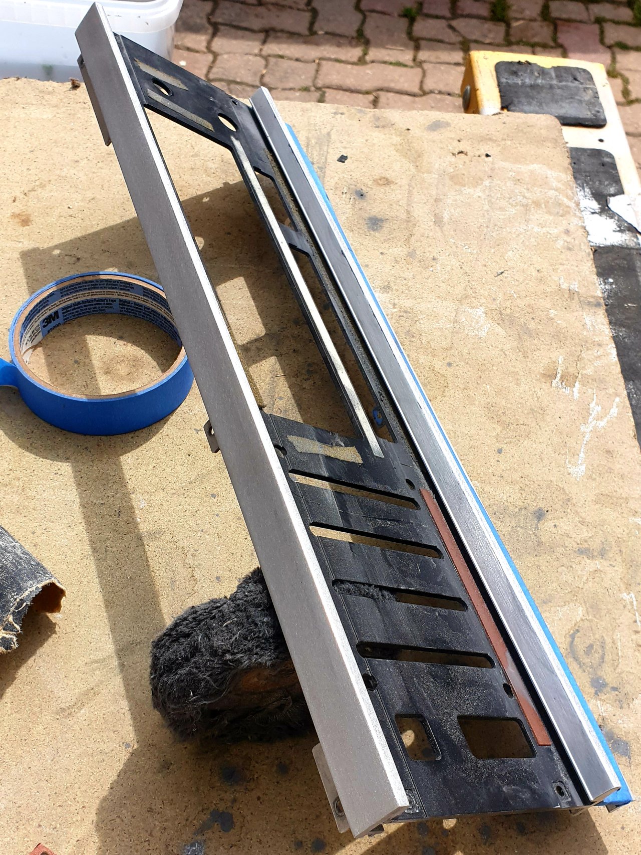

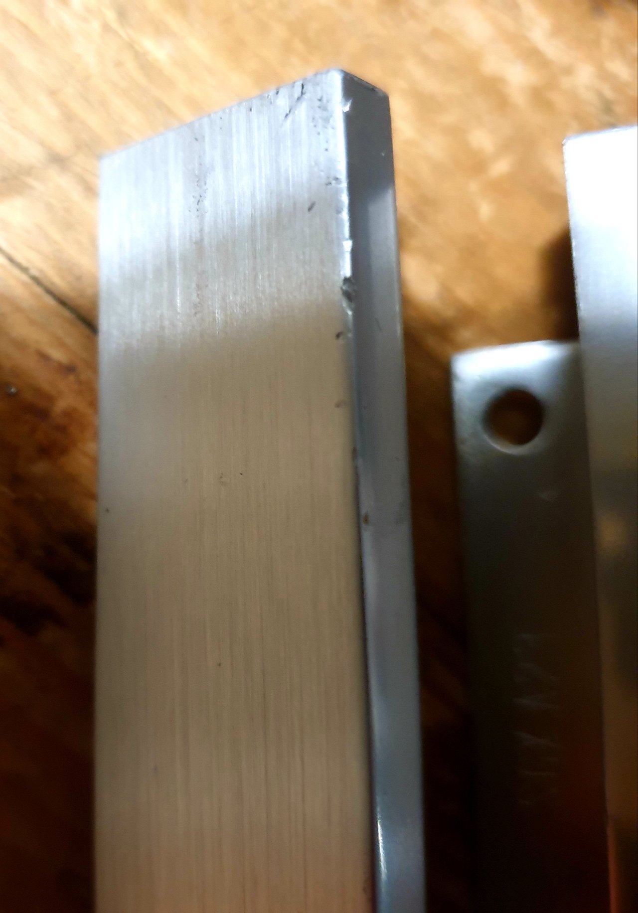

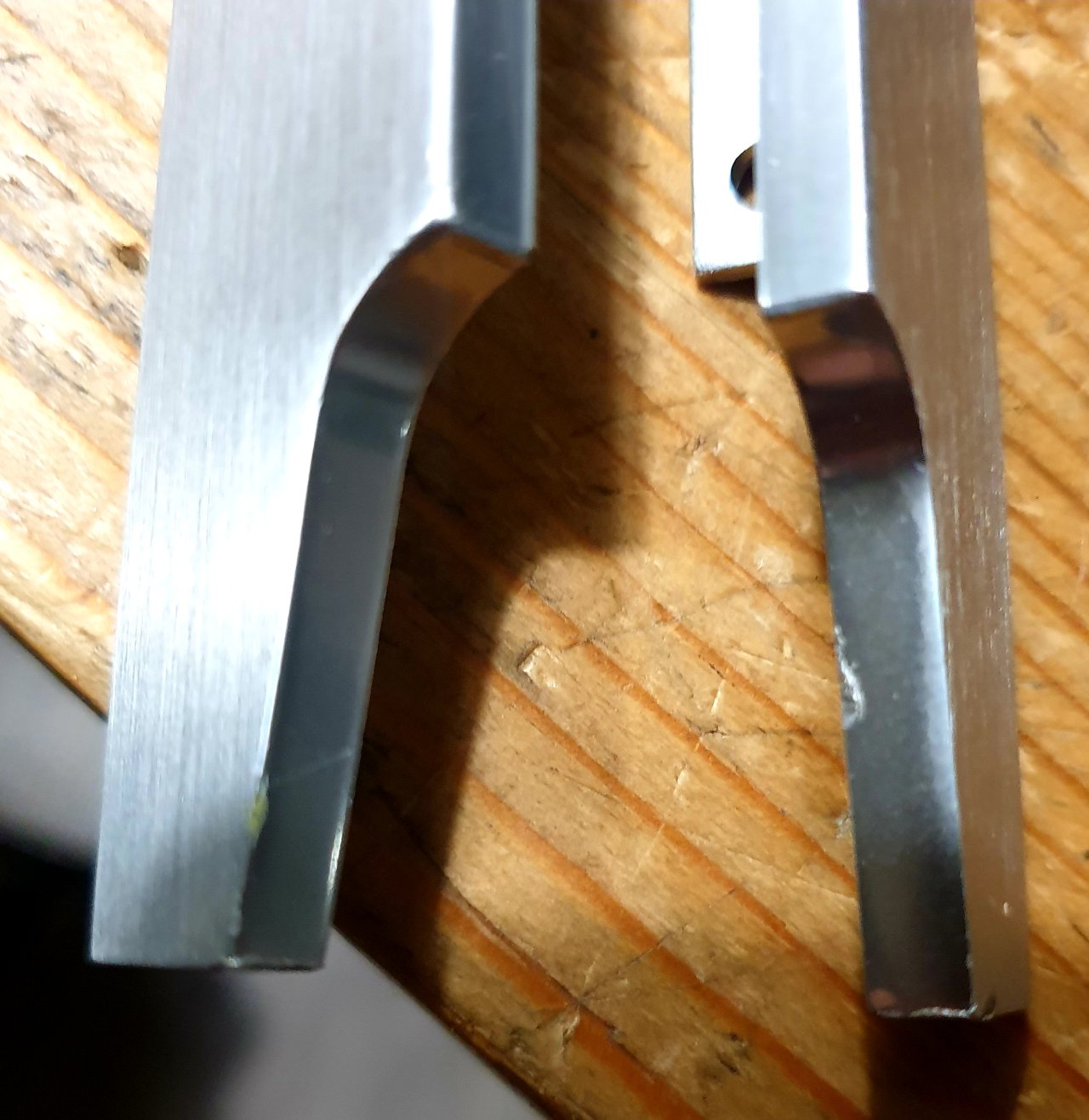

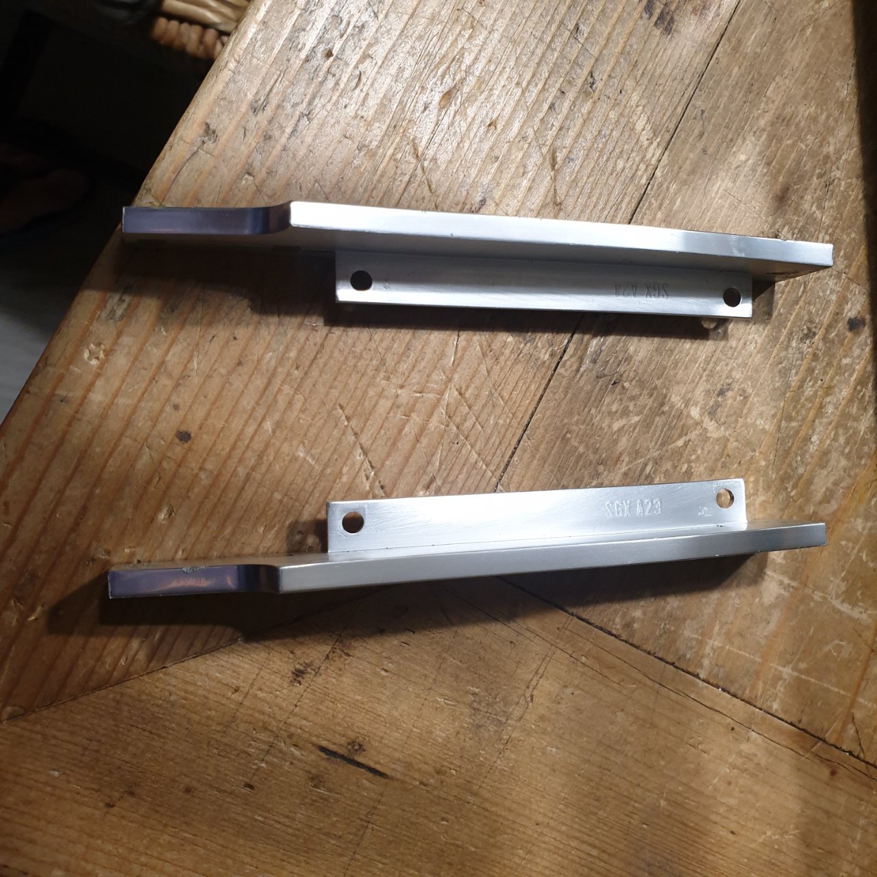

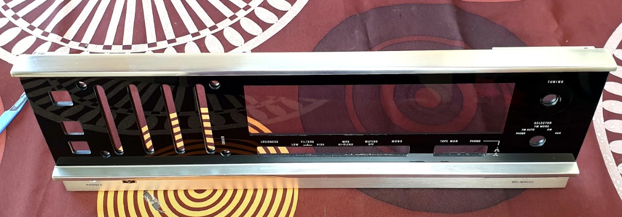

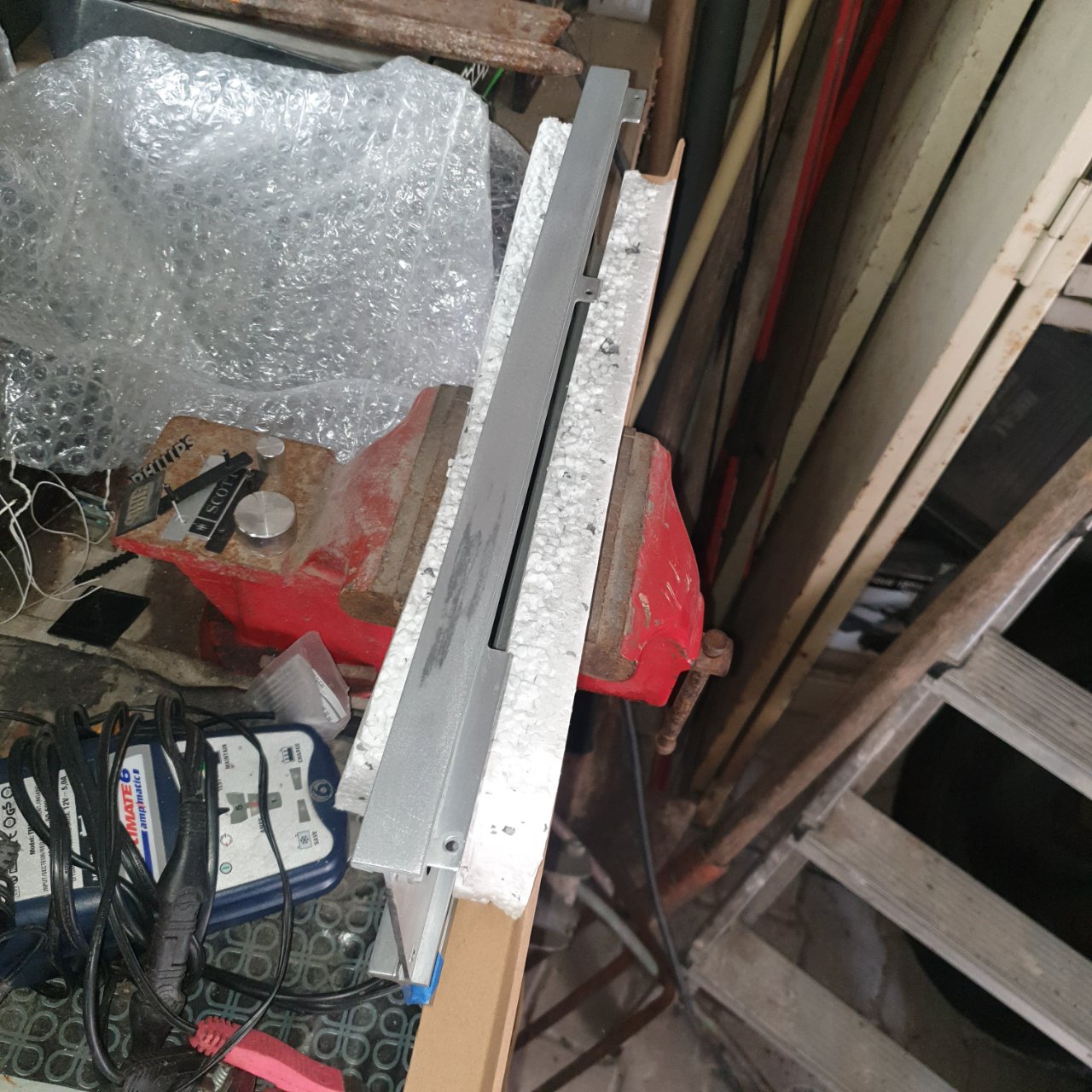

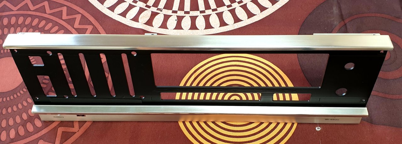

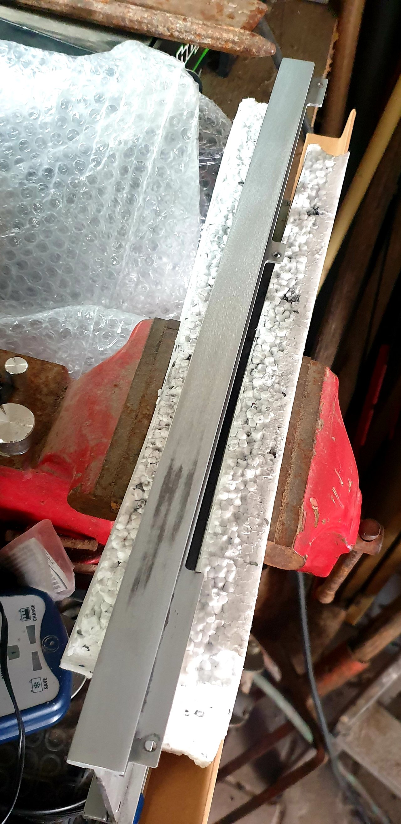

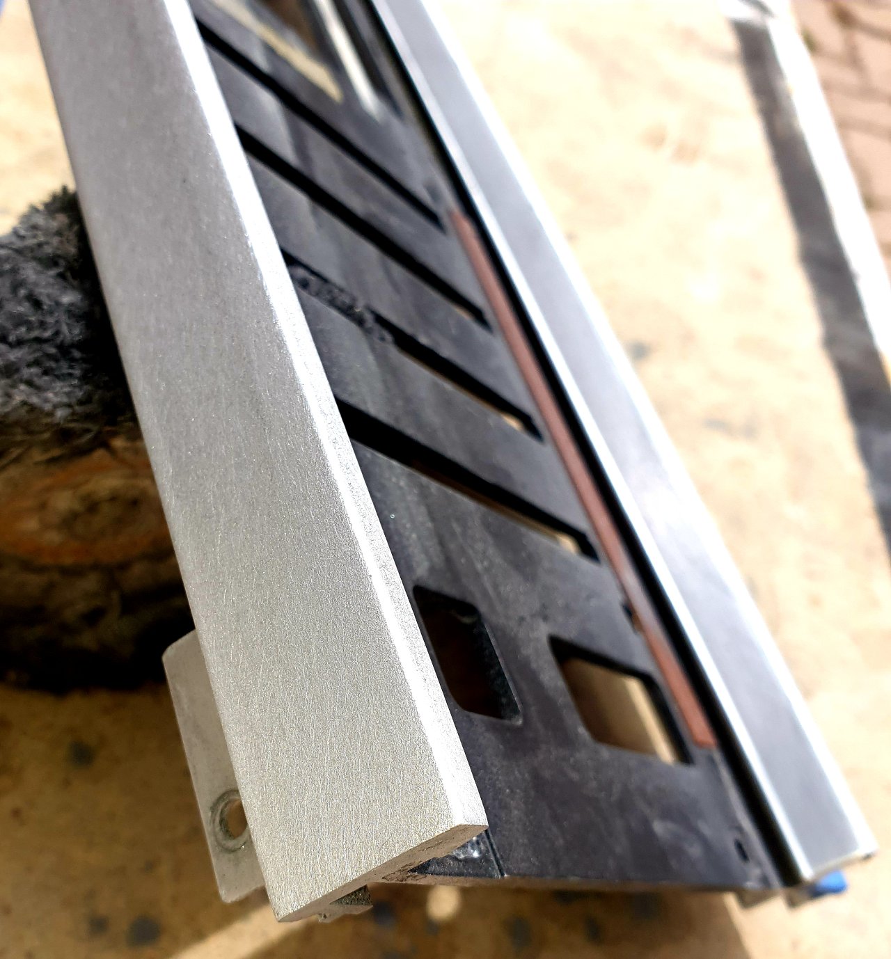

Tout d'abord démontage des éléments amovible de la façade

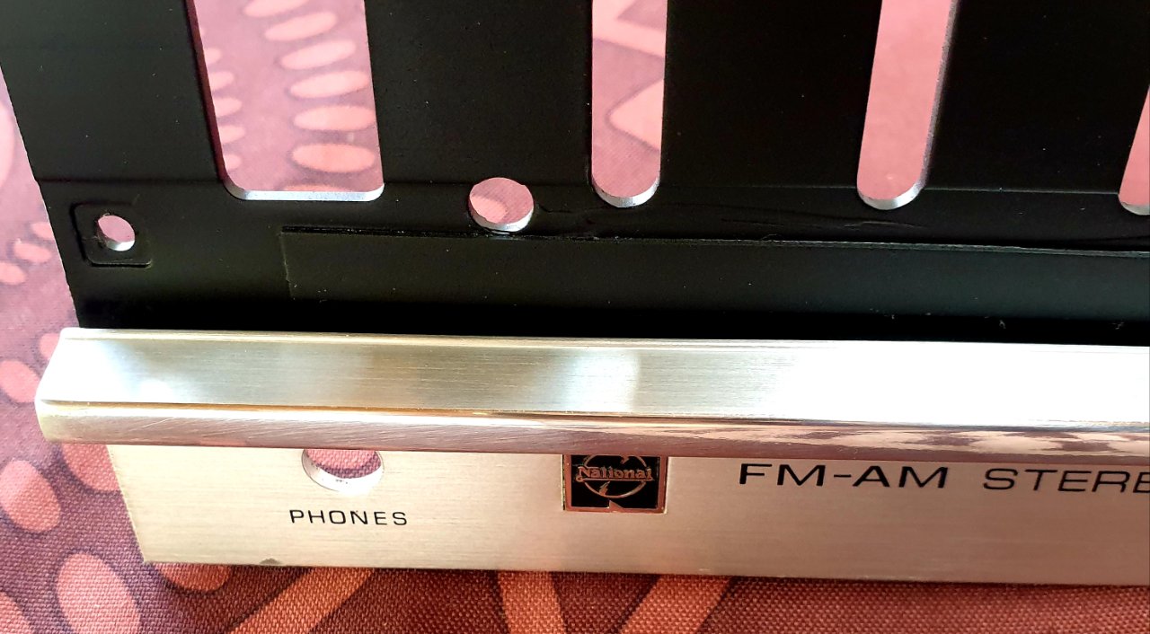

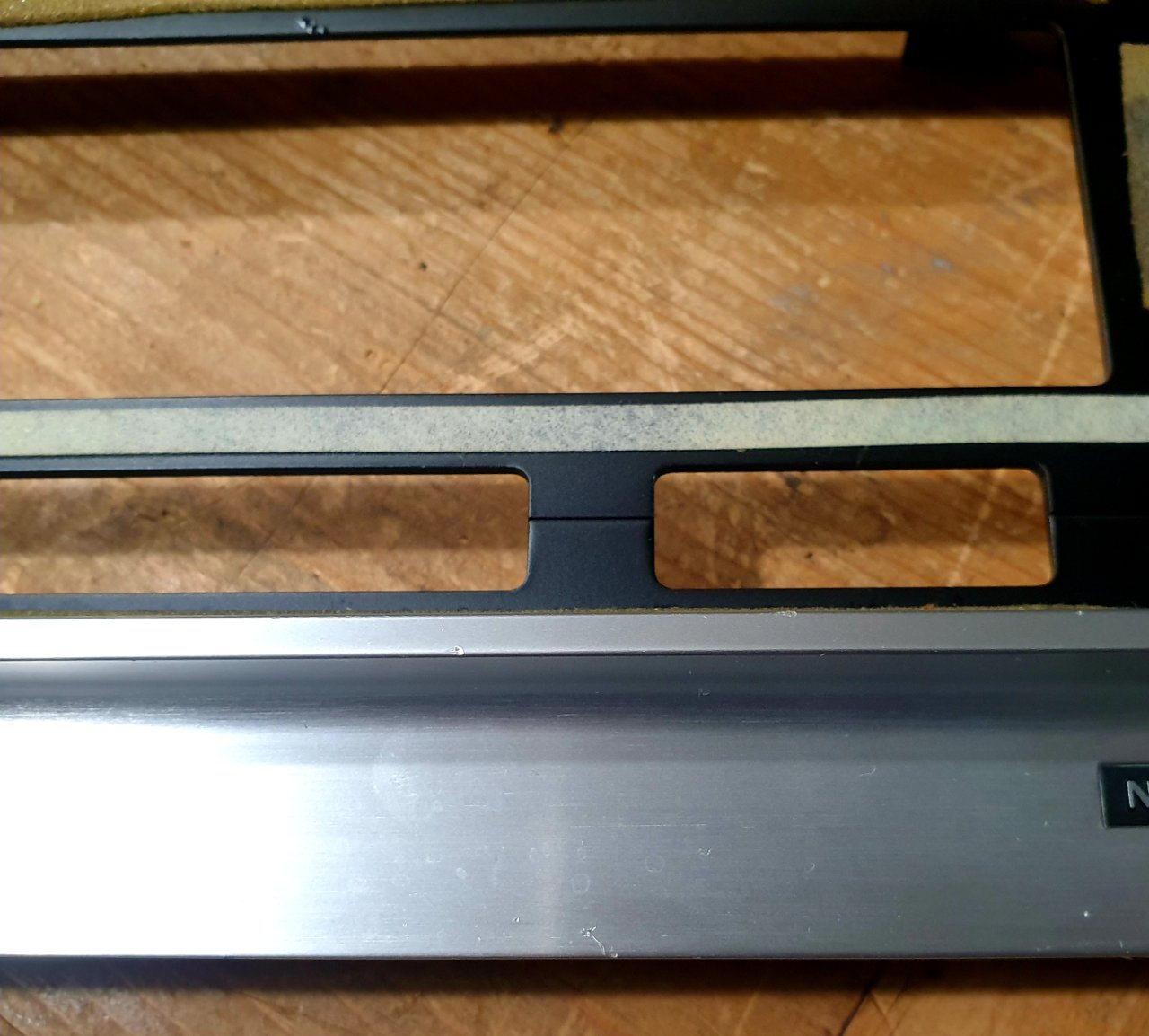

S'en suit une longue, longue session de ponçage de l'aluminium et de polissage....
Il aura fallut poncer jusqu'à atteindre la base de l'aluminium.
Pour le papier à poncer j'ai utilisé:
Papier Grain 120
Ppaier Grain 180
Papier à l'eau 400
Papier à l'eau 800
Papier à l'eau 1000
Kit polissage composé d'1 disque en feutre ø 85 x 15 mm utilisé avec 1 pâte à polir brune micro-abrasive 50gr et 1 disque en coton souple ø 85 x 10 mm avec 1 pâte à polir bleue à effet miroir 50 gr

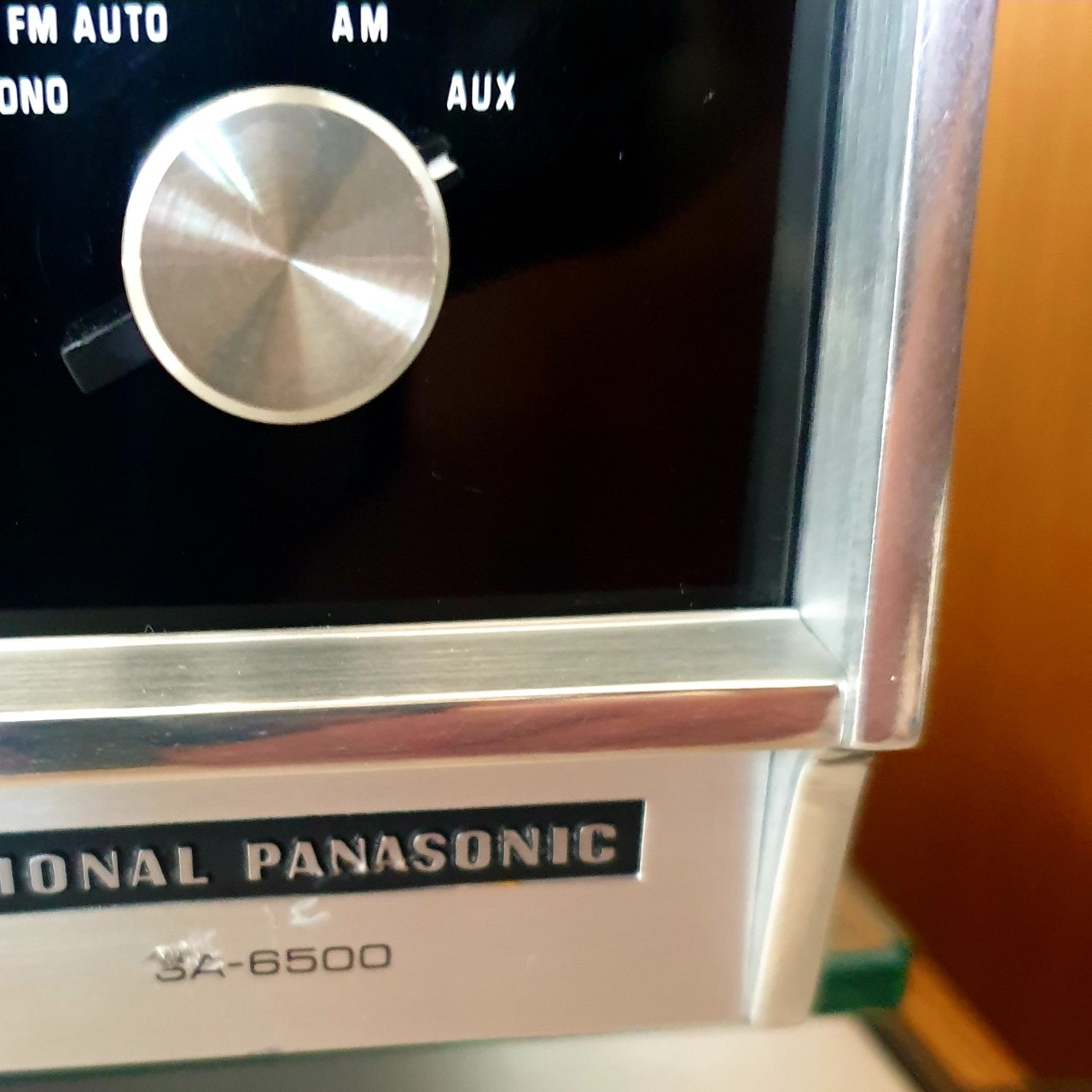

Je suis plutôt satisfait du résultat;
Polissage check :genial:
35fin poli.jpg (136.88 Kio) Vu 20339 fois
Je n'ai pas touché au bas de la façade, car sinon j'étais obligé de supprimer les sérigraphies.

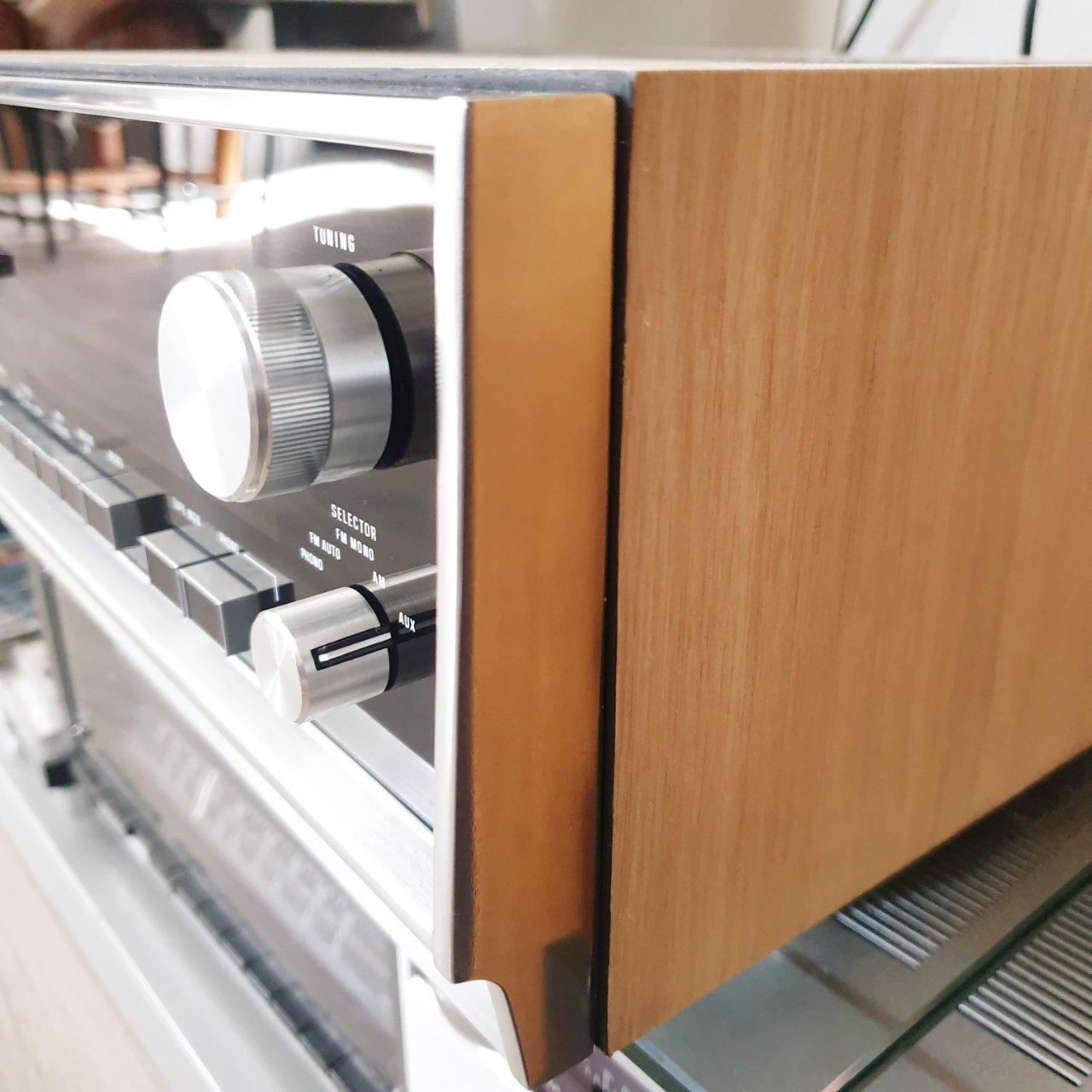

Résultat final, talaaaaa!

Comme déjà expliqué dans d'autres posts, j'utilise deux types de plaquage.
Soit utilisation d'un plaquage à coller, soit du plaquage pré-encollé.
J'ai quelques plaques de différentes essences à coller, que j'utilise pour des petites pièces, type platines vinyles, petites enceintes, borniers etc.
Pour les chantiers plus importants je commande mon plaquage chez Nordlinger (mais il y a beaucoup d'autres sites spécialisés).
J'utilise régulièrement du plaquage pré-encollé, car la pose est beaucoup plus rapide!
La pose reste au ressenti de chacun, même si lorsque le plaquage est livré, il y a un petit mode d'emploi.
Lorsque l'on attaque un support plat, je commence pas centrer convenablement ma pièce de plaquage avec environ 2cm de marge tout autour, puis je plaque au fer à repasser en commençant par le centre.
Attention à ne pas trop appuyer avec le fer, car lorsque la colle fond, la pièce de plaquage peut glisser.
Pendant la pause, je regarde tout autour constamment et je ne laisse jamais le fer à repasser au même endroit, toujours en mouvement, pour ne pas brûler le plaquage.
Après le plus "difficile est de faire des jointures propres, voire invisible. Et là il n'y a pas de secret, c'est en faisant que l'on apprend, je n'utilise aucune technique particulière, sauf patience minutie et délicatesse. ;)
Dernier cas de pose qui diffère un peu, c'est lorsque il n'y a pas d’angle mais des arrondis. Là, j'humidifie allègrement le départ et la fin de l'arrondie, pour ne pas caser le plaquage et donner la forme finale, permettant aussi une pause sans "bulle d'air" sous le plaquage. Et toujours en mouvement!

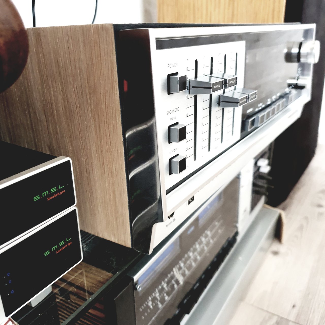

Quelques photos supplémentaires.
Tout d'abord, un petit avant/après:
Puis deux autres clichés pour finir:
L'ampli-tuner a fonctionné toute la soirée hier et à repris du service ce matin, sans aucun soucis!
