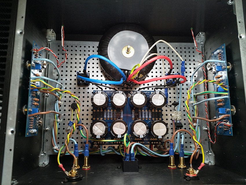

J'ai fini il y a quelques semaines maintenant, la fabrication d'un F5 de FirstWatt de Nelson Pass.
Je suis un ignorant total en électronique, alors je m'étais fait la main auparavant avec un ACA toujours de FirstWatt.
Pas de doute c'est un excellent ampli, notamment à bas niveau sonore ce qui est très pratique lorsqu'on vit en appartement.
Il me faut revoir mes enceintes maintenant, mais c'est un projet que j'avais déjà avant.
Si cela intéresse quelques uns, je peux donner la démarche que j'ai suivi et qui a été couronnées de succès dès la première mise sous tension.

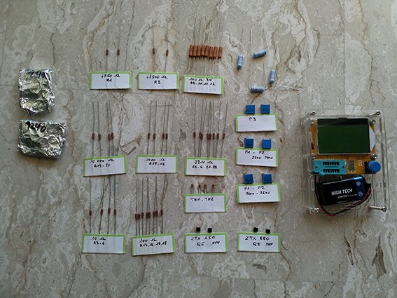

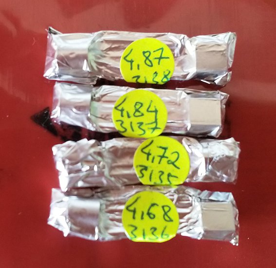

Je suis parti du kit proposé par le site DIY . On y obtient les cartes et les composants pour la partie amplificatrice à l'exception des diodes et de leur résistance ainsi que des Jfet qui doivent être appairés et que Toshiba ne produit plus. Là il faut éviter les fabrications chinoises actuelles et chercher dans les stocks existants de vendeurs fiables. Les forums à cet égard sont très utile pour obtenir des adresses et le site a obtenu d'un fabricant des re-fabrications de qualité, mais les périodes de ruptures peuvent être très longues.
Il faut y ajouter bien sur une alimentation. Le site propose des cartes très génériques ainsi qu'une liste des composants mais pas les composants eux-mêmes puisqu'ils dépendent du choix que l'on fera pour l'alimentation.

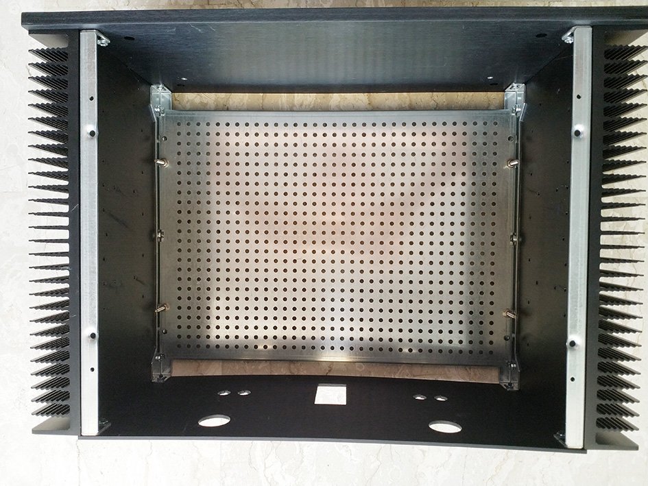

Ils suggèrent également un boitier générique qui peut être utilisé pour quasiment tous les ampli FW. Mais pour nous Européens, ils ne le livrent pas, leur fournisseur étant en Italie, il faut le commander directement chez ce dernier.
J'ai donc passé quelques mois à lire les forums sur le sujet, accumulé les renseignements, fait un choix pour l'alimentation et chercher les composants adequat.
L'ensemble revient à peu près à 800€, c'est un ampli classe A de 25W qui ne possèdent aucun condensateur dans sa partie amplificatrice, gage de longue durée.
La philosophie étant qu'il ne sert à rien d'avoir 200Watts si le premier n'est pas excellent avec un schéma le plus simple possible.
On y associe de préférence des enceintes de très bon rendement afin de profiter de son excellence à bas niveau sonore.
Je me propose donc de fournir toute cette recherche à ceux qui sont intéressés et ainsi que la façon dont j'ai procédé.

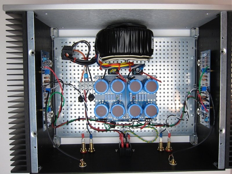

Un aperçu de quelque composants testés à réception Jfet reçus appairés Construction en cours Façade personnalisée

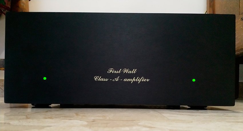

Quand à la façade, sobre et classe
JL

Il doit être difficile de faire plus simple !!!!
Dans tous les cas , c'est aéré !!!!
