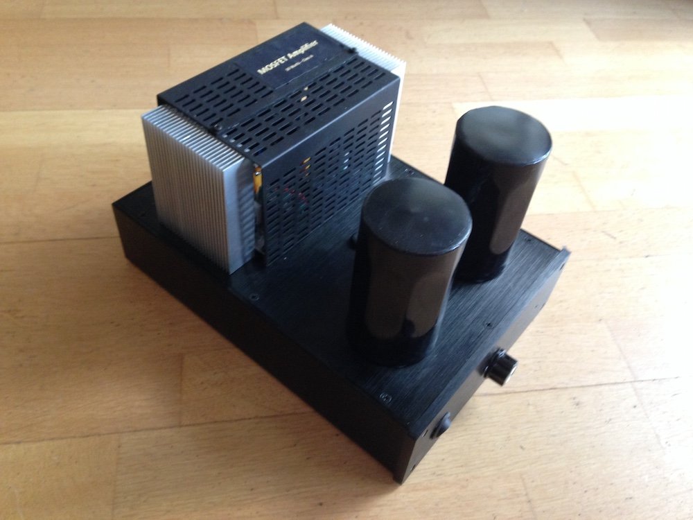

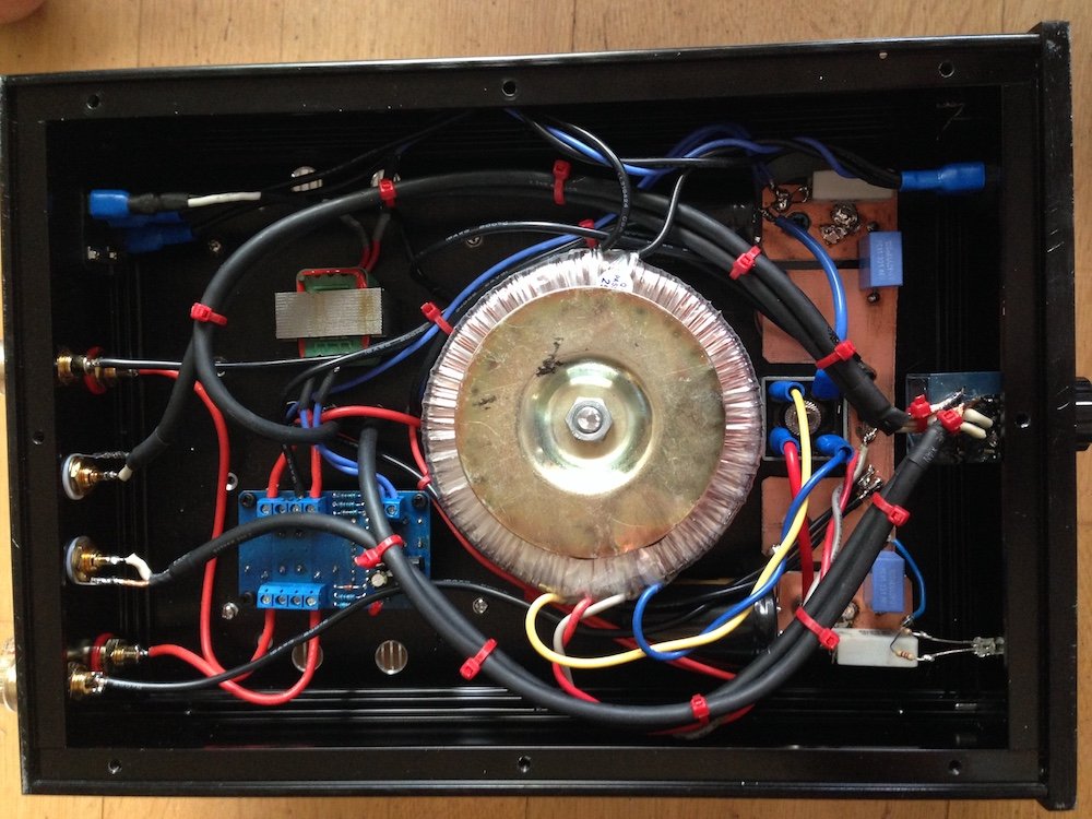

Bonjour les ami(e)s du forum :hello: ,
J'ai récemment fait une petite trouvaille que voici sur laquelle je souhaitais attirer l'attention des adeptes de l'électronique et du fer à souder (ce qui n'est pas mon cas).
C'est un ampli à base de transistors MOSFET d'une puissance d'environ 30 watts, dont les premiers watts (combien ???) en pure classe A. Il est modeste de par sa taille et son poids, mais réellement surprenant par ses prouesses. J'ai eu l'opportunité de l'avoir à l'essai quelques temps à la maison sur mon système, puis épaté par ses qualités, il y est resté. Son rendu est à la fois dynamique, il donne envie de pousser le son grandeur nature et toujours sans aucune agressivité, chaleureux comme du tube mais aussi très détaillé et fouillé quelque soit le niveau de volume. Bref une petite chose qui ne paie pas de mine mais qui devient vite très attachante :genial: !
Côté technique, vous aurez compris que je n'en maitrise pas la réalisation, mais je pense que la simplicité de son schéma et le peu de composants nécessaires en fait un candidat de choix pour celles et ceux qui souhaiteraient de confectionner un très bon petit ampli à budget modeste.
La personne qui l'a construit et l'a longtemps utilisé sur du haut rendement, style VOT (mais aussi avec succès sur des panneaux électro-acoustiques !), m'en à dit ceci :
"Ayant pour la première fois (une dizaine d'année) construit un ampli MOSFET de SELECTRONIC "le GRAND MOS" (une fortune) j'avais trouvé à l'écoute qu'il avait beaucoup de dynamique et douceur (c'était parfait).
Je me suis penché sur les constructions de Mr PLANTEFEVE et j'ai compris que ces ampli n'avaient pas besoin de beaucoup de composants entre l'entrée et la sortie donc simplicité et audiophile marche bien.
En voyant sur un site DIY (Chinois) ces cartes avec un schéma très similaire (avec des composants audio hdg, Dale en résistance, Mosfet version audio, Alps …..), j'ai donc rebranché le fer à soudé…..
A priori une grosse alimentation est bénéfique on doit être pas loin des 80000 uf, largement suffisant.
Le seul inconvénient est le réglage de l'offset en rapport de l'impédance d'entrée, il varie un peu (l'HIRAGA et bien d'autres font la même chose)"
