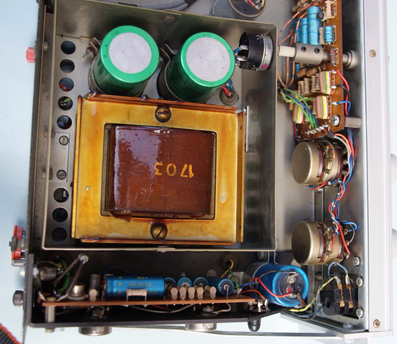

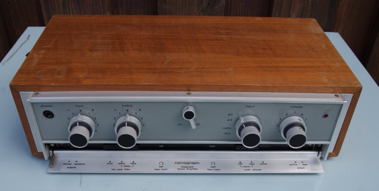

Présentation d'un petit amplificateur construit chez nos ennemis préférés et en parfait état , arrivé pour accompagner son ami magnéto à bandes 702H grâce à la grande générosité de l' un de nos membres éminents (c'est un K d'ailleurs ....et il joue peut être les pompiers en ce moment loin de chez nous ,Yosépaou...) :jap:
Un 2x20w produit à partir de 1969 pour la série 1 ,mais celui ci fait partie de la série 2 ,produit en 1973 ,que l'on a retrouvé jusqu'en 1976 sur les pubs d'époque .

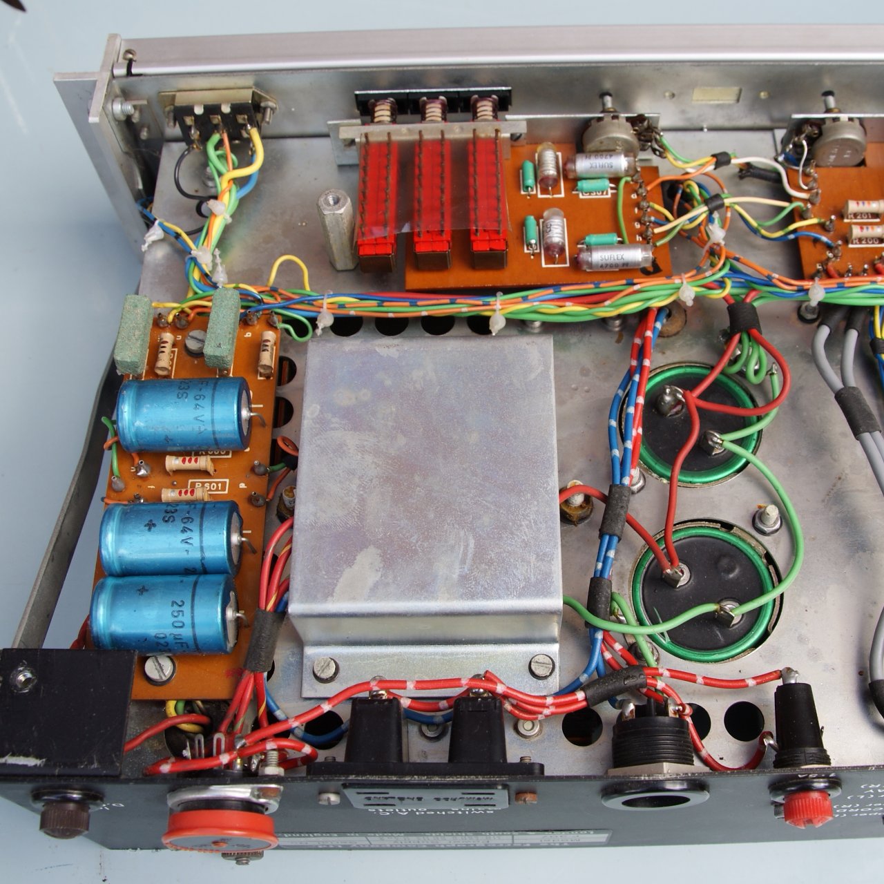

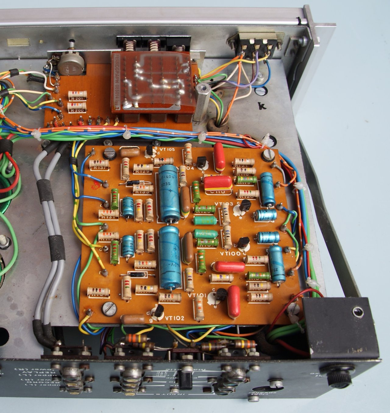

Quelques photos lors de son ouverture cet après midi avec Charles ,puis test de quelques condensateurs en suivant ,qui nous ont apportés quelques surprises qui seront à confirmer après quelques mises sous tensions de l'appareil .

Elles sont de quelles origines ces résistances , on croirait presque des condos céramique .....
C'est joli et aéré , mais le remplacement des chimiques à côté du transfo ne sera peut être pas simple !!

Pour l'avoir vu en live il est vraiment joli cet ampli, aussi bien dehors que dedans.
En effet c'est bien foutu, d'après le donateur c'était du HDG made in Angleterre.
Pour les condos à coté du transfo, t'inquiète le Tof, tu ne connais pas les ressources du binôme bordelais qui s'en occupe. :D :D

Il est vraiment très mignon, sobre et classe.

Le montage est super bien foutu et de qualité, facile à manœuvrer même pour les condos des cartes de puissance. Quant aux dits condos, malgré leur âge post demi siècle ils mettent minables leurs équivalents neufs à la mesure. On ne changera sans doute que les plus petits (5uF et moinssss comme ils disent ici) histoire de dire qu'on a laissé une petite empreinte historique et indélébile sur ce magnifique ampli. Reste plus qu'à faire les tests une fois rassasiés les tétons de la b..., oui elles en aura 2, toute en hauteur.
photos suivront .
Pour l'origine des résistances, je ne sais pas , mais elles sont nickel (pas l'origine, les résistances :).

J'aime beaucoup la façade très aéré !
Jolie bête bravo à vous.

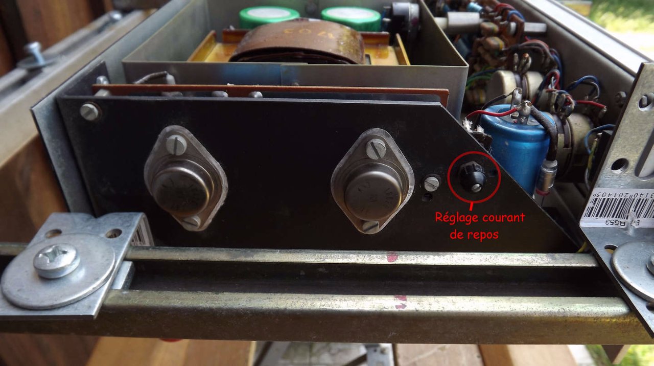

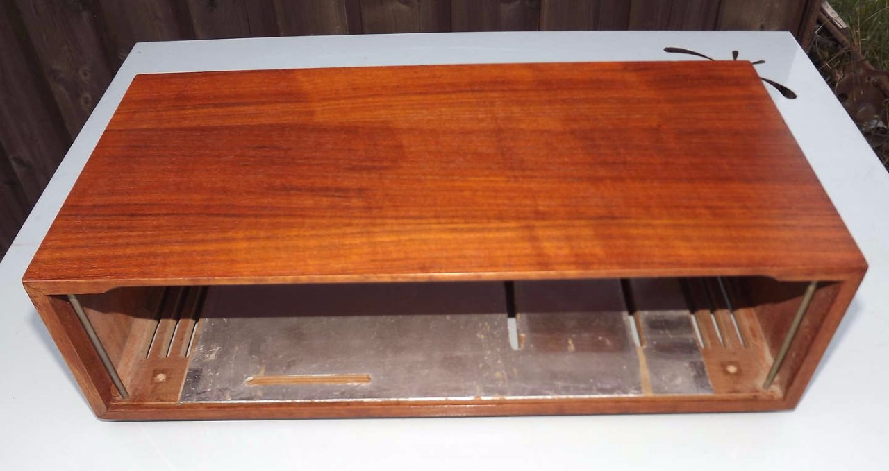

Bonjour ,quelques nouvelles du petiot ...... Son coffret à été rénové par Charles ,connexions contrôlées et cet après midi les premiers tests d'écoute qui semblent prometteurs .
Demain les réglages sur charge et mesures .
Un peu moins de tension que sur le plan 63v au lieu de 65v mais je n'ai que 228v au secteur pour 240 au sélecteur .
Quelques photos supplémentaires ci dessous ,l'enlèvement du capot transfo pour voir le redressement nous a un peu déçus ,en contrepartie le petit potar pour le bias avec son bouton nous a redonné le sourire .

La molette de réglage de la polarisation est une bonne idée.
