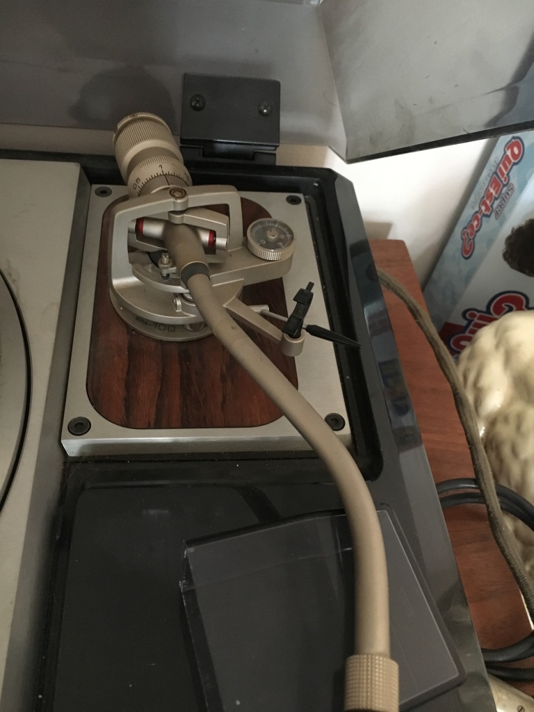

1 er point : le capot ! Il ne veut pas tenir ouvert, pourtant tout à l'air de bien fonctionner au niveau des clips arrière, une idée ?
2 ème point : le bras ! J'ai l'impression qu'il manque quelque chose pour le soulever, et éviter que le diamant ne frotte, je vois juste ?
3 eme point : mon père à eu la bonne idée (je ne sais pas pourquoi) de coller sur la platine des espèces de patins, une idée pourquoi ? ou comment les enlever sans laisser de traces ?
Tout en haut à gauche sur la photo on voit un truc collant aussi, c'est la trace du petit appareil AEC que l'on voit sur la photo avec les accessoires. Faut-il le remettre ?
Bon ensuite j'ai bien compris qu'il me fallait l'alimentation (qui pèse un demi bras elle aussi), quand tout est branché tout fonctionne mais bien entendu je n'ai pas de son ! ^^ Je ne sais d'ailleurs pas si la cellule fonctionne, tout avait pris une poussière monstre.
Est-ce que l'un de vous peut me confirmer qu'il me faut un pré-ampli, des enceintes et un autre cable RCA pour que le beau bébé puisse à nouveau être opérationnel ?

Il te faudra un ampli avec une entrée phono MM pour la cellule que l'on voit dessus qui est un bas de gamme.
Le support de bras a pivoté vers l’extérieur, le bras au repos doit être dessus, il faudrait le recentrer sinon le bras posé dessus il dépasse à l'extérieur. Recentré la partie droite à l'arrière du bras doit être en position parallèle par rapport au côté. Après on le fait monter et descendre sur le disque à l'aide du petit levier.

A propos du capot, on ne voit rien mais il y a souvent les réglages de friction pour que le couvercle reste ouvert.
Ton père à dû utiliser des brosses pour nettoyer les disques lorsqu'ils tournent et autres gadgets qui devaient être collés sur des patins, il faut les enlever et nettoyer la colle restante avec le l'essence F ou autre qui n'abime pas la platine.
On voit mal les ustensiles concernés, difficile de dire ce que c'est à moins de connaitre.
Pascal.

Le machin marqué AEC est l'embase du bras dépoussiéreur DECCA, il te manque le bras.

J'ai réussi à remettre le bras, centré (enfin il me semble). J'ai un doute sur le bon fonctionnement du petit levier.
Merci pour le conseil sur les patins je ne connaissais même pas l'essence F!
Merci pour le truc AEC je sais maintenant que je vais pouvoir enlever cette vilaine trace de colle et mettre le truc dans un tiroir !
J'ai pris une photo des clips arrière ... et j'ai enfin vu le problème.
