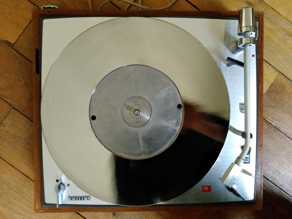

Moins fraiche que sur la brochure :
Ce qui me frappe dans cette platine, c'est le mélange de pièces de qualité et de pièces "cheap" (mais avec une présentation qui en jette...) C'est quelque chose qui, je trouve, reviens assez souvent sur le matériel Philips de la fin des années 1960, début années 1970. Un peu comme chez Elac, chez qui j'ai vu des platines aux commandes en plastiques cassées, alors que le couple moteur-plateau était solidement construit.
Ce n'est que mon avis, d'après ce que je connais de la marque...
La plateau est réalisé dans un métal injecté. Et chromé... j'ai l'impression. Pas sûr.

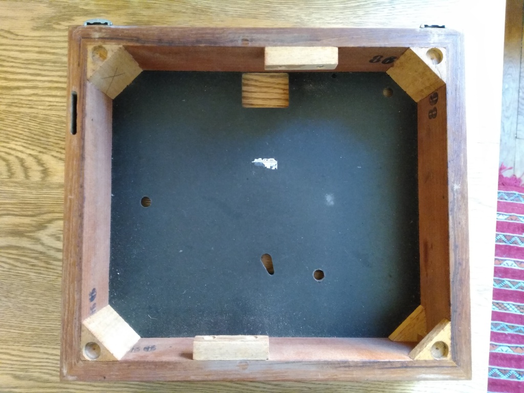

Le socle est vraiment très solide :
Et lourd ! C'est un des très bons points de sa construction.

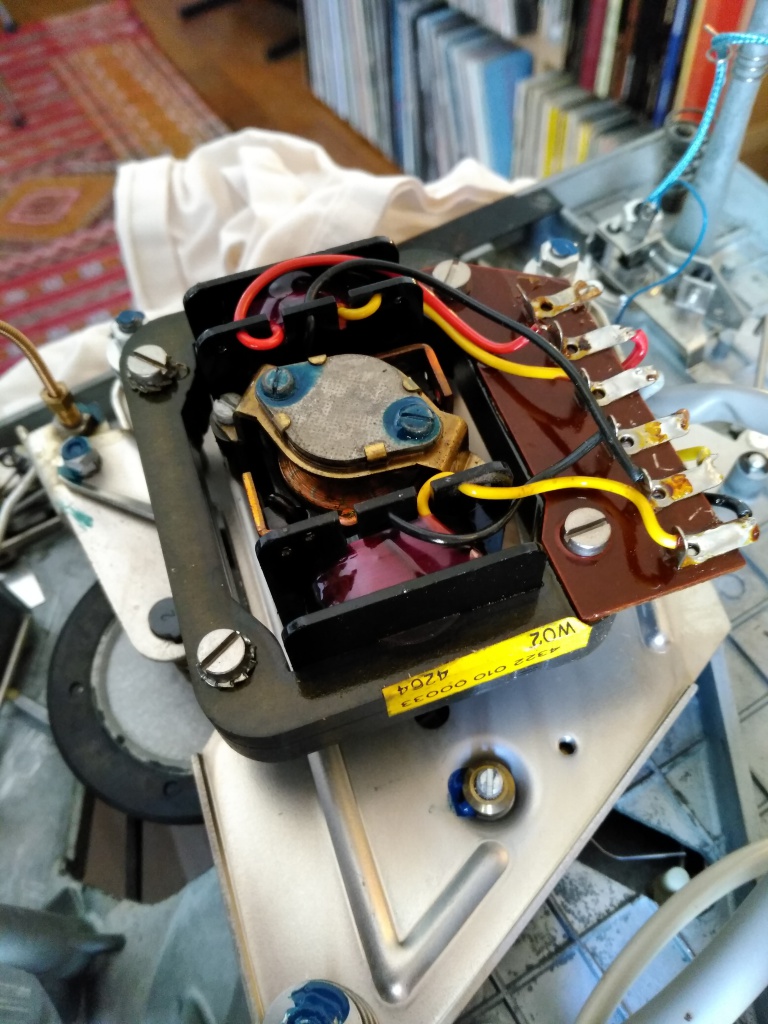

Quelques détails internes.
Le moteur :

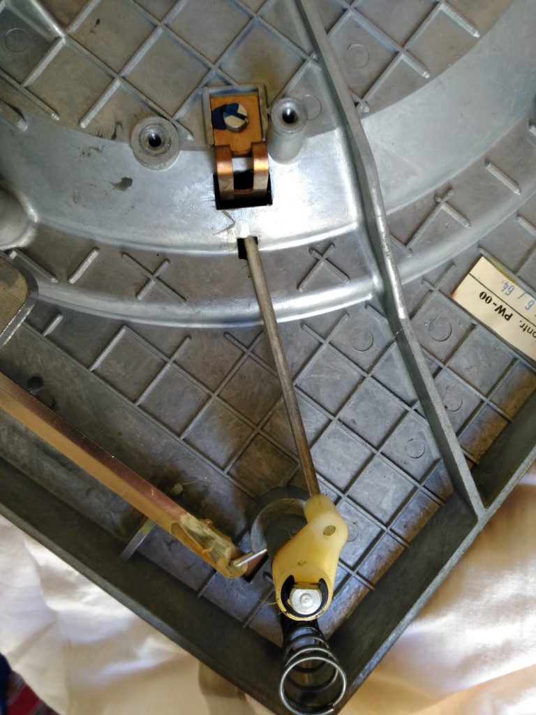

Le système de sélection de vitesses, avec une transmission par câble, façon câble Bowden :
Quand au sélectionneur marche/arrêt, il actionne également un frein qui vient bloquer le plateau :

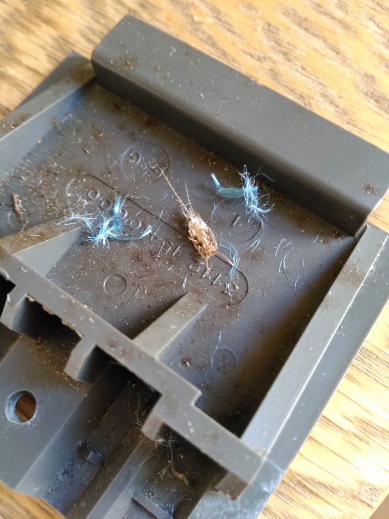

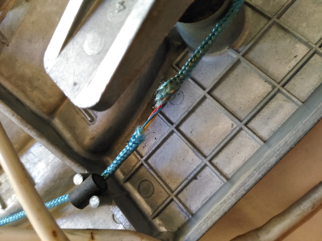

J'ai eu une surprise sur le câble de modulation :
Mais j'ai trouvé le coupable, je pense :

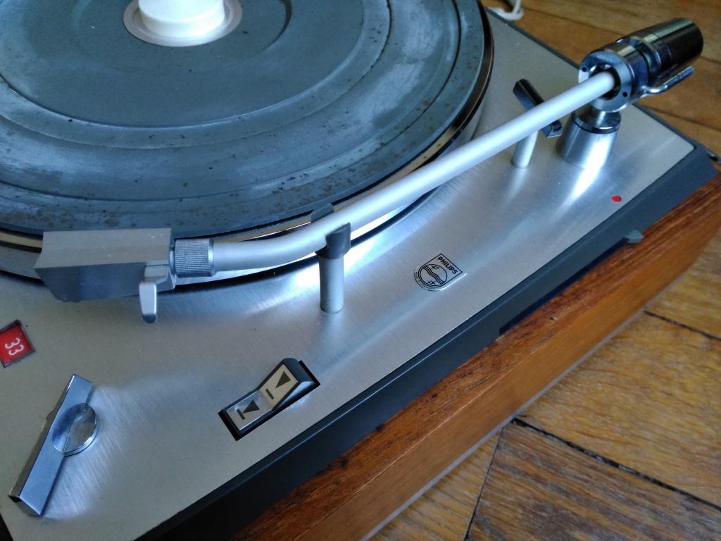

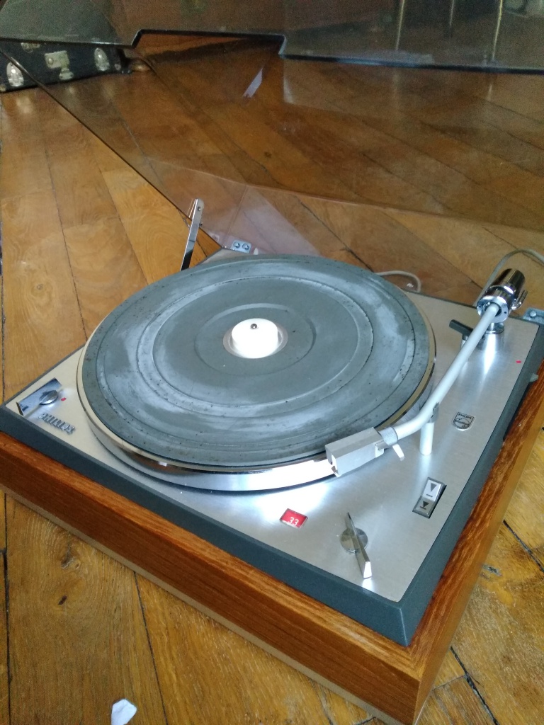

Après un regraissage, je l'ai remonté et nettoyé comme je pouvais (le couvre plateau est irrécupérable) :
Pour finir les caractéristiques techniques de la platine et de sa cellule attribuée :

Essaye l'huile de lin ou de teck pour le couvre-plateau.
Jacques

chartz a écrit :Essaye l'huile de lin ou de teck pour le couvre-plateau.
:yes!: Il a deux problèmes : raideur totale et piqure de moisissure. L'huile de lin aurait quel effet ?
Pierre

De régler les deux problèmes. Enfin il faut essayer !

Mon couvre plateau est très dur aussi, mais en bon état, et je me demande s'il était réellement mou à l'origine.
Du Polytrol lui ferait peut être du bien, pour la couleur, mais pour la dureté, je crois que ça ne fera rien.

À noter, le plateau est une vraie cloche, je n'en ai jamais entendu d'aussi résonnant (le son est même beau !).
Le contact galet poulie est assuré par un ressort de traction qui, sur la mienne, à un peu vieilli, j'ai donc droit à une adhésion moins bonne à 16 et 33 tours, là où la poulie est la plus fine. Il en résulte des petits bruits de glissement. Je vais essayer d'en venir à bout.
