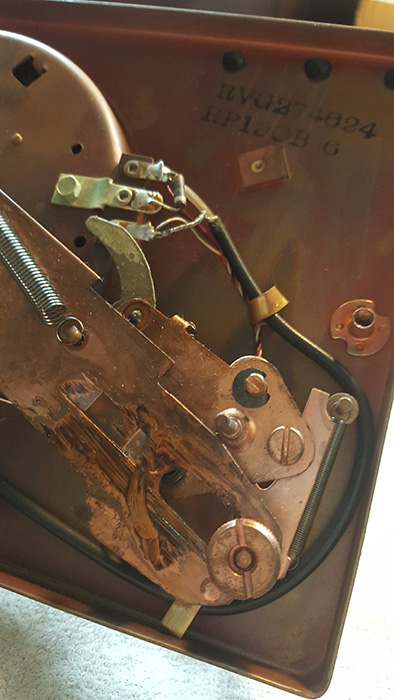

Ici une version de 1955 récemment acquise, car j’ai un faible pour les « changeurs ».
Référence 6-JY-1A, c’est du 115 volts et du 60 Hz.
Si passer au bon voltage ne pose pas de problème, Il faut cependant sortir la lime à épaissir pour l’axe du moteur, sinon ce phono ne tournera jamais à la bonne vitesse. :langue:
Le démontage et la remise en route/maintenance est assez simple.

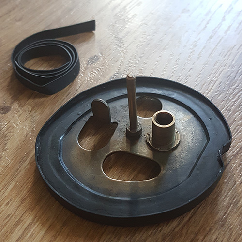

Le caoutchouc de la came du changeur a durci avec les années.
On trouve, en neuf, un joint en caoutchouc sur eBay pour réparer la came.
Mais j'ai opté pour le système D, en collant un morceau d'une ancienne courroie. Ainsi on retrouve le grip nécessaire pour que le mécanisme soit à nouveau fonctionnel sans à-coup.

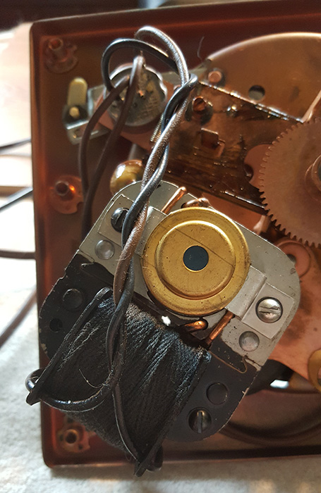

On refait le plein d'huile pour le moteur...
Laurent.
