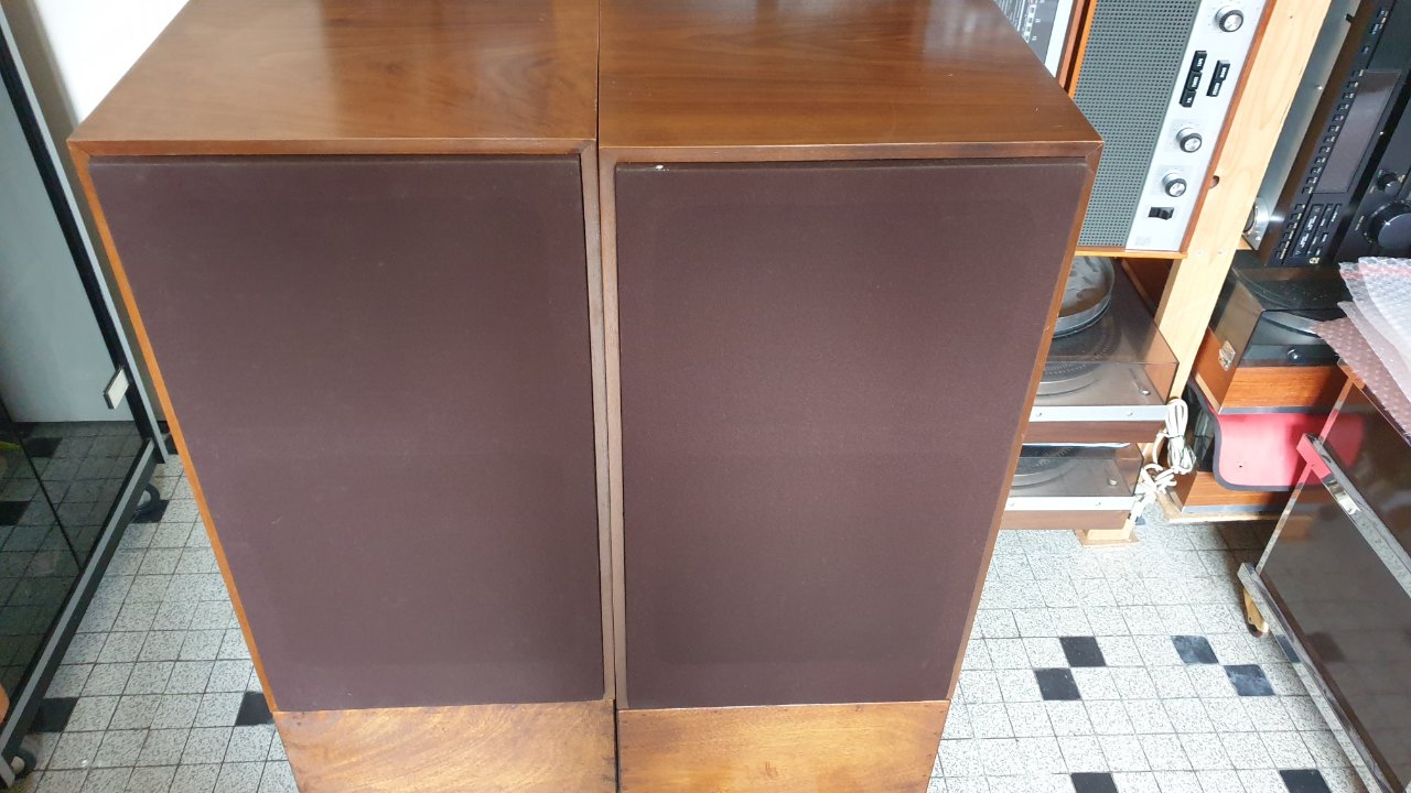

je vous présente une paire d'enceintes récemment acquises et pour lesquelles j'avais trouvé peu d'informations sur le net avant achat.......
en photos, c'est mieux ;supersmil:
HELIOSOUND modèle H40

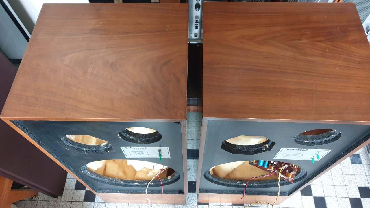

on note la présence d'atténuateurs "mécaniques", mais venons en aux caractéristiques :
enceintes 3 voies
dimensions: h 65 cms l 36 cms p 32 cms
impédance: 8 ohms
année de fabrication: inconnue
puissance: inconnue
hauts parleurs: du Philips bien connu,
tweeter AD 0163T8
médium AD5060 SQ8
boomer AD12200 W8

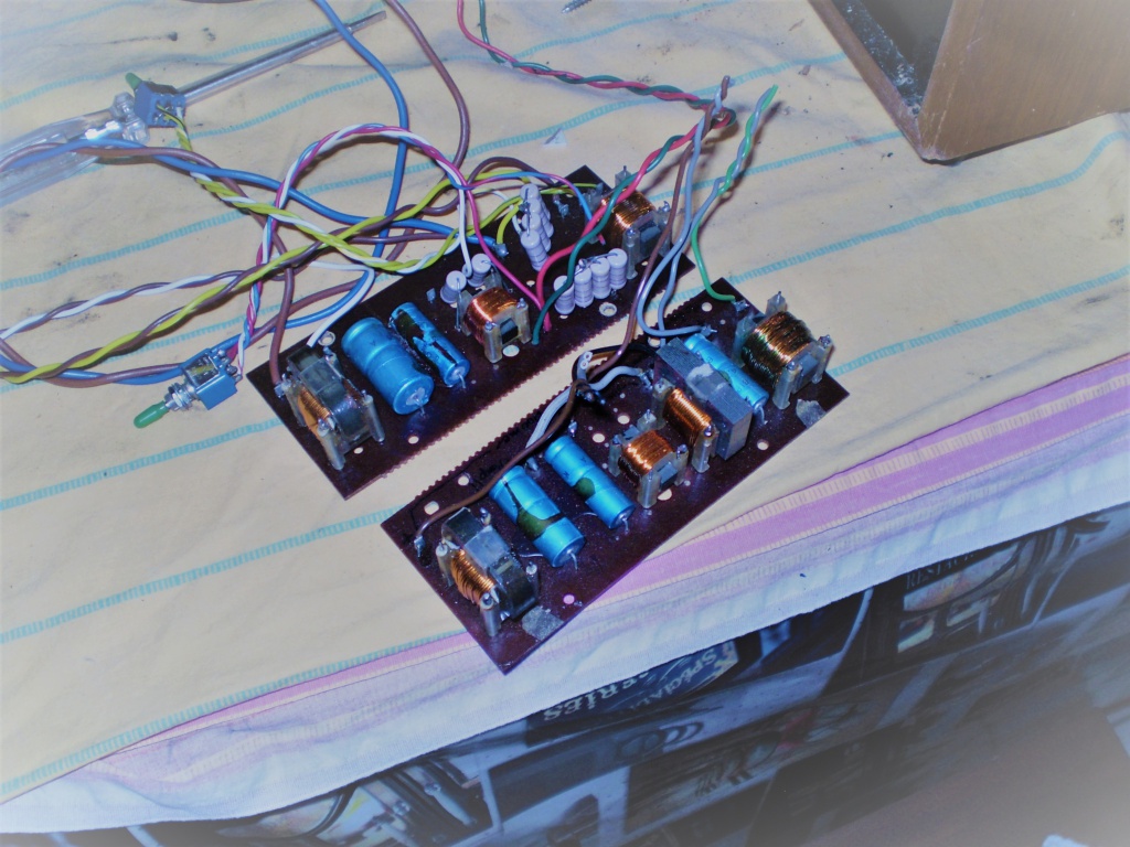

vue du filtre:

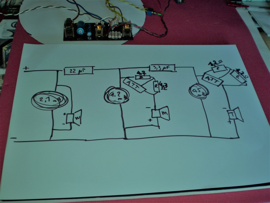

on remarque la carte en bakélite identique à celle des 22AH466, et un assemblage bizarre de résistances :gne:
mais qui s'explique par la présence des atténuateurs mécaniques

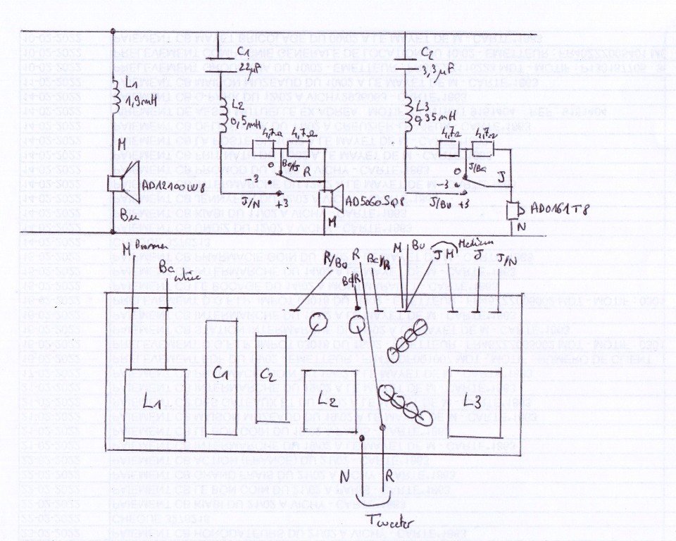

j'ai tenté de faire le schéma du filtre, par analogie avec d'autres filtres philips pour trouver la valeur des selfs:
en position + 3 dB, on a probablement 0.6 ohms sur le tweeter et 2.4 ohms sur le médium
en position 0, on a donc 1.2 ohm et 4.7 ohms respectivement
en position - 3 dB, logiquement 2.4 ohms et 9.4 ohms...........
( les interrupteurs à bascule mettant les résistances en série ou en parallèle ).
les médiums et tweeters sont en opposition de phase
ces enceintes 100 % philips ont donc été commercialisées sous cette marque pour un certain réseau de distribution, probablement pour concurrencer les SCOTT S196 dont les caractéristiques sont proches.........

Je déterre ce sujet car je vais remonter une paire de H40.
J'ai étudié le filtre, ça donne ceci:
Filtre H40.jpg (124.1 Kio) Vu 2938 fois

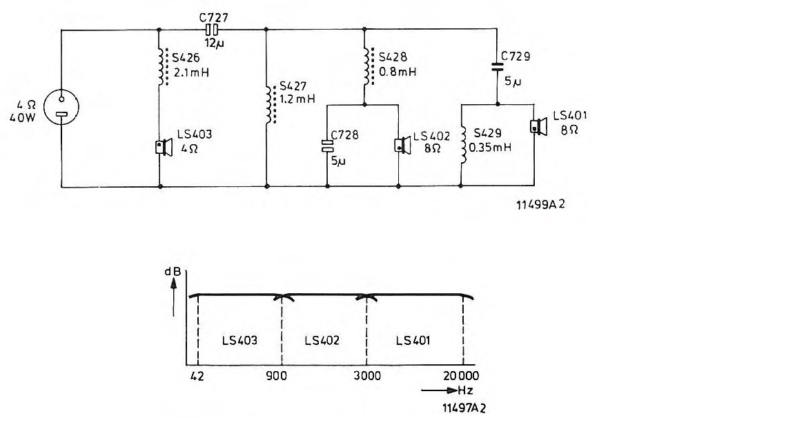

C'est bien un circuit imprimé de 22AH466 qui est utilisé ici, mais le schémas est different (hélas)
filtre 466.jpg (48.27 Kio) Vu 2938 fois
filtre 466 (2).jpg (58.35 Kio) Vu 2938 fois
Le filtres des H40 est bien plus simple et avec des attenuation à resistances fixes, qui fait aussi varier les fréquences de coupure!
Il faudrait utiliser des atténuateur à impédance constante de 8 Ohms à la place de ce montage.
Le médium n'est pas coupé en haut et le boomer est filtré à 6dB/oct, ça ne me semble pas terrible tout ça.
