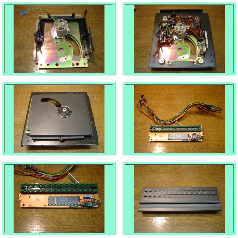

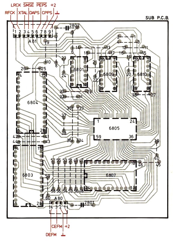

Tous ces lecteurs sont peu ou prou identiques. Les premières séries (notées /00) sont équipées du CI Sony de décodage sur le module « SoPhi » (voir plus bas, et photos d'Yves) et du CDM 0.

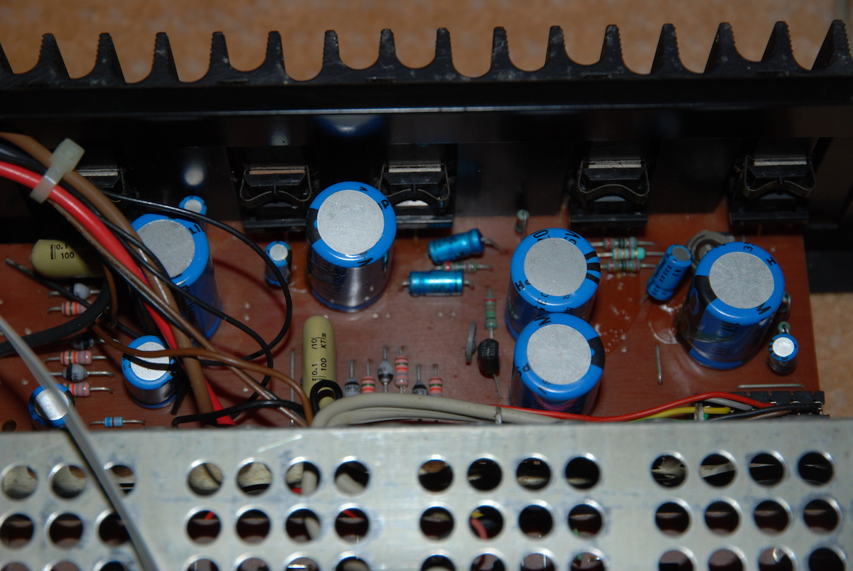

Le modèle présenté ici vient de Suisse. Les propriétaires étaient soigneux puisque il ne présente aucune griffure ni coup. Aucune oxydation n'est visible à l'intérieur non plus. Il est donc comme neuf ou presque. À part un ILS HS, rien de spécial. Edit du 24/02 : j'ai refait l'alimentation. Les condos étaient hors-tolérance, sauf les deux 2200 μF, corrects. L'un des 100 μF, le 25 V était complètement fichu (0 μF) et gonflé (classique). Et pourtant, le lecteur était opérationnel !
Aucun changement de comportement après cette réfection :autralia:

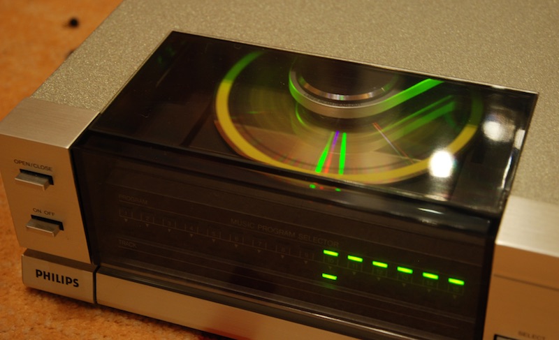

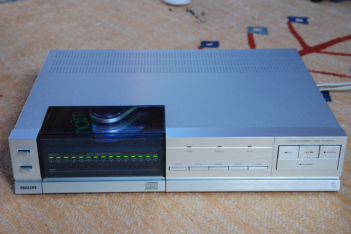

Le voici après un bref nettoyage extérieur (je n'ai pas touché l'intérieur, même pas soufflé, rien) :
Trois LED vertes à gauche et à droite illuminent joliment le CD. Est-ce à cause de cela que le vert est devenu le truc à la mode dans le monde audiophile ? ;)
green light.jpg (86.22 Kio) Vu 13978 fois

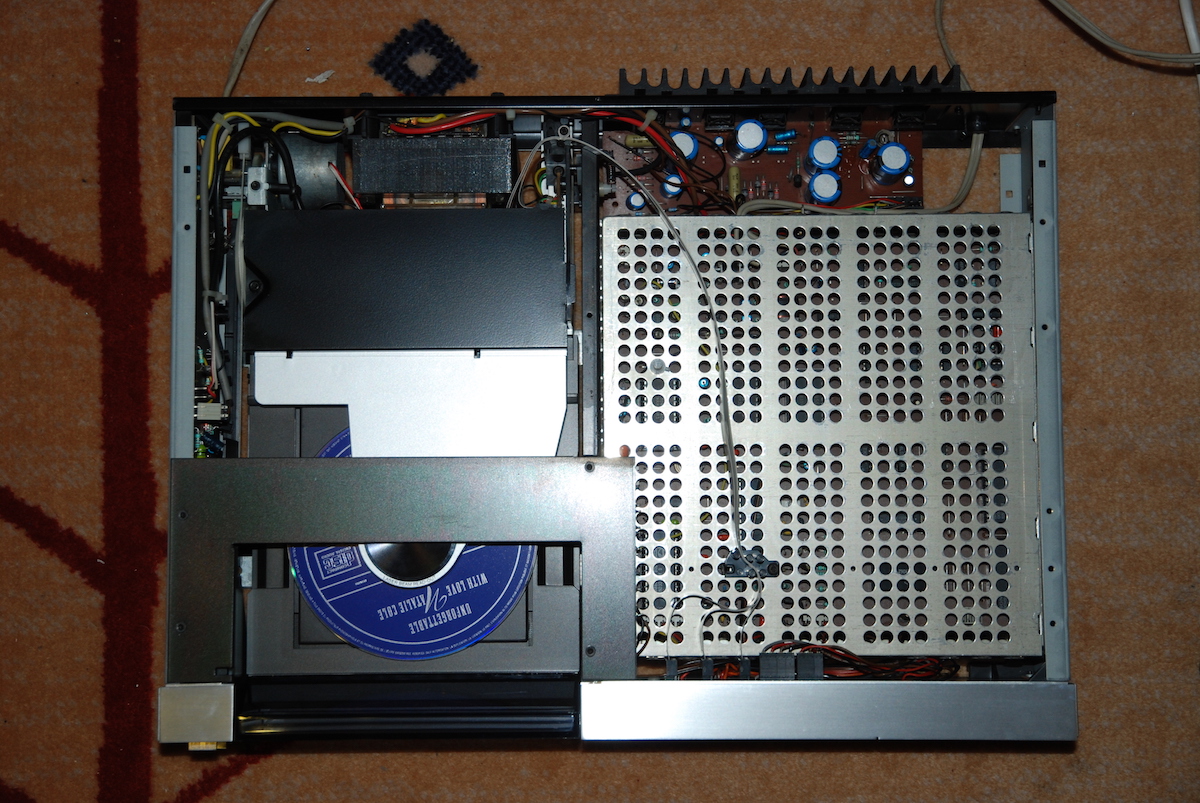

Notez le luxe du blindage... Dame, un lecteur Philips peut être utilisé avec un tuner posé dessus sans qu'aucun bruit parasite ne se fasse entendre. Essayez avec un lecteur japonais !
On voit ici l'alimentation d'origine. Aucun dépoussiérage, c'était comme ça quand j'ai ouvert.

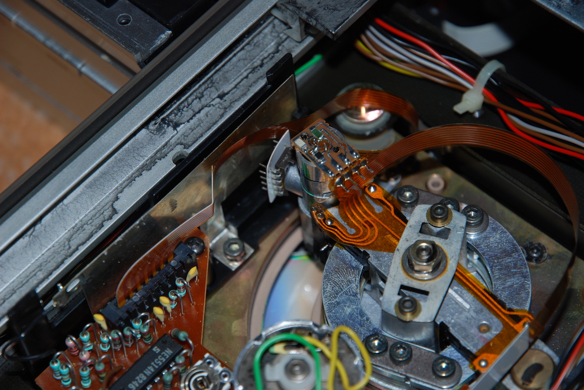

Ici gros plan sur le CDM. La nappe du bloc laser était déformée et emberlificotée ce qui entravait la course du bras galvanométrique. Les CDM 0 suivantes ont un guide-glissière , à nouveau abandonné dans le CDM 1 ! Pouura-t-on retrouver, grâce à son empreinte, l'identité de l'assembleuse ? :D
Avec ses composants d'origine, une fois la nappe libérée, le lecteur fonctionne. Je l'ai testé plusieurs heures avec toutes sortes de CD, même les CD-R passent sans souci. Le laser est en bonne santé !
Je n'ai fait aucune mesure ni rien changé pour l'instant...

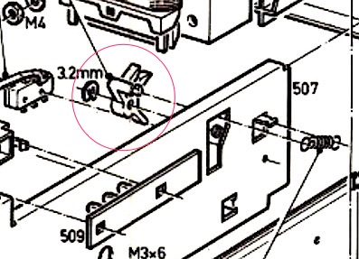

J'ai par contre dû démonter la came du contact de fin de course du tiroir (à droite du transfo photo 4) car la graisse collante empêchait le tiroir de rentrer et sortir seul. Ce n'est pas, comme j'ai pu le lire sur le Net, un problème de courroie uniquement.

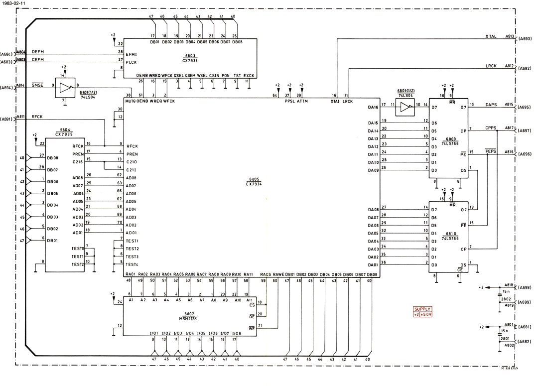

Le fameux circuit Sony... pour les techniciens ! Ce circuit, identique à celui qui équipe le CDP-101/501es, chauffe beaucoup. Dans le Sony, il y a la place de lui adjoindre un refroidisseur, ici il faudra que j'en trouve un plus petit !
