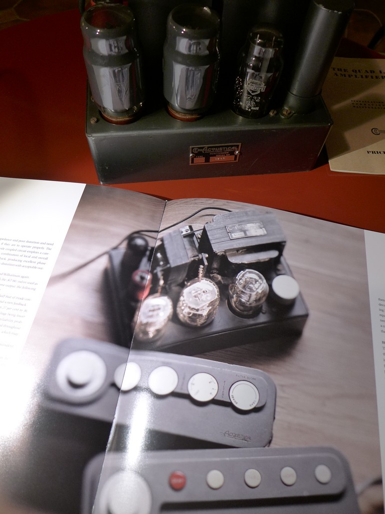

1950 ... présentation des premiers éléments séparés qui afficheront clairement les futurs canons esthétiques si particuliers à la marque.
Le préamplificateur QC I et l' amplificateur Quad I.
P1020030 (Copier).JPG (145.78 Kio) Vu 7097 fois
"Quality Unit Amplifier Domestical", en abrégé = QUAD....
Il est celui qui a donné son nom à une marque

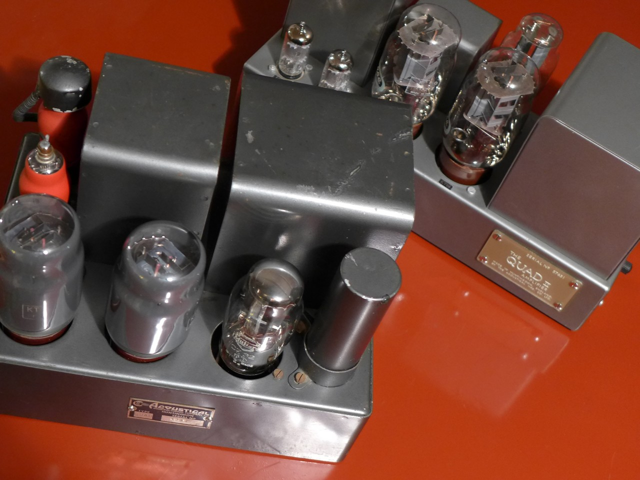

Ce n' est qu' en 1983 que "Acoustical" prendra le nom de "QUAD Electroacoustics Ltd".
Depuis quelques années je cherchais cet appareil ... compliqué à trouver car produit durant 3 ans, jusqu' à l' arrivée du fiston en 1953.
Voici le papa du Quad II ! ! .

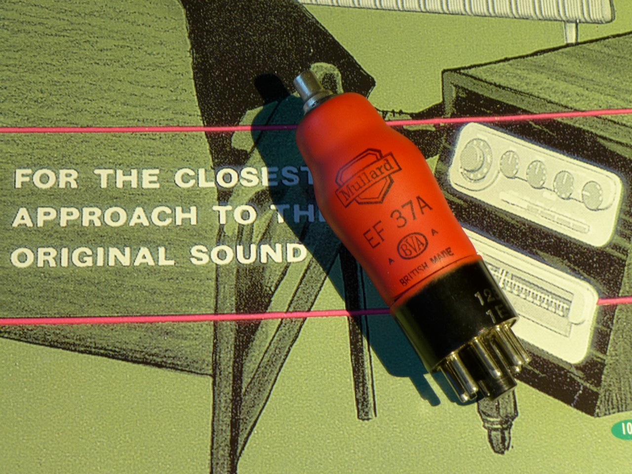

On y retrouve les éléments essentiels de la descendance ...
Un petit chassis compact, une valve de redressement GZ32 Mullard, un paire de KT66 GEC, un transfo d' alimentation, une self et un transfo de sortie proches en structure et fonctionnalité de la version II.
Les différences profondes concernent le montage, les résistances et les tubes d' entrée qui sont ici de superbes pentodes EF37A, ancêtre de la EF86.

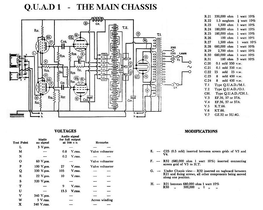

Voici le schéma.

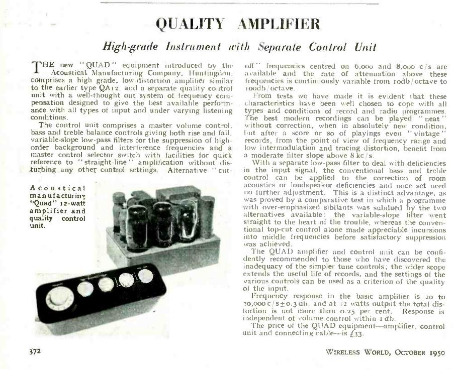

Wireless World, octobre 1950 :

Magnifique et schéma minimaliste, comme quoi on peut faire simple et bon.

J'avoue que ce tube EF37A a un look "stylé" ;)
