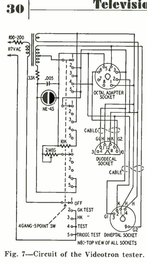

Phil, et encore un truc semblable (via Radio electronics 1958):
[img]
Schermafbeelding 2016-11-06 om 09.29.20.png (222.42 Kio) Vu 5209 fois
[/img]
Je te souhaite une bonne étude ... relax avec le sourire ...
Karel
